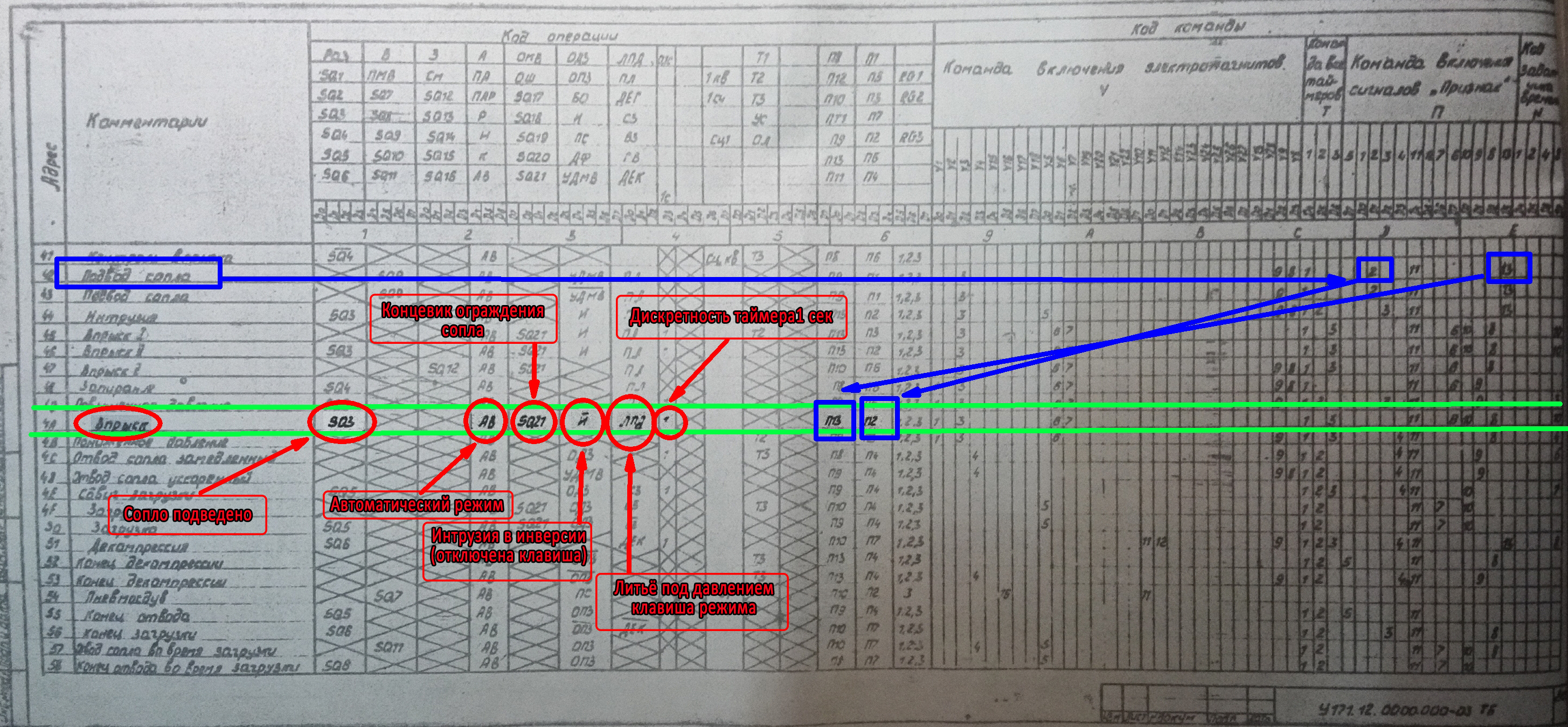

Имеется ТПА ДЕ 3127-63Ц1
Возникла проблема с подводом механизма впрыска к прессформе.
Во всех режимах кроме "Наладочный (толчковый)" механизм впрыска не перемещается.
В "ручном" режиме реакции на нажатие кнопки "<----подвод механизма впрыска" нет никакой.
В режиме "полуавтомат" цикл запускается, прессформы смыкаются, и ... полиэтилен (рабочий материал) успешно выливается через сопло, без прохождения элемента цикла "подвод механизма впрыска".
Поначалу грешили на устройство управления "У171.12", заменили целиком (перекинули с исправной машины). Картина не поменялась, на другой машине устройство управления работает отлично. Значит проблема не в нём.
Проверил все датчики с коммандоаппарата, при заведении в щель датчика флажка на устройстве управления загорается соответствующий светодиод. Датчики исправны.
Ставит в тупик то, что команда на впрыск проходит без срабатывания датчика SQ3 "переднее положение механизма впрыска". Я по своей наивности думаю, что жёсткая логика просто не выдаст команду на впрыск пока не получит сигнал от соответствующего датчика о том что механизм впрыска пришел в переднее положение ?
Пока блуждаю в трёх соснах:
1 устройство управления исправно (на другой машине работает отлично),
2 датчики исправны (светодиоды загораются при введении в них флажка),
3 гидравлика исправна (в наладочном толчковом режиме механизм впрыска перемещается).
Куда копать дальше? Вроде всё по отдельности работает, но вместе не хочет работать

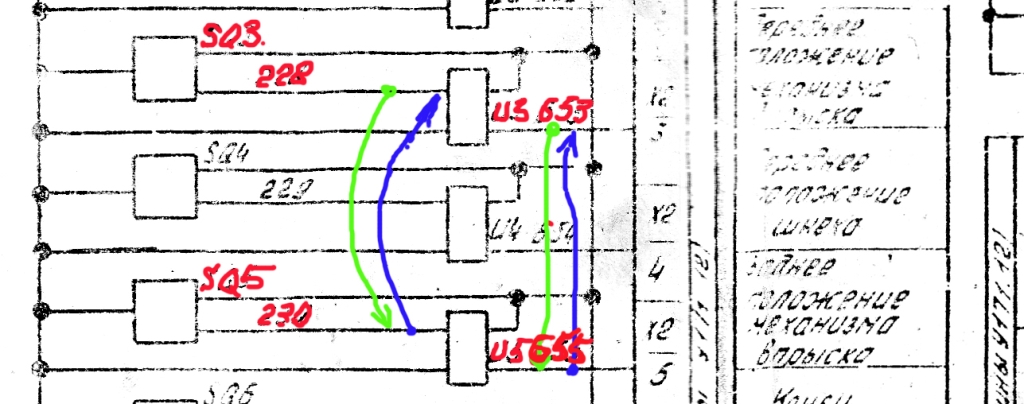

Мне помнится, что на Цэшке после БВК стоят усилители-инверторы на Т-логике. Единственное, что на ум приходит- кривой уровень нуля или единицы, 3-й светодиод на стойке случаем не тлеет чуть заметно при выведенном флажке?Проверил все датчики с коммандоаппарата, при заведении в щель датчика флажка на устройстве управления загорается соответствующий светодиод. Датчики исправны.

Бегемот
Благодарю за отклик.
Честно говоря не обращал внимание на "чуть тление светодиодов". В понедельник присмотрюсь повнимательнее.
Если я правильно понял, то тлеющий 3-й светодиод с высокой долей вероятности указывает на выход из строя усилителя-инвертора "U3" на Т-логике?
Прочитав всю ветку тоже начал подозревать эти инверторы, больше ничего не остается.
Если подозрения подтвердятся, попробую собрать схему, любезно предоставленную croc
ибо на просторах интернета информация о данных инверторах практически отсутствует, что находится внутри данных инверторов известно только эпоксидной смоле или компаунду наполняющему загадочные изделия, а запасных естественно нету.
По результатам отпишусь.

Я бы сделал пробный переброс концов на самих усилителях в силовом шкафу между 3-м и 5-м, к примеру.Andre30 писал(а):Бегемот

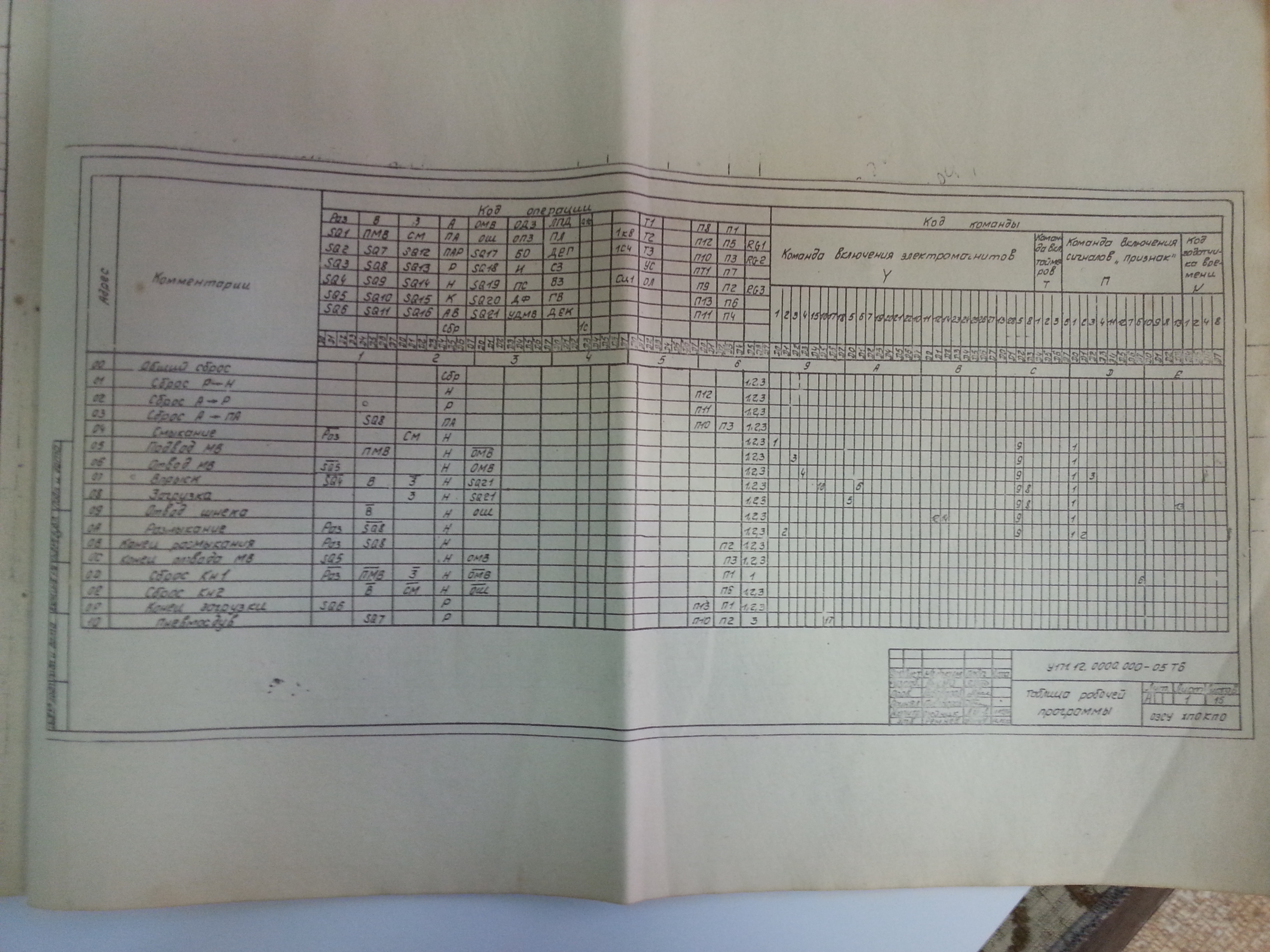

Бегемот, благодарю за дельные советы.
Сегодня утром бежал на работу побыстрее начать курочить U3-U5 , но не судьба...
ТПА видать "отстоялся" на выходных, начал работать. Естественно производственный процесс никто прервать не даст (чтобы помучать эти U).
Остается смутное сомнение. Утром оператор ТПА сказал что подвигал флажок SQ2-SQ8 на коммандоаппарате смыкания прессформ и аппарат заработал.
Я эти флажки как раз не проверял, зациклился на правой стороне (коммандоаппарат дозирования-перемещения впрыска) SQ3-SQ5.
Вот вопрос: смыкание прессформ и перемещение механизма впрыска - зависимые события?
т.е. если не до конца сомкнуть прессформу (на пару миллиметров) то в ручном режиме и механизм впрыска не двигается?
но почему тогда в режиме "полуавтомат" при том же условии (не до конца сомкнутая прессформа) идет впрыск полиэтилена в атмосферу? (причем не дождавшись сигнала от SQ3 что механизм впрыска пришел в переднее положение?).
Собака сидела в начавшем глючить U3 или в сдвинутом флажке на SQ2-SQ8?
Вопросов больше чем ответов.
Может у кого нибудь есть расшифровка, как читать циклограммы из альбома электрических схем У171.12 ? Хочу понять алгоритм действия этой машины.
Искал по всей документации расшифровки сокращений и их комбинаций, и как читать их и складывать: вдоль-поперек или по диагонали.
Возможно до безобразия все просто, но у меня сложилось впечатление, что надо составлять многомерные дифференциальные уравнения со множеством неизвестных с последущим разложением в логопериодическую функцию сходимости интегралов.
(ну или как минимум пару поллитровок и банку огурцов)

На моей памяти не было, чтобы 2—8 концевики раэрешали впрыск. 8- конец раскрытия, а 2- форма заперта и команда на подвод механизма впрыска. Разрешение впрыска это уже 3-переднее положение мех впрыска.
По циклограмме читаем описание блока.
Слева колонка адреса пзу, горизонтально строка данных, или слово, левая половина условия, правая-команды на исполнение, если условия выполнены.
Выложи скан листа с впрыском в автомате.

Альбом со схемами на работе. Сегодня выгнали отмечать 23 февраля (до понедельника).
После праздников сфотографирую посимпатичнее. Сканера к сожалению нет.

Где то так, необходимые условия для включения впрыска:
П13 и П2- признаки включенного подвода сопла.
И тут почитать описание работы

Бегемот, благодарю за квалифицированный ответ.
А я неделю не заглядывал сюда
Распечатаю шпаргалку поизучаю со своим альбомом схем.
На первый взгляд одно и то же, хотя главное принцип понять.
У меня немного отличается.
[img][/img]
[img][/img]

Твоя страница с наладочным режимом, у меня автоматический.
