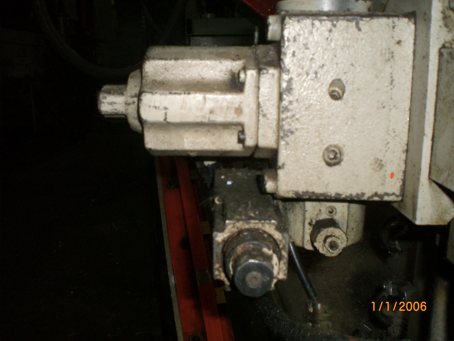

Как определить болезнь Электромагнита Солиноида?

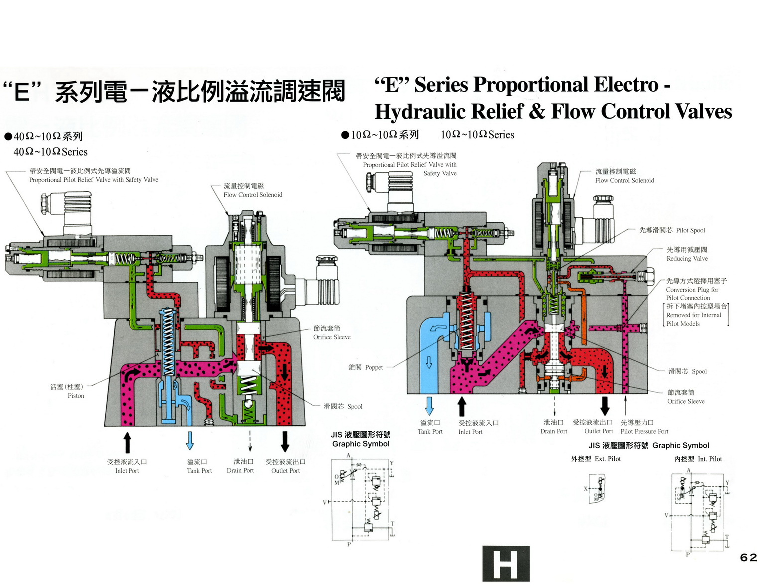

#1 Сообщение ЗЮМ » 13 ноя 2014, 13:53
Вопрос не столько стратегический , скорее электрический.
Сообщения: 5711
Благодарил (а): 607 раз
Поблагодарили: 830 раз
Re: Как определить болезнь Электромагнита Солиноида?
#2 Сообщение ЗЮМ » 13 ноя 2014, 14:02
История: Под нагрузкой в гидросистеме появился перфоратор или отбойный молоток. Пришли к выводу виноват регулятор расхода, он же регулятор давления. очень распространеная вешь на Китайских ТПА. При перекидах с других машин методом исключения пришли к выводу что виноват ЗЛЕКТРОМАГНИТ! Вопрос как выглядит доскональная проверка? Если- Сигнал приходящий в норме. Магнит разобрали, все чисто . Опорные подшипнички опор якоря сердечника в идиале. Но электро магнитное поле вибрирует ( подозрение) и давление скачет реагируя на импульсную нагрузку на пружину иглы.

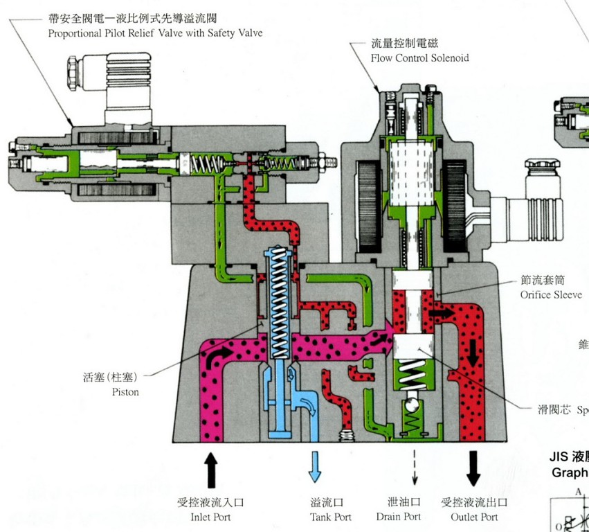

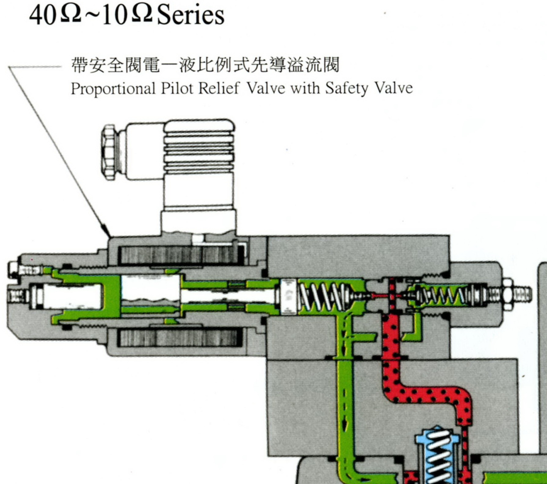

Конструкция как у простого электромагнита. Могу только завтра подробно заснять в разобраном виде. Внутри все чистенько. Сепараторы пластиковые втулки и там мелкие шарички три ряда или четыре вдоль оси. все цело. А как проверить меж витковое и переменное электромагнитное поле. И чем?Кроме тестера ни чего например нет. а как доказать электрику что виновата ктушка. методом замены вроде да. А как дефектовать катушку. ТПА то запустили а вопрос висит. Два дня разбирались в трех соснах.

Просто мне любопытно. предположим сопротивление в норме. а во время работы вибрирует. Мжет витковое мерцать и как это определить? при пренудительной активации вручную нагружая копки принудительного включения все работает в гидравлике достойно. на штатном амперметре скачков не видно.

пропорциональник. задание по току в норме видно на амперметре внутри ящика. Снятый клапан в сборе с другой машины работает идеально. К системе управления машиной претензий нет. Вопрос упростим : Как проверить витковое если оно плавающее к примеру???

Я думаю если подключить магнит к выходу и дать команду И пальцем на штоке магнита будет чувствоваться колебание но этого не делали. Для чего я это выясняю. Два дня кивали друг на друга две службы. А началось все с того что пришел электрик заменил магнит и появился " отбойный молоток"

Все родное с клапанов одной модели. Схожу к электрикам с целью следственного эксперимента. Что скажут инженера и седьмые разряды? Мне технику механику автомобилестроения не понятно что с магнитом.

Стояли у нас встраиваемые редукционные клапана и в определенном режиме начинало гидравлику долбить, пришли к выводу, что внутри панели перемещается начинка клапана и это перемещение, изменяя объемы полостей, участвует в процессе редуцирования в виде долбежки. К тому же и уплотнительные кольца съедало за 2 месяца.
Компенсационные вкладыши из пивной банки - до устранения шевеления начинки и проблема ушла.

о б этом думали. Но тут все устройство простое как балалайка и вроде ни каких компенсационных регулировок нет. понимаю что вы имеете ввиду. сталкивались с кучей тонких прокладок в других клапанах.

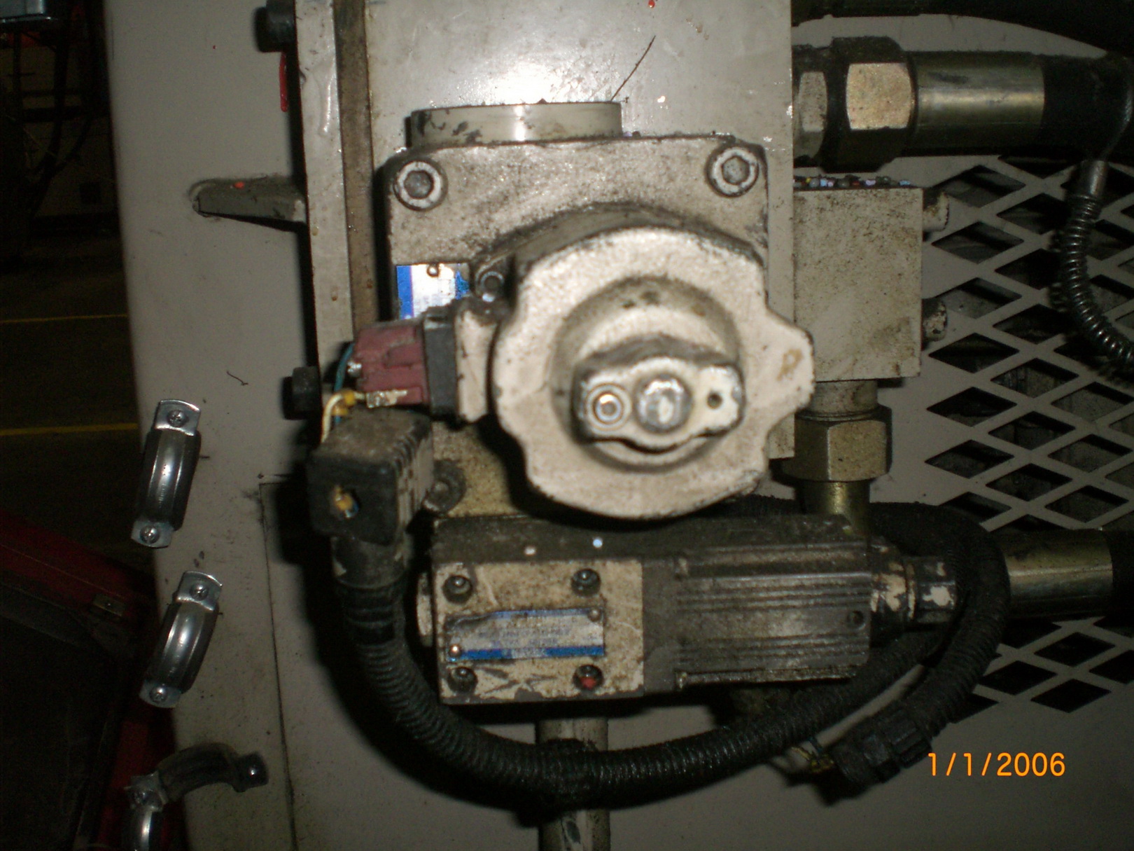

Теперь что я еще проверил: Взял я больную катушку и пошел к машине. Подсоединил провода положил катушку на пол. наладчик подал сигнал. Я пальцем создал сопротивление типа пружины. ну давит ровно с силой кг 3-4. вроде нормально и ровненько. потолкал плавно туда на встречу. Все прилично. Затем поставил катушку на клапан сняв хорошую. Попоробовал. Получил отбойный молоток с метанием стрелки манометра давления. Вернул хорошую обратно , провери все отлично. Отнес катушку к электрику. Замеряли сопротивление 10,4 ОМ-на больной. На здоровой 10,9 ОМ. Вроде разница ерундовая. Некоторые говорят разница серьезная и 0,5 ОМ имеет не малое количество витков которых у нас якобы не хватает. Крутанули за одно мегометром в 500 вольт. Все достойно. И НЕ ЧЕГО МНЕ ПРЕДЪЯВИТЬ этой больной катушке. Диагноза НЕТ. Параметров на катушке нет только номер и пара букв. надо лезть в спецификацию в паспорт. Хорошо говорю я электрику: Допустим я плачу тебе 10000 баксов. скажи почему катушка так себя ведет в работе. Не говорит 10000 мало. :-) На том и разошлись. :ne_vi_del: заметил разницу в сердечниках. У рабочей в центре отверстие сквозное мм3,5. У не рабочей отверстия нет. Уже начал думать что давление на сливе подпирает я корь в спину. завтра сфотографирую магниты в разобранном виде. что бы было представление о чем речь.

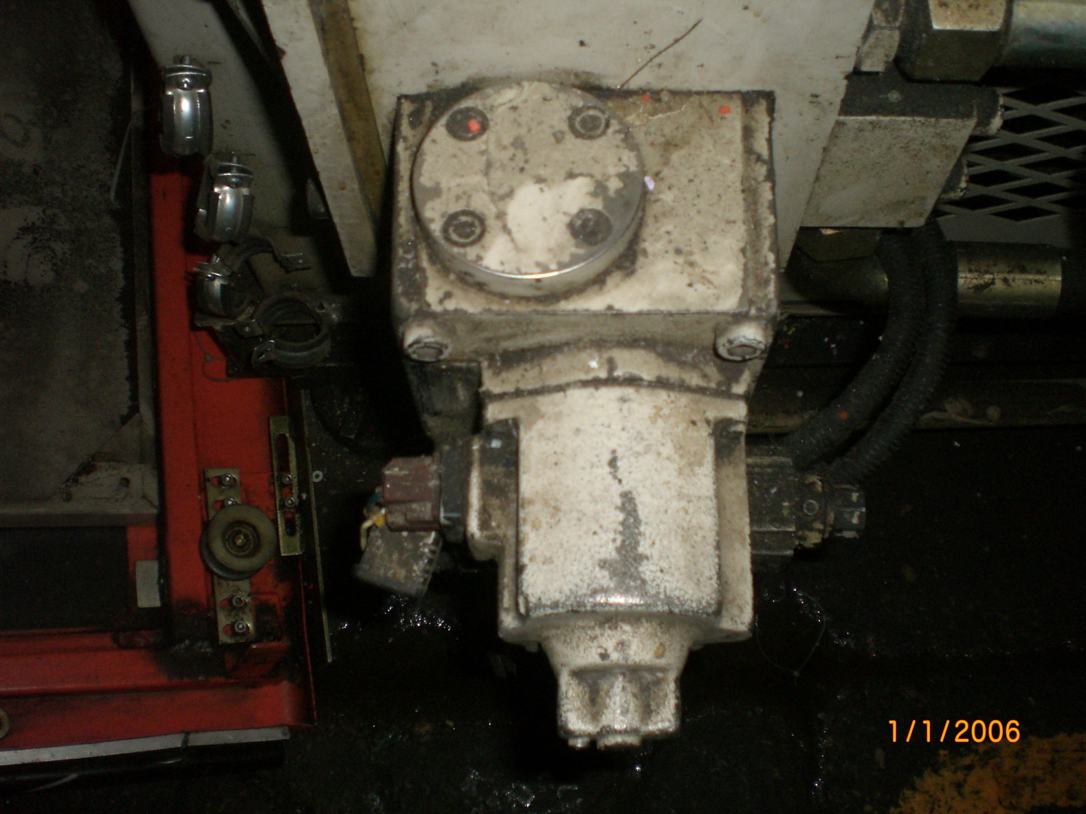

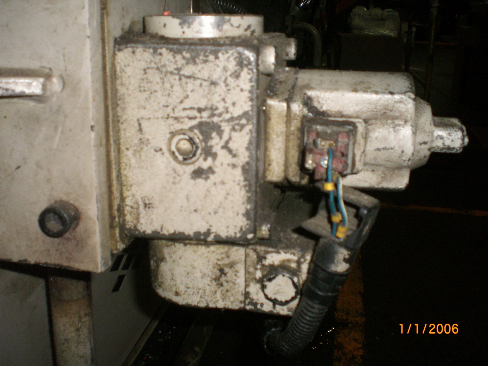

ДЕЛО принципа :men: НАШ левый без редукционного клапана.
