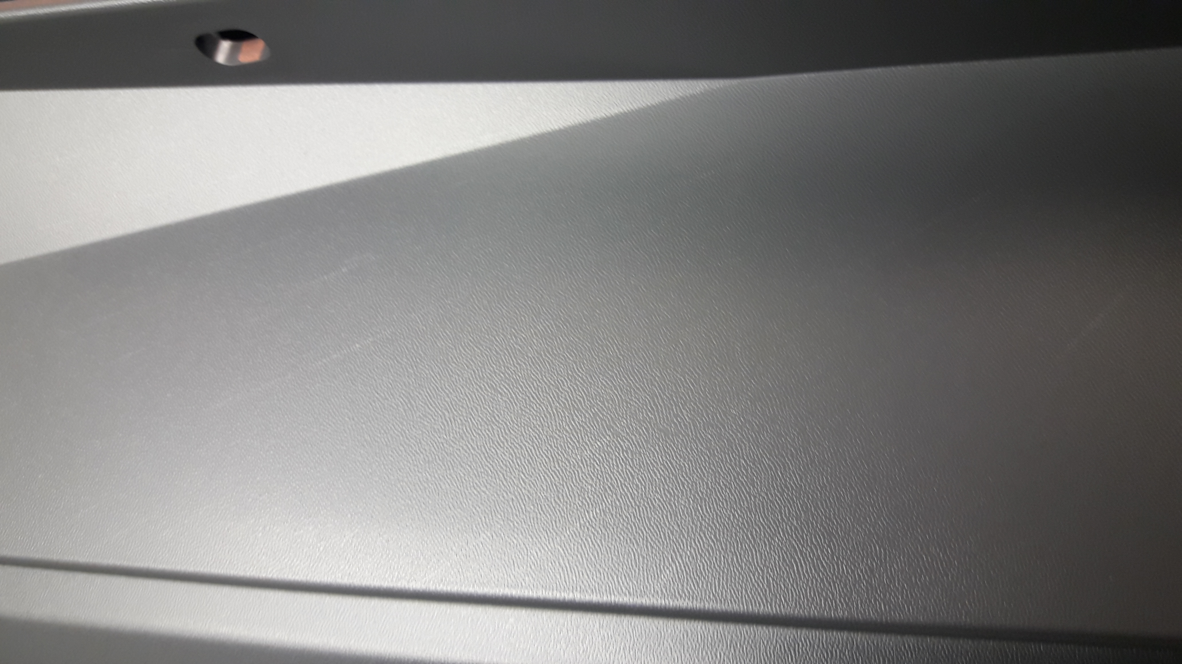

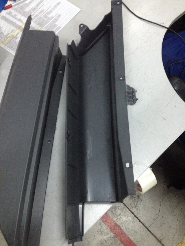

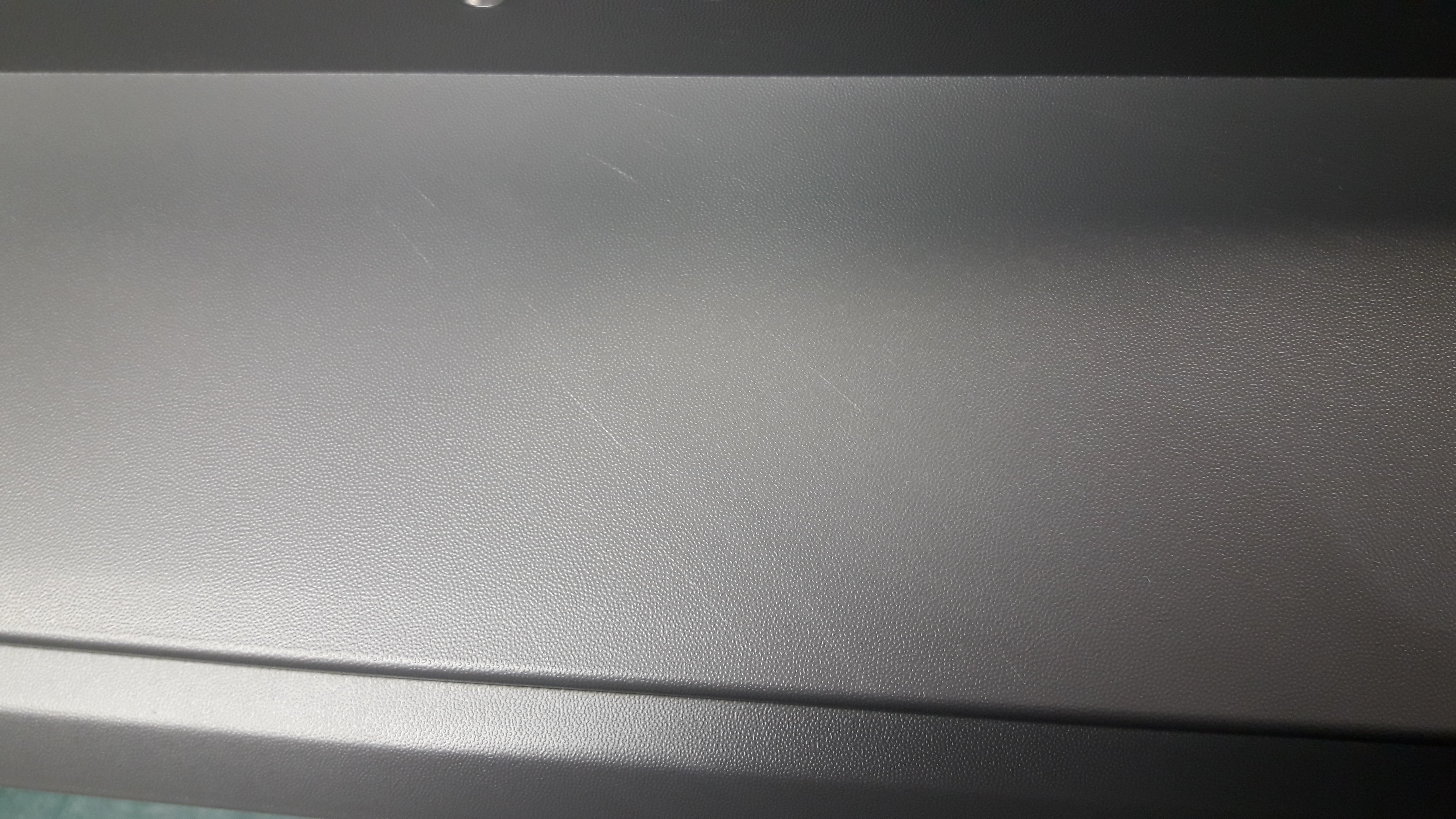

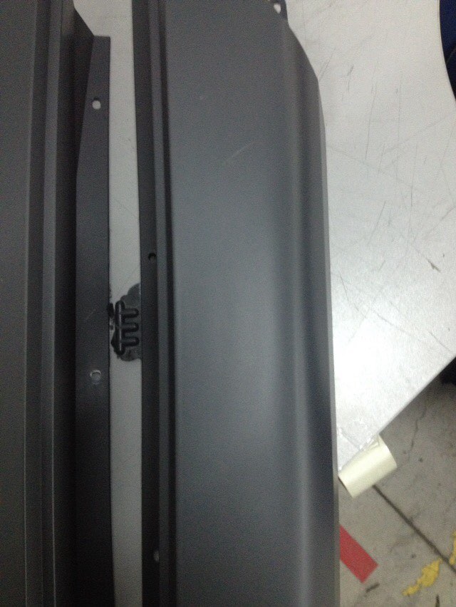

Добрый вечер подскажите пожалуйста идут белые всплески при производстве из дроблеки по внешнему виду дефект похож на не просушенный материал,но при этом он на самом деле сухой, брали пробу на остаточную влагу она в норме.А при работе с первичкой проскакивают белые всплески,при зтом ни на какие параметры они сильно не реагируют.

Надеюсь у Вас дробленка ПК/АБС, а не дробленка ПК + дробленка АБС :-) А если серьезно, то нужно фото брака, так как причин быть может много. Если вы говорите, что такой же эффект появляется иногда и на первичке, то это может быть связано, например, с неудачной конструкцией литника.

#8 Сообщение Kirilliq » 05 окт 2017, 16:58
Дефекты вдоль потока?
Место на детали постоянное или случайно распределены?
Температура формы какая?

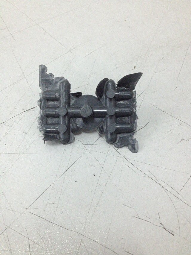

#10 Сообщение GYRU » 05 окт 2017, 19:18

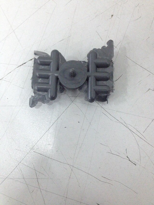

Фото литника

#12 Сообщение KsunReh » 06 окт 2017, 11:34
А почему у Вас центральный литник такой короткий? Перед ним стоит горячеканальное сопло, прямое без иглы, так? Если так, то какая температура на горячем канале?
GYRU
Сообщения: 10
Зарегистрирован: 30 сен 2017, 18:41
Страна, Регион, Область: нижегородская одласть
Город: дзержинск
Re: брак при производстве из дробленки пк абс
#13 Сообщение GYRU » 06 окт 2017, 15:29
Горяче канальная система без запорной иглы. Температура 230
#14 Сообщение KsunReh » 06 окт 2017, 16:35
Вопрос был не именно про запорную иглу, а про любой наконечник (торпеду/иглу) в горячем канале вообще. Т.е. горячеканальная литниковая втулка имеет "сквозное отверстие" или нет?
Лично мое мнение по полученной информации такое, что возможно 2 варианта:
1)холодная пробка на выходе из горячего канала - материал подмерзает либо из-за того что вытекает наружу пока форма открывается и происходит съем изделия, либо из-за того, что кончик горячеканальной втулки холодный. Далее эту подмерзшую часть при впрыске размазывает по всему изделию. На горячеканальных литниковых втулках с открытым каналом такое частенько бывает. Дробленка, как более текучий материал может вытекать активнее и соответственно брака на ней больше.
2)воздух из-за излишней декомпрессии.
И то и другое убирается настройками ТПА: температурой г/к, сопла машины, величиной декомпрессии и скоростью набора дозы.
Подождем, что скажут другие.

#15 Сообщение GYRU » 06 окт 2017, 20:09
Нет г/к сквозное отверстие не имеет. Материал действительно иногда вытекает в небольших кол-вах ,но даже когда убираем вытекание дефект сохраняется,
все остальные параметры пробовали нет эффекта. Мы кажется только пошаговое изменение не пробовали т.е.изменение на минимальное значение,0.01.

#16 Сообщение Алексей shm » 08 окт 2017, 16:47
Разложение пигментов красителя из-за высокой температуры. В своем 4-ом сообщении автор темы пишет, что при снижении температуры с 270 до 230 град. идет уменьшение брака. Тогда при чем здесь холодная пробка? Да и не размазывается холодная пробка, а остается рядом с впуском. Материал может разогреваться дополнительно по ряду причин:
1. Слишком большая скорость вращения шнека при наборе дозы;
2. Слишком велика скорость впрыска;
3. Мало сечение впускных литников.
Штрихи появляются после прохождение расплавом острых кромок отливки.

#18 Сообщение Максим Викторович » 09 окт 2017, 02:38
Дробленка недосушена. Просто у кусочков дробленки больше площадь поверхности и поверхность более "развита". Досушивайте ещё.
