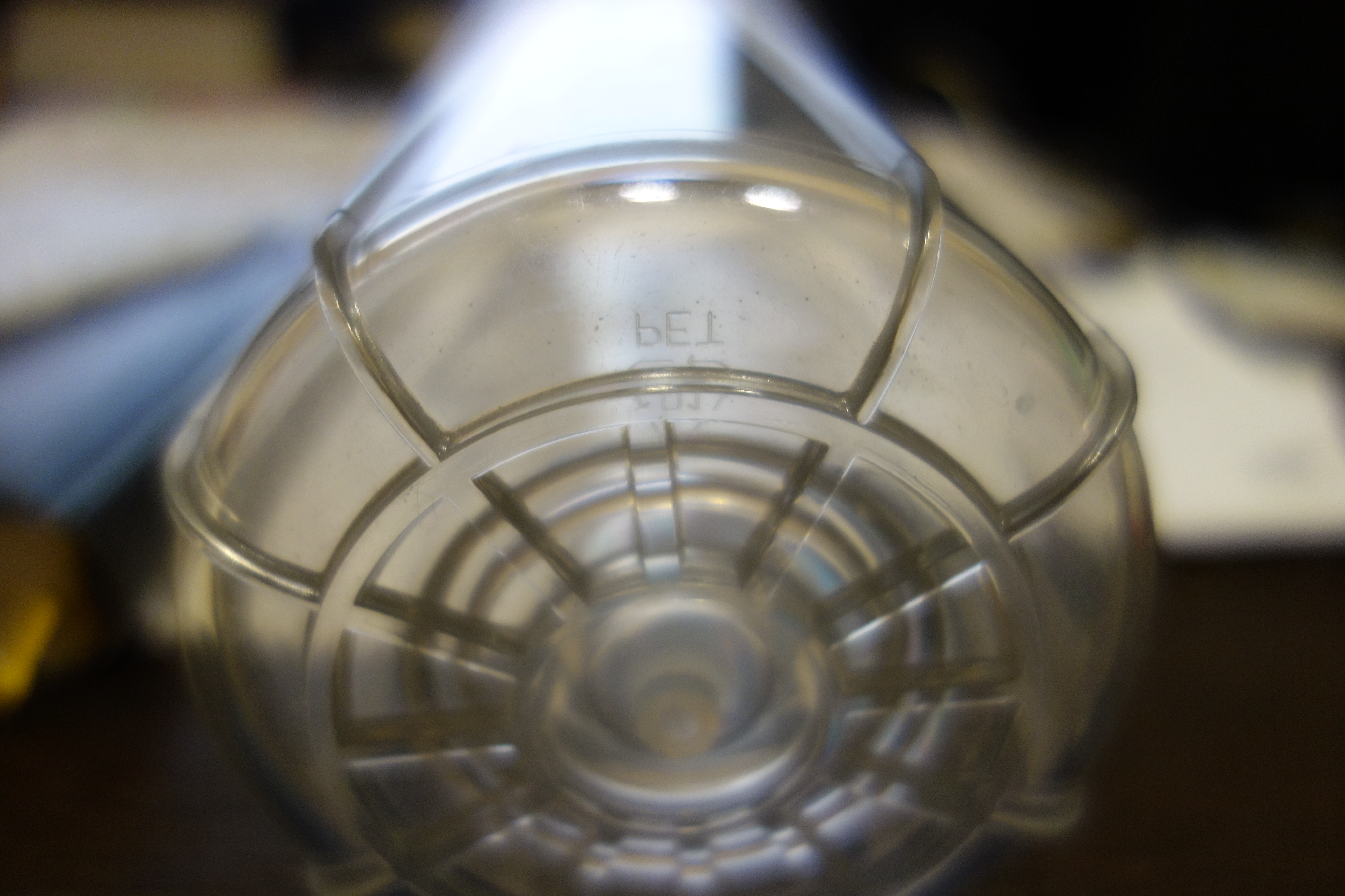

#10 Сообщение BoS123 » 02 сен 2015, 10:11
Изделие колба фильтра. Требования - абсолютная прозрачность и прочность под давлением. Форма есть. Есть обычный тпа, причем не самых свежих лет (windsor). Сейчас льем из сан-а, но дорого получается. Есть желание попробовать пэтф. Но с ним ни разу не сталкивались. Вот и прошу совета, стоит ли на данном оборудовании пытаться?
привожу фото примера данного изделия из пэтф

Фильтр ваш на горячую воду особо не поставишь - помутнеет от кристаллизации.
ПЭТФ материал довольно хрупкий, особенно после кристаллизации. От удара может расколоться.
Для 19 л бутылей в основном не ПЭТФ используют - ПК. Для литья толстостенных изделий используют специальные марки ПЭТФ с большим количеством ветвящих добавок, препятствующих кристаллизации. Лет десяток назад у нас таких марок не было - везли из Китая.
Сушка обязательна на хорошей сушилке с адсорбентом. Машина тоже хорошей должна быть - объём впрыска не малый, скорость охлаждения высокая - скорость и давление впрыска будут довольно большими (а следовательно и усилие смыкания формы понадобится). С учётом сложной конфигурации днища фильтра может потребоваться и модификация формы.
То, что вы видите пример КАЧЕСТВЕННОГО изделия из ПЭТФ, хорошо, но не факт что вы его воспроизведёте на машине, не рассчитанной на ПЭТФ. Но успехов вам.
