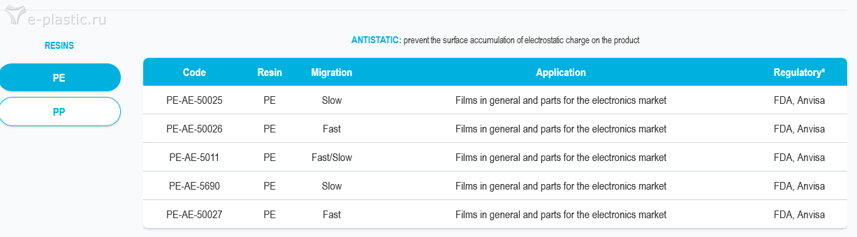

- Сообщения: 1108
- Город: Санкт-Петербург
- Благодарил (а): 1388 раз
- Поблагодарили: 541 раз
Re: Статическое электричество на термоусадочных ПВД пленках
Возможно, коллега опечаталсяAlexsandrN писал(а): 14 июн 2023, 21:20Поробовал найти в Интернете информацию. Но как то не получилось. Можете предоставить дополнительную информацию по данному продукту - производитель, сайт? В поисках антистатической добавки.
https://rai-uae.com/pdf/ae-50025.pdf
Если он, то вроде как медленный, если из общих описаний https://www.cromex.com.br/en/masterbatch/aditivo
