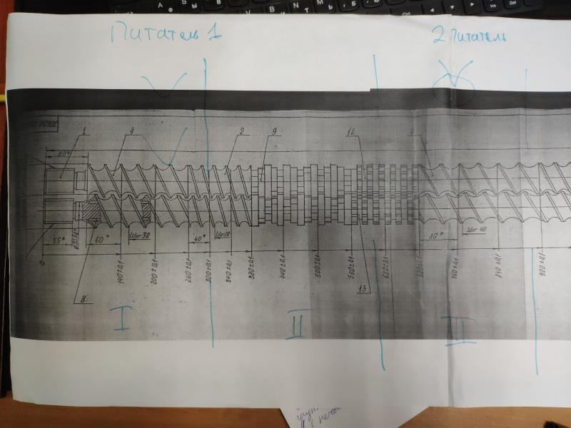

Приобрели Экструдер - реактор двухшнековый , делался на заказ для другого производителя , что то пошло не так ... в общем у нас оказался ....
вместе со всеми необходимыми для него блоками , шел бак на 1.5 куб для масла ... которое по описанию должно подаваться в 6 зону ,зону пластификации перед дегазацией и участвовать в процессе . масло И 20 . Вопрос для выпуска ЧЕГО технологически нужно добавлять масло ,другими словами , какой продукт при этом производится ... да там ещё и расход обозначен до 1 л в минуту . Может это и стандартные вещи какие то , но не нашел что при такой подаче масла можно производить ... Сами используем его пока как гранулятор .Делаем простые смеси ПНД + ПВД для собственных нужд.
Характеристики : частота вращения шнеков до 140 об , однонаправленное
длина 3400 мм , 11 зон
производительность 100 - 300 кг/ч

А где расположен второй питатель? Извините, а диаметр какой у шнеков?
Вы бы фото приложили, и тогда можно будет точнее определить за что вам такое "счастье".

#12 Сообщение holeg » 12 дек 2018, 12:04
kor писал(а):
12 дек 2018, 11:34
Второй питатель на третьей зоне , диаметр шнеков 2Х63 ,фото шнеков приложу позже

#14 Сообщение holeg » 12 дек 2018, 12:21
holeg писал(а):
12 дек 2018, 12:04
kor писал(а):
12 дек 2018, 11:34
holeg
Сообщения: 37
Зарегистрирован: 02 сен 2015, 14:38
Страна, Регион, Область: Россия , Новосибирская область
Откуда: 888oleg@rambler.ru
Благодарил (а): 17 раз
Re: вопрос: для выпуска ЧЕГО технологически нужно добавлять масло
#15 Сообщение holeg » 12 дек 2018, 12:23
holeg писал(а):
12 дек 2018, 12:21
holeg писал(а):
12 дек 2018, 12:04
на фото отчертил зоны нагрева ручкой и обозначил где питатели расположены
ПолиАндр
Сообщения: 1950
Город: Серпухов
Благодарил (а): 519 раз
Поблагодарили: 666 раз
#16 Сообщение ПолиАндр » 12 дек 2018, 12:31
holeg писал(а):
12 дек 2018, 12:23
holeg писал(а):
12 дек 2018, 12:21
Шикарная машинка....если без выработки.....только больно уж жестковата.... :a_g_a: :-(

holeg
Сообщения: 37
#17 Сообщение holeg » 12 дек 2018, 12:32
ПолиАндр писал(а):
12 дек 2018, 12:31
holeg писал(а):
12 дек 2018, 12:23
новая , но сырая больно была.... допиливали год ... сейчас работает просто как гранулятор ... пытаемся применение для неё найти .... вот в комплекте здоровый бак под масло И 20 и по техпроцессу оно под давлением в зону перед дегазацией подаётся ... ТЭП производить что то вроде проблематично .... но по всему смеси всякие потянет ...подбираемся понемногу..

#18 Сообщение Maks42 » 12 дек 2018, 12:46
Похоже, что это уникальная хрень из Савелово/Кимры, сделанная по заказу уважаемой Аллы Александровны. Видел ее вживую много лет назад и высказал им все, что думаю про конфигурацию шнеков и другие нюансы.
На ней, даже с технологом, ТЭП будет проблематично запустить.

#20 Сообщение новичёк » 12 дек 2018, 13:17
Могу предположить - машина на изготовления композиции ПВХ для изоленты.
Встречал нечто подобное в Новосибирске.
Был там завод с пятью похожими машинами.
Одна из них просто шедевр:
- индукционный нагрев цилиндра
- вертикальное расположение шнеков
- стенки редуктора из оргстекла. и коллектором раздачи масла с кранами. Для визуального контроля смазки
- специальный профиль конуса в головке. ( ни до не, после ни у кого подобного не видел. Тупо-конус)

ПолиАндр писал(а):
12 дек 2018, 12:31
holeg писал(а):
12 дек 2018, 12:23
Солидарен. Только использование в качестве гранулятора..... Мамма миа!!! Это даже не стрельба из пушки по воробьям....
Это самоубийство из пушки!

#22 Сообщение kor » 12 дек 2018, 13:36
А под наполнение минералами (мел, тальк, слюда) можно попробовать.
Но.. Место подачи наполнителя далеко от классики, поэтому сложновато (на теоретический взгляд) получить хороший расплав до подачи минерала.
И тут могут быть проблемы. Нагреватели 300-350 град. потянут?
И угол наклона витков в 60 под ПП вряд пройдет, действительно, только ПЭНД и его смеси
Cоотношение L/D=60, где-то ошибка, такого не бывает, как и обороты.

kor писал(а):
12 дек 2018, 13:36
Сопроводительные документы, возможно, прошли не одни руки, проще самим измерить.
соотношение L/D 50 по описанию ... перемеряем с оказией ... с оборотами сложнее это надо редуктор отодвигать сразу не померяли , а надо было ... сами уже задумвывались над этим ... 300 град... должны выдержать ...

#25 Сообщение kor » 12 дек 2018, 15:41
Вот смотрите. На первой зоне должно пройти плавление, на второй идет сжатие, как видно по схеме, затем идут перетирающие элементы, и уже к 3 зоне вы должны получить хороший расплав, чтобы при подаче наполнителя двигатель не сдох и шнеки не заклинило.
Обычно по схемам на плавление и гомогенизацию отводится половина длины, а у вас 1/5 часть. Пусть меня поправят, если технологии ушли дальше.
Поэтому и спрашиваю, можно ли поставить максимальные температуры.
Не пугайтесь, на последующих зонах они будут уменьшаться, и к 11 зоне температура может быть меньше температуры плавления, в зависимости от производительности, конечно. Но 290-300 нужно будет обеспечить.
Теперь понятно, почему такая мощь на двигателе.
Честно говоря, не знала, что такое соотношение L/D возможно. Совершенно непонятно, зачем? Что за эксклюзив они собирались выпускать?

#26 Сообщение ПолиАндр » 12 дек 2018, 15:56
Уважаемая Кор...а Вы вообще то 300 на первой когда нить пробовали удержать....терки про кулачки....совсем добили.... :-(

#27 Сообщение kor » 12 дек 2018, 17:31
ПолиАндр писал(а):
12 дек 2018, 15:56
Да

#28 Сообщение kor » 12 дек 2018, 19:36
Андрей Петрович, уважаемый, ну, ладно по температурам, вопрос всегда спорный, но поясните, что с остальным-то не так?
Я ведь не говорю, что на именно на первой зоне расплав будет такой температуры, и не пишу, что ее надо выставить на 1 зоне, я думаю, как его получить к зоне подачи наполнителя?

#29 Сообщение ПолиАндр » 12 дек 2018, 19:54
kor писал(а):
12 дек 2018, 19:36
Уважаемая Кор....
Кулачки не трущий механизм.....вдавливающий....при хорошем зазоре практически на молекулярном уровне....а трение....это чисто физ процесс...Как то так....ндаааа... ::yaz-yk: два шнека это чисто физический перемешивающий процесс....а эти заразы уже нано процесс...не к ночи нано с прививкой помянуто :-):

#30 Сообщение kor » 12 дек 2018, 19:59
Вот так понятнее.
