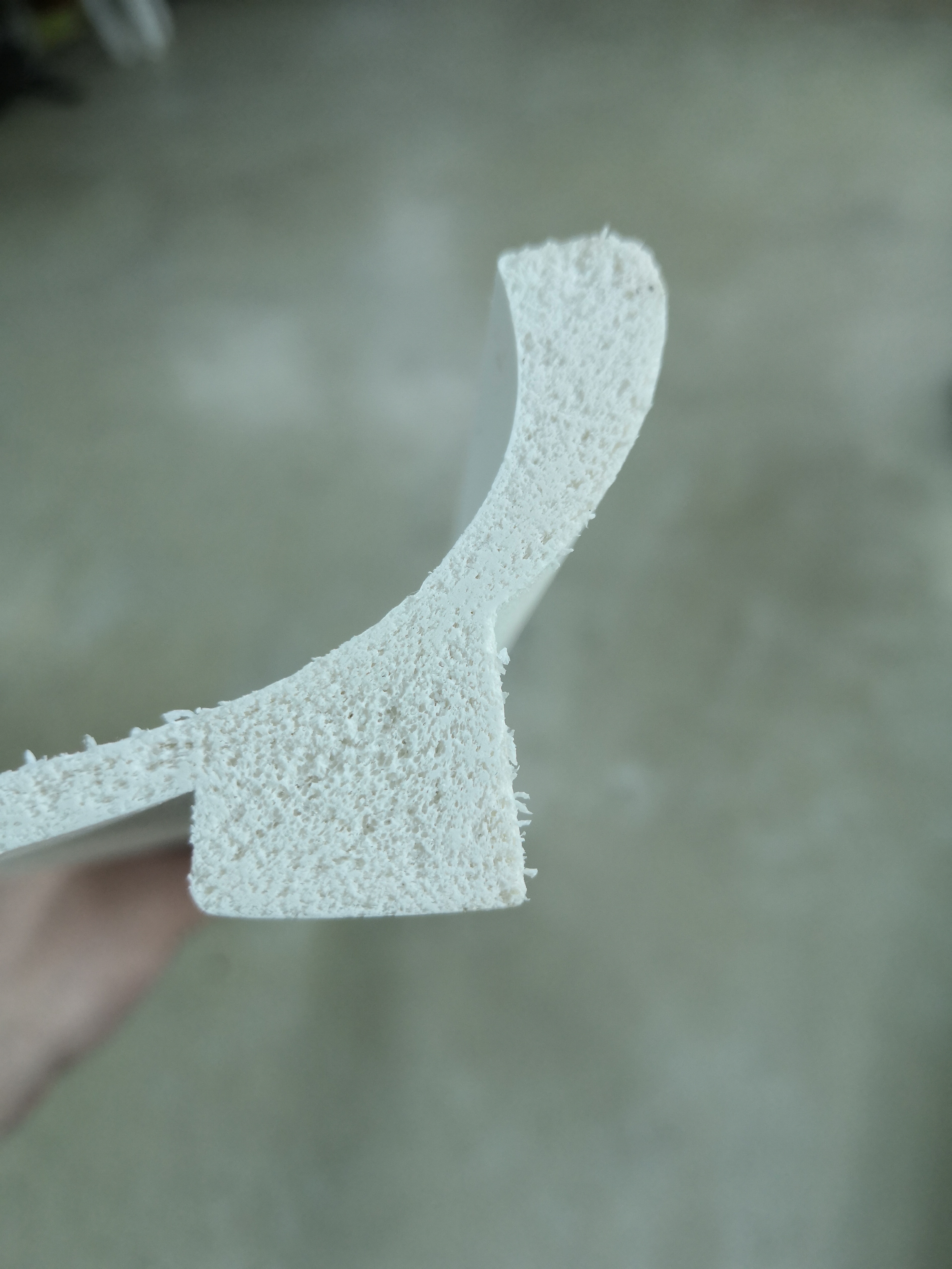

добрый день! Может действительно я не совсем подробно описал суть проблемы. Мы выпускаем профиль различной формы, плотность материала в готовом изделии должна быть от 0,400 до 0,600, используем химическое вспенивание для чего добавляем соду и лимонную кислоту, кроме этого подмешиваем вторичку, поверх основного материала с помощю соэкструдера накладываем так называемый чистовой слой (без вспенивания). Проблема в том что после прохождения через калибр, в ванне охлаждения материал профиля начинает постепенно усаживаться и в результате "уходит" геометрия и профиль на выхде кривой. С указанной проблемой и пытаемся бороться.
Re: Экструзии профиля из полистирола
#22 Сообщение cs-mb » 13 июн 2018, 16:33
1872sergcher писал(а): 13 июн 2018, 16:04 выпускаем профиль различной формы, используем химическое вспенивание для чего добавляем соду и лимонную кислоту, кроме этого подмешиваем вторичку, поверх основного материала с помощю соэкструдера накладываем чистовой слой (без вспенивания). после прохождения через калибр, в ванне охлаждения материал профиля начинает постепенно усаживаться и в результате "уходит" геометрия
сделайте фото вашего "чуда" на срезе. резать нужно не пилой/ножовкой.
полагаю, что у вас будет неоднородная структура вспененной сердцевины.

Добрый день! В приложении фото среза профиля.
#25 Сообщение ПолиАндр » 25 июн 2018, 11:42
1872sergcher писал(а): 25 июн 2018, 10:59 Добрый день! В приложении фото среза профиля.
Да уж....все таки....Максим Эдуардович Вам дал ответ ....только для выпечки...и от себя...для лимонада....ну нельзя же так жадничать...работайте с нормальными порофорами....на 100500 кубов профиля...пара килограмм ЧХЗ...где Вы увидели на отсебятине экономию.... :smu:sche_nie:

#29 Сообщение Maks42 » 25 июн 2018, 17:52
1872sergcher писал(а): 25 июн 2018, 12:05 В том то и дело, добавляем ЧХЗ, история такая же
Напишите подробнее, чем больше информации (марка ЧХЗ, рецептура, режимы...), тем лучше рекомендации.
Если после калибратора нормальная геометрия, а потом она меняется, то значит не хватает охлаждения в калибраторе (короткий, горячий, забиты каналы...), попробуйте снизить производительность.
