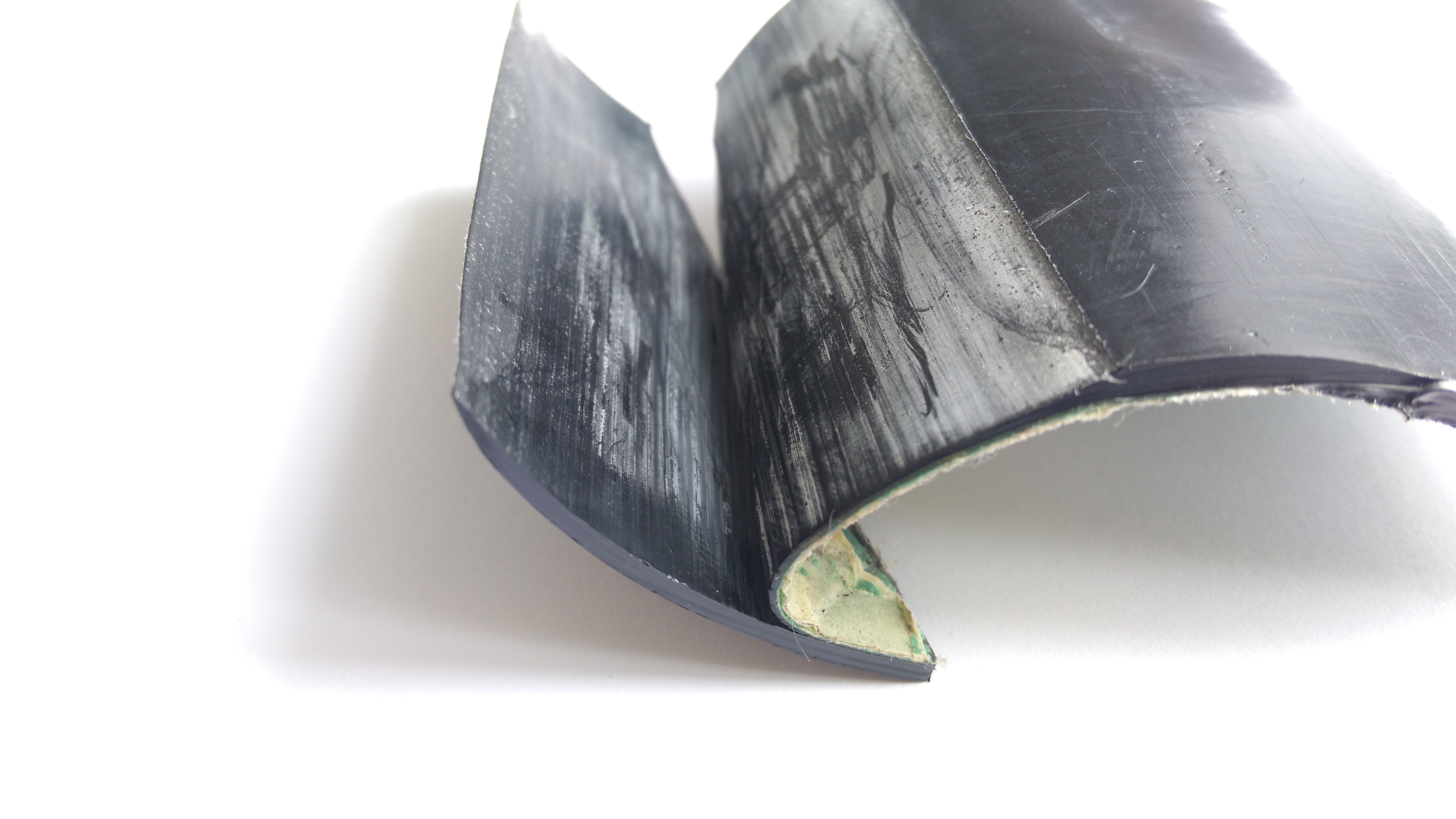

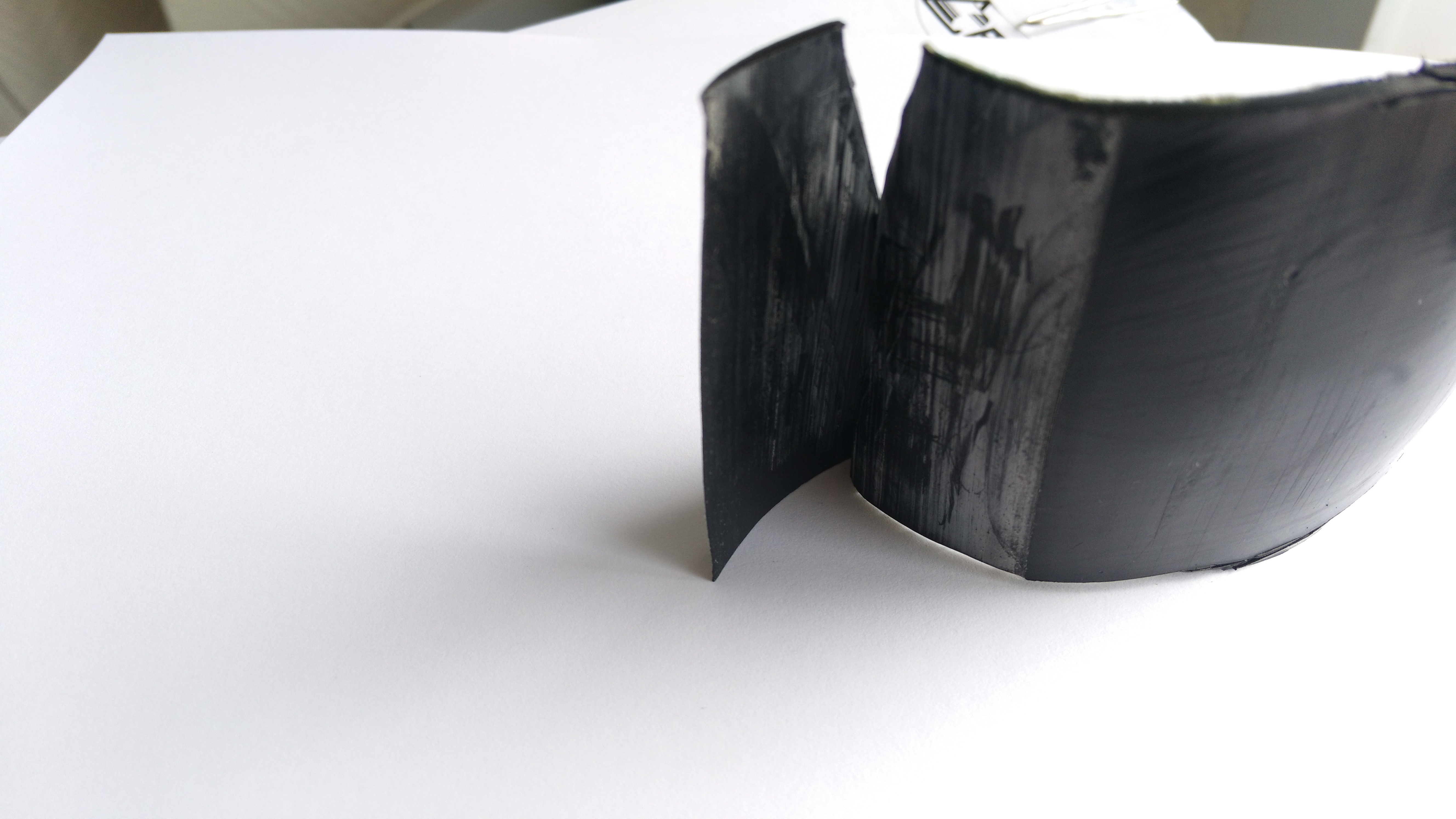

Подскажите пожалуйста кто нибудь сталкивался с проблемой локального расслоения полиэтилена при нанесении изоляционного покрытия. Головка кольцевая. Экструдер полиэтиленовый один и адгезивный один, все подается через адаптеры в одну экструзионную головку. Производитель оборудования LBandera. Полиэтилен Торлен, адгезив Тризолен 200U. Пожалуйста кто что может посоветовать стоим вторую неделю, Температуры пробовали понижать до 170 и повышать до 240, меняли последовательно (повышение на экструдере, понижение на адаптерах и опять повышение на головке. Результат все тот же. На фото все видно. В месте начала расслоения появляется риска, температура в зоне риски на 10-15 градусов выше, чем весь остальной материал видно на тепловизоре. Так же проводили эксперименты в лаборатории в печах, нагревали место расслоения и пытались их склеить, материал не склеивается, хотя в других местах не по расслоению склеивался. Ложили гранулу полиэтилена между расслоением, нагревали в печах, сжимали, после охлаждения гранула не склеилась, просто выпала.

Возможно в составе какого-нибудь компонента Торлена содержится скользячка (олеамид или эрукамид) и она мигрирует наружу.

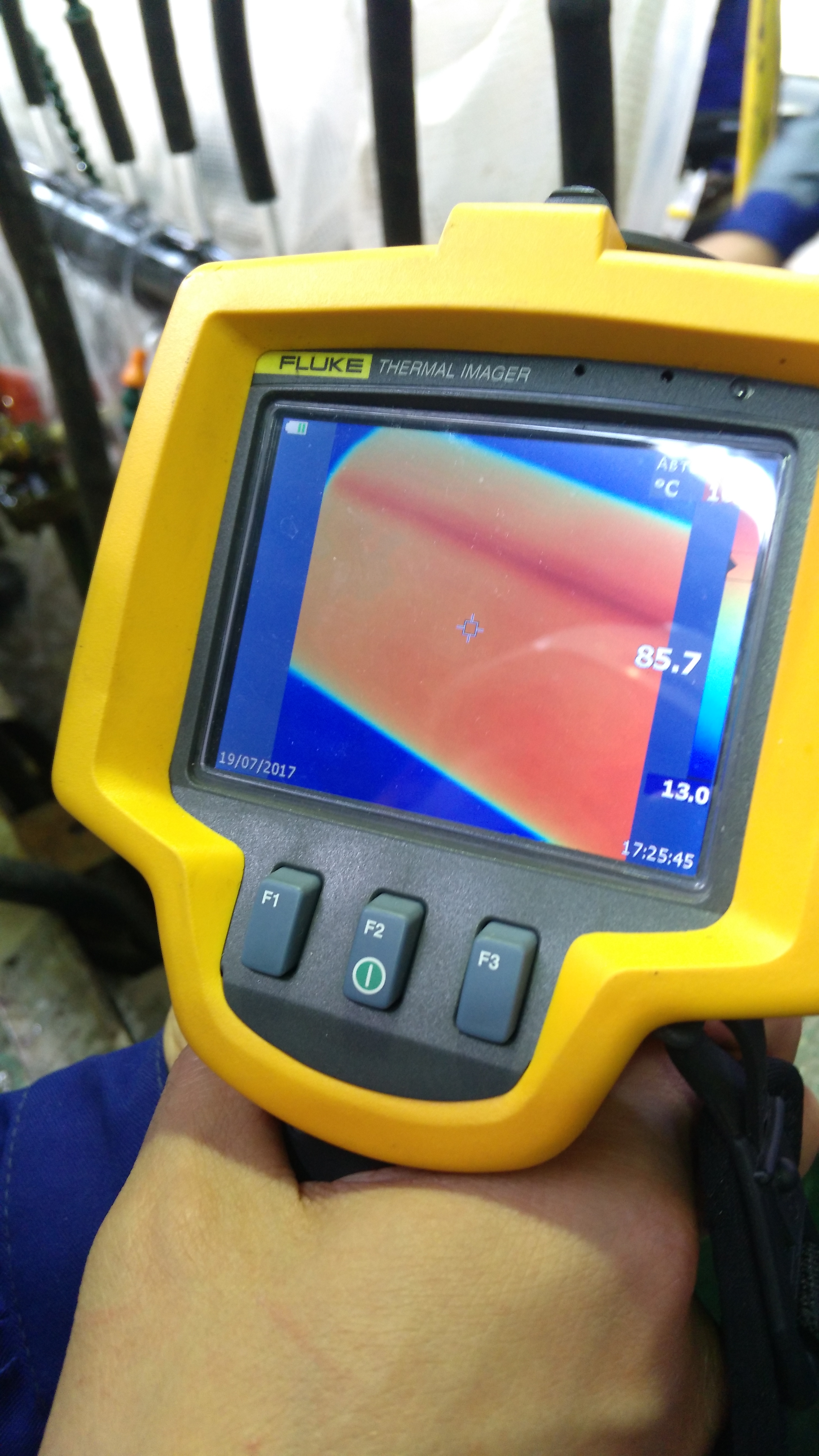

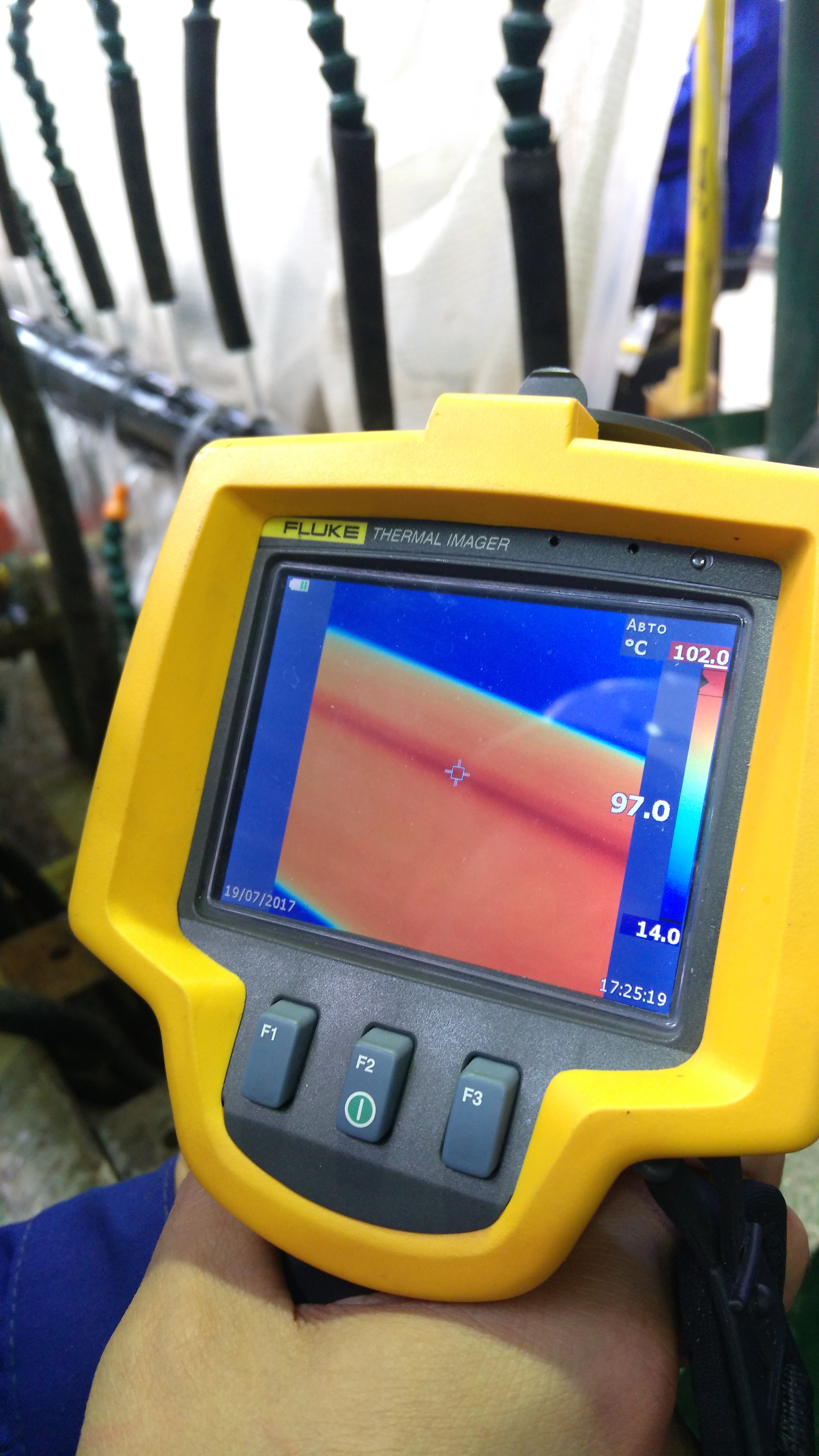

Зоны нагрева на голове и подогреве трубы все исправно работают?

Нагреватели на голове полностью заменили на новые,результат тот же. Наносим на холодную трубу,проще снимать покрытие. На горячую ещё больше расходится при охлаждении.

Странно ,посмотрите на фото номер 2 ...полоски заканчиваются куском " непроплава ...возможно эти куски кучкуются на внутреннем или внешнем радиусе поворота адаптера пэ слоя .Мелче сетку ,сменить пэ( хотя бы в качестве эксперимента).

склоняюсь к версии о наличии в компаунде мигрирующего компонента.
запросите рецептуру у производителя.
белёсый налёт стирается с поверхности каким-нибудь растворителем?
пробовали сварить слои после удаления этого налёта?

Налет стирается просто пальцем, после нагрева не сшивается.

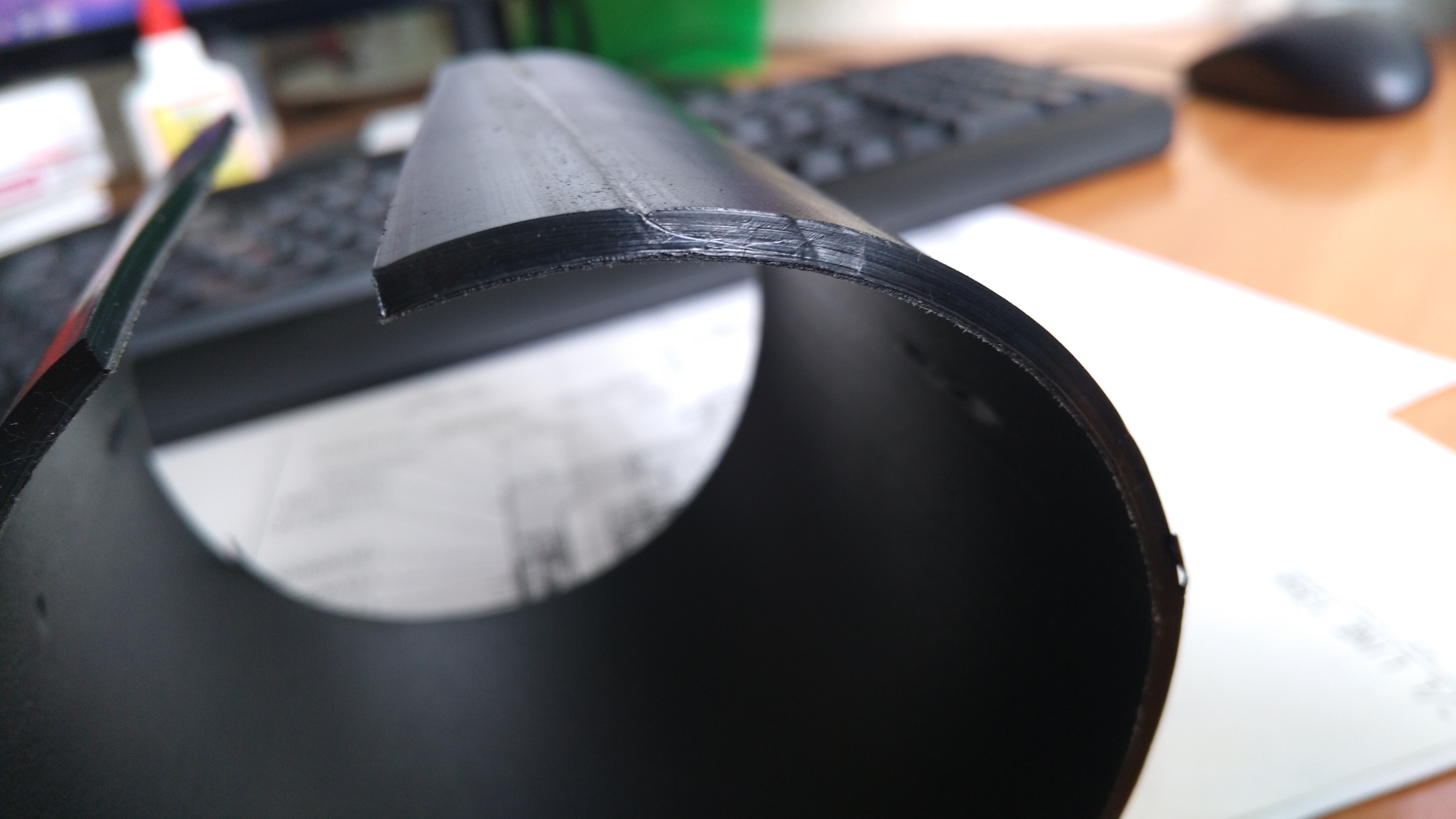

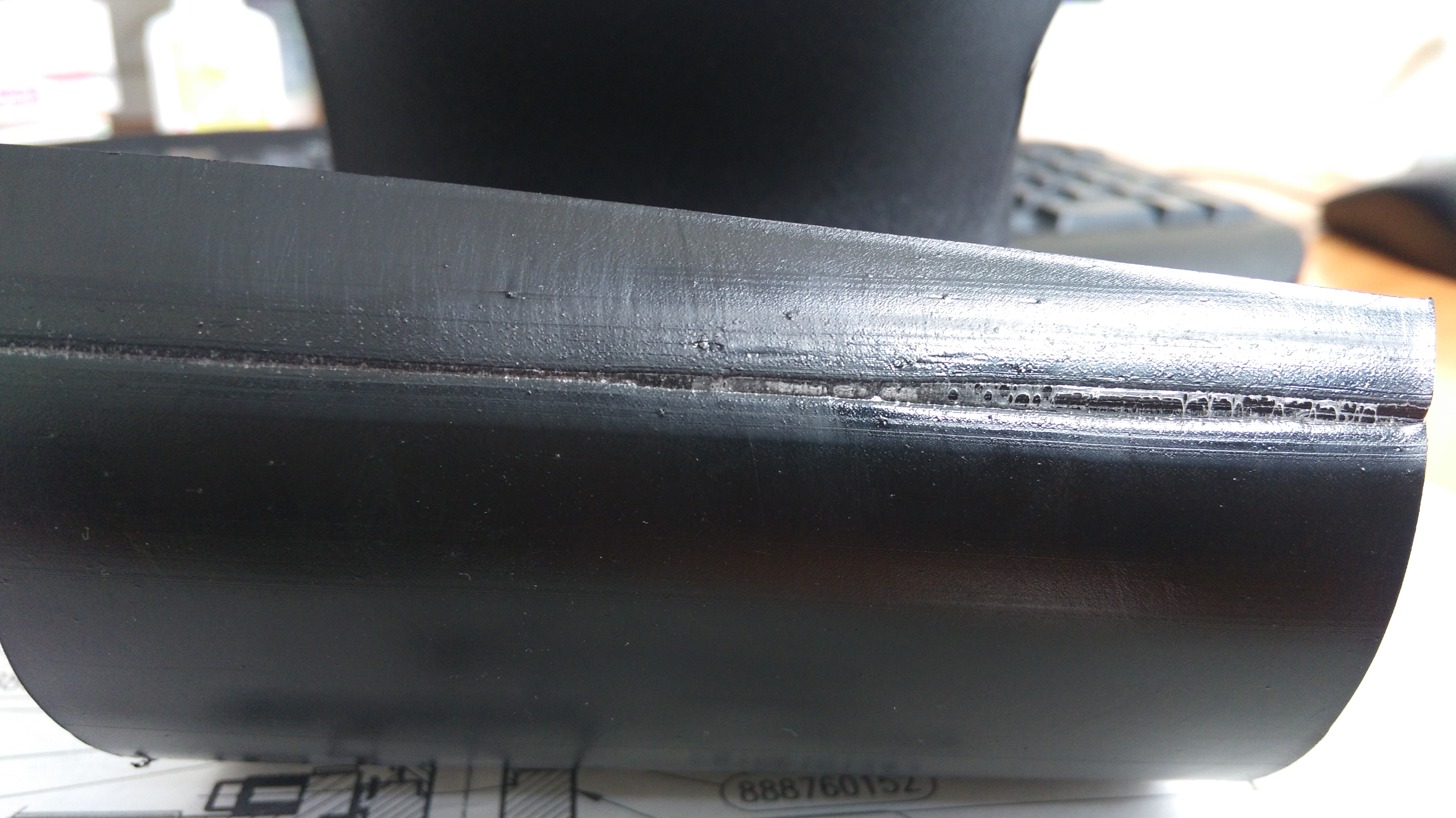

Кроме этого, на наружной поверхности патрубка ( фото 2, 4,5) явные не проплавы и, соответственно, такой же «красивый» шов

Оно сложно не видя оборудования - ощущение что на голове часть перегрета, часть недогрета - не все зоны нагрева работают.Sergpolimer писал(а):Какие температуры на цилиндре и адаптере «полиэтиленового» экструдера?

ЛевFigaro писал(а):Оно сложно не видя оборудования - ощущение что на голове часть перегрета, часть недогрета - не все зоны нагрева работают.Sergpolimer писал(а):Какие температуры на цилиндре и адаптере «полиэтиленового» экструдера?
Такое впечатление, что они слишком низкие.
По указанным на головке температурам их вполне достаточно для подготовки слоя адгезива, но явно не хватает для слоя полиэтилена,
при этом не исключаю, что часть зон работает не корректно

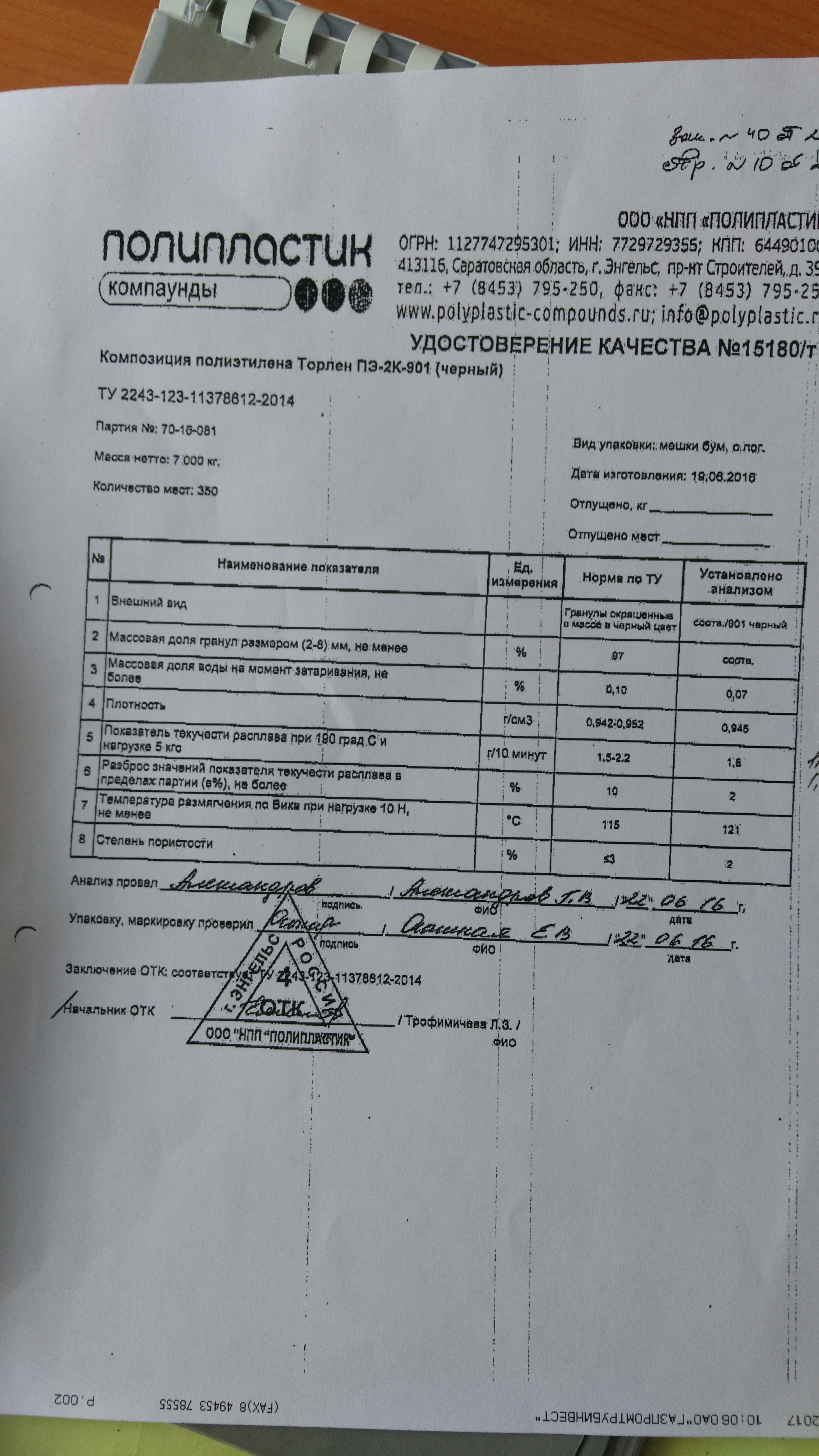

Отдайте на анализ в НПП "Полипластик".qweeta писал(а):Хотели отдать, но увы ик оказывается не работает у нас в лаборатории

Сейчас держим с ними связь, пытаемся что то получить с их стороны. На торлене работаем больше года уже.

Уж они то должны точнее ответить, их ли это косяк, или же виновато оборудование...Maks42 писал(а):Отдайте на анализ в НПП "Полипластик".qweeta писал(а):Хотели отдать, но увы ик оказывается не работает у нас в лаборатории

Я согласен с коллегами что Вам надо отдать материал в лабораторию и получить их заключение, потому что расслоение полиэтилена происходит чаще всего из-за несовместимости компонентов, поэтому надо оталкиваться от этого.

Леха надо начинать с лаборатории, чтобы получить заключение на рецептуру, на природу полоски от чего она образуется и только потом делать какие-то выводы, просто должен быть алгоритм решения проблемы иначе решение будет очень долгим.
