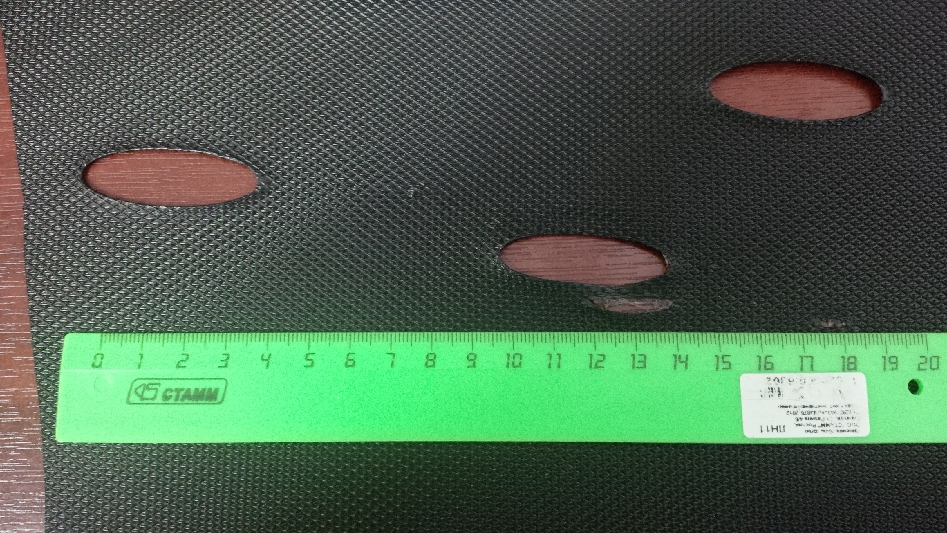

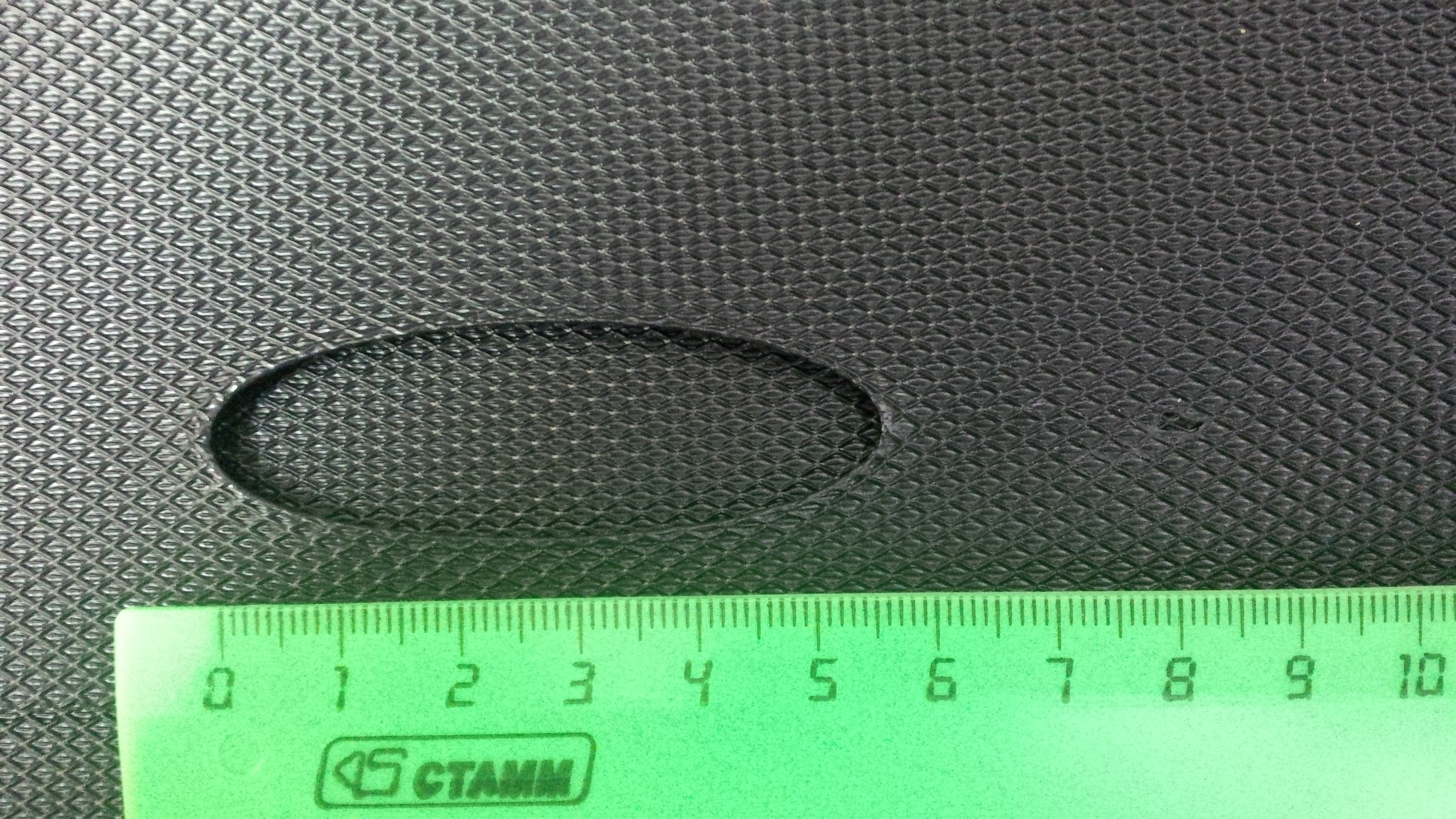

Добрый день!
С недавних пор появилась на одном из экструдеров такая проблема: идут дыры в полотне.
Сырье ПНД 276. Делаем полотно шириной 1200мм толщиной от 1 мм до 2 мм.
Дыры идут и на первичном сырье и на вторичном.
Чистили головку. Пробовали разное сырье. Пробовали разные температурные режимы, ничего не помогает.
На полотне толщиной больше 1.5мм дырок значительно меньше.
Что может быть? Куда копать?

сделайте хорошие фото с дырками

Re: дыры в полотне
Ставили более мелкую сетку, никаких результатов.
Масло туда не попадает. Тосол тоже.
Предполагаем, что это воздух.
Дыры появляются в основном ближе к краю полотна. По одной и другой стороне.
Иногда долго не появляются (минут 15). Потом может сразу несколько появиться. Каких-то закономерностей не заметили.
Размеры от 1 см до 10 см.
Фото дыр во вложении

какие симпатичные дырки...BlackGrizzly писал(а):Ставили более мелкую сетку, никаких результатов.
дырки образуются в разных местах?
насколько я вижу, посторонних включений около разрывов нет.
пробовали посушить сырьё для этого экструдера?

вряд ли это влага, влага даёт много мелких пузыриков-чешуи... что лечится сменой сырья
посторонние включения либо грязь

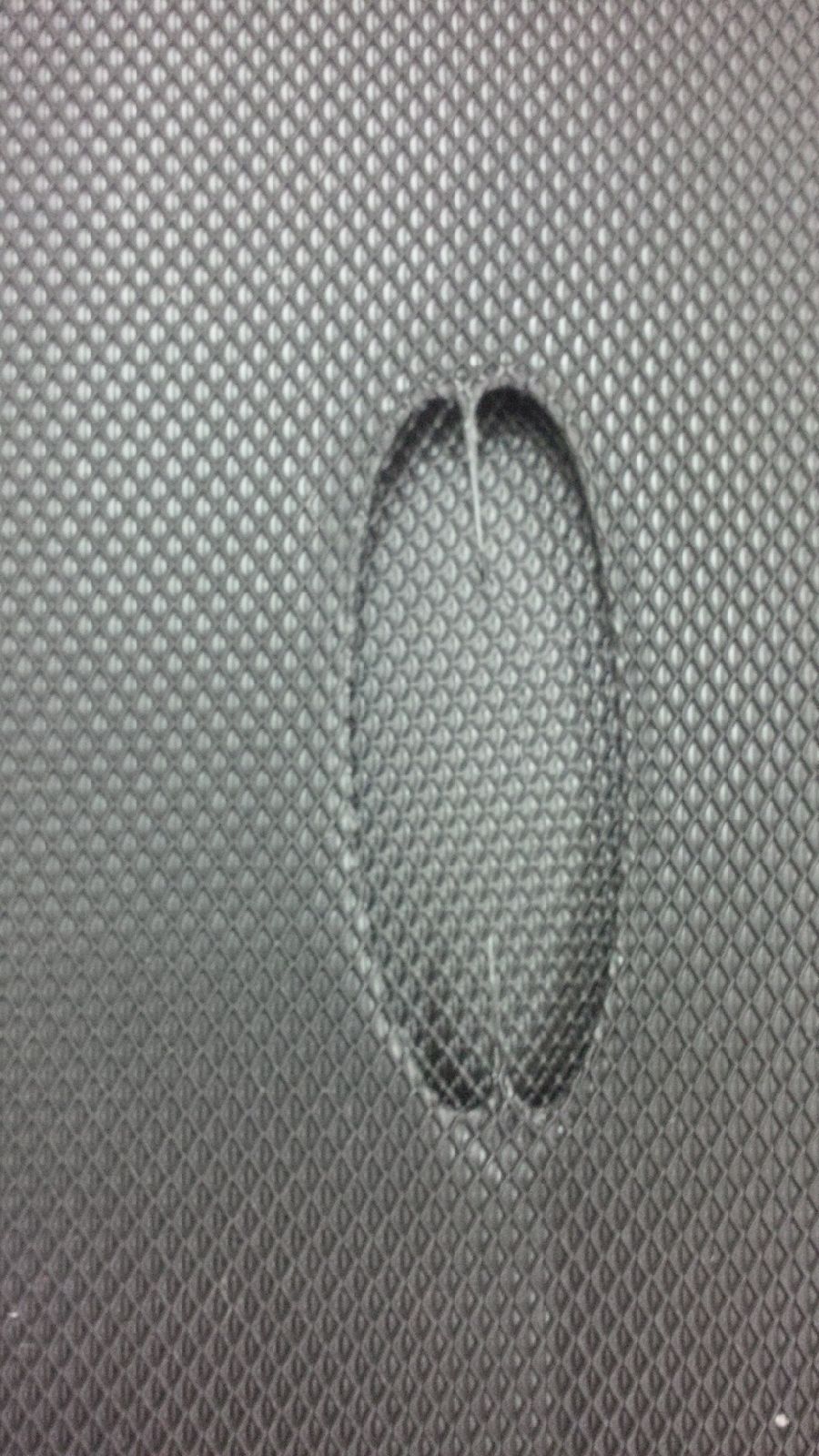

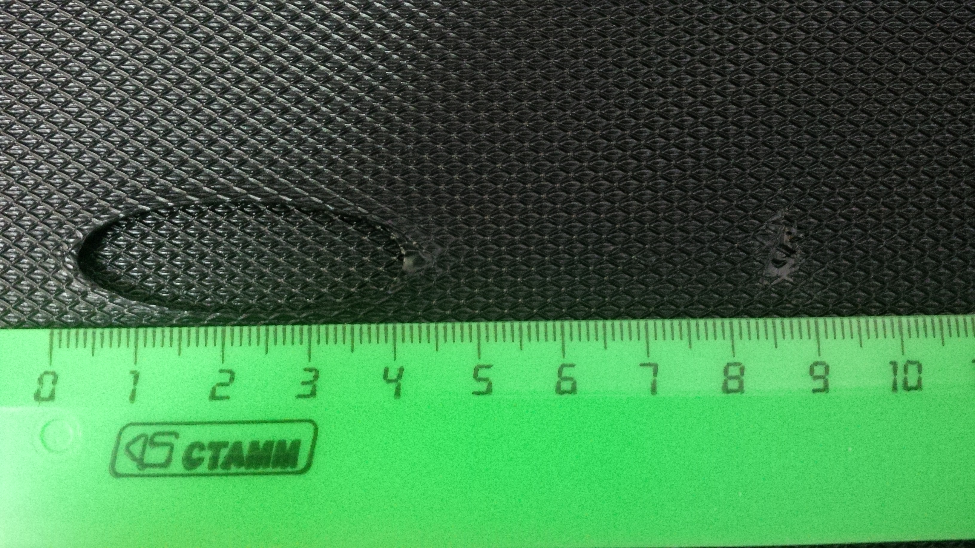

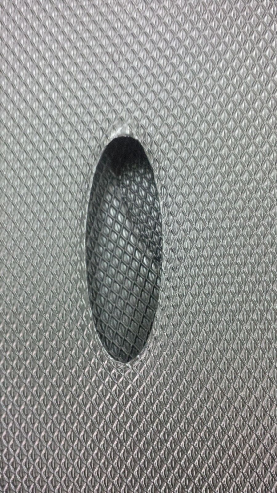

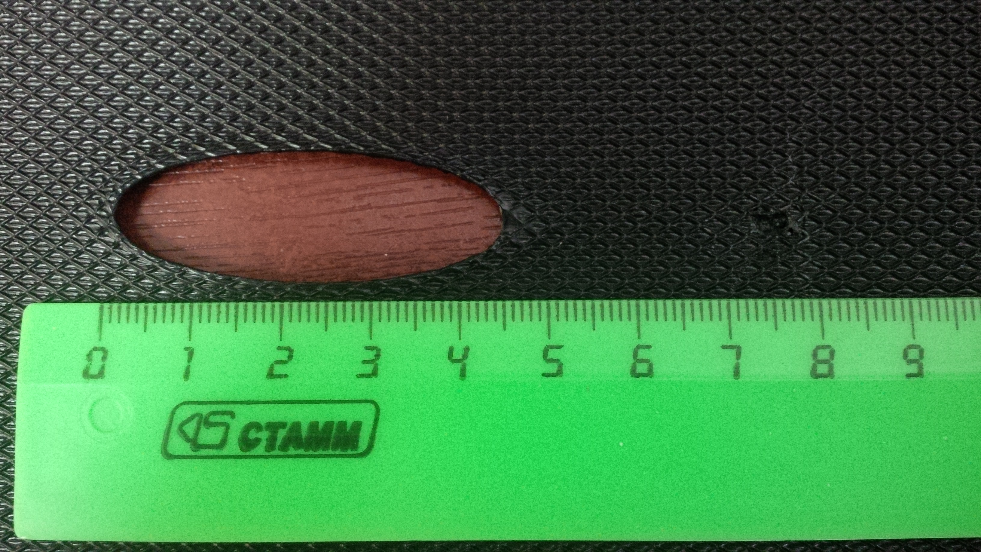

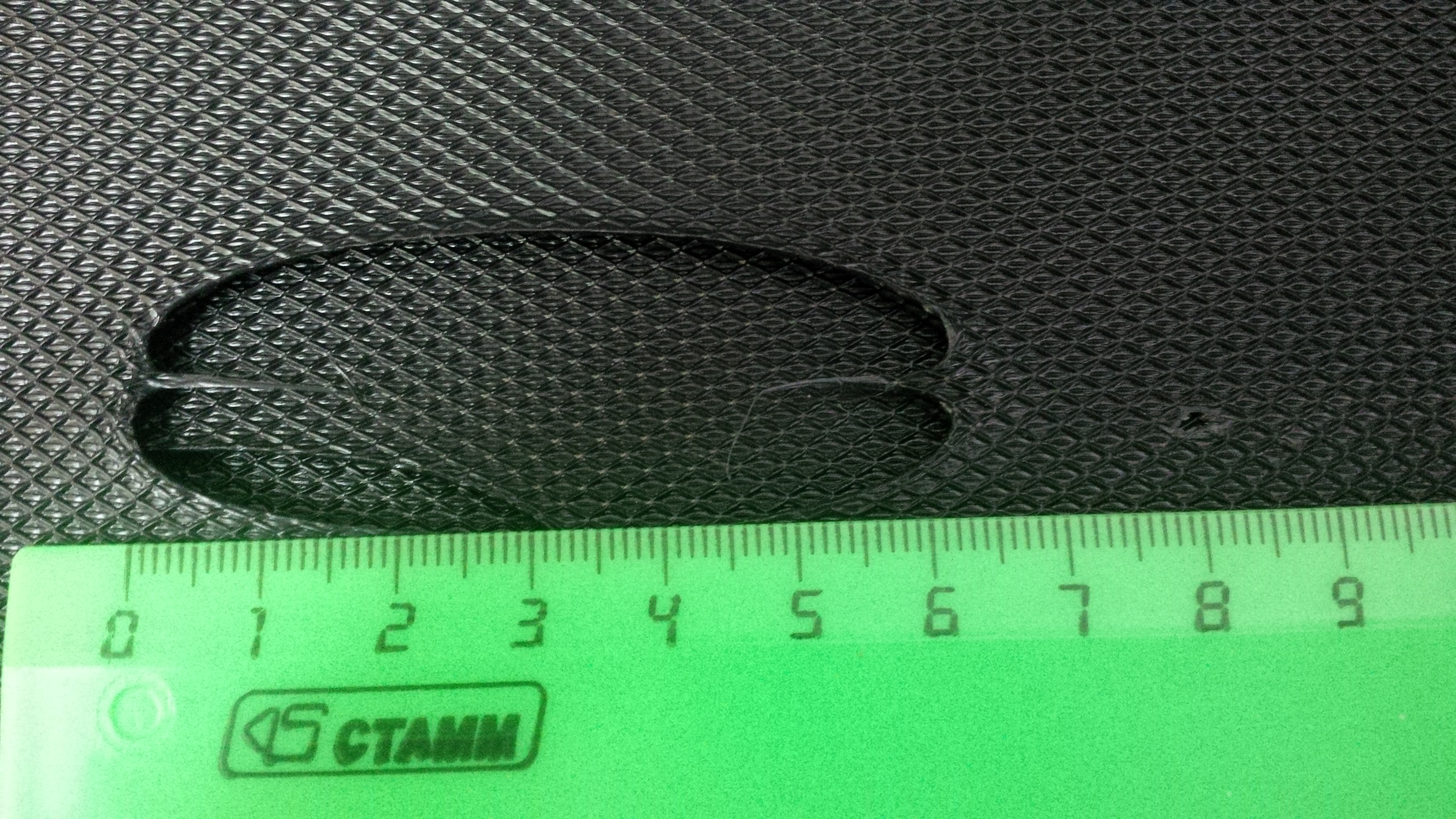

BlackGrizzly, сможете сделать фото отверстий более крупным планом ? рядом линейку приложите. Что ищем : по ходу движения материала в начале и конце отверстия могут быть непроправленные частицы, утолщения, нагар, и прочее...
BlackGrizzly
- Сообщения: 41
- Зарегистрирован: 19 май 2015, 11:44
- Город: Протвино
- Поблагодарили: 8 раз
Re: дыры в полотне
Дырки в основном ближе к краям. Сушилка стоит и работает
Сейчас работаем на чистом первичном сырье + краситель. Дыр мало, но все равно идут
Фото во вложении
Фото во вложении

краситель под ПЭ ? без красителя или на другом красителе есть дыры ?

А цвет вроде на первых и последних фотках разный ...это почему ? Первые фото смесь чёрного и белого или серый краситель,а на вторых черный? Или на фото разный цвет при одном составе ? А есть возможность поставить три сетки ?

Re: дыры в полотне
Извините ,у каждого свои тараканы ,про цвет спросил из печального опыта работы с концентратом красителя одной известной фирмы - при переходе с бесцветного на черный, плёнка некоторое время получалась серой - супер плавится на сетках ,гель ,дырки ... Сеткой отчасти можно немного улучшать плавление плохого супера .

Re: дыры в полотне
А у Вас на каландер мусор не откуда не литит, на каждой фотке маленькая дырка четко по центру большой
