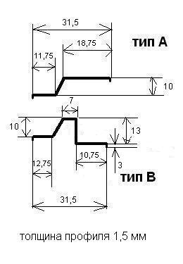

Здравствуйте! В связи с производственной необходимостью, требуется изготовить не большой экструдер. Производство не большое, товар практически штучный. В смену будет выпускаться от 30 до 100 изделий, поэтому позволить себе покупку промышленного экструдера не можем. Точнее сказать считаем экономически нецелесообразным, т.к. это сильно увеличит итоговую стоимость продукции. Цель: получение профиля 2х видов из полипропилена толщиной до 2 мм, шириной, до 35 мм, длиной сечения до 60 мм (форма простая, требования к качеству не высокие). Производительность до 400 метров за смену (это загрузка с запасом, при выходе на максимальные объемы производства, в теории хватит и 100 метров в смену). Рассматривали вариант отливки профиля в формах на ТПА, но цена формы + отливка профиля у стороннего производителя (собственного ТПА пока нет) сильно увеличивает стоимость изделия.
К сожалению, на последней выставке Интерпластика не хватило времени на изучение экспозиции экструдеров, но вангую, что подходящего по характеристикам и цене аппарата - не нашел бы. Если ошибаюсь, то поправьте, кинув в меня ссылками экструдеров подходящих под мои хотелки, стоимостью до 100 т.р.. Решил рассмотреть возможность изготовления экструдера собственными силами с привлечением к токарно-фрезерным работам партнеров-друзей. С конструктивом в общих чертах понятно, прошу подсказать по характеристикам отдельных элементов. В частности интересует диаметр, длина шнека и гильзы, мощность и количество нагревателей. Любая полезная информация приветствуется.
Если создал тему не в том разделе или задел чьи-то чувства, прошу простить и сильно не наказывать.
Картинку сечения профилей с размерами прикрепил.
Спасибо за внимание!

Имели опыт изготовления подобного агрегата. использовали вместо шнека бур. Подходит по всем характеристикам. Дешево и сердито. редуктор - червячный, опорный узел - упрощенный, обогреватели - заказывали в "номакон" ("Нормат"). Трубу изготавливали сами (сверление, зенкерование, развертывание, обсверловка под термопары, нарезание крепежной резьбы). После - азотация. Уложились в 70 тыс. Но это было 3 годв назад. Удачи!

Профиль из полипропилена с такой геометрией изготовить будет очень сложно. Вся проблема - в прямолинейности прямых элементов (на поперечном сечении). Сразу готовьте фены и устройства их поддержки. И еще один важный момент, касаемо процесса экструзии. На малой скорости (0.2...0.5 м в мин) процесс очень сильно отличается по своему течению от того, что будет происходить при скорости от 1 метра в мин. Готовьтесь к исследовательской работе. Удачи!

Полипропилен взял от балды как самый распространенный материал. Как думаете, какой взять материал, чтобы упростить процесс. У нас изделие не ответственное, планировали лить его из вторички, поэтому материал подойдет любой.konskirus писал(а):Профиль из полипропилена с такой геометрией изготовить будет очень сложно. Вся проблема - в прямолинейности прямых элементов (на поперечном сечении). Сразу готовьте фены и устройства их поддержки. И еще один важный момент, касаемо процесса экструзии. На малой скорости (0.2...0.5 м в мин) процесс очень сильно отличается по своему течению от того, что будет происходить при скорости от 1 метра в мин. Готовьтесь к исследовательской работе. Удачи!
- Поблагодарили: 3246 раз
Re: Изготовить экструдер
Обычно используют вторичный ПВД + дешевый меловой концентрат на основе вторичного ПВД.
Проще переделать узел впрыска от литьевой машины.
Вариант с буром viewtopic.php?f=25&t=15340

какой диаметр бура для моего профиля будет достаточным?Maks42 писал(а): Вариант с буром viewtopic.php?f=25&t=15340
Вот такие пары рассматриваю (первое значение труба, втрое - бур):
3/4" - 20 мм
1" - 25 мм
1+1/4" - 32 мм
1+1/2" - 40 мм

Давайте посчитаем массу Вашего профиля. Если задумали делать из ПП, то масса 1 п.м (для типа А)=площадь сечения х плотность х длину100 см=4,6см х 1,5см (толщина) х 0,89 г/см.куб. х 100см = приблизительно 69 г.
В смену 100 изд.х69 г = 7 кг ПП
С таким расходом даже самый малюсечный лабораторник справится, шнеки с диаметром меньше 20 мм не встречались пока.
По изготовлению пары. Раньше нас долго и упорно заставляли изучать реологические характеристики полимеров, эти графики упругости расплавов и течения. Надеюсь, что сейчас попроще, полимеры перерабатываются специализированно, но все-таки расчет машины, которая непрерывно плавит конкретный материал, который в расплаве бывает очень тугим (ПВХ) или жидким, как сопля (ПП), учитывать необходимо.
Универсальных шнеков не существует.
Т.е. вначале нужно просчитать материал.
По реологии близки ПП и ПС или ПЭНД и ПЭВД, ПВХ и ПММА
Очень давно, на рубеже веков пришлось запускать самодельный экструдер. Имитация УРП 1500. Тогда пленку не дул только ленивый. Шнековая пара была взята с литьевой машины, все остальное сделано на лесопилке. Так вот. Как ни упирайся такой длины для ровной и непрерывной подачи не хватает. Даже пытались разделить цилиндр на большее количество зон. Пленку делать можно, но размеры будут, что называется плюс-минус пол-лаптя. Да, работали, да, получали по ГОСТу. Но до сих пор не понимаю - зачем столько усилий.
Если уж делать экструдер своими руками, то надо хоть немножко почитать. Хорошая литература по этому вопросу - самиздат.

P.S. На зону загрузки должен приходиться ровно один виток шнека, тогда никаких проблем не будет.

А как вариант, изготовление такого профиля из готового листа не просчитывали? Можно вначале согнуть, потом порезать. Можно вначале порезать - потом согнуть.

В паралелльной ветке продаётся старенький лабораторный "Брабендер". Лепить самоделку Вам имеет смысл только если к качеству производимого профиля вообще никаких требований не предъявляется.
Наш лабораторный экструдер имеет производительность до 300граммов в час. Если сами сделаете фильеру+калибратор, мы сможем экструдировать нужный Вам профиль.

сейчас пытаюсь уговорить знакомых производителей пластиковой трубы, рассмотреть возможность установки нашей филеры (которую надо будет изготовить) для отливки нашего профиля, но переговоры идут тяжко.

А почему все-таки не хотите сделать эти накладки термоформовкой? Отходы ведь тоже продадутся обратно производителю. Если материал листа не важен, то выберете самый дешевый и разместите заказ
