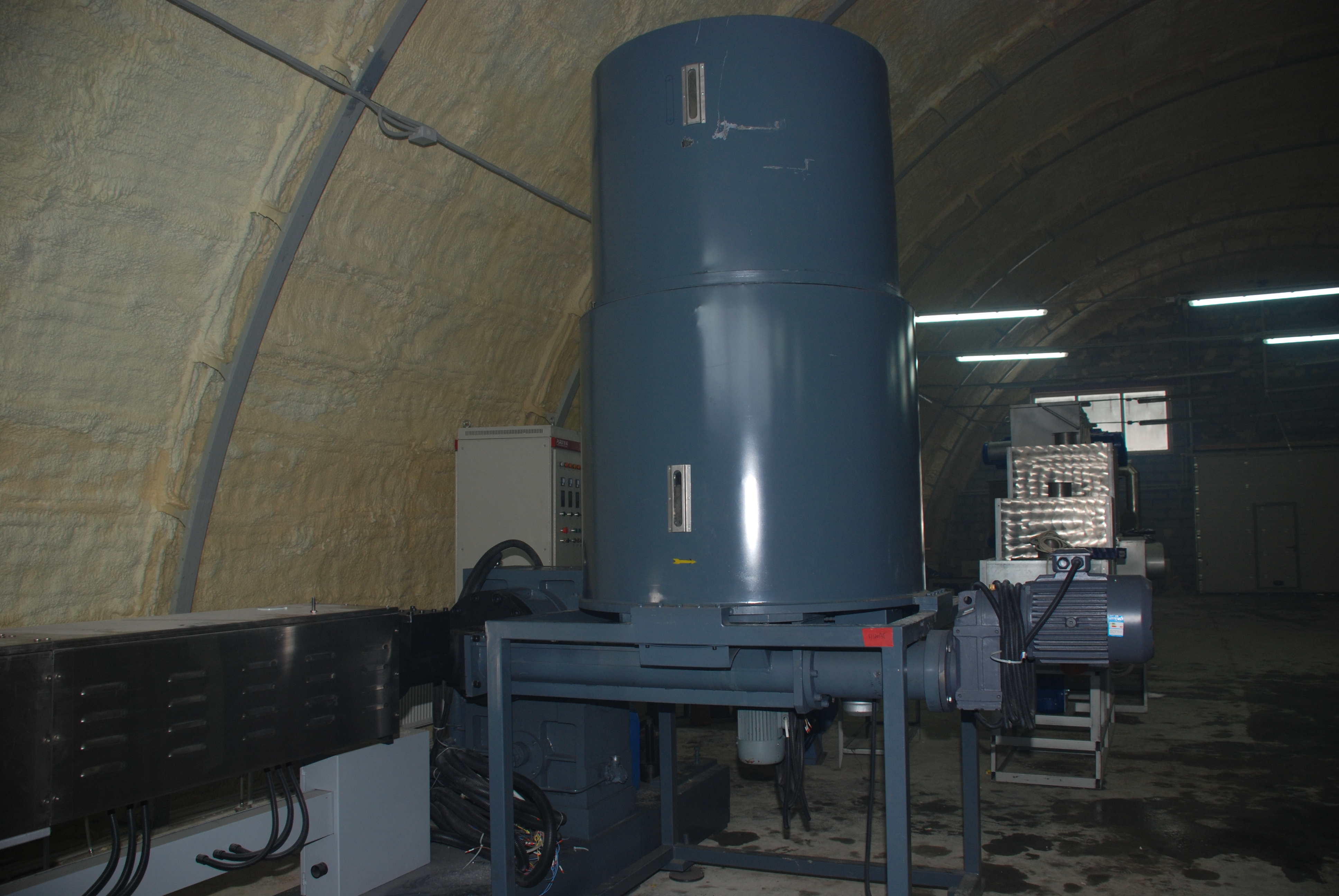

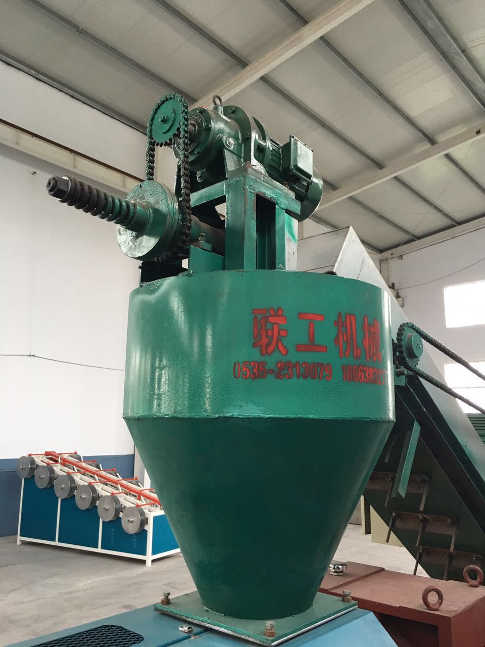

Вертикальный загрузчик

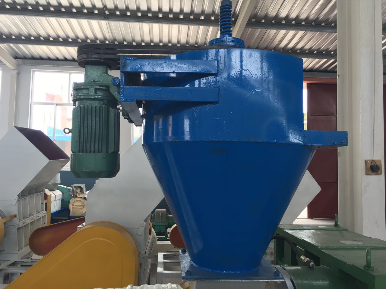

Боковой шнековый загрузчик

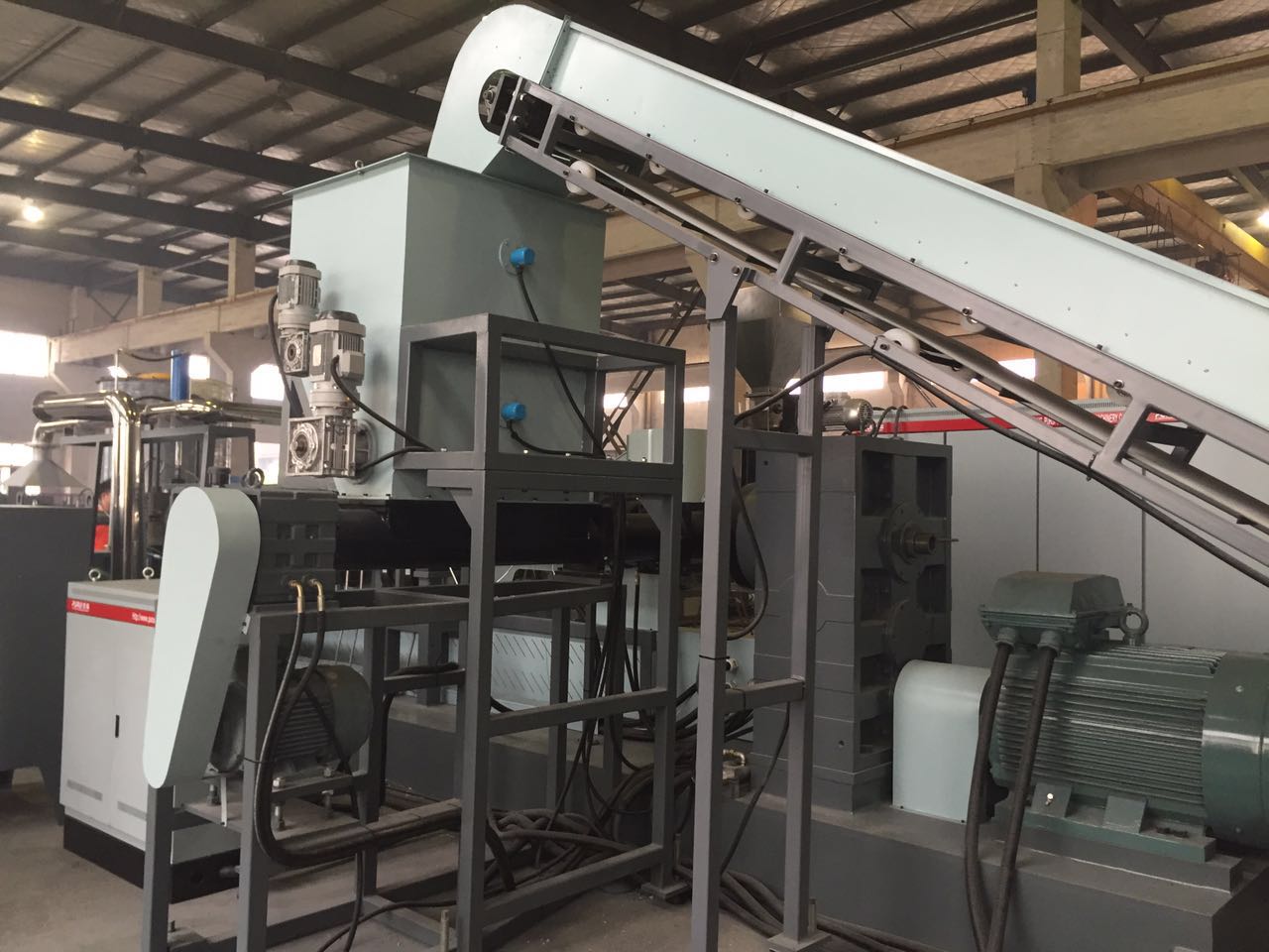

Ещё один боковой

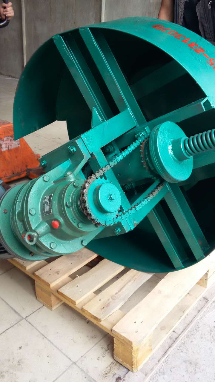

Вот такую конструкцию встретил. С ворошителем . Для ТПА. Наверняка с изменяемой геометрией шнека

В смысле?Alexgrup1974 писал(а): ↑06 окт 2021, 21:48Вот такую конструкцию встретил. С ворошителем . Для ТПА. Наверняка с изменяемой геометрией шнека
