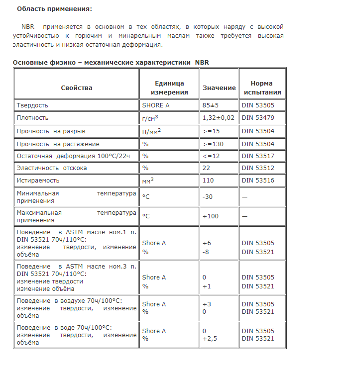

Спасибо большое за отзывчивость. Эта информация у меня есть. Вопрос вот в чем: мы используем уплотнения из NBR в масляной среде. В масле уплотнения набухают. Вопрос - как уменьшить набухание, или даже обратить его немного при помощи химического воздействия? Возможно ли это?

Бутадиен-нитрильный каучук- самый устойчивый к воздействию нефтепродуктов, круче него -только фторкаучук. Если Вы используете уплотнения из бутадиен-нитрильного каучука и они слишком сильно набухают, то есть смысл попробовать уплотнения из резиновой смеси на основе фторкаучука.

Нашел только такую табличку. Можно сделать вывод что если поварить Nbr в эталонном масле нумер 1 70 часов - он усохнет

Масло обычная трансмиссионка ТАД-17, в редукторе.
На уплотнении маркировка NBR...
Думал, может добавить эфир пропиленгликоля или силикон какой в масло прям. Надоело менять уплотнения.

Чем меньше содержание NBR, тем хуже маслобензостойкость. Проблема как раз в этом- разбавляют NBR чем попало, а на изделии всё равно пишут NBR. Тоже и с бутилкаучуками бывает.
