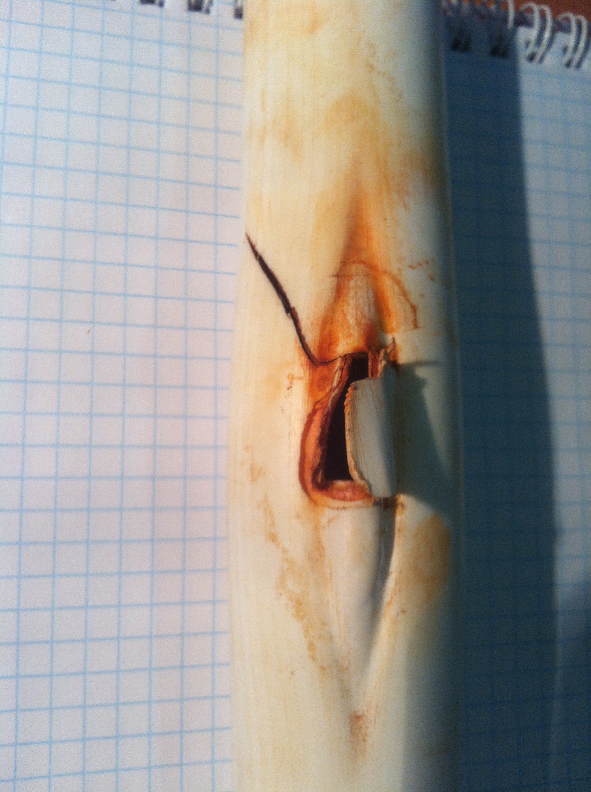

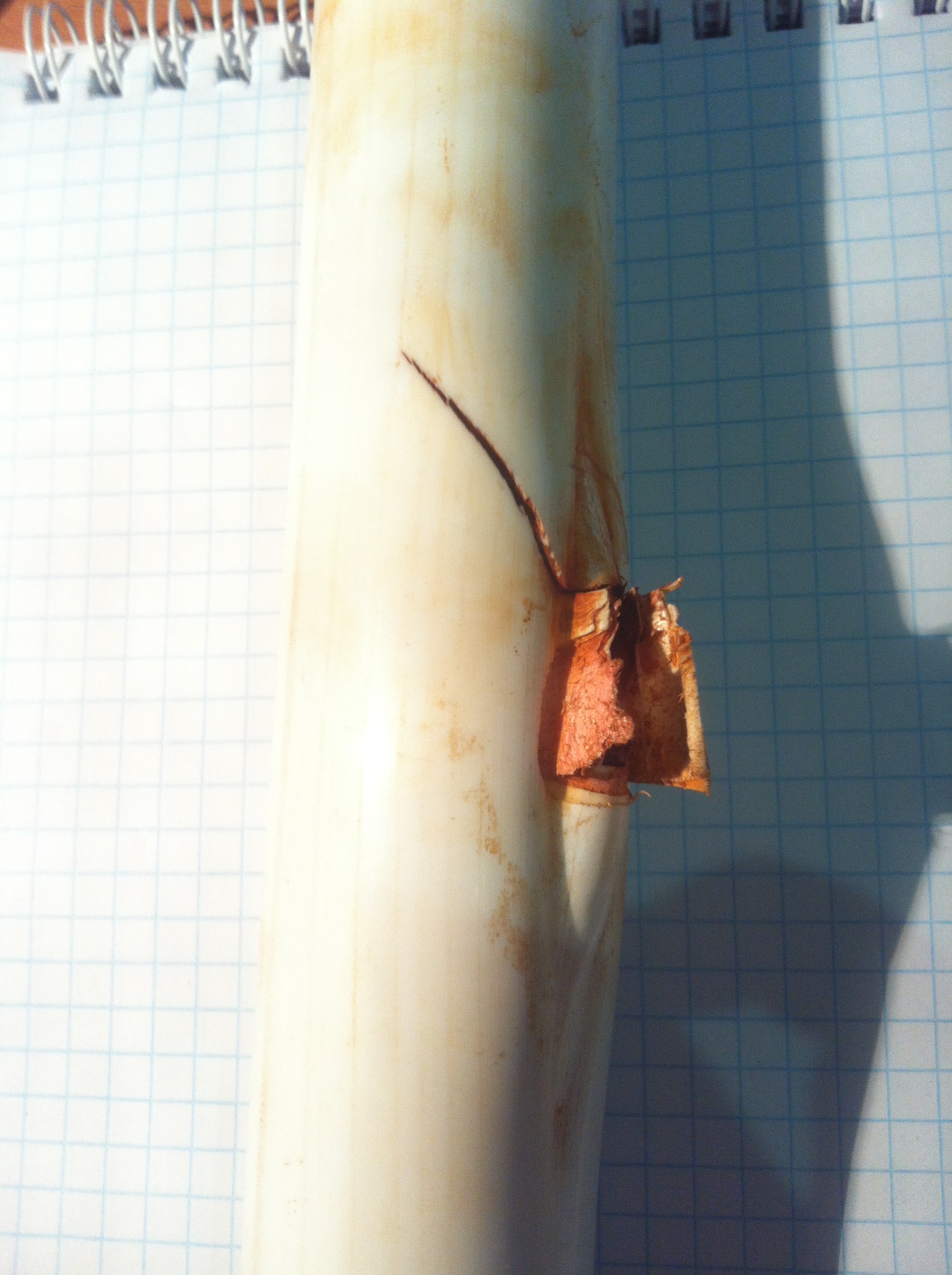

Здравствуйте! Получили стройки образец лопнувшей полипропиленовой трубы, армированной стекловолокном, диаметр 32 мм.
По словам людей, там работающих, это уже четвертая труба, все они лопнули практически одновременно. Остальные три образца мы не видели. Кроме того, нас очень смущает трещина, исходящая из разрыва. В чем вообще может быть причина?
Спасибо!

судя по фото, трещина и разрыв никак не связанные между собой вещи.
для проведения исследования с целью определения причины возникновения ситуации, требуется грамотное и правильное "изъятие" образца с дефектом.
предварительно нужно зафиксировать проблему на месте без демонтажа: максимально подробно описать ситуацию и сделать хорошие фото, дающие представление о произошедшем.
на вид, прежде чем трубу разорвало, произошло вздутие. Трещина скорее всего результат демонтажа.

Я вчера разговаривала со специалистом из Полипластика, очевидно, что стекловолокна в наших трубах меньше 15 %. Отправим этот образец на анализ для определения точного состава. Тогда у меня есть один, наверно довольно глупый вопрос: а отчего вообще лопаются трубы? Даже не армированные, а простые? Только из-за превышения температуры и/или давления?

Разрыв похож на обычный для сибуровского ПП-Р 003 при превышении давления, а трещина совершенно непонятная. В наружный слой что-нибудь попасть могло?
