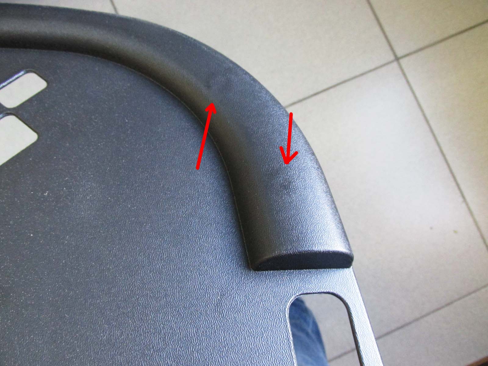

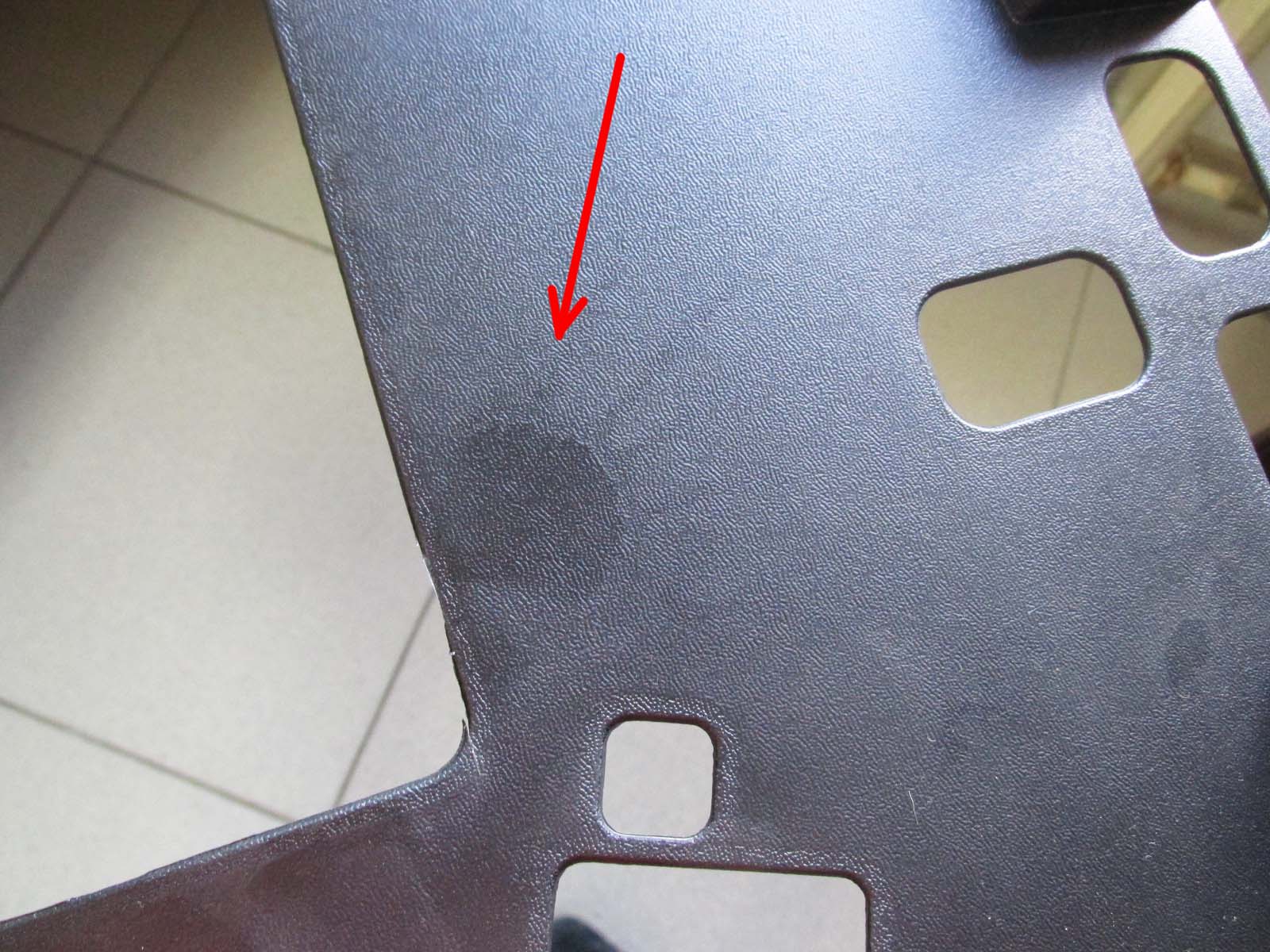

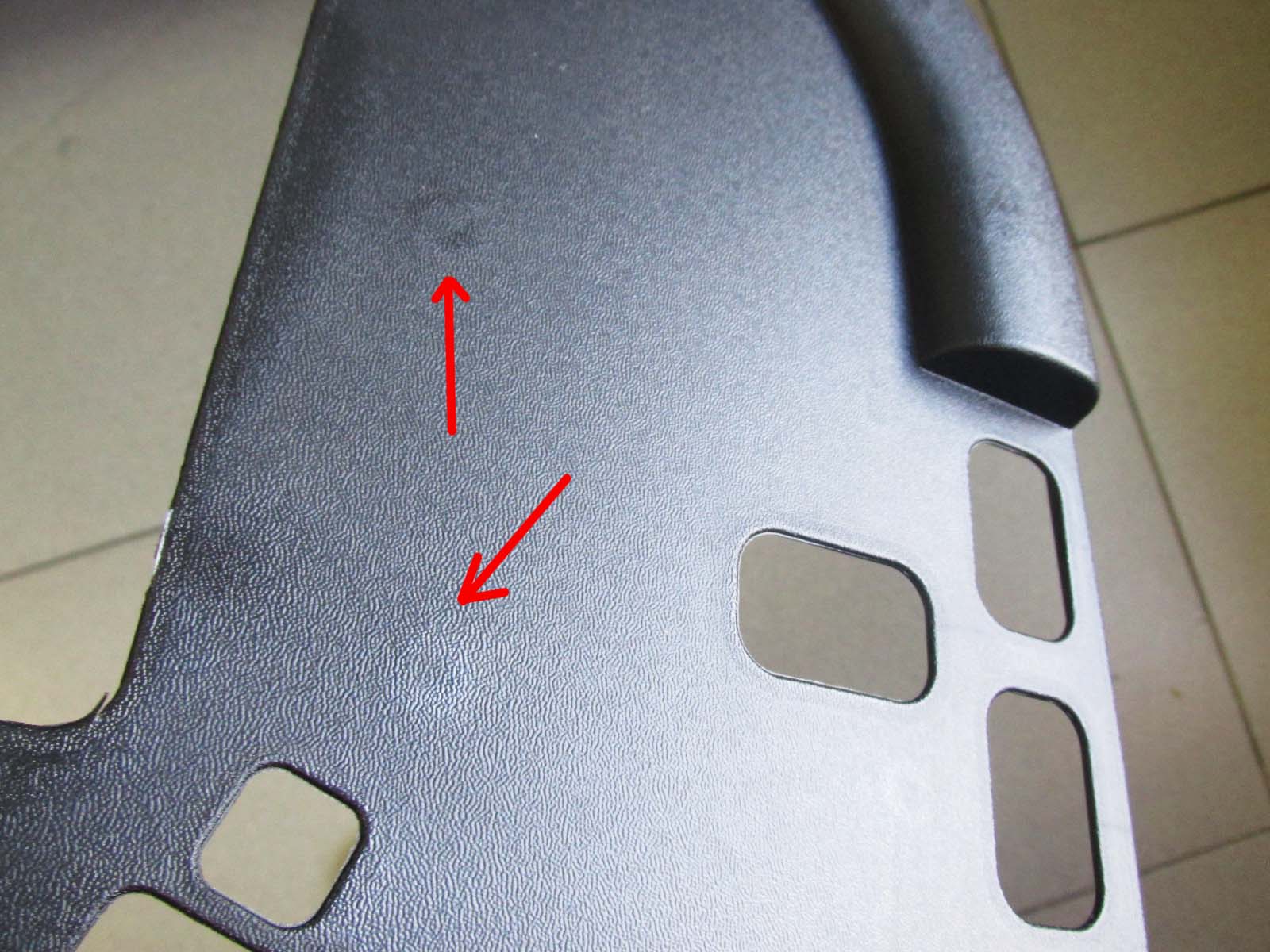

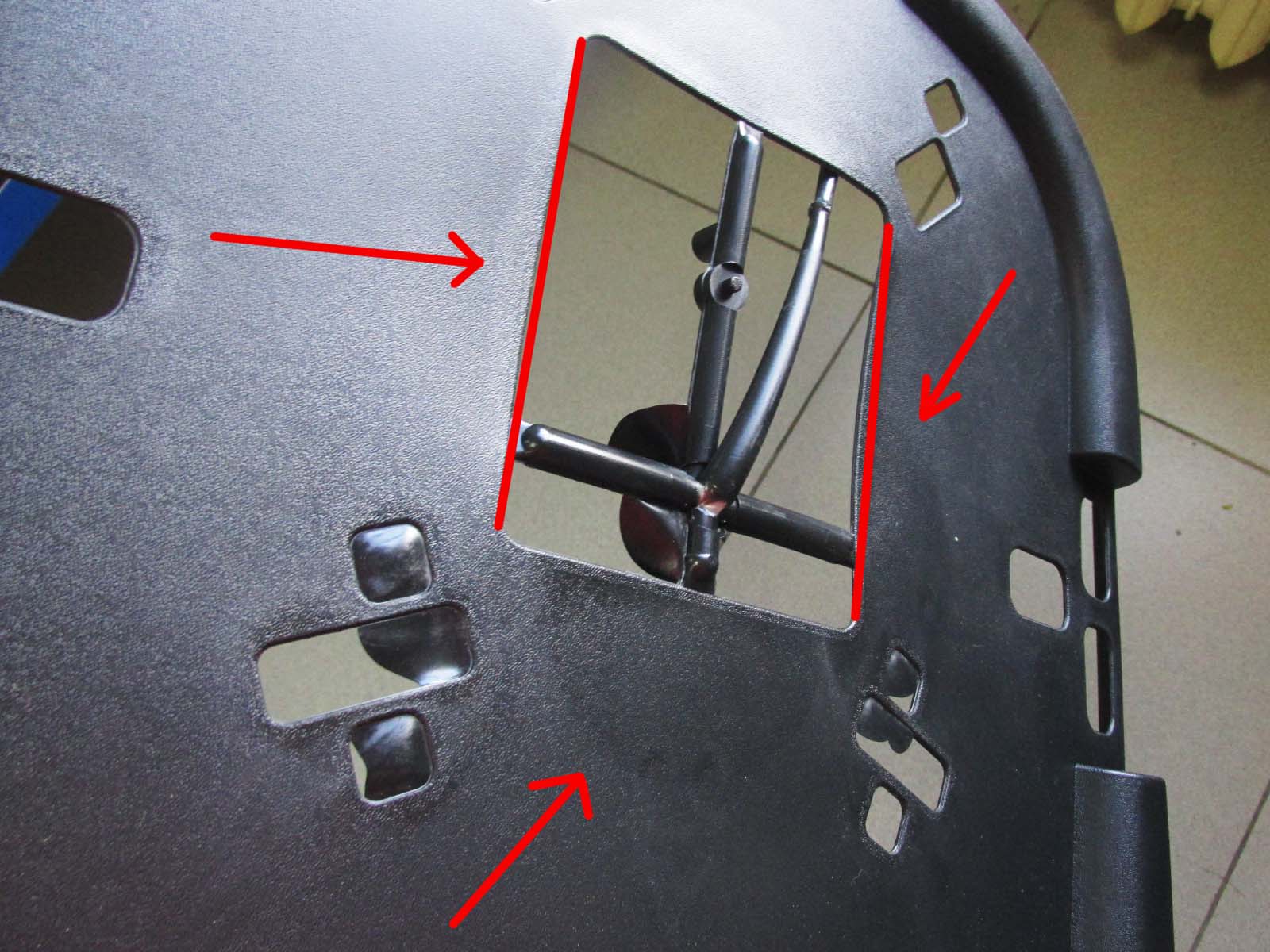

Уважаемые коллеги, добрый день!
Продолжение той же эпопеи. Поставляем сырье на производство. Они льют детали для стульев для своего клиента.
Теперь проблема не только с подлокотниками, но и с нижней частью сиденья.
Незначительное коробление, блеск в местах соприкосновения материала с толкателями и пятна на видовой поверхности.
Что касается дефектов на фотографии, возможно если срезать центральные литники, то поверхность выровняется.
Но реально, материал идеально чистый, нет никаких вкраплений. Формально, только следы от толкателей и пятна на видовой поверхности. Что важно, никаких наплывов материала нет.
Пожалуйста подскажите, в чем может быть проблема в данном случае.
Клиент крупный, работаем по давальческой схеме, отдаем сырьё на литье, а клиент покупает уже готовые изделия. Если изделия не соответствуют утвержденным образцам, то заворачивают всю партию. Претензии сразу предъявляют к входному сырью.
Сырьё - морозостойкий полипропилен, вторичный.
Терять клиента не хотим, подскажите в чем причина ? Причина в материале или же нужно каким то образом подбирать технологические режимы при литье ?
Может быть под каждое изделие в зависимости от формы и толщины стенок подбирать материал с разным ПТР ? Или быть может подбирать специальные добавки, термостабилизаторы и совместители а также лубриканты, чтобы сырьё было максимально качественное ? Применяем полипропилен от разных поставщиков, полностью всё перебираем, моем, сушим, усредняем. ПТР всей партии стабилен и от мешка к мешку не меняется. Даже во время производства гранулы с каждого поддона проверяем ПТР дважды.

по фоткам складывается впечатление, что не в материале дело, а самой форме:
1.при наборе дозы ( какая машинка, какой вес изделия, какая производительность по набору дозы, может не хватает).
2. пятна имеют круглую форму - значит образованы не в потоке при впрыске - может быть недостаточное перемешивание.
3. пятна у кромок - возможные потоки или недостаточное заполнение потоками при впрыске.
4. смотрите, обновите, добавьте выпара ( может недостаточно).
5. возможно низкий ПТР ( тут нужно смотреть режимы).
6. ну а след от толкателей - это уже технология ( переуплотнение, недостаток охлаждение, жесткий съем и др.).
пока как то так.
может кто еще что посоветует. надейтесь на хорошее.

1) Правильная догадка, из под толкателей, выдавливаетя их смазка и получаются пятна, как только смазку вымает пятна уйдут. Такие пятна могут еще быть, если очень короткий цикл и не вся гранула расплавилась и на просвет ее можно увидеть.
2) У литниковой системы разводы можно убрать, снизив декомпрессию.
3) Я, хочу предложить, поднять температуру расплава на 10-20 градусов и попробывать при этом уменьшить скорость прыска (обуглевание в районе питателя, результат большой декомпрессии или большой скорости впрыска ).
