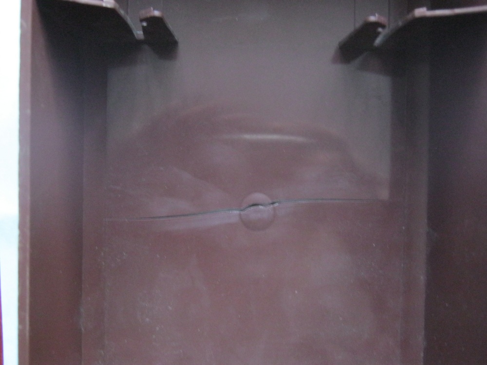

Доброго времени суток. Может я не в той теме пишу - ногами, плиз не пинайте. Нужна консультация.
Производим изделие из пэнд Казань 2212, изредка, когда оргсинтез останавливается, применяем аналоги из Польши, Чехии.
Через время (разное) некоторые изделия разрывает, по литнику. Добавляем краситель, светостабилизатор. Изделие нагрузки не несет.
Подскажите, пожалуйста, в чем может быть проблема? Фото прилагаются.
Спасибо

Разрыв происходит через усадку материала. Нужно уменьшать усадку (добавлять давление литья, время выдержки под давлением, снижать температуру и скорость впрыска), менять материал на марку с меньшей усадкой, изменять положение литника в форме. Также может играть роль полимерная основа красителя и светостабилизатора. Можно попробовать снизить количество добавляемого мастербача или поменять краситель на другой.

Снижает усадку введение мелового концентрата.

этот вариант тоже можно пробовать
