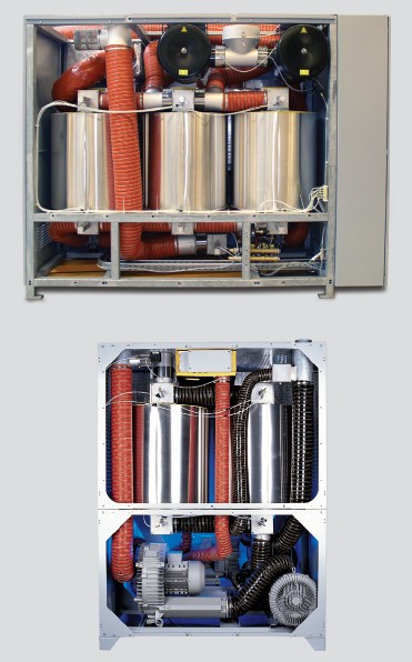

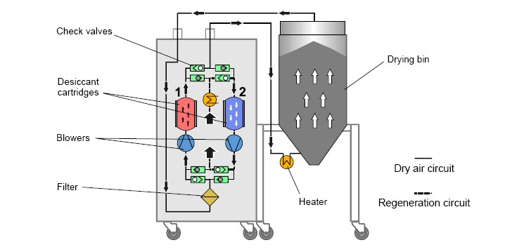

Всё дело в устройстве сушилки. Технологический воздух в необходимом объёме замкнут в герметичном контуре, где кроме ёмкости с материалом есть картриджи с плотно утрамбованным  абсорбентом. Они размещаются внутри отдельно стоящего «ящика». В зависимости от мощности сушилки, картриджи с абсорбентом могут иметь больший объём, а в больших, производительных сушилках их может быть три, а не два, как обычно.
В случае с Motan абсорбентом служит какой-то аналог цеолита. Весь процесс осушения воздуха построен на свойстве цеолита в условиях температуры до 240°С поглощать влагу из окружающей среды, а будучи нагретым выше этого значения - отдавать её. В интересах сушки полимеров в качестве окружающей среды ему (абсорбенту) предлагается технологический воздух. Два бункера обеспечивают непрерывность сушки в течение всей рабочей смены: один бункер в работе, другой готов его сменить.
В процессе работы воздух продувается через толщу абсорбента в «рабочем» бункере, и отдаёт влагу цеолиту. Далее движение воздуха происходит по замкнутому кругу. Через нагреватель – в ёмкость с материалом. Это традиционная цилиндрическая ёмкость. Она может устанавливаться как на узле загрузки машины (если габариты и масса позволяют), так и вблизи её на раме. В конусную часть ёмкости снизу подведена труба для подачи осушенного воздуха. Выход воздуха организован в верхней части ёмкости. Поэтому сухой воздух проходит через всю толщу материала, собирая влагу из него, и снова несёт её абсорбенту. И так по кругу.
Понятно, что скоро цеолит насытится влагой, и эффективность сушки снизится. Поэтому в определённый момент происходит переключение работы сушилки на второй бункер. А первый бункер встаёт на регенерацию, то есть на осушение цеолита. Для этого туда подаётся горячий воздух с последующим выбросом его в цех. Так бункеры меняются для непрерывной сушки полимера.
Момент переключения наступает по истечении промежутка времени, заложенного программой сушки. Всё просто: время истекло, клапаны синхронно переключаются процесс сушки на свежий (сухой) абсорбент. При этом, в начале работы точка росы составляет минус 40-44°С, в момент переключения прибл.  минус 20°С. Если в стандарте не предусмотрен модуль регулировки точки росы, желательно его добавить. И тогда при достижении максимального заданного значения будет происходить переход. Если кому интересно, только в больших сушилках клапаны чаще всего требуют подключения сжатого воздуха. В наиболее ходовых моделях они электромагнитные.

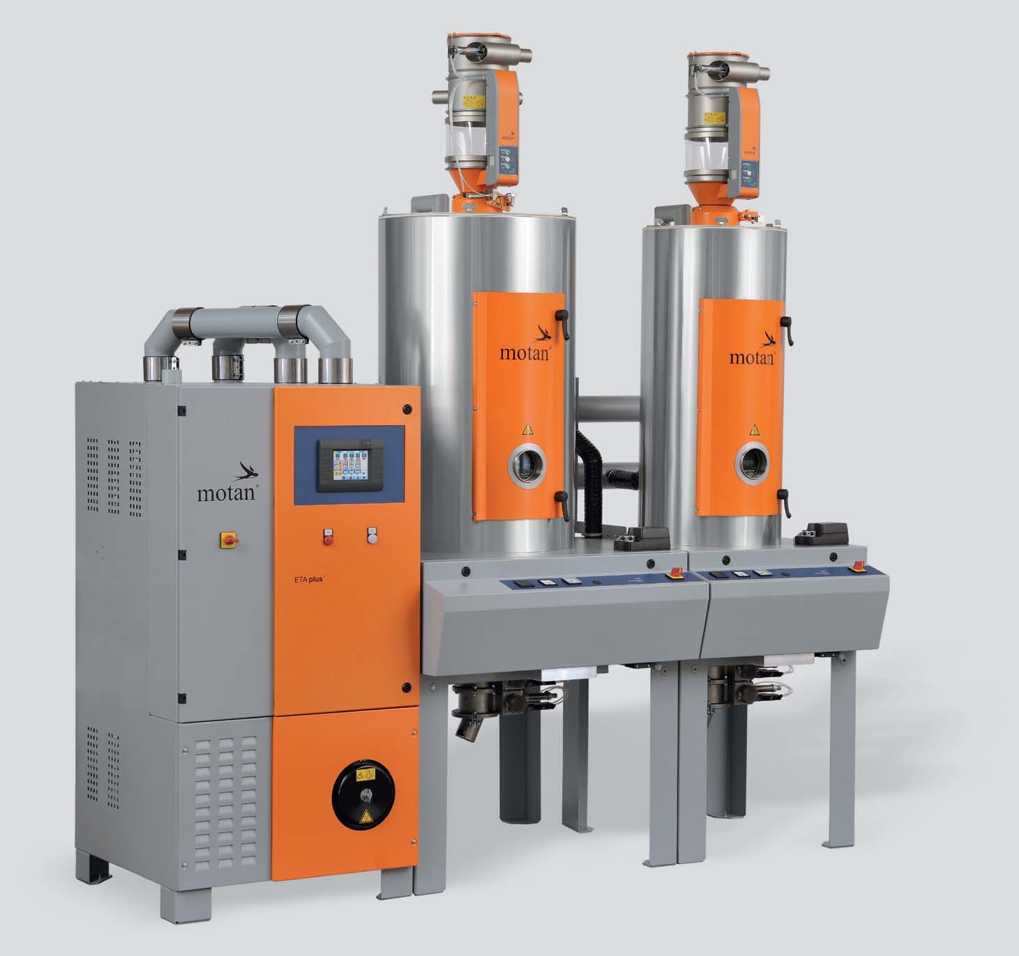

Кроме показателей остаточной влажности, «сухие» сушилки отличаются от своих «горячих» аналогов возможностью организации центральной сушилки для обеспечения нужд целого участка производства. Центральная сушилка имеет несколько ёмкостей для материала, в которых могут одновременно находиться различные типы полимеров. При этом в каждой будет выставлена своя температура.
Центральные сушилки могут оснащаться довольно продвинутыми процессорами, позволяющими им контролировать также работу вакуумных загрузчиков на сушильных ёмкостях и на производственных машинах. Кстати, чем «навороченнее» сушилка, тем вероятнее, что датчик точки росы включён по умолчанию.

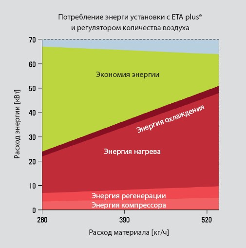

На центральных сушилках доступна полезная опция энергосбережения. Она автоматически определяет динамику расхода материала и температуры обратного воздуха в каждой ёмкости с полимером, и автоматически подстраивает количество подаваемого воздуха и температуру. При прекращении отбора материала температура сушки может быть понижена до температуры хранения. Т.е., сушилка сама  следит за тем, чтобы материал хорошо просушился, но не пересушился, и чтобы при этом не расходовалась лишняя электроэнергия.
Компания Motan, говоря о своей системе энергосбережения ETA Plus, утверждает, что таким образом можно добиться экономии энергии до 64%.
