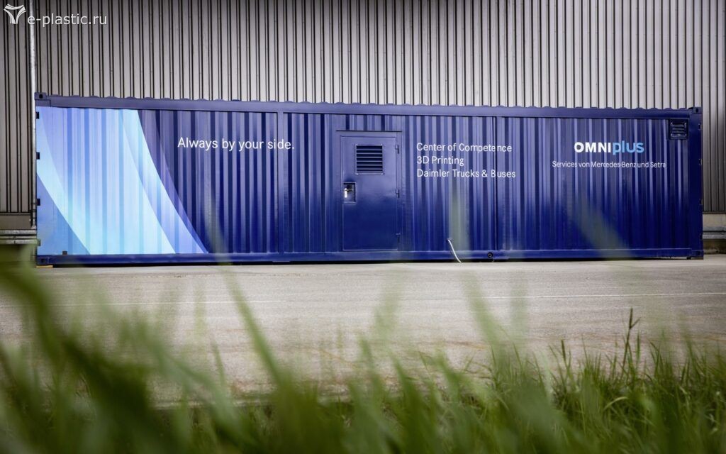

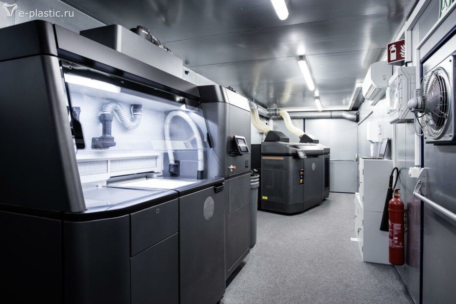

Чтобы в будущем еще быстрее снабжать клиентов омнибусами запасными частями, Daimler Buses создала мобильный центр 3D-печати для децентрализованного серийного производства запчастей, напечатанных на 3D-принтере, под своим сервисным брендом Omniplus. «Мини-завод» в виде контейнера содержит все необходимые станции, необходимые для производства запчастей от 3D-принтера, всего на 36 м 2 .
Контейнер 12 х 3 м можно перевезти на грузовике в любое желаемое место. Все, что необходимо на месте для работы контейнера, - это электричество и подключение к Интернету.

Контейнер длиной 12 м и шириной 3 м содержит полноценный мини-завод по производству запасных частей и требует только подключения к электросети и подключения к Интернету. Фотография: Daimler
Пилотный контейнер из Ной-Ульма будет использоваться на базе обслуживания Bus World Home (BWH) в Гамбурге. Таким образом, сервисный центр в Гамбурге, который предлагает широкий спектр услуг по всем вопросам, связанным с автобусами Mercedes-Benz и Setra, может своевременно производить запасные части самостоятельно. Таким образом, физические маршруты транспортировки еще больше сокращаются, а запасные части прибывают к заказчику еще быстрее. Благодаря опыту BWH Hamburg в области окраски запасные части могут быть доработаны непосредственно в соответствии с требованиями заказчика. Помимо внутреннего промышленного центра 3D-печати по производству деталей в Ной-Ульме, Daimler Buses строит еще один производственный объект для 3D-печати запасных частей на BWH в Гамбурге.

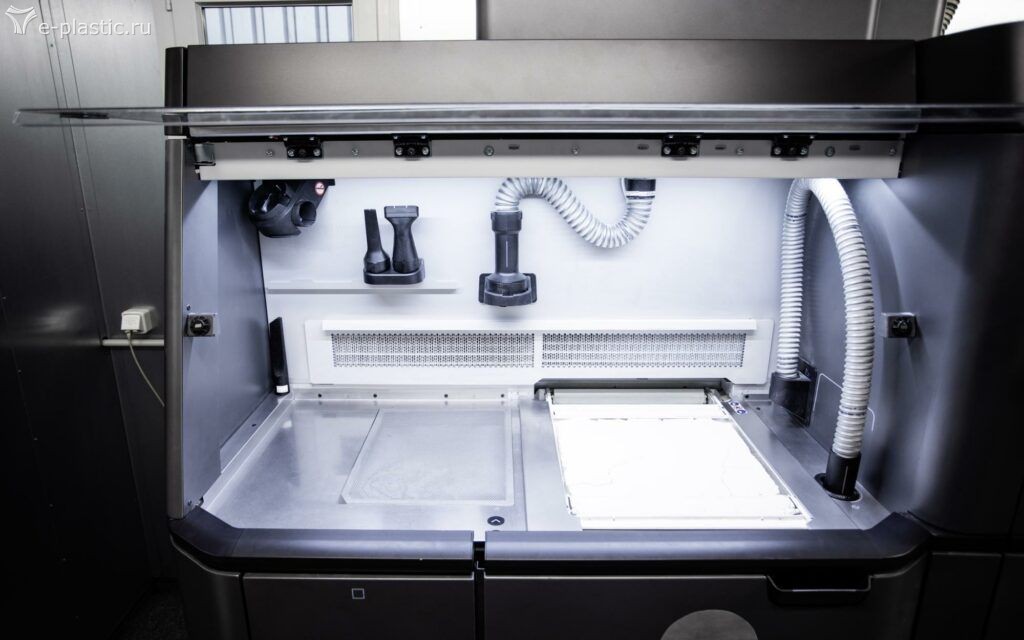

Мобильный контейнер оснащен высококачественным промышленным 3D-принтером, который позволяет печатать 3D-продукцию в оригинальном качестве детали. По словам Daimler Buses, это делает его первым поставщиком, который может обеспечить серийное качество с помощью мобильного решения. Детали 3D аддитивно производятся из высококачественного полиамида и соответствуют стандартам производства литья под давлением и глубокой вытяжки, установленным Daimler AG.
Данные для 3D-печати заранее подготавливаются для процесса печати на рабочей станции САПР. Требуемый порошок готовится на технологической станции, а оставшийся порошок впоследствии удаляется из запечатанной запасной части. Пескоструйная установка и компрессор сжатого воздуха расположены в соседнем помещении: стальная система обеспечивает оптимальную поверхность компонентов. Здесь напечатанные запасные части также могут быть окрашены в ограниченный цвет. Компрессор снабжает системы сжатым воздухом. Кроме того, контейнер оборудован промышленным пылесосом, а также воздушным фильтром и кондиционером.
