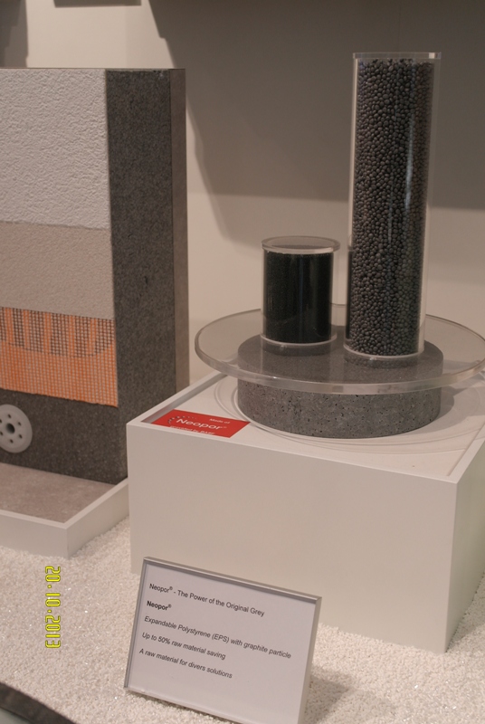

БАСФ СЕ
Рассказывает Михаил Владимирович Бердашев.
Руководитель отдела экструзионных полимеров и предпродуктов. Теплоизоляция зданий и сооружений.
Инновационный продукт Neopor на основе полистирола с добавлением наночастиц графита, который увеличивает энергоэффективность при оптимальных условиях использования конечного продукта до 20%. Материал используется в качестве теплоизоляционного слоя в фасадной системе (пример на фото). Упаковка и Экология.

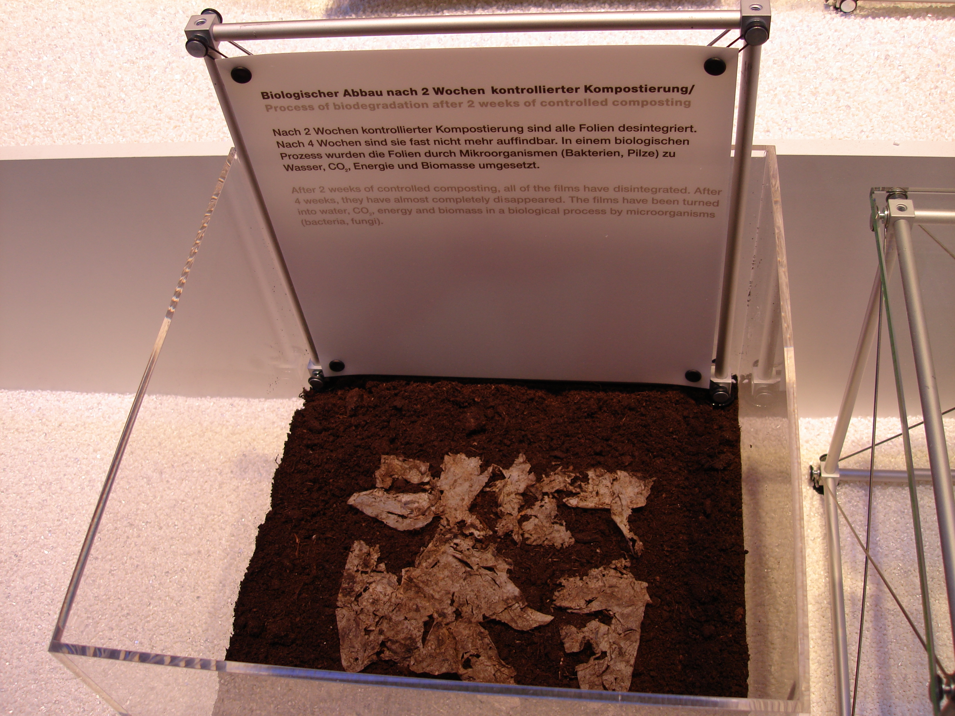

В отличие от оксоразлагаемых материалов, у которых со временем происходит лишь разрушение молекул и превращение пластика в полимерный гумус (так же засоряющий окружающую среду), материал BASF (Ecovio) является 100% биоразлагаемым, получаемый из полимолочной киcлоты (PLA), соответствущий международным требованиям по биоразлажению и полностью без всякого остатка поглощается бактериями. На стенде компании БАСФ представлена разнообразная упаковка из Эковио от пленки и бумажных стаканчиков с напылением из биоразлагаемого полимера, до вспененных биоразлагаемых подложек для продуктов питания и одноразовой посуды. Продолжая тему экологии хотел добавить следующее, что, например, в развитой Европе практически все крупные сетевые магазины перешли на биоразлагаемые пакеты и упаковку из PLA, в России пока только в Москве и Санкт-Петербурге в самых крупных магазинах редко можно увидеть упаковку с надписью «оксоразлагаемая упакова» . Надо понимать, что без поддержки государства не удастся сделать биоразлагаемую упаковку массовым продуктом, поскольку стоимость биоразлагаемого пластика дороже обычного ПЭ в несколько раз. В Москве есть компания Спринпласт, которая три года назад сделала пробный запуск биоразлагаемой упаковки, провели все нужные испытания, показали продукт на выставке Росупак и получили главный приз. Хочется побольше таких предприятий. Но думаю, нам потребуется ещё время для изменения сознания людей, и переориентации их на мысли об экологии.

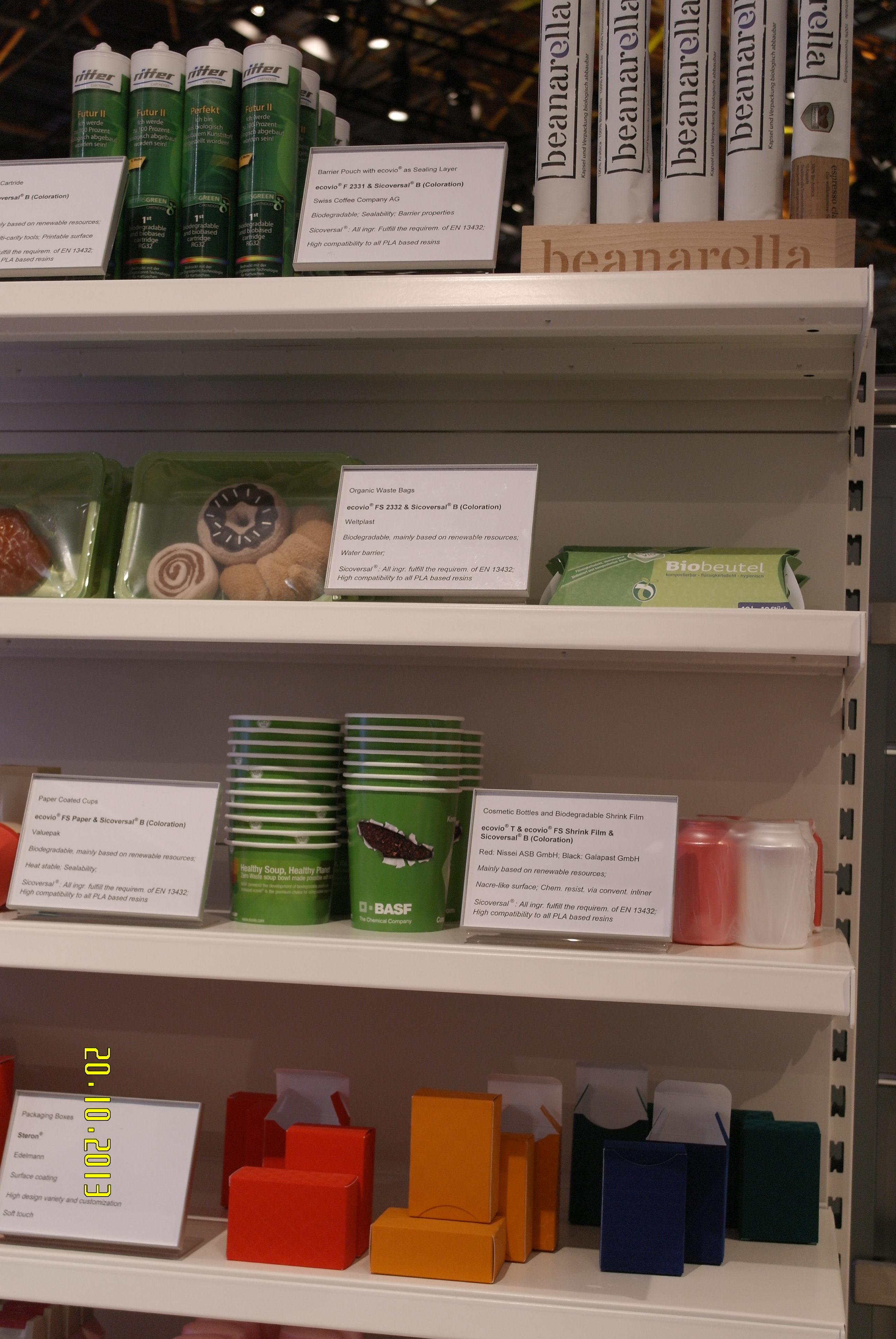

Многослойные барьерные упаковки на основе Полиамида.
BASF продолжает совершенствовать барьерную многослойную упаковку на основе полиамида увеличивая срок хранения продуктов питания. Мировой тренд показывает, что к 2050 году население нашей планеты будет увеличено примерно в три раза, это означает, что требования к хранению продуктов питания и утилизации отходов постоянно увеличиваются. Для компании БАСФ упаковочный сектор экономики занимает особо важное значение. Мы стараемся соответствовать принципу быть всегда на лидирующих позициях и предлагать рынку всегда новые инновационные решения в различных сферах нашей деятельности, которые могут иметь отношение нашему будущему и будущему наших детей. Мы разрабатываем решения для устойчивого развития в будущем. Наша деятельность – сочетание предпринимательства социальной ответственности и защиты окружающей среды.
В данный момент ситуация на рынке России следующая: последние 10 лет наблюдается тенденция стабильного развития рынка барьерных пленок (компания BASF выросла в своих продажах в сегменте барьерных пленок за 10 лет примерно в 10 раз. В год в России запускается порядка двух, трех линий, а это очень серьезные инвестиции. По моим оценкам, они составляют около пятнадцати, может, двадцати пяти миллионов евро в год. Причем, это технологически сложные процессы, позволяющие получать пленки от трех до семнадцати слоев и это не предел. Понятно, что Россия зачастую идет путем копирования трендов упаковочного сегмента с Европы, но отставание не велико и это приятно осознавать.

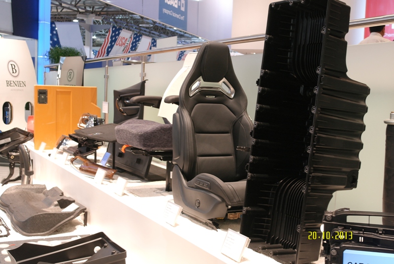

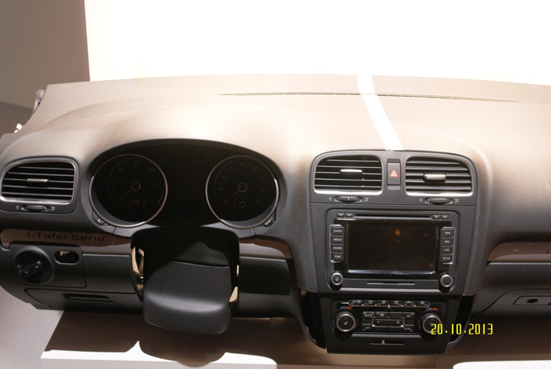

Автопром.
В современном автомобиле находится в среднем 300 кг различных пластиков. На фото комплекс из пластиковых деталей автомобиля Фольцваген. Тенденция развития автопрома есть уменьшение веса автомобиля (замещения металла пластмассой) с целью экономии топлива и перевода автомашин на электропривод.

Автопром.

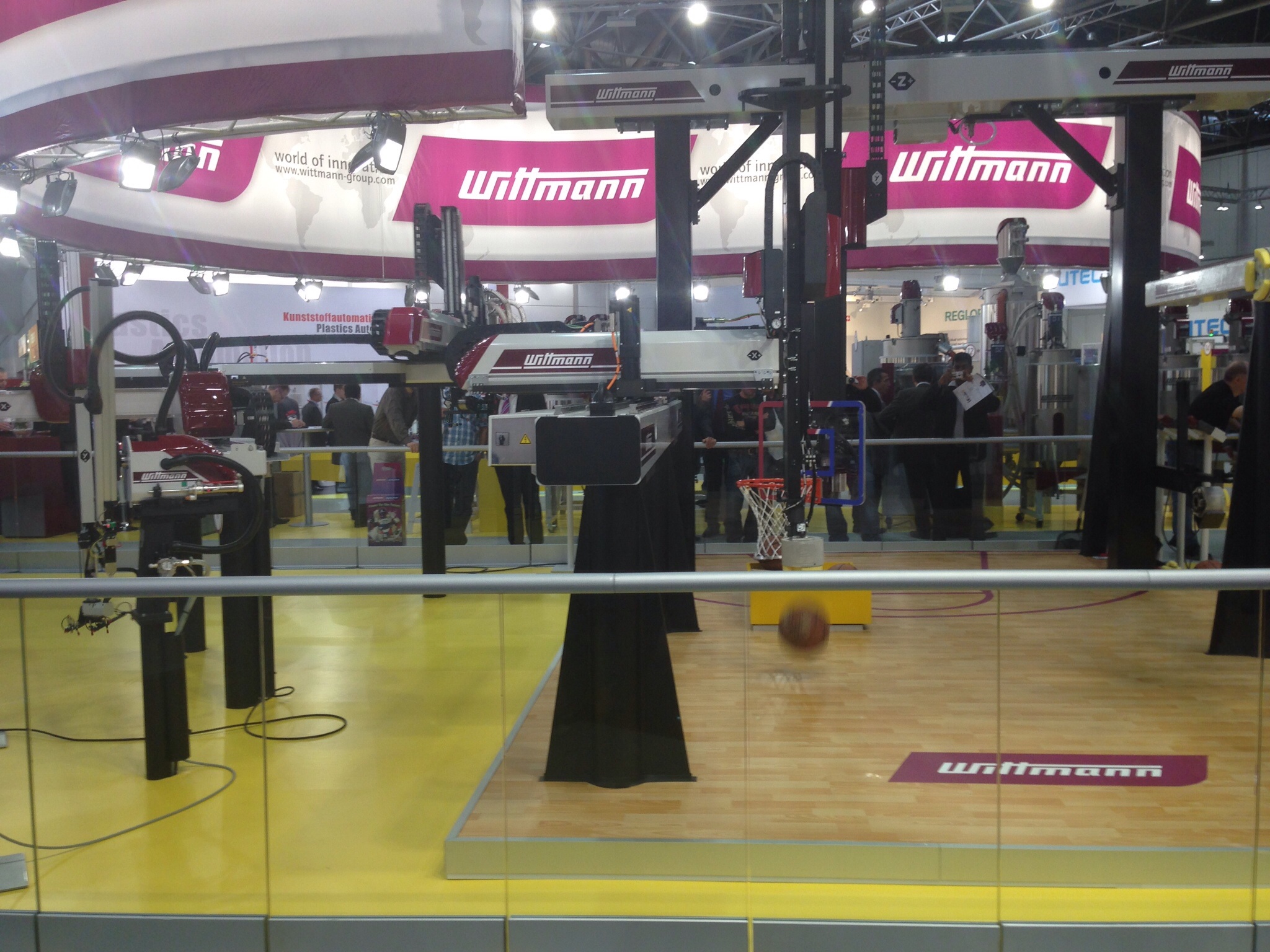

Что то ни кто не показал как Витмонавские роботы в баскетбол играли. Я заснял где то 1/4 от всего прадставления, там они ещё более изощрёнными способами мячик в корзину забрасывали...

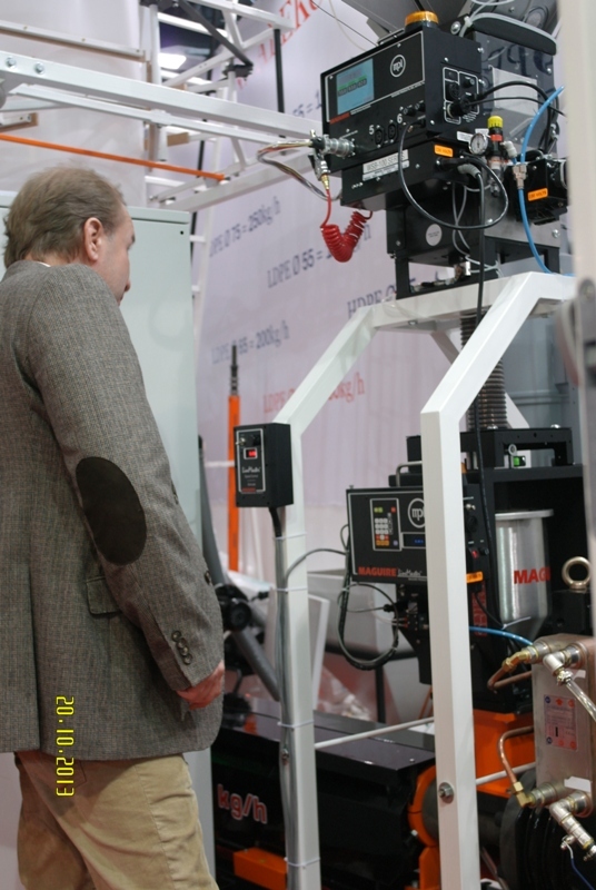

Взяла интервью у Алексея, и осталась в переговорке побеседовать с Марией маркетологом компании Алеко. Только начали говорить, открывается дверь, возвращается Алексей:
«Смотрите, Елена, с каким интересом Человек линию разглядывает».
Говорю ему: «Посторонитесь, я его для истории сфоткаю».
[attachment=0]Алеко интересующийся.JPG[/attachment]
Сфотографировала, Алексей ушел, мы с Марией продолжили разговор. Через 14 минут (время на диктофоне), выхожу из переговорной, а Человек линию продолжает разглядывать.

Витмановские роботы, наверное, не плохи, хотя некоторые иностранные знакомые стали жаловаться на качество.

Про Витмана то же слышал, что не очень...МихалИваныч писал(а):Витмановские роботы, наверное, не плохи, хотя некоторые иностранные знакомые стали жаловаться на качество.
