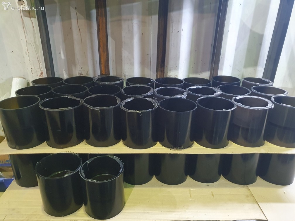

Для большей ясности, выкладываю сегодняшние фото из химической...
Вот так мы разливаем по формам ПОЛИУРЕТАН ДЛЯ ЖЕСТКИХ ФОРМ И РЕЗИНОТЕХНИЧЕСКИХ ИЗДЕЛИЙ ПРОМЫШЛЕННОГО НАЗНАЧЕНИЯ PMC 780...
Вот такие хомуты после у нас получаются...
А еще кассеты (резинка вокруг металлической заготовки) сегодня залили...
А это отлили муфту, диаметром 250 мм на готовый шланг...
Ну и пластиковая крышка из ПОЛИУРЕТАНОВЫЕ ПЛАСТИКИ ДЛЯ ЛИТЬЯ с низкой вязкостью Smooth-Cast 305...
