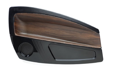

Но не засекретили и, более того, представляют на К-2016. Вот что говорит наш пресс-релиз по этому поводуhttp://www.ineos-styrolution.com/news/PR_StyLight
StyLight* обеспечивает прекрасное сочетание мехнических свойств, таких как жесткость, прочность и ударная вязкость на уровне наиболее прогрессивных на сегодняшний день (на основе ПА6 и ПК) композитов на базе термопластов с применением стелохолста.
Использование StyLight* в производстве обеспечивает высочайшее качество и короткие циклы, т.к. сложные детали могут производиться с применением гибридных технологий: термопластичные листовые композиты можно термоформовать, использовать в качестве закладных элементов при литье (back injection molded) и декорировать за одну производственную операцию. В то же время, низкая усадка на стадии формирования матрицы стирольного сополимера на основе модифицированного САНа, значительно снижает шероховатость и волнистость поверхности, обеспечивая превосхоное качество поверхности. В конечном итоге, это делает StyLight* надежным и универсальны решением, сочетающим лучшие качества обоих миров: превосхосдство в эксплуатационных и эстетических свойствах.
Особенно следует отметить, что применение нового материала позволяет снизить толщину на 50 - 70% по сравнению с литьевыми изелиями, что снижаает вес на 40-50% на кв. метр. Благодаря своим характеристикам, StyLight* должен особенно хорошо подойти полуинженерным применениям в автомобильном секторе, таким как модули сидений, нижние консоли, комбинации приборов, спойлеры, а также привлекательным решением для бытовой техники и электроники (напр. задние стенки мобильных устройств), медицинской промышленности (протезирование и ортопедия) и индустрии спорта и развлечений (детали велосипедов, дроны).
