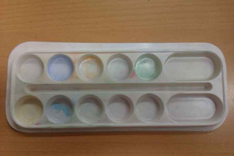

Хотим запустить производство подложки(кювета) под акварель выяснили вес и что это вакуумная формовка материал вроде как PP но точно не знаем есть фото, обратились в интернет очень дорого просят за изготовление 3руб за штуку( 7,5гр) плюс формы25000 каждая (6цв-4гр,8цв-5гр,10-7,5гр,12-9гр,18-15гр), нужна помощь в выборе оборудования и всего остального вытекающего из него :?:

хотят наладить производство и с богом! форма несложная и сложность оборудования зависит от необходимого количества и его "скорострельности"
вытяжка неглубокая, лист не толстый можно тянуть почти из всего PP PE PVC PS
отработать режимы под каждый материал и в путь

нужно в ассортименте 100000шт
6цв-4гр-78*140,8цв-5гр-78*155,10цв-7.5гр-78*190,12цв-9гр-115*166,18цв-15гр-115*215
,24цв-21гр-156*190 глубина всех ячеек 10мм толщина материала ПС 0,5

100000 шт. для автоматического оборудования - это не программа. Один автоматический станок средней производительности способен изготовить такое кол. за смену-две. Дольше переналаживаться.
