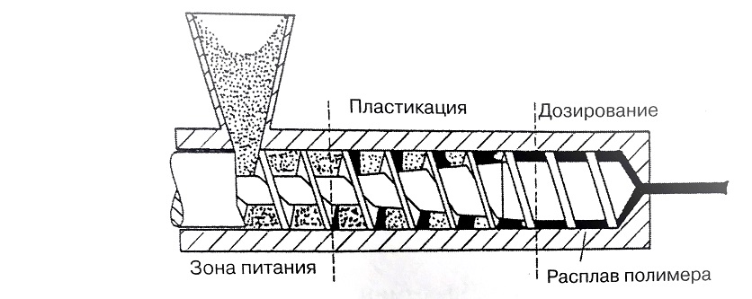

Для начала разберем, какие шнеки бывают по своей конструкции и, чем они принципиально отличаются друг от друга?
Выделяют 2 группы шнеков по своей конструкции:
- декомпрессионные;
- компрессионные.

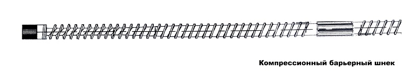

Высокопроизводительные компрессионные барьерные шнеки с высокой скоростью вращения, которые применяются во всех современных европейских экструзионных линиях, в том числе и в обсуждаемых экструдерах «Алеко», в отличие от простых декомпрессионных шнеков, позволяют получать более качественную пленку при сложных рецептурах, благодаря высоким смесевым возможностям и лучшей гомогенизации расплава, но при этом требуют обязательного охлаждения зоны загрузки шнека.
Рассмотрим преимущества компрессионных шнеков над декомпрессионными на примере задач, которые они могут выполнять.

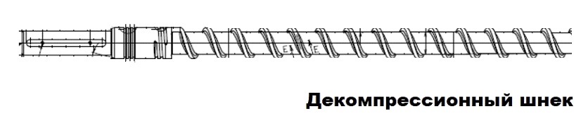

⦁ Декомпрессионные шнеки
- шнеки с одинаковым шагом и высотой витка на всех зонах.
Используют на экструзионных линиях, которые производят «простые» пленки из монополимера без высоких требований к качеству.

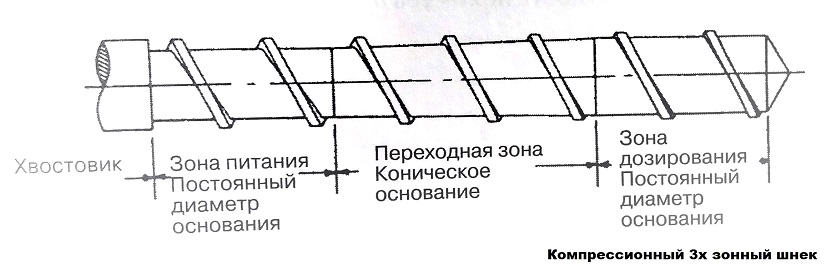

⦁ Компрессионные шнеки
- это шнеки, у которых высота витка уменьшается, начиная с конца зоны питания (загрузки).
Компрессионные шнеки с барьерными зонами
Компрессионные шнеки с барьерными зонами рекомендуются при необходимости:
⦁ ввода малого % красителей или других добавок (антиблоков, антислипов, УФ-стабилизаторов и др.) с гарантированным равномерным распределением их по всей массе пленки;
⦁ ввода с качественным смешением до 50% ПЭНД в ПЭВД (получение т.н. ПЭ среднего давления с характеристиками, близкими к бимодальному ПЭ);
⦁ смешения выдувного ПП с ПЭВД и даже (нестандартное решение, но хочу показать как пример- гомополимера ПП с ПЭ!);
⦁ ввода экстра большого % меловой добавки в полимер (более 50%);
⦁ наиболее близкого к идеальному, смешения полимеров с разными показателями ПТР и кристалличности.
⦁ И т.д и т.п.

Декомпрессионные шнеки:
⦁ В экструдерах, в которых установлены декомпрессионные шнеки, воздушное охлаждение часто ставят только на последней зоне, т.к. такие шнеки нужно больше греть, чем охлаждать.
⦁ Охлаждение зоны загрузки для декомпрессионных шнеков совсем не важно, его может вовсе не быть. Достаточно поддерживать более высокие температуры (50-70оС), потому что на «пробку» из полимера, которая находится в загрузочной зоне, оказывается слабое обратное давление ввиду особенностей конструкции шнека. В отличие от компрессионных шнеков, в декомпрессионных шнеках полимерная пробка ведет себя стабильно, а ее длина не оказывает существенного влияния на производительность экструдера.
Компрессионные шнеки:
⦁ Воздушное охлаждение требуется по всей длинне шнека, начиная с водяного охлаждения загрузочной зоны.

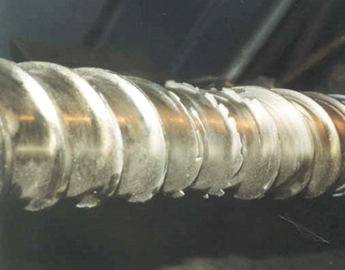

⦁ В экструдерах, в которых установлены компрессионные шнеки, полимерная пробка создает и поддерживает нужное давление для нормального прохождения материала в шнеке;
⦁ Так как высота витка компрессионных шнеков постепенно уменьшается, возникает сильное обратное давление массы, особенно в шнеках с 1-ой и особенно с 2-я барьерными зонами (как у нас). Охлаждение загрузочной зоны таких шнеков (температура в зоне охлаждения должна быть в идеале ок. +20 С) необходимо для поддержания постоянного размера полимерной пробки и давления в цилиндре для стабильного продвижения сырья. Без принудительного охлаждения пробка уменьшается и позволяет происходить противотоку смеси нерасплавленной гранулы и уже расплавленного полимера, вызывая «пробуксовку» гранулы в загрузочной зоне.
По этой причине "совершенно неожиданно" через пол года съедает шнек в загрузочной зоне, что приводит к последующему падению производительности линии.
С охлаждением наши компрессионные шнеки стабильно работают многие годы (более 5 лет). В том числе с меловой добавкой.
Поэтому, всем своим клиентам мы настоятельно рекомендуем использовать чиллеры или, на крайний случай, градирни для поддержания необходимой температуры в системе охлаждения.

Шнек в загрузочной зоне обычно съедается из-за несответствия геометрии шнека перерабатываемому материалу:
- неоправданно высокое сопротивление барьерной и/или смесительной зоны,
- недостаточная длина зоны плавления...

Одно-зонные и много-зонные шнеки ...GK Aleko писал(а): 12 сен 2017, 10:43
- декомпрессионные;
- компрессионные.

Алексей ,правильно ли я понимаю что есть статистика по ускоренному износу без охлаждения зоны загрузки ( ну или недостаточном охлаждение)?
Как то у меня не совсем срастется в голове : износ максимальный в зоне максимума давления ? Или сразу после этого максимума? Если плохо охлаждать то трение должно увеличется и плотность пробки - максимальное давление- износ ,увеличется . Но трение о канавки огромно ,температура канавки уже не особо влияет на коэффициент трения . Тоесть без охлаждения канавки произойдет раннее плавление и плотность пробки и создаваемое ей давление должно бы снизится и износ должен бы снизится ,а выходит то наоборот получается .
И как износ выглядит ? Седает равномерно активную и пассивную сторону гребня ? Тела шнека износ не затрагивает ? Тоесть вид износа должен бы зависить от траектории движения и убрав охлаждение ,снизив по сути влияние канавок на траекторию можно было бы надеятся на более равномерный износ ,а выходит наоборот почему то . Почему не могу понять ! Из за чередования контакта то с расплавом ,то с пробкой ? Но он же полюбому будет ...,получается чем острее кривая давления - тем сильнее износ ? Убрав охлаждение кривая должна бы стать положе ? Почему тогда износ возрастает ? Тоесть если у меня будет Ваш станок то стемиься нужно затолкать неподплавленную пробку в барьер ( которому уже не страшен износ из за разницы в высоте гребней) ? Тоесть работать только на макстмальных оборотах шнека ? ( снижу скорость- увеличу износ ?)
- Lawego
- Сообщения: 1369
- Благодарил (а): 360 раз
- Поблагодарили: 830 раз
Re: Кто покупал оборудование у Алеко?
Полиэтилен по своей сути материал абразивный, низкий тем более. На грануляторе можно наблюдать выработку фильеры в зоне выхода расплава, тоже самое можно найти и на плоскощельевых головах и на дорнах трубных линий, в большей или меньшей степени. На фотографии http://e-plastic.ru/forum/download/file ... &mode=view мы видим шнек, этот шнек поработал и теперь без микрометра видно что зона сжатия у этого шнека особенно изношена, примерно также как на фото Алексея. Но даже с таким износом этот шнек давал 100 кг./час. Причина износа шнека до такого состояния однозначно плохое качество металла, со мной согласны и китайские производители. Нарушение технологии производства, плохое упрочнение поверхности шнека, нарушение геометрии шнека, неправильный допуск отверстия все это приводит к ускоренному износу шнека.
Все то что написал Алексей по сути правильно, думаю что источником информации послужила специализированная литература, мне непонятно только одно, каким образом противоток расплава может привести к выкрашиванию реборды шнека. Как видно на представленной мной фотографии противоток приводит к слизыванию навивки до полного её исчезновения. Выкрашивание реборды происходит в двух случаях 1. плохое качество исполнения шнекпары - все что только можно придумать. 2 попадание инородного материала не термопласта, обычно металл либо камень с высокой плотностью (гранит, бетон 2500). Наполнители для полимеров, в том числе стекло к выкрашиванию качественного шнека не приводят.
По поводу слизывания гребней, они как бы затачиваются по ходу движения расплава в результате трения абразива о тело шнека, как на фото у Алексея все верно. Но вот что это происходит за пол года на производстве полиэтиленовых пакетов из первичной гранулы, это точно гон. Допускаю что Алексей выложил фото китайского шнека, через год работы на материале с тяжелым наполнением, очень на это похоже. Но причем здесь ситуация произошедшая с топикастером и как все таки компания Алеко на неё отреагировала?

Метал шнека вероятно одинаков по всей длинне ,а износ локален и он из за пазов в цилиндре . ( соответствие геометрии шнека размерам и направлению пазов к свойствам пробки определенного состава ,возможно) . Думаю что добавка мела и линейного ускорит износ больше чем работа на чистом пнд ... Даже добавка к пнд линейного должна бы ускорить износ ,как мне кажется,но как на самом деле ?Очень уж хочется понять укорочу я жизнь шнеку ( такому) добавкой линейного или продлю ,а может это вообще ни как не скажется на износ .Простой же вопрос ,а что то не доходит до меня пока .

Еще интересно возможно ли нанести увечья нарезке( на фото Алексея) пробкой ? Шнек гакозлился ,обороты на максимум и после этого подать ледяную воду на охлаждение загрузки ???

Износ металла - там комплексное физико-химическое воздействие - и образование пузырьков при локальном перепаде давления, и состав газа в пузырьке.Lawego писал(а): 13 сен 2017, 07:48 Все то что написал Алексей по сути правильно, думаю что источником информации послужила специализированная литература, мне непонятно только одно, каким образом противоток расплава может привести к выкрашиванию реборды шнека. Как видно на представленной мной фотографии противоток приводит к слизыванию навивки до полного её исчезновения. Выкрашивание реборды происходит в двух случаях 1. плохое качество исполнения шнекпары - все что только можно придумать. 2 попадание инородного материала не термопласта, обычно металл либо камень с высокой плотностью (гранит, бетон 2500). Наполнители для полимеров, в том числе стекло к выкрашиванию качественного шнека не приводят.
В теории смазки есть такое понятие как "масляный клин" - образование слоя смазки на вращающихся поверхностях подшипников скольжения http://vibrocenter.ru/book5.htm , наибольший износ при пуске-останове .
На износ так же влияет большой перепад температур между соседними зонами, влияет длина шнека - чем длиннее шнек - тем больше износ.
