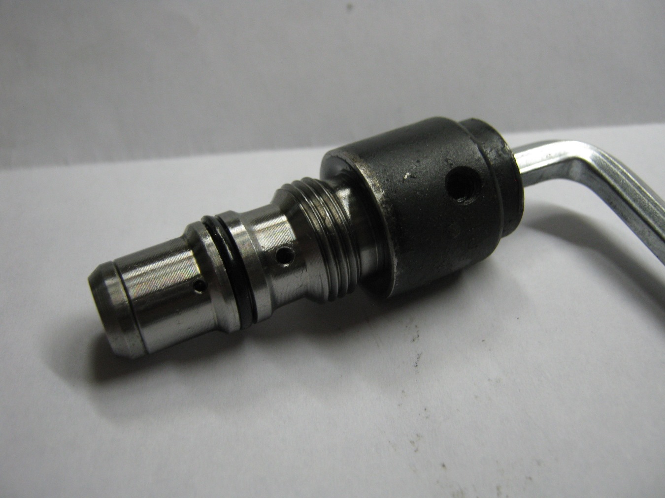

resh писал(а):Привет всем. Руки дошли до решения ещё одной проблемы. Хемшайдт 165Н при работе нет чего то одного или гидроотвода материала или впрыска или загрузки. Гидравлик добрался до гидравлического поточного клапана №26 при махинациях с ним как раз пропадает что то одно из вышеперечисленного. Причем разобрал я его а внутри нехватает двух деталек пружинки и бегунка. Может у кого будет возможность заэскизировать. При этом я не уверен на 100 % что дело только в нём. У кого какие мысли будут?
Evgeniialex машину запустили?
Нет,пока руки не доходят,текучка всё время съедает. Попробую в выходные повозиться,если жену в деревню отправлю :-)

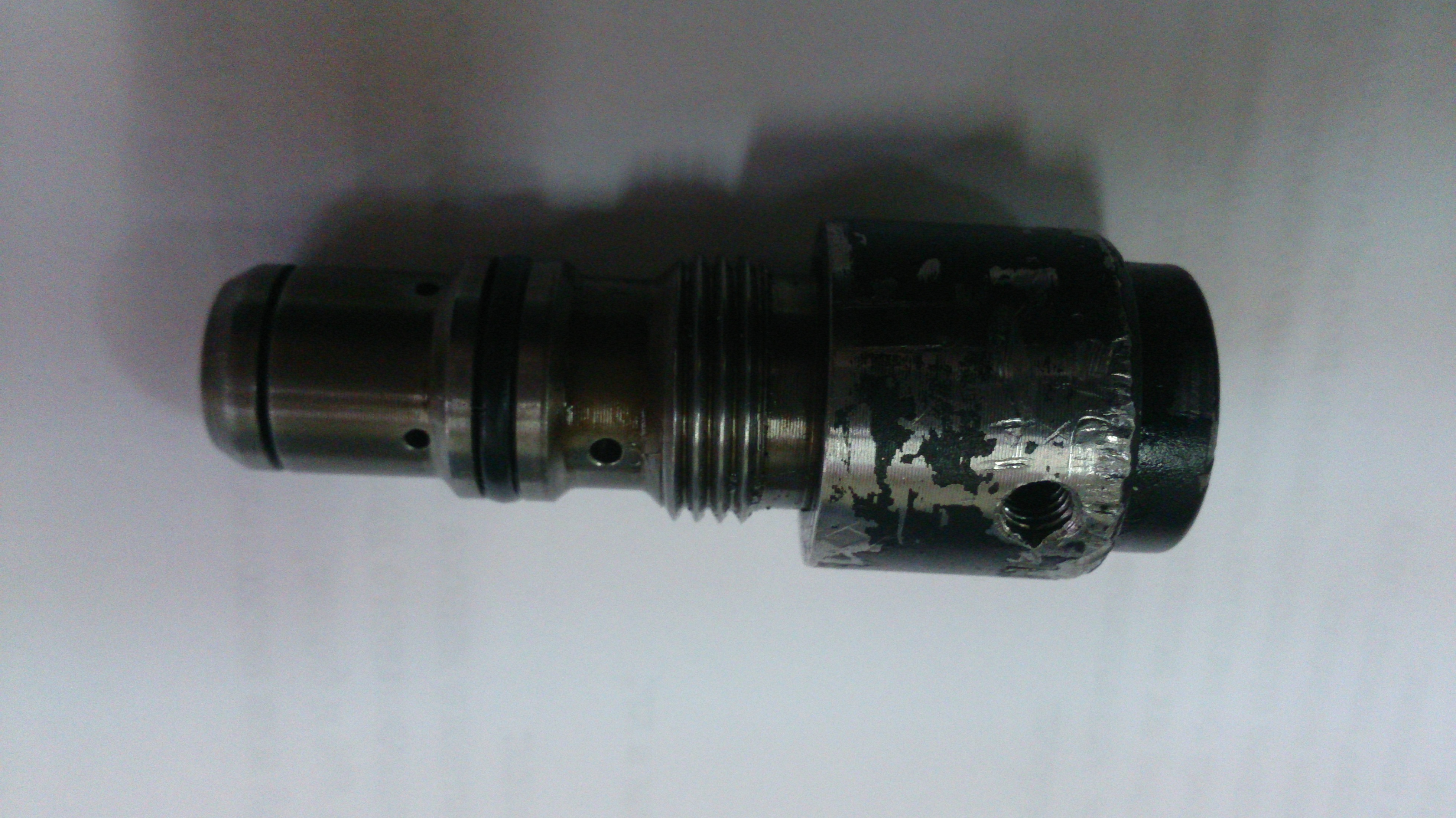

В гидравлика не лазили ни разу, фотку клапана зальете? Если у нас такой есть, развинчу перерисую!
Они живые. Живые!

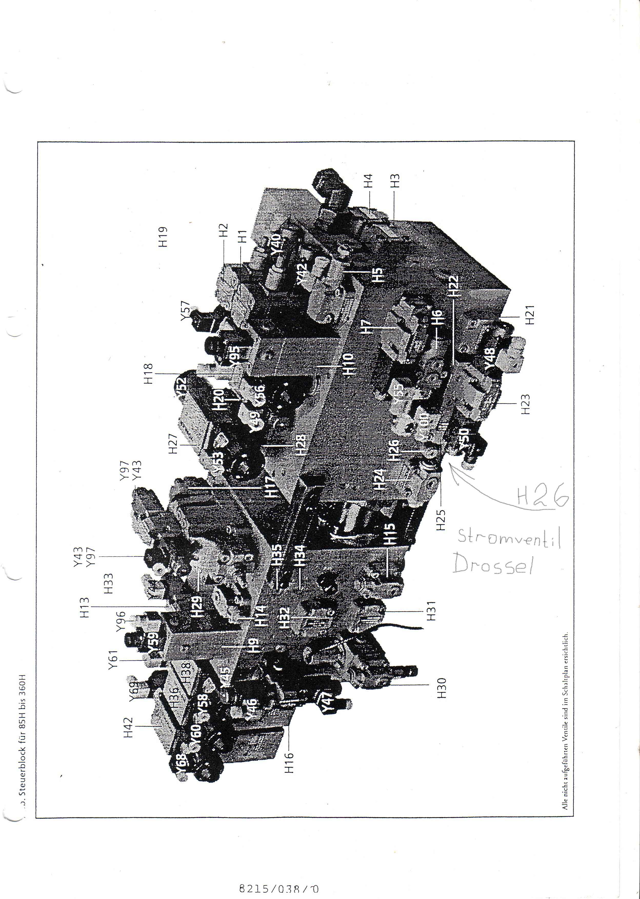

#212 Сообщение resh » 30 май 2014, 18:24
Вот что у меня есть!
resh
Сообщения: 110
Зарегистрирован: 17 фев 2011, 08:56
Город: Димитровград
Re: Литьевые машины фирмы Hemscheidt
#213 Сообщение resh » 30 май 2014, 18:32
Вот блок гидравлики

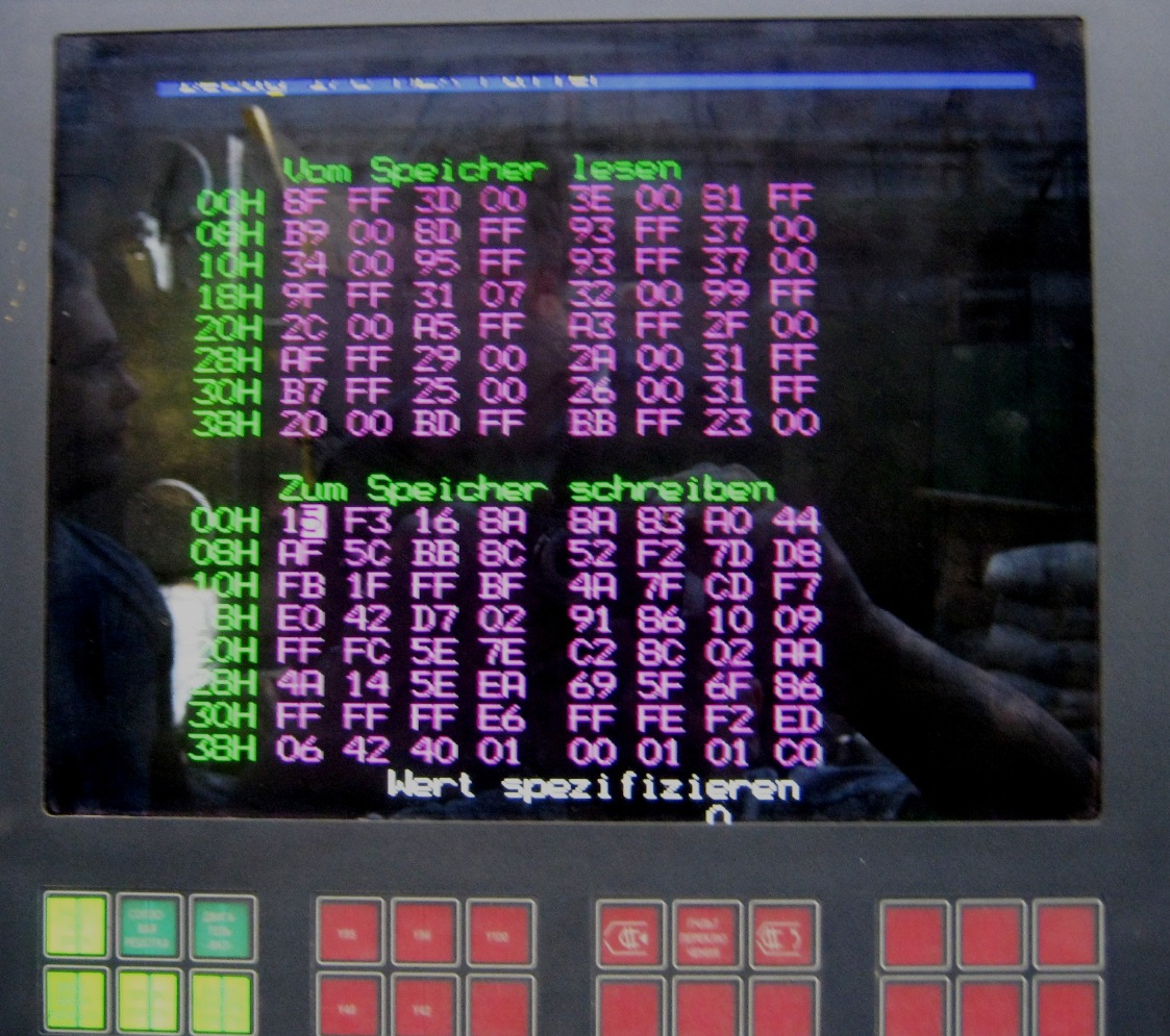

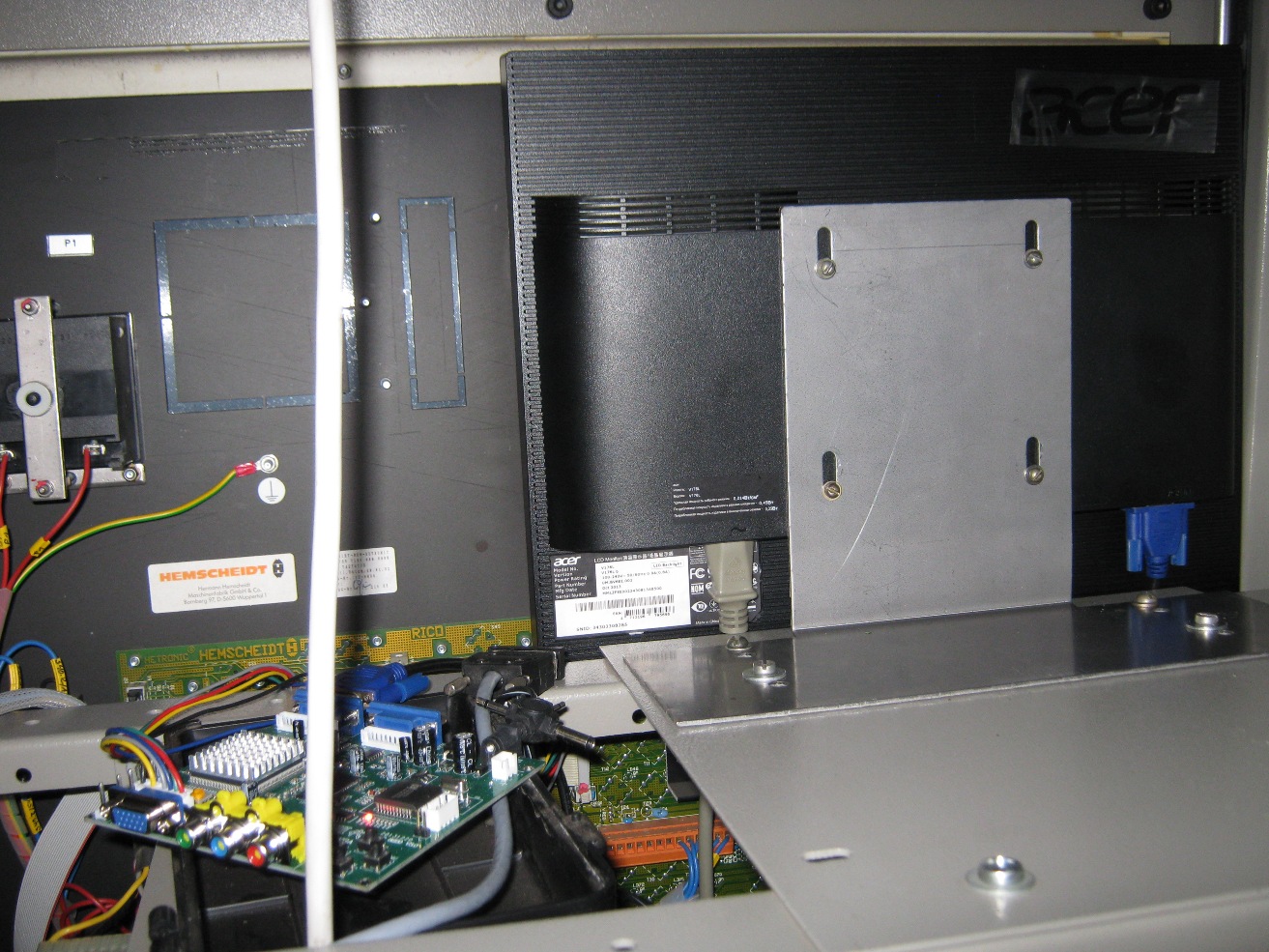

dedaborja писал(а): ...подключил 17-и дюймовый монитор через адаптер и выяснилось, что адаптер CGA>VGA весь экран не вмещает. Регулировали, регулировали, но не вырегулировали. См фото. Попробую на 14 или 15 дюймов ЭЛТ-монитора
Фокус со стареньким ЭЛТ-монитором 15" не прошел. Видимо, чем больше видеорежимов поддерживает драйвер монитора, тем проще адаптируется. Наш LCD не шибко крутой (4000 рэ), но устроит и этот. Главное, что с этим адаптером работать просто и эффективно, дешево и сердито. Рекомендую.

resh писал(а):привет всем. по моему вопросу нет думок? может на Вашем четырехсотом посмотрим если не трудно?
Пытался открутить и не получилось - использовал набор шестигранников. Я ни разу не гидравлик, но знакомый слесарь сказал, что там нужен специальный ключ, европейский. 5 граней. Пошутил?
Может купить проще?
Паркер влился в другую фирму, но гидравлические штучки еще выпускает.
Сам посуди, срисуешь, а как режим термообработки подберешь для пружины?

Обращался я к ним и напрямую и к диллерам также фото отправлял - послали. сказали иглу в стоге сена искать не будут.

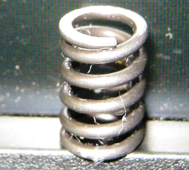

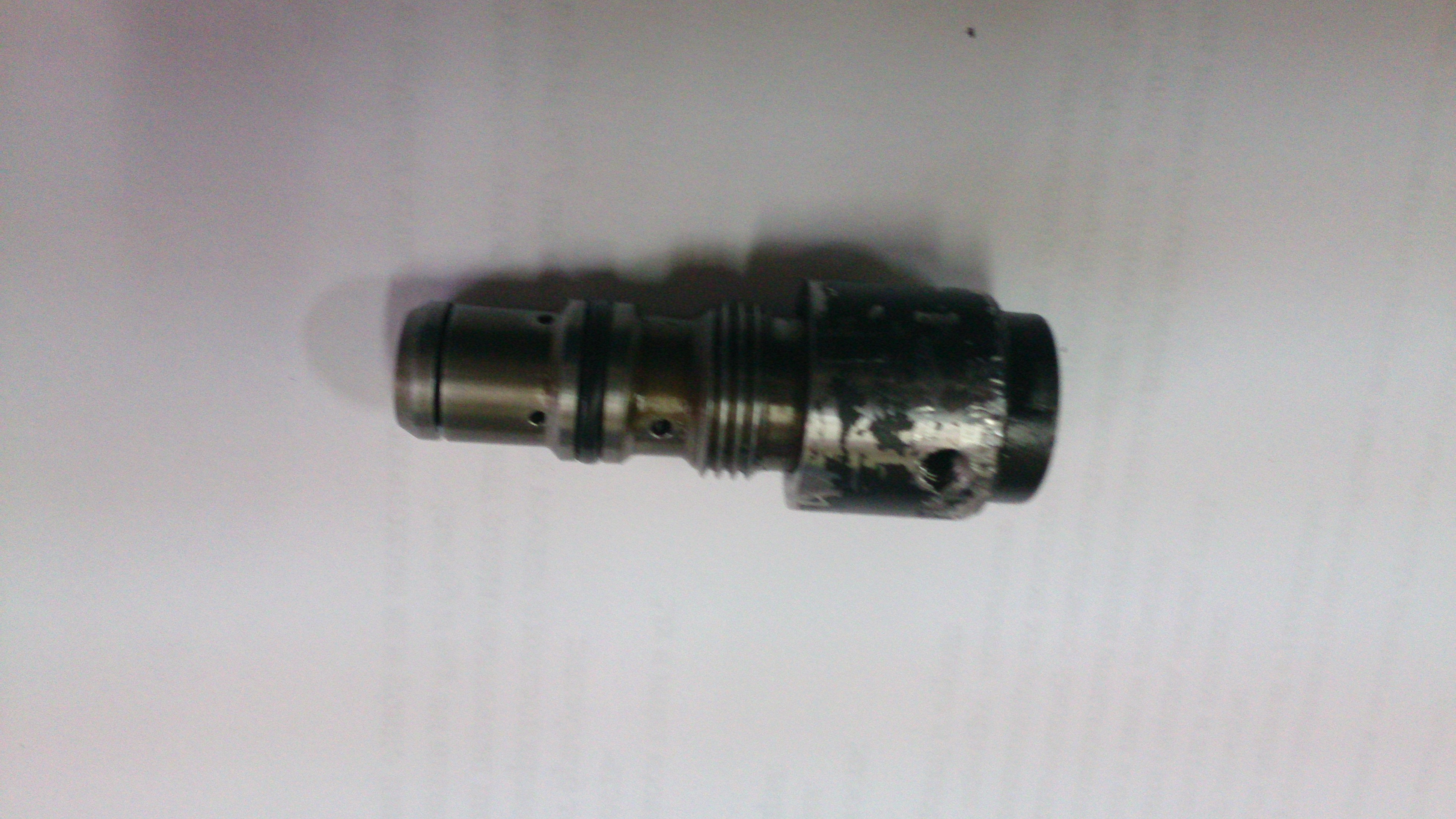

#226 Сообщение dedaborja » 10 июн 2014, 09:38

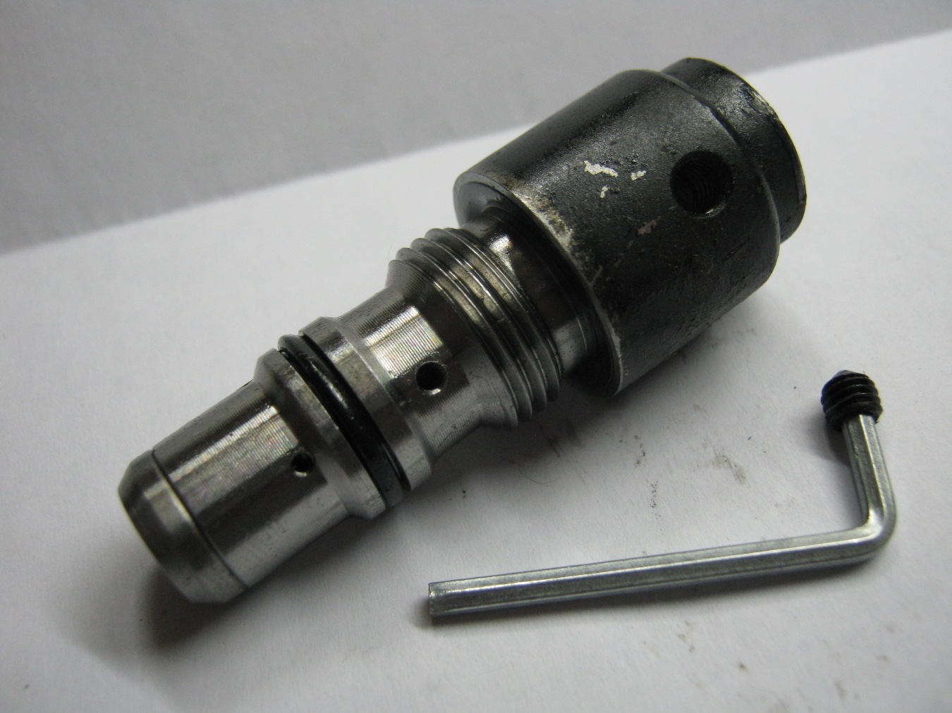

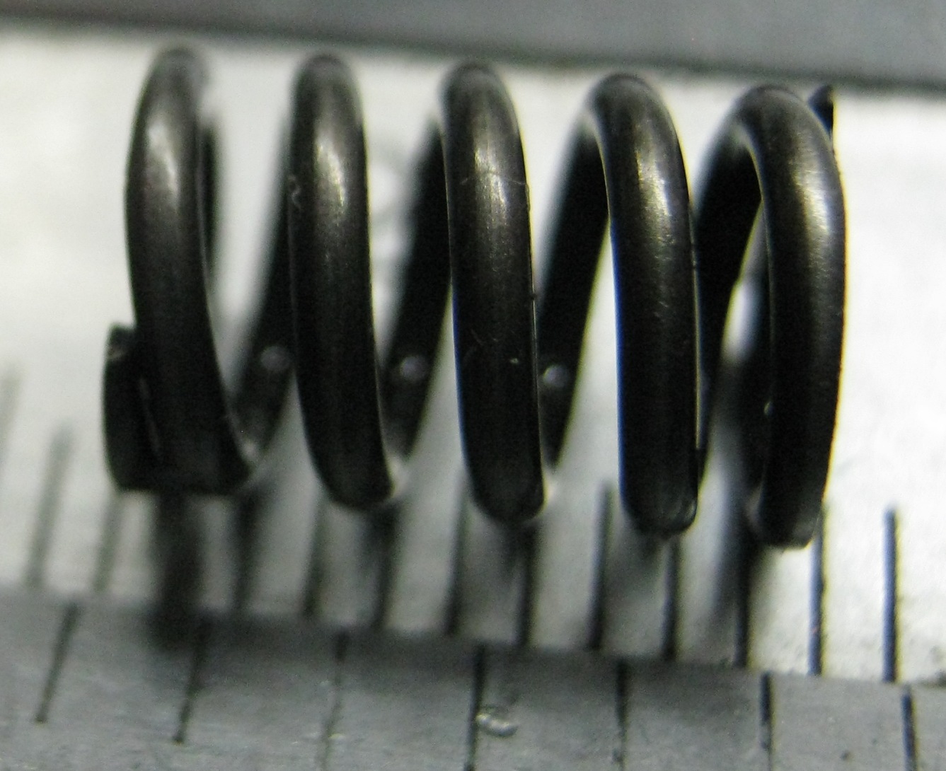

Сняли, открутил винт из тела. Что дальше? Как разобрать, чтобы потом собрать как было?

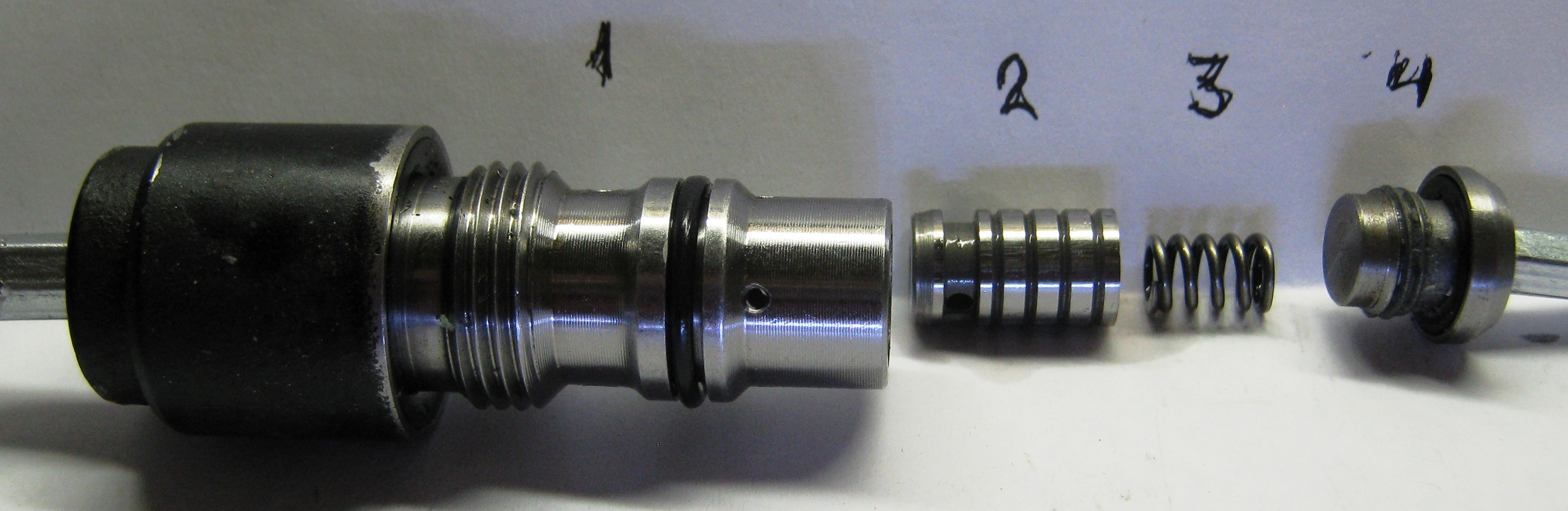

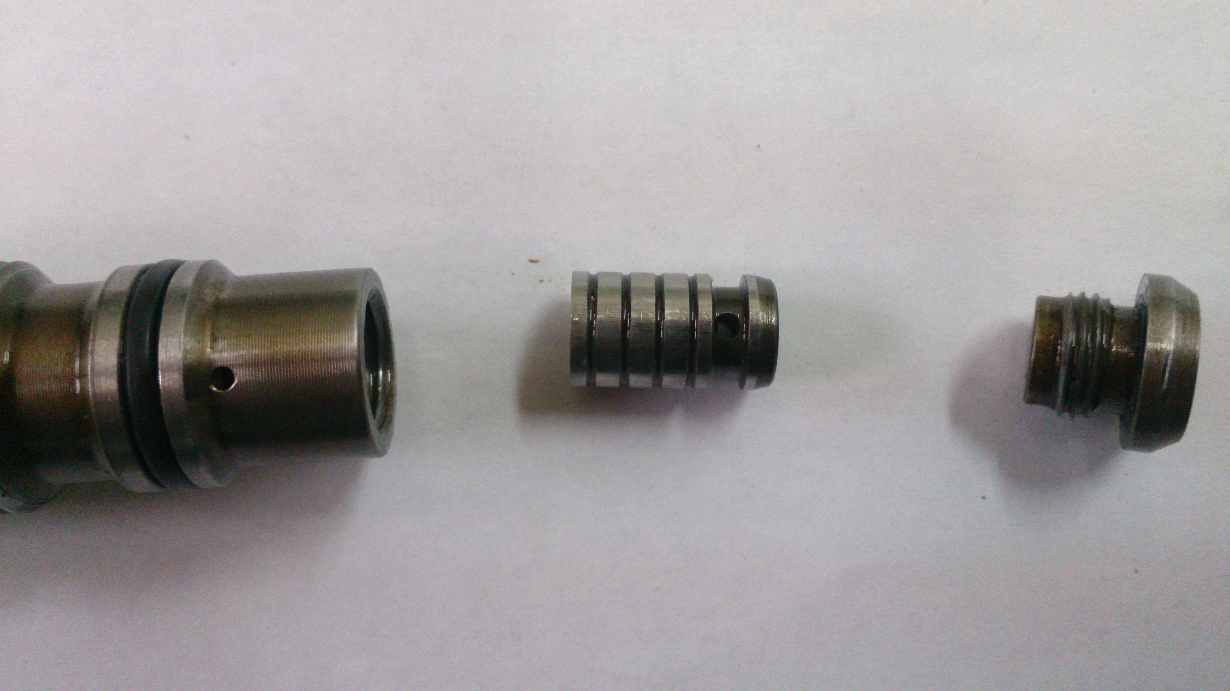

#227 Сообщение resh » 10 июн 2014, 15:12
Спереди пробка на резьбе - изнутри при ударе об руку должны выйти две штучки типа поршней и пружинка. их то и надо зарисовать

#228 Сообщение dedaborja » 11 июн 2014, 15:43

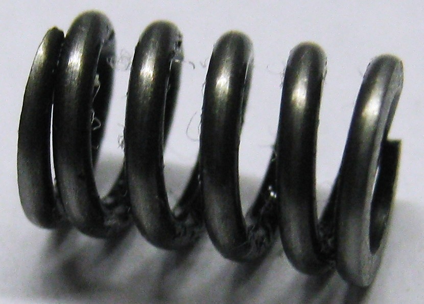

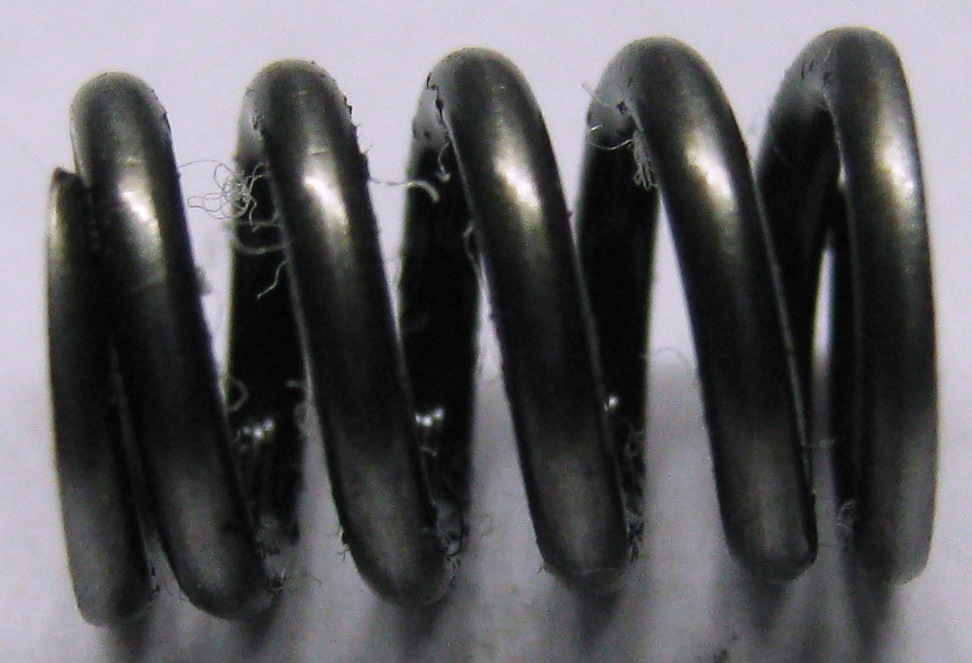

resh писал(а):Спереди пробка на резьбе - изнутри при ударе об руку должны выйти две штучки типа поршней и пружинка. их то и надо зарисовать
Развинтил. Достал. Замерил. Пружина сжатия с поджатыми по одному витку с каждого конца и шлифованными на 3/4 окружности опорными поверхностями.
Внешний диаметр пружины = 6,15 мм
Диаметр прута = 1 мм
Длина свободная = 9,3 мм
Шаг навивки = 2 мм +0,15
Длина сжатой = 5,71 мм (при усилии сжатия = 8,2 кГ)
Видимо, диаметр оправки - 4 мм.
Вот такая:

#229 Сообщение dedaborja » 16 июн 2014, 23:08
Может её, эту пружину и изготавливать не надо - подобрать из хлама того же Паркера. Должна быть какая-то унификация.
Наши Гуру по гидравлике что скажут?

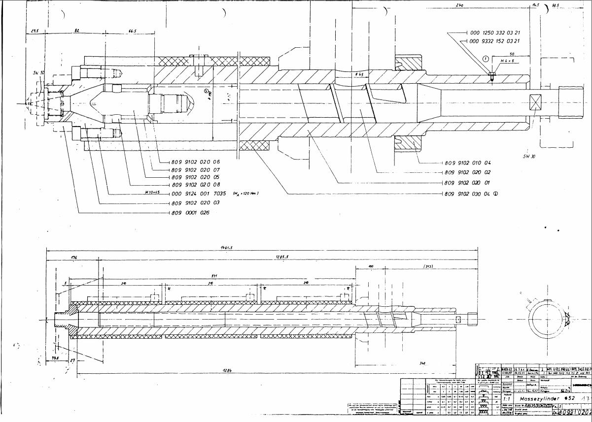

#234 Сообщение resh » 29 июл 2014, 15:52
По 165 пружину сделали - гидравлик пропал а запасного нет пока. По моему 809 9102 020 07. А что такое 809 9102 020 08 - шплинт? Наружный диаметр цилиндра 75 мм.

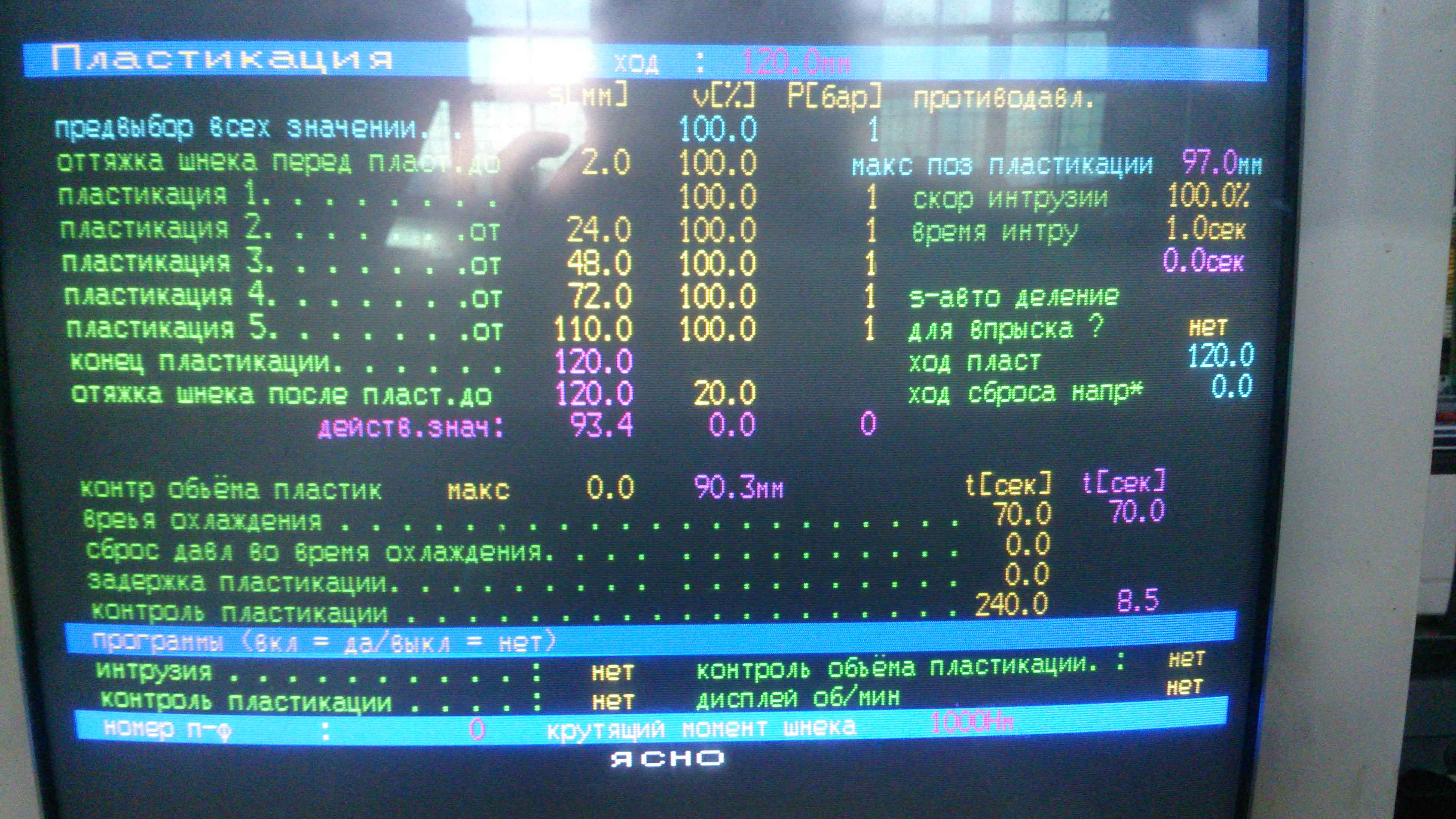

#235 Сообщение resh » 30 июл 2014, 08:25
ещё вопрос - на 50-ке максимально набирает материал до позиции 97 потом оттяжка , хотя максимум 120, для отливки нехватает чуть чуть я думаю до 110 хватит.

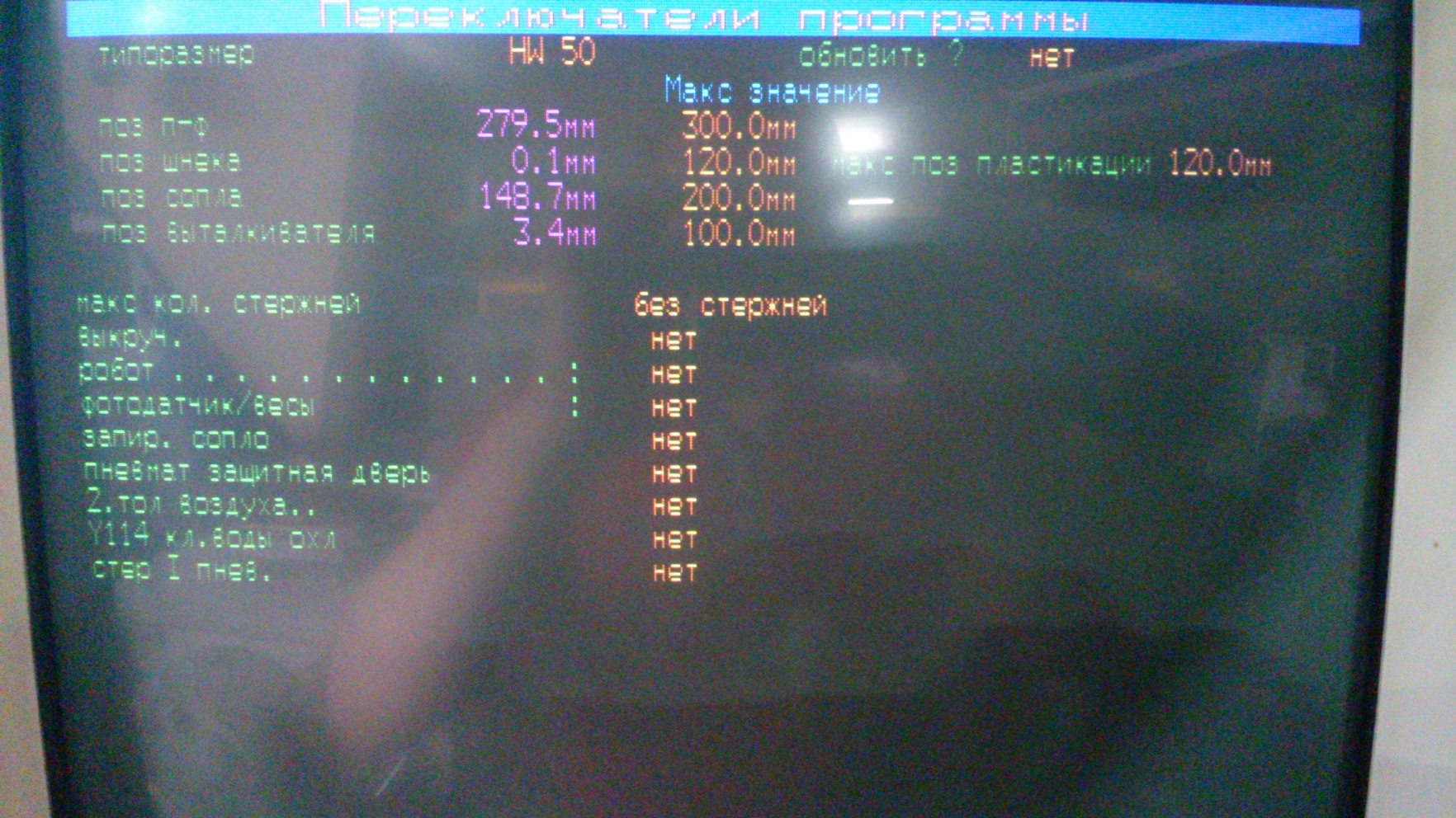

#236 Сообщение dedaborja » 30 июл 2014, 09:27
resh писал(а):ещё вопрос - на 50-ке максимально набирает материал до позиции 97 потом оттяжка , хотя максимум 120, для отливки нехватает чуть чуть я думаю до 110 хватит.
Проверьте в сервис меню переключатели программы "Макс. поз. пластификации" Что там сейчас у вас стоит.

#237 Сообщение resh » 31 июл 2014, 10:17
нашел где менять Спасибо

Всем здравствуйте. Помогите советом.
Слетели параметра на 400Н. Занесли параметры, которые выкладывали здесь. Некоторые не хотят заносится, пишет о максимальнодопустимом.К примеру: 2 меню Baudrate Drucker 2400 не ставится. Максимум 6.
На машине ошибки: UA 006 007 0029 0071... SA 003 0027 0028 и т.д.
Машина соответственно не работает.
Насос двигателя включается, ощущение такое, что работает на холостом.
На пульте горят Y40, Y42, Y95.

Первым делом перезагрузите СВС. При выключенной машине нажать кнопку над тумблером и включить машину. Можно проделать несколько раз. (Там аккумулятор NiKd, при необходимости подзарядите.)
Должны настроки сервисные переписаться. При необходимости занесите данные согласно выложенным.
