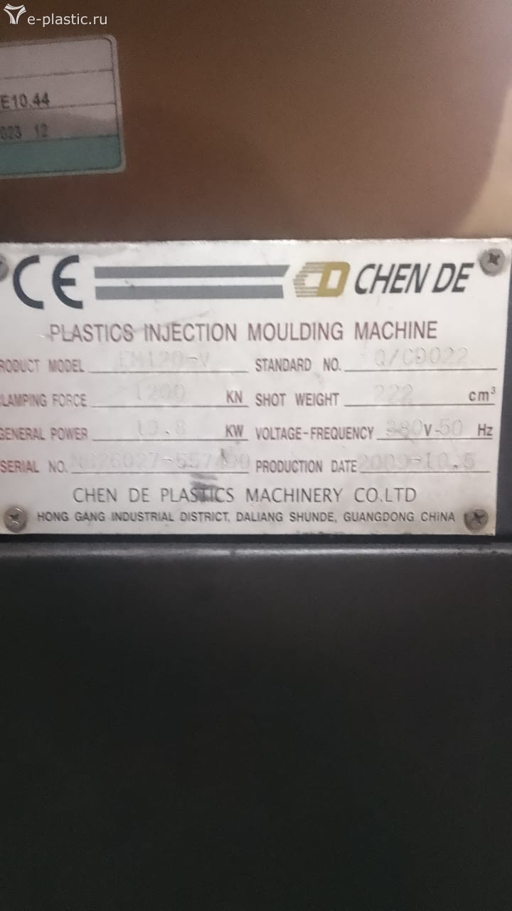

Шильдик конечно хорошо ( вроде контролёр тексешен на маленькие машины Чен Де ставили), но фото лудше контролёра выложили.

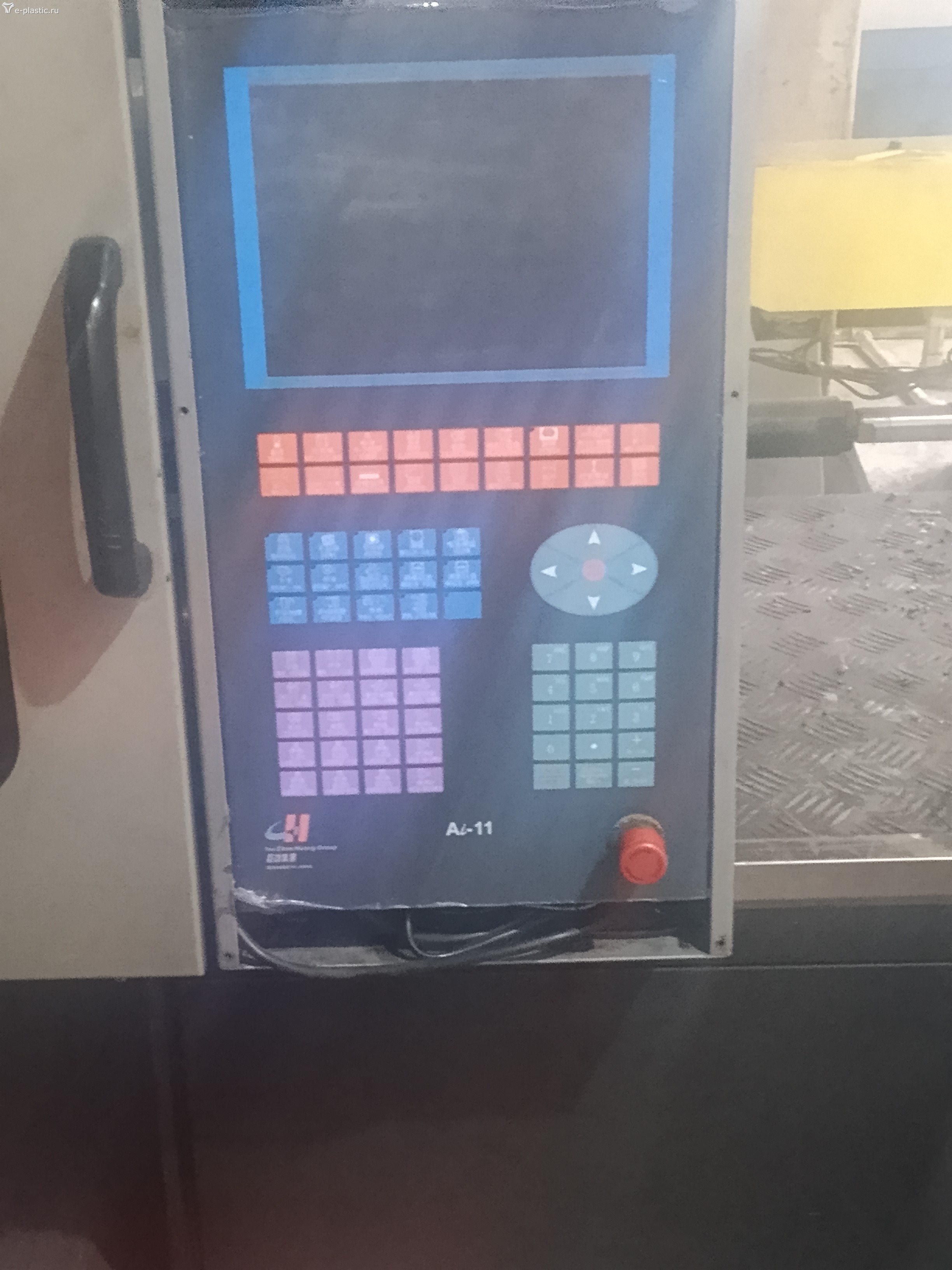

Да и фото панели оператора не помешает. :-):

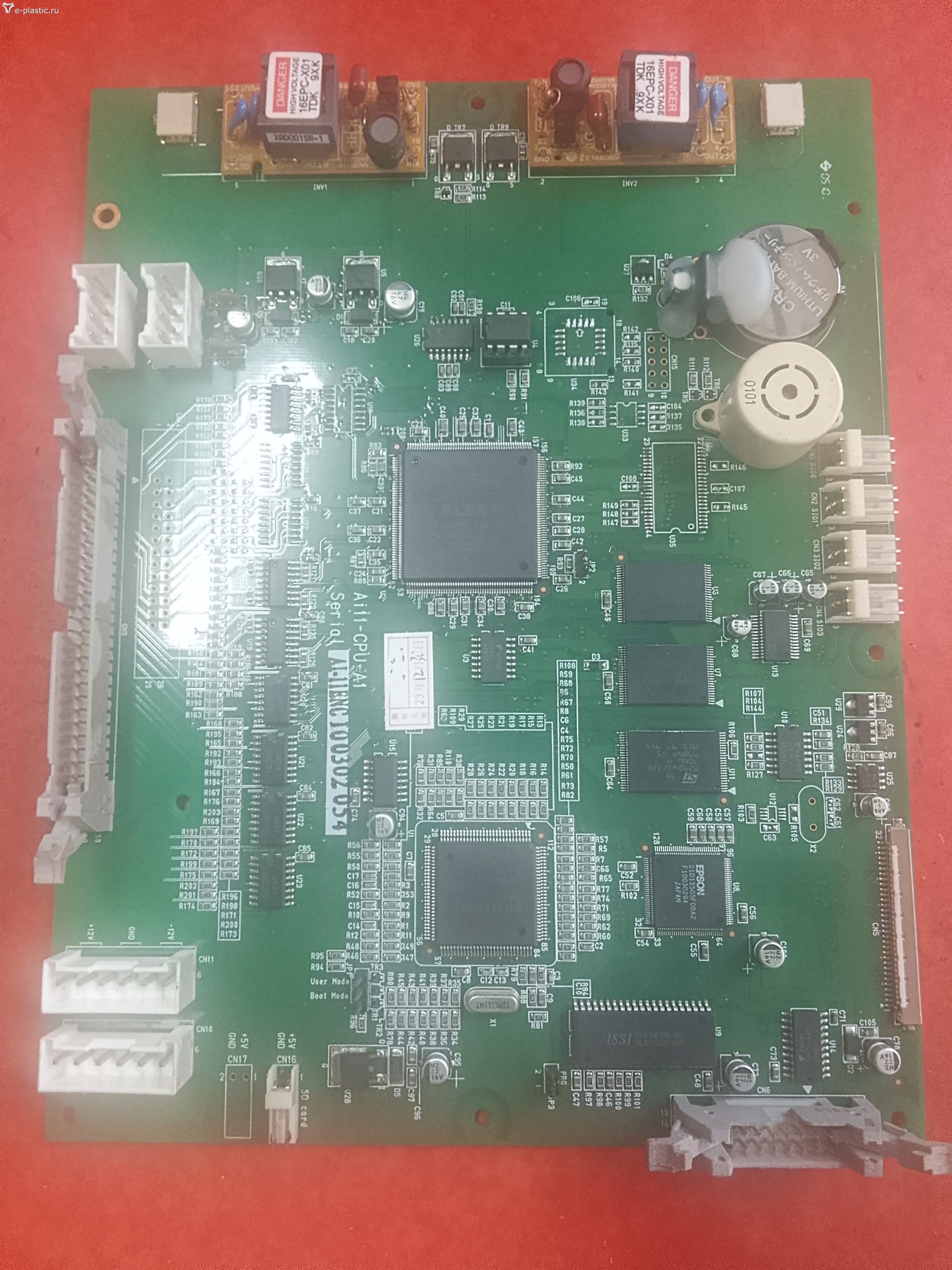

Топикстартер почему-то постеснялся выложить фото в общий доступ. Исправляю. Качество - так себе. Рекомендации пока - в "личке".

В первую очередь не плохо бы просмотреть плату на предмет наличия трещин в дорожках и местах пайки, окислов и прочих дефектов. Плате 25 лет как-никак. Если таковые обнаружатся, то промыть и пропаять заново феном под хорошим безотмывочным защитным флюсом. А детали с повреждениями пайки перепаять заново. Особое внимание уделить 8-ногой детали в ДИП-колодке в верхней части кадра по центру между колодками проводов и батарейкой. Кстати, батарейка живая?

И электролиты проверить. А лучше сразу заменить

Да, электролиты тоже. Лучше сразу на фирмовые, чтобы через год-два не возвращаться к вопросу.
И вообще, "не работает", это понятие абстрактное. Не работать может очень по-разному. Как перестала работать, умерла мгновенно при очередном включении, или перед смертью болела? Белый дым выходил? Умерла-умерла, или впадает в кому на определённом этапе загрузки? Огоньки моргают?...

Ну тут либо со старой платой шаманить, либо донора искать.
А сама плата чего говорит? Экран светится? Загружается? Лампочки на самой плате не моргают?
Вы симптомы опишите, а то это даже не по телефону лечение получается, а по испорченному телефону
