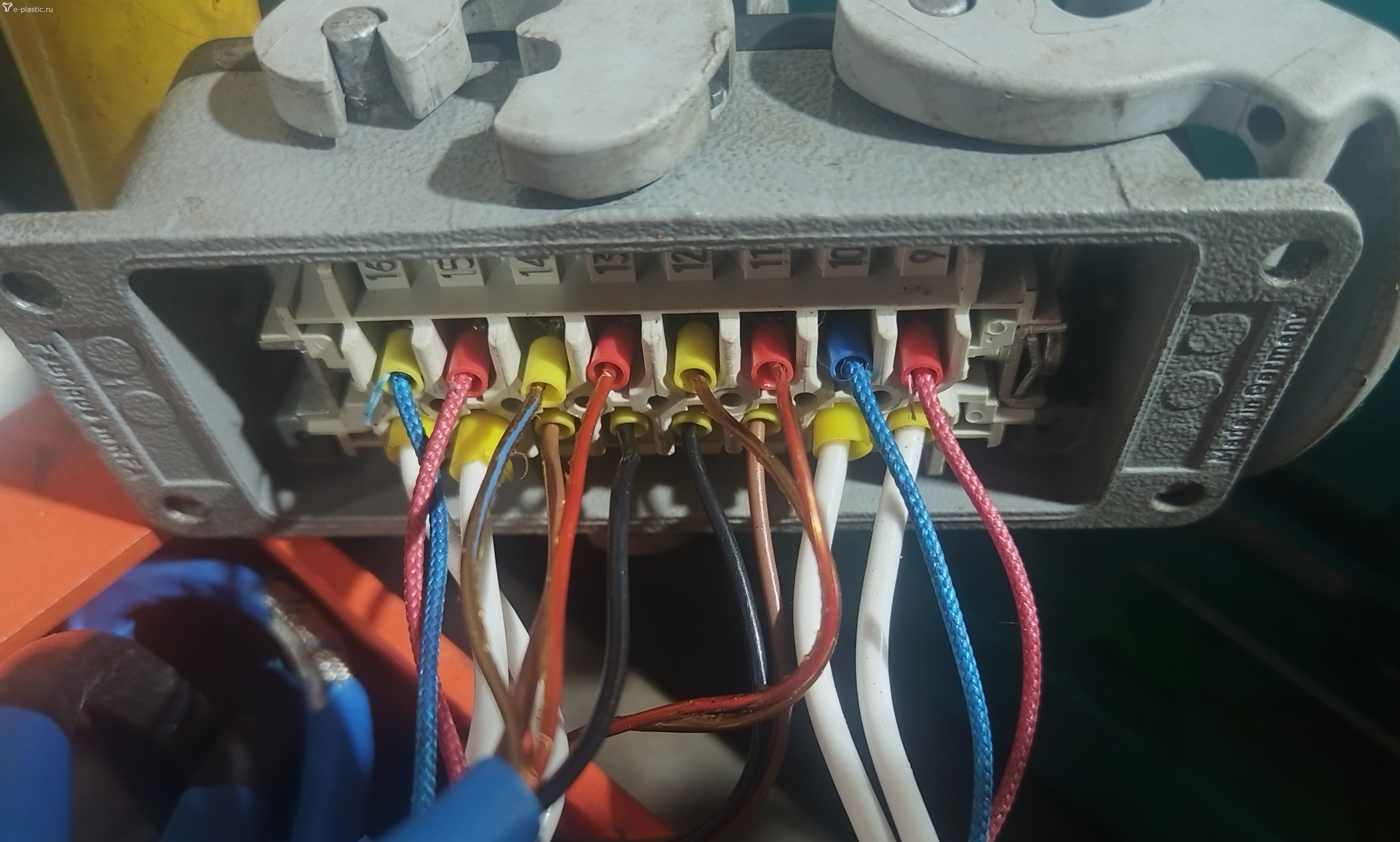

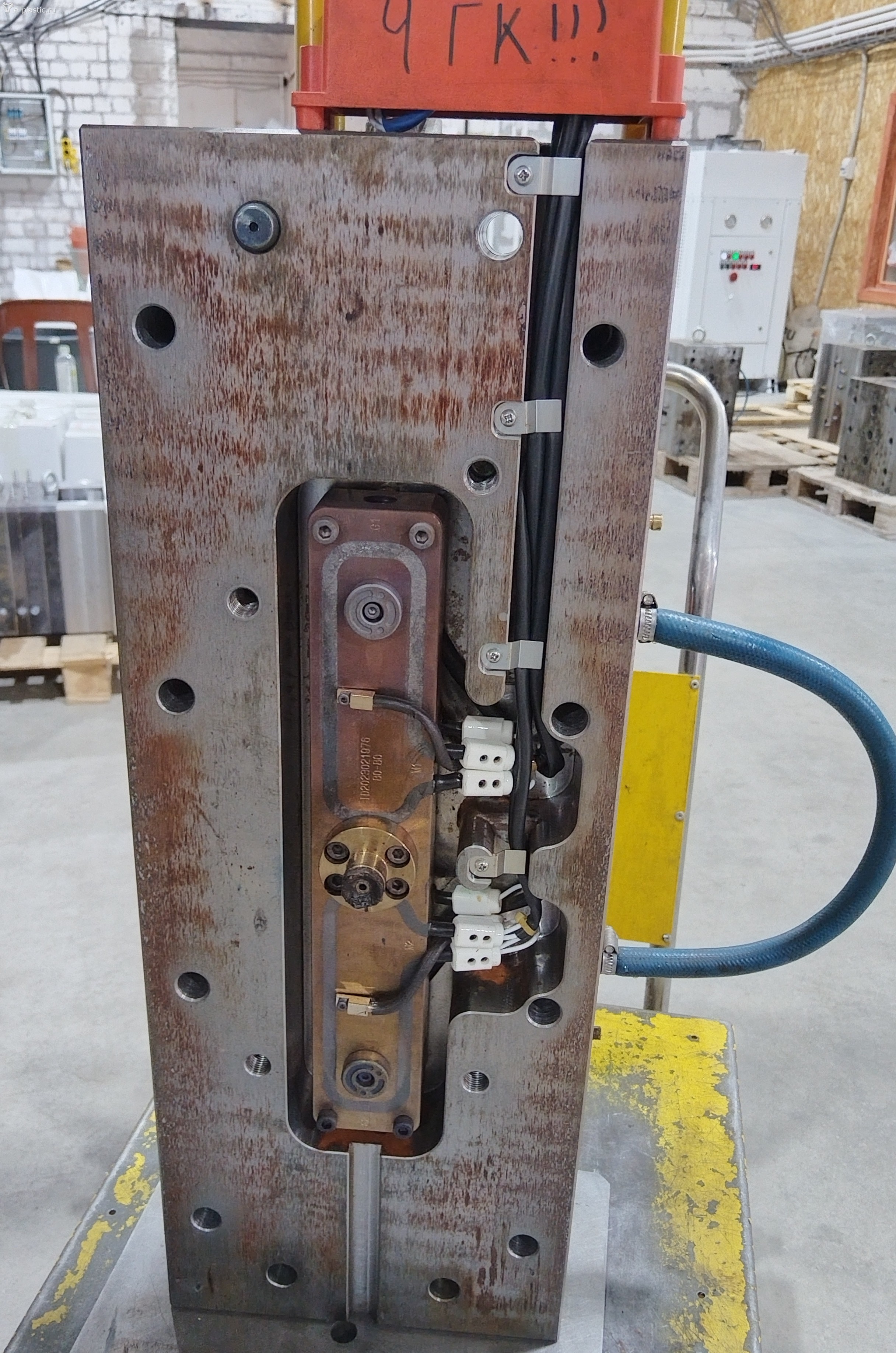

Всем здравия!
Спустя 10 лет я столкнулась с горячеканальными формами. Вроде бы ни чего сложного, когда всё правильно подобрано. Но здесь мы имеем форму с 4 мя каналами управления (если я правильно понимаю) и контроллер на 3 канала.
Вопрос: можно ли два канала запараллелить?

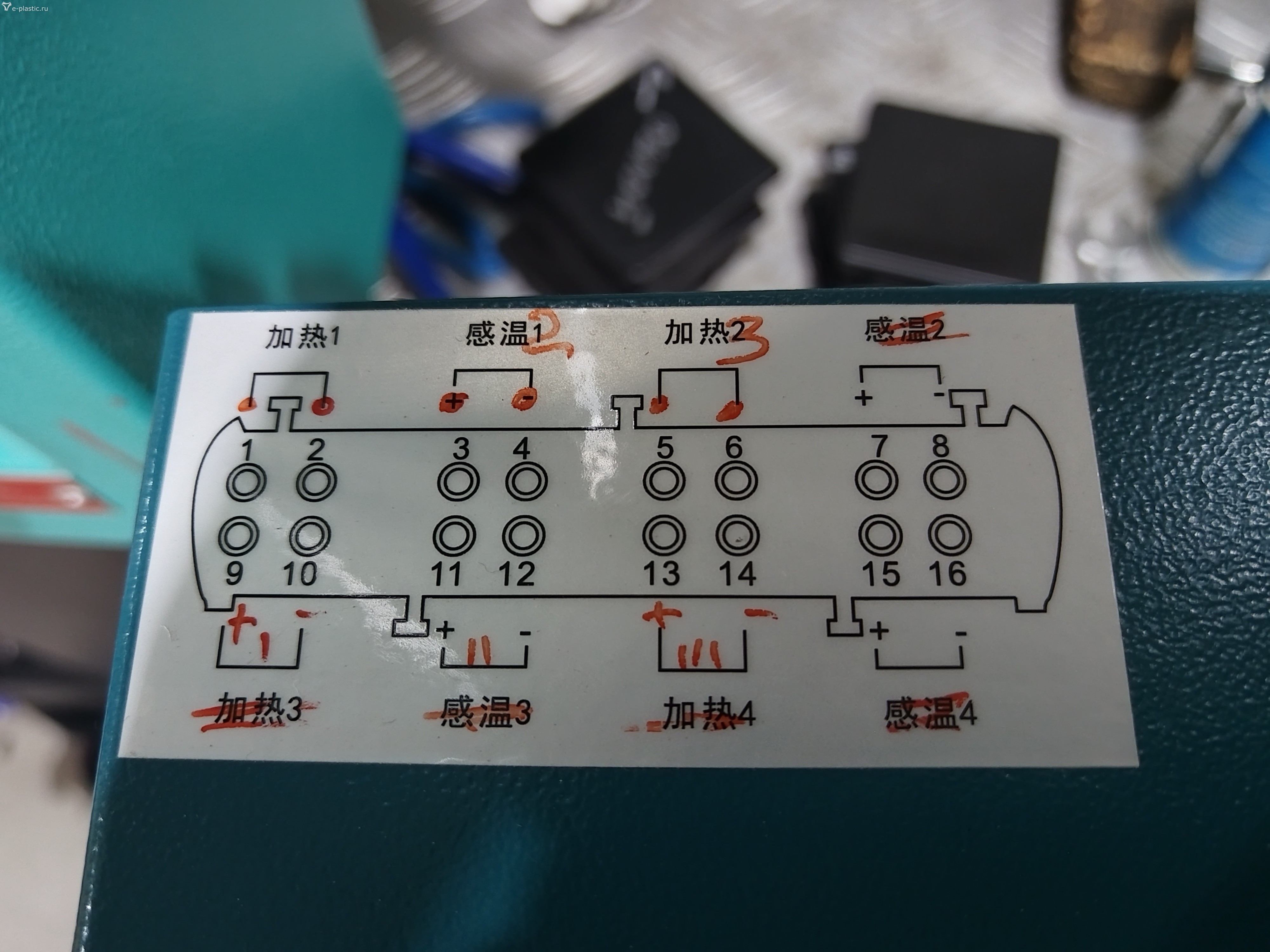

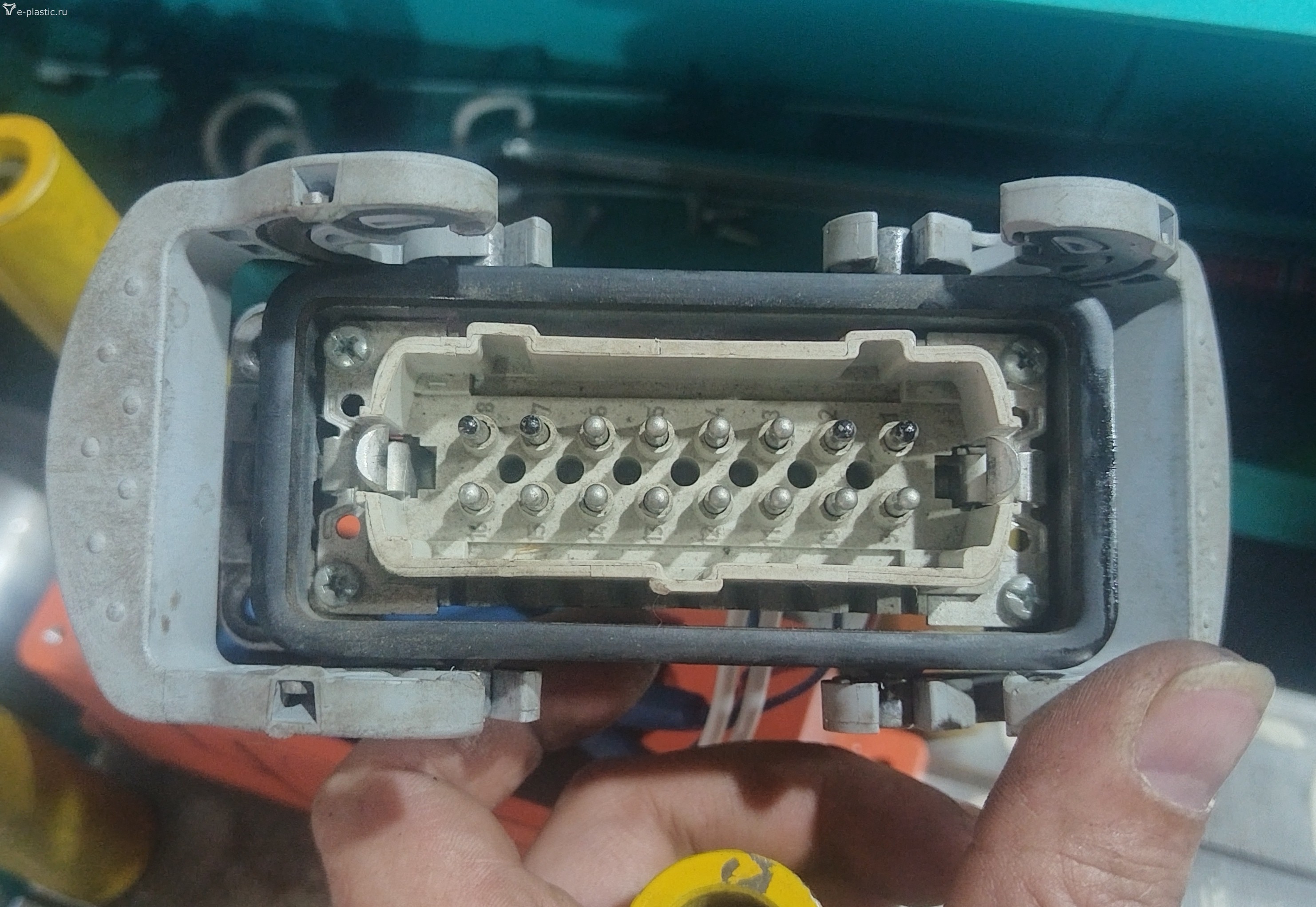

Контакты: 1и2,3и4,5и6,7и8 это я понимаю нагрева тели.
Две пары белых проводов: 1и2, 7и8 это сопла которые на гнезда.
3и4, 5и6 это тоже нагреватель/и. Тогда почему такие тонкие провода?
С 9 по 16 это термопара, правильно?!
Хочу запараллелить 3и4, 5и6.

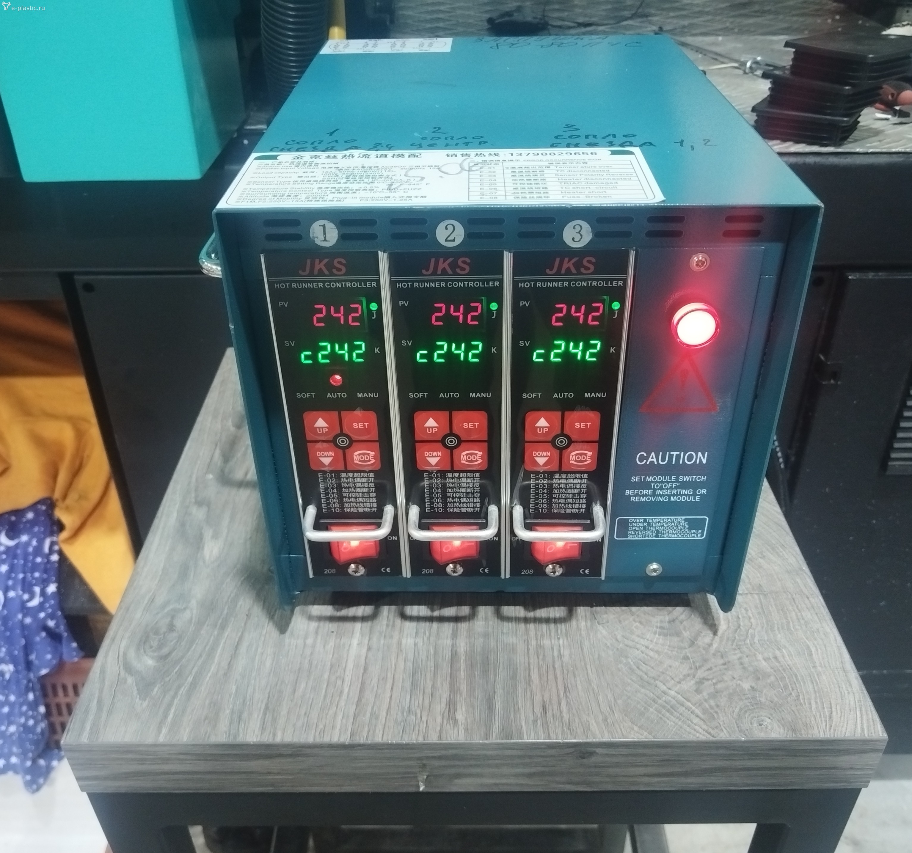

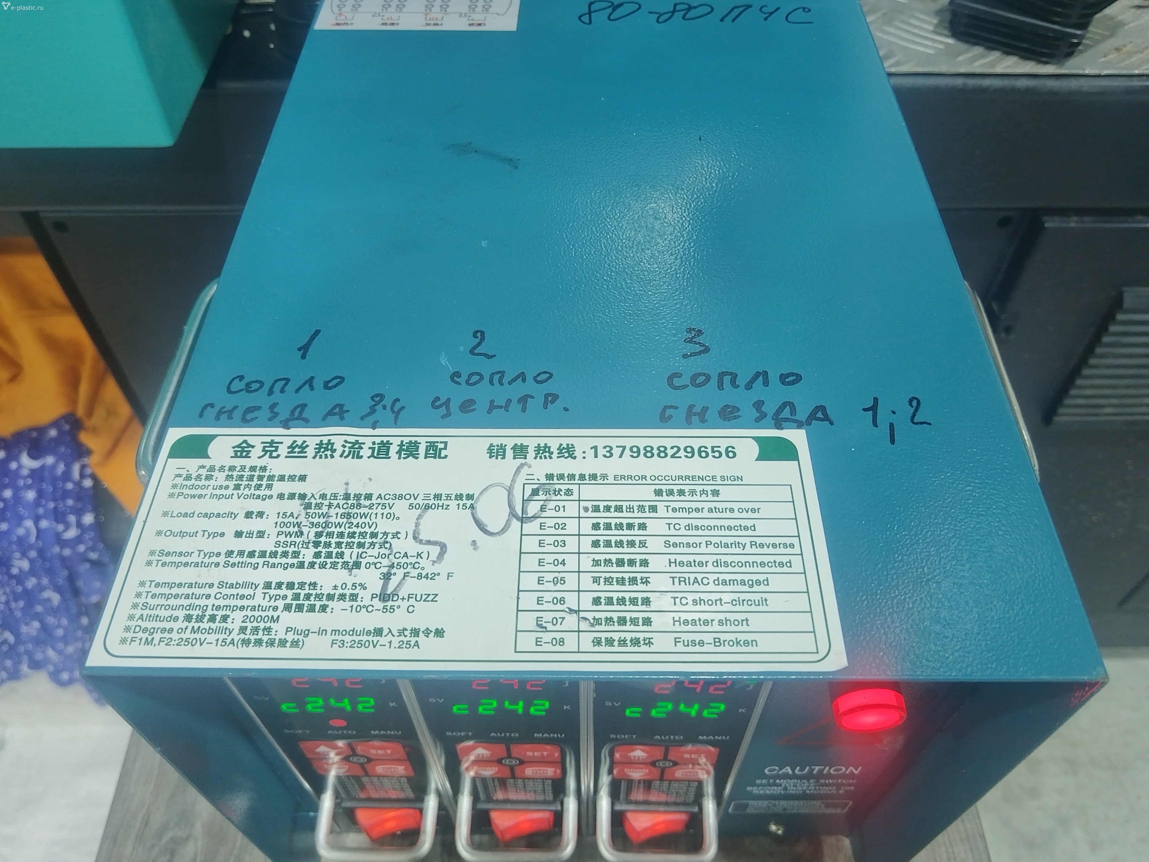

Вот такой контроллер.
Форма работала на другом заводе. И подключали они явно свой контроллер. Этот они не использовали.

Короче запараллелила. Всё заработало.

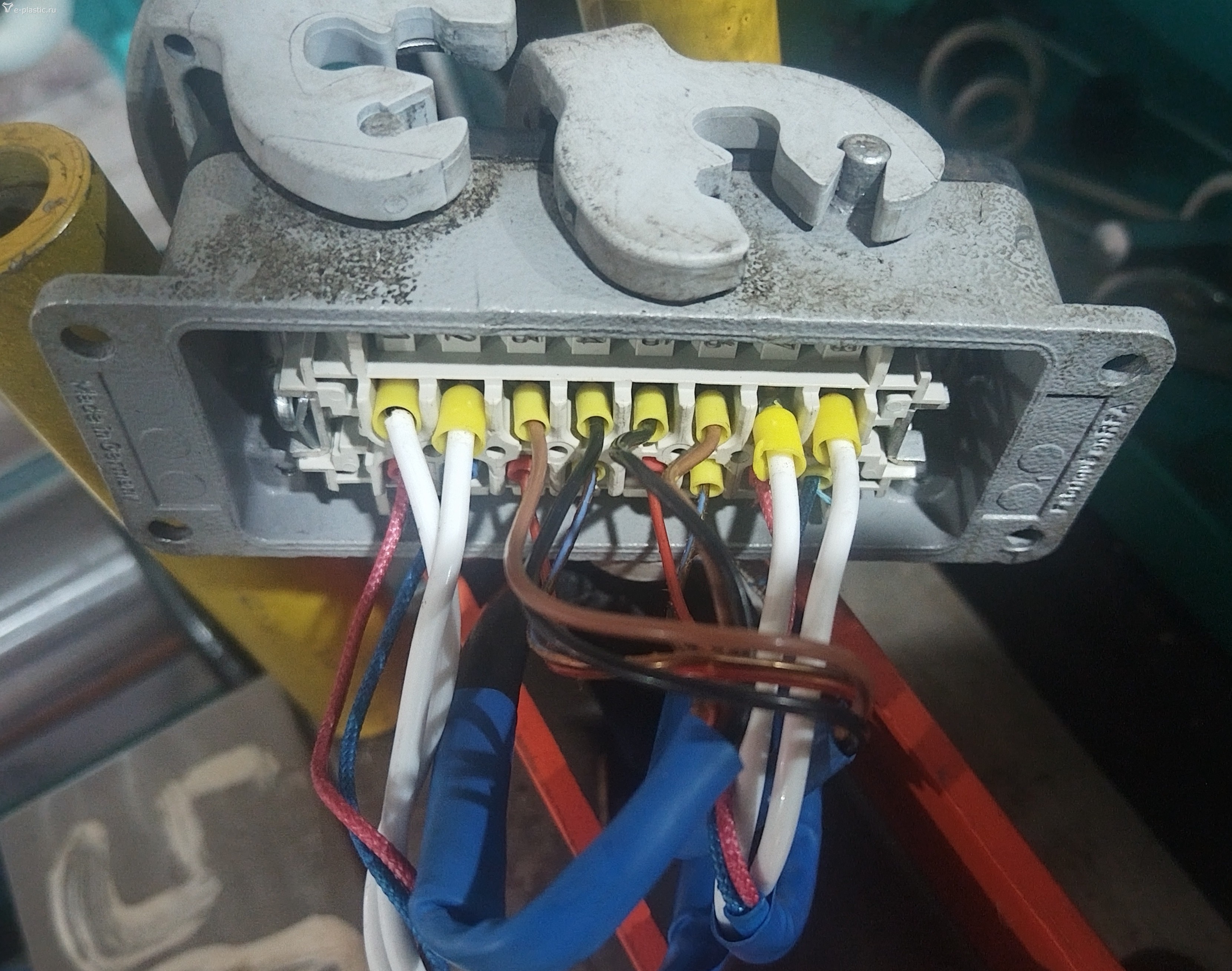

#5 Сообщение Артур69 » 18 авг 2025, 19:53
Запаралелить можно конечно, но с настройками не очень будет. Судя по нижнему фото , там типично китайское подключение. Два напруга, два датчик. И так далее.
Мы в егда разделяем одна сторона напруга , другая термопары. Лучше прозвонить, конечно. Обычно провода термопар тонкие, но здесь не понятно. На проводах наклеек или заклёпок с номерами нету. Ещё Термопары +- нельзя путать, температура в минус пойдёт.

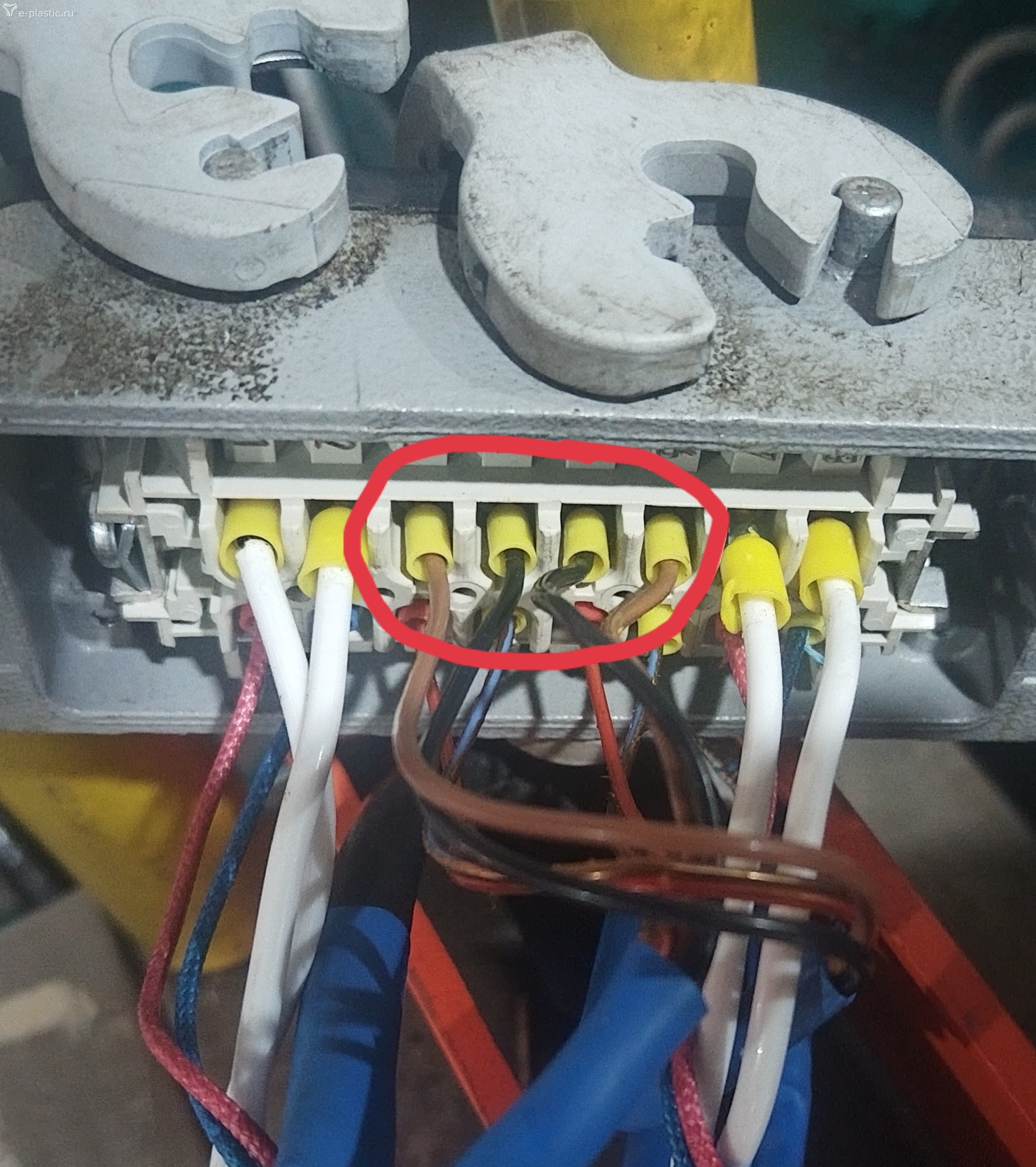

Я запараллелила центральное сопло и я так поняла от него разводка к соплам на гнезда.
Остальные два сопла я оставила как и должно быть. Ими можно манипулировать.

#8 Сообщение Артур69 » 18 авг 2025, 20:21
Всё правильно. Заднее кольцо и блок обычно идут одной температурой. А две дозы лучше отдельно. Может придётся подгонять потоки разными температурами. Если плохо подогнанно одна или в данном случае две детали могут отстовать по наполнению

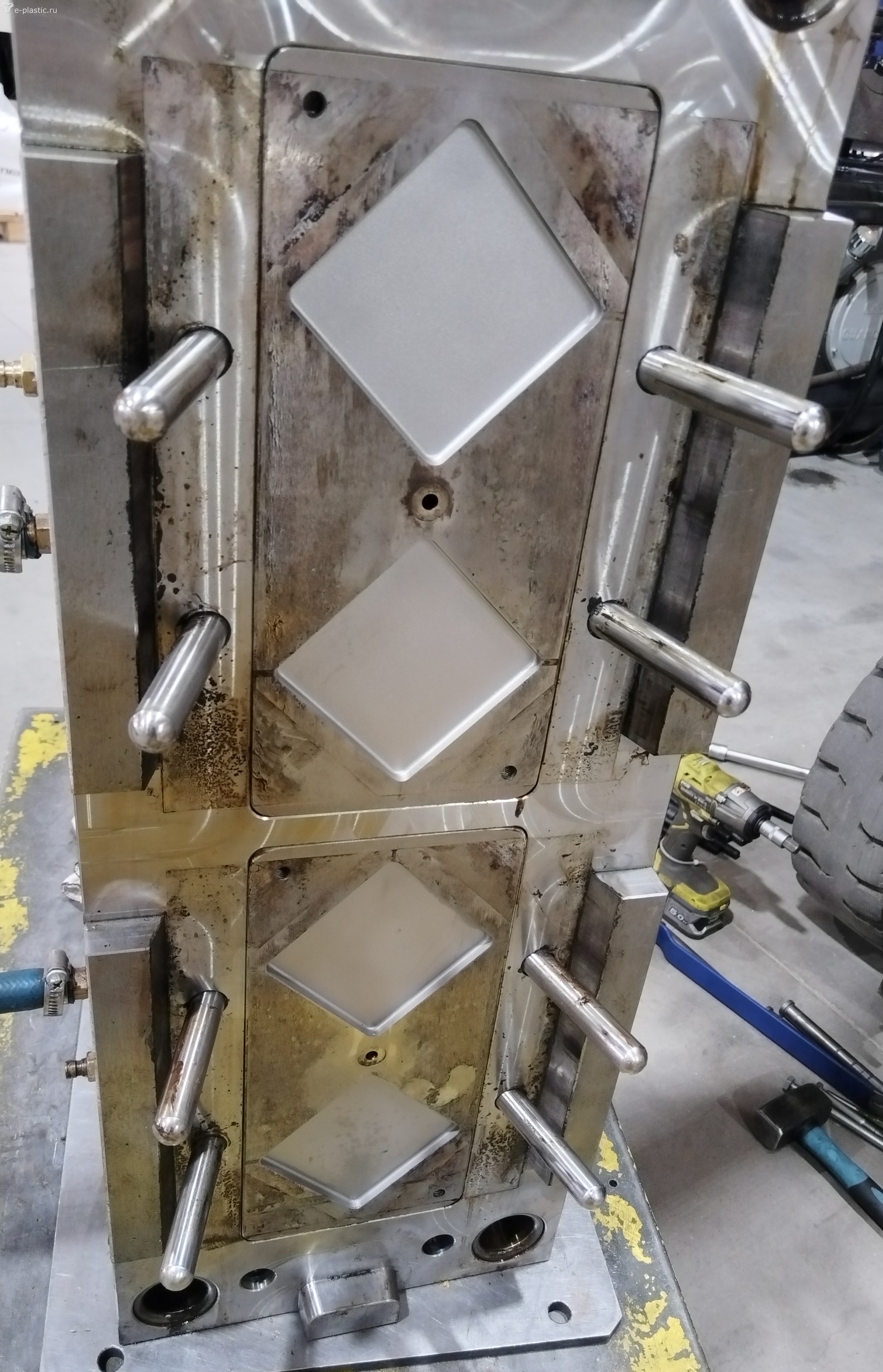

В вашем случае (многогнездная система с коллектором) если не помогает простой прогон сырья, то покупают "чистик". Обязательно предварительно уточняя у поставщика чистика, что рецептура подходит для чистки ГКС и применяют его в соответствии с инструкцией. Конкретная марка чистика - она как фломастеры, на вкус и цвет все разные :-):
Также зависит от конструкции ГКС, чем термоизолируются наконечники впускных сопел - специальной прокладкой или самим пластиком. Во втором случае иногда к сожалению приходится разбирать форму и механически удалять "колпачок" старого цвета. Но по вашим фото у вас открытые сопла, это не тот случай.
