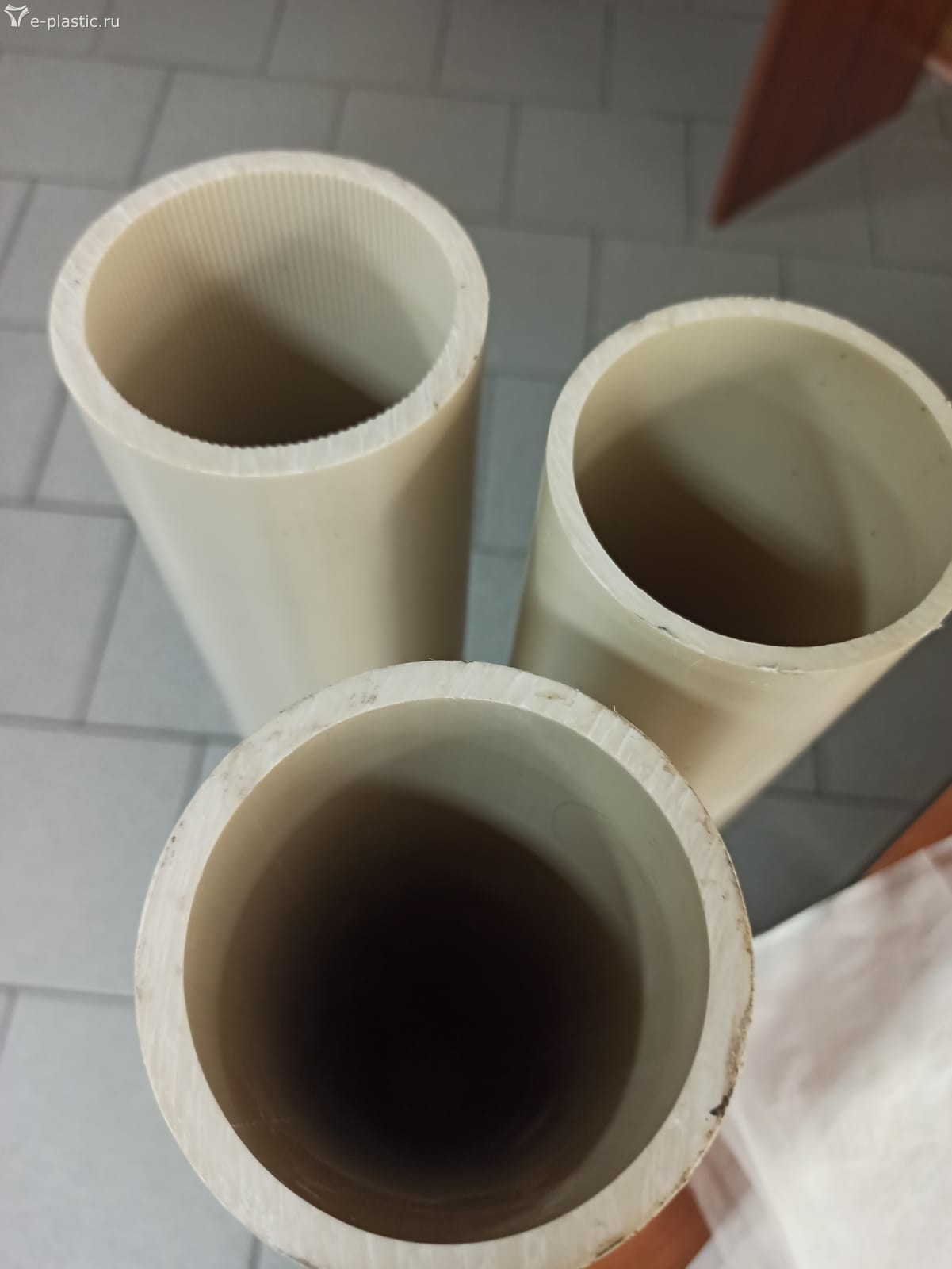

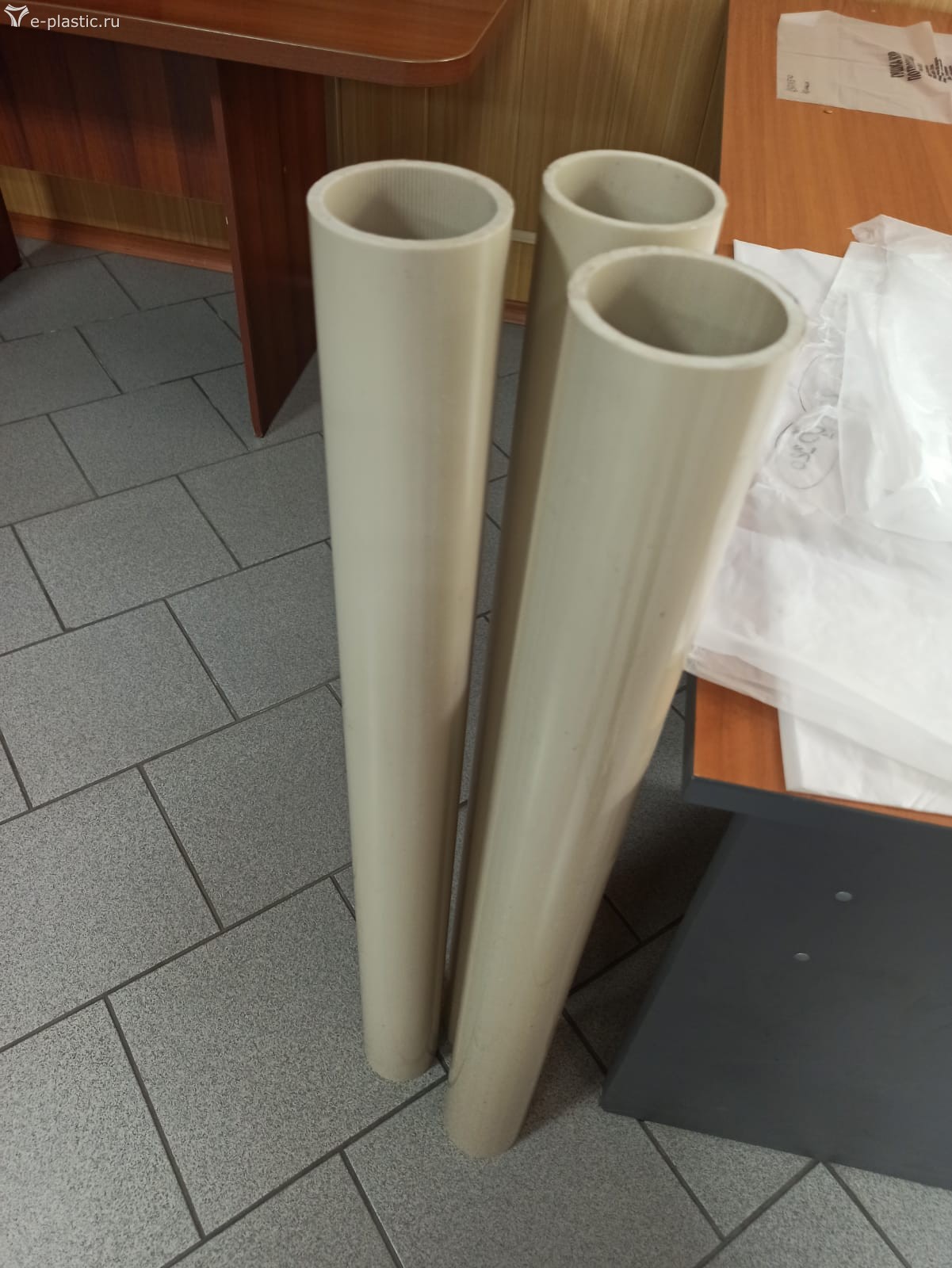

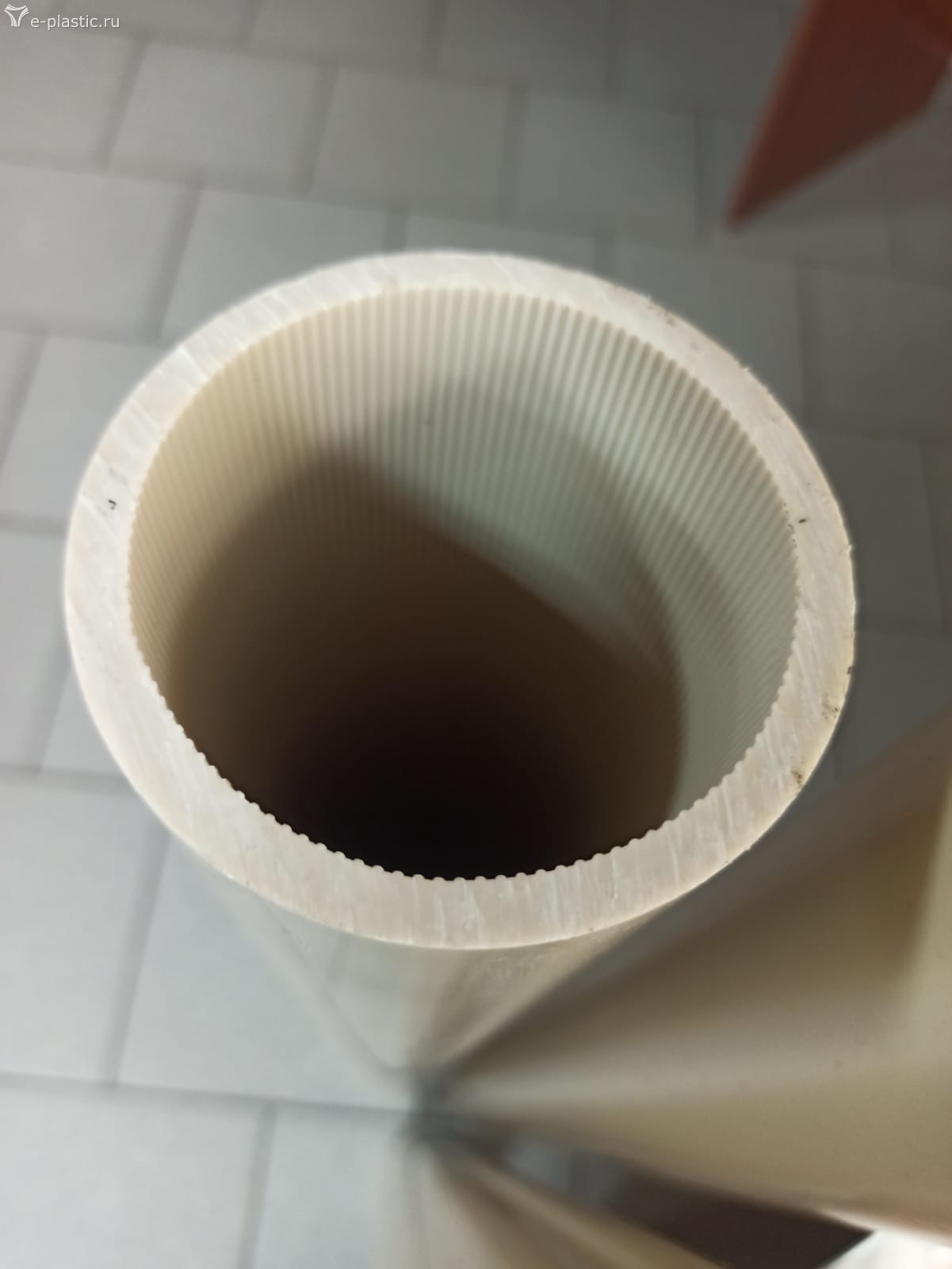

Добрый день,
Нашел компания Пактрейд в Смоленске.
Компания является официальным дилером компании Оптипласт — ведущего белорусского производителя термоусадочной пленки ПВХ под брендом Optima.
У них закупил втулки. Будем тестировать. По ценам не скажу, не для продажи информация.
Заказал толщину 5 мм, 6,6 мм, 8 мм. По результатам тестирования отпишусь.
Может кому пригодится и кто-то будет нуждаться в поисках решения данной проблемы.
