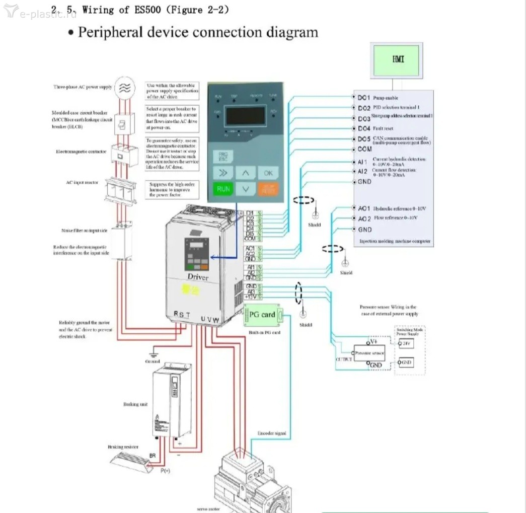

Здравствуйте!
У нас есть термопластавтомат EASTMAX EMS148 (2013 г.в., энергосберегающий с сервомотором, шнек 40 мм, теоретический впрыск 252 см³) 34. После замены энкодера на Phase Ultract 3 машина не выполняет полный цикл работы. Предполагаем, что необходимо перенастроить параметры на инверторе ECOL ES500T030-C, но не можем найти инструкцию по корректному вводу параметров.
Проблема:
После замены энкодера система не завершает цикл (например, не доходит до фазы смыкания или впрыска).
Возможные причины: неверные настройки инвертора, ошибка калибровки энкодера или конфликт параметров.
Запрос:
Есть ли у кого-то опыт настройки подобной системы (ECOL ES500T030-C + Phase Ultract 3) на EASTMAX или аналогичных машинах?
Где можно найти документацию по инвертору ECOL ES500T030-C, особенно раздел, связанный с настройкой энкодера?
Какие параметры инвертора критичны для корректной работы энкодера (например, PPR, тип сигнала, фазировка)?
Возможно, кто-то сталкивался с подобной проблемой и знает решение?
Буду благодарен за любую помощь, контакты специалистов или ссылки на ресурсы. Готов предоставить дополнительные детали по запросу.

Это случайно не он . Я не уверен. Pdf есть , но думал сначала спросить.
