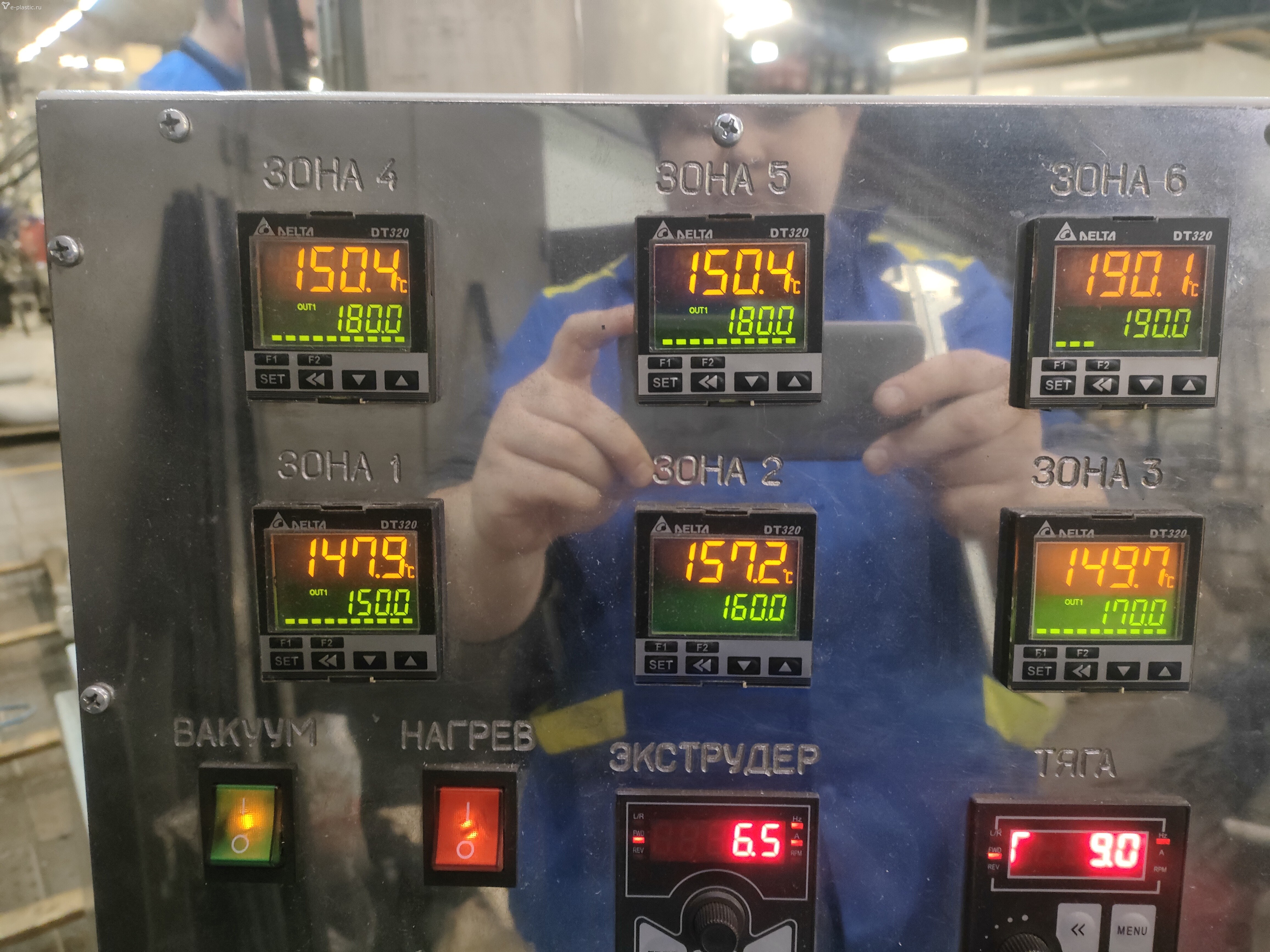

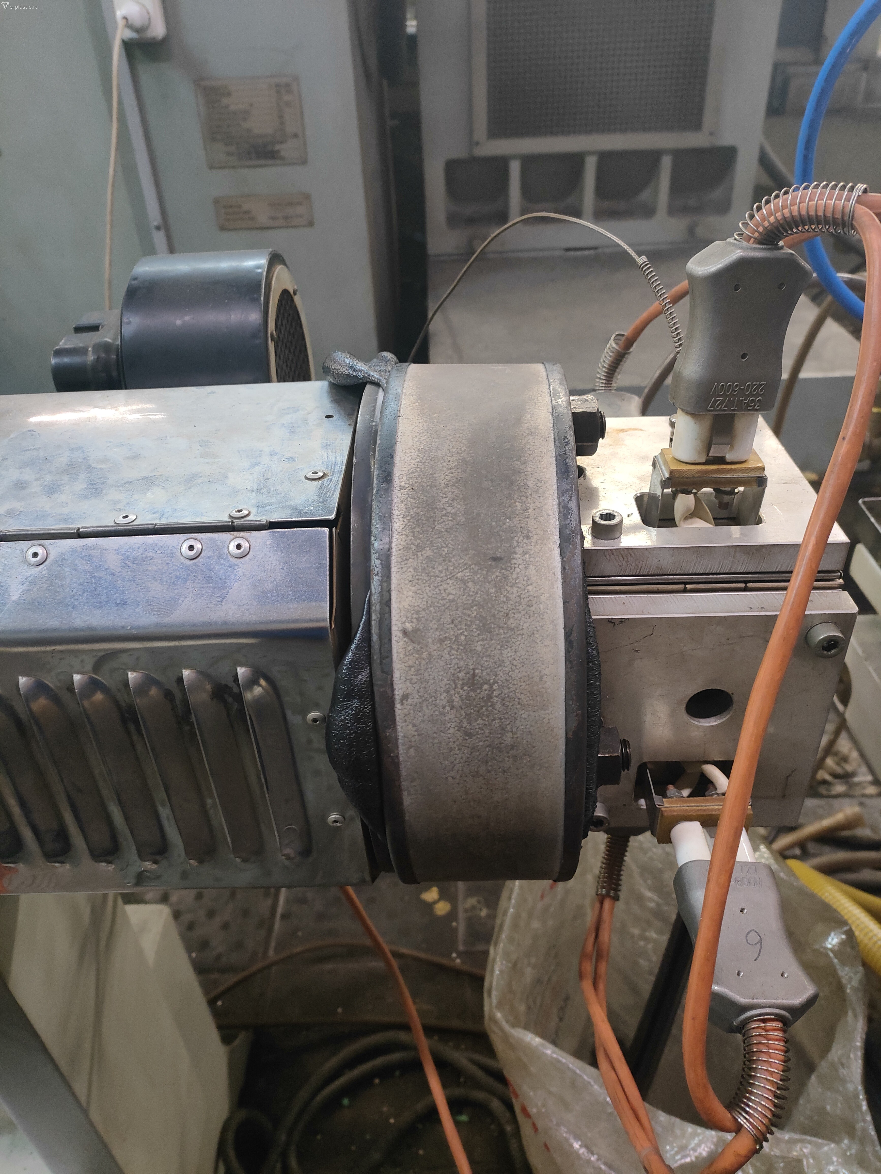

Здравствуйте, я работаю на одношнековом экструдере. Тут очень много проблем, и одна из самых важных, это то, что шнек не предназначен для ПВХ, но мы б** именно на нем и работаем создавая профиль для дверей... На данный момент износ уже приличный, но помощи в замене не предвидится. Можете пожалуйста помочь хотя бы на время чтобы я могла отработать? У меня 6 зон:
1) Шнек, захват гранул
2,3,4 ) Шнек
5) Блины, переходник к фильерам
6) фильера.
Чтобы не было нагара мы работали на низких температурах, но нам сказали что должно быть по нарастающей, мы сделали, и весь материал вышел через блины... Как выставить температуру?

Заданные температуры практически правильные, фактические низкие.
Затяните блины, чтобы не было щелей.

Maks42 писал(а): 06 мар 2025, 14:22 Затяните блины, чтобы не было щелей.
Затяжка не всегда помогает - полная разборка, очистка поверхностей, осмотр, подготовка прилегающих поверхностей, сборка.

Maks42 писал(а): 07 мар 2025, 10:55 + протяжка по горячему.
на имеющемся в эксплуатации оборудовании не сработало (оборудование немного иное, но принцип соединения элементов идентичен). Предполагается, в связи с тем, что при нагреве вытянулись также и стягивающие болты с гайками.
Сначала отрабатывали по схеме:
разборка - очистка - сборка - протяжка - нагрев - протяжка. При работе наблюдались небольшой выход материала.
Потом отработали по схеме:
разборка - очистка - сборка - протяжка - нагрев - охлаждение - протяжка. При работе выход материала в зазоры оборудования в настоящее время не наблюдается.

Добавлю.
На фото под теном не видно.
Что Вы смыкаете? Один фланец на адаптере экструдера. Второй фланец на корпусе головки.
Проточный канал соединяются через проставочное кольцо.
Варианты течи полимера.
- Не обеспечен достаточный зазор между фланцами. Кольцо не достаточно сжато.
- Кольцо не село в посадочное место.
- И наконец. Фланцы деформированы. При затягивании они смыкаются по наружному диаметру.
И последнее. Соединения "фланец на фланец" в экструзии не бывает!

Ну . вы, блин даете!
Корпус головки фиксируется на корпусе экструдера через посадочный диаметр и привалочную плоскость.
Точнее на одном корпусе это выступ на другом "впадина". С одинаковыми диаметрами Но разницей в длине. Выступ несколько длиннее.
Фланцы же это навернутые на резьбы корпусов элементы. Через болты на которых головка и прижимается к экструдеру.
Течь через неплотное смыкание привалочной плоскости. Не возможна.
Резьба фланцам нужна, в том числе и для того. Чтобы обеспечить некоторый зазор между ними. Даже если их "повело". При долгом использовании. И гарантировать смыкание головки и экструдера...
Кста. В цанговых креплениях. Под полухомутами. Тоже самое - кольца цанг тоже на резьбе... Для той же цели. :a_g_a:

Еще раз осмотрел фото.
Даже если все собрали верно. Корпуса сомкнулись . Без зазора.
Под давлением расплава могут потечь... болты фланцев.
ИМХО. 4 болтов для фиксации такой головки на ПВХ. Возможно и не хватает....
Возможно
замена шпилек и болтов на на крепеж с лучшими свойствами
Или
установка фланцев большего наружного диаметра под установку 8 шпилек...

Я не про ПВХ ,просто про фланцы, фланцы стянутые болтами на головках где материал делает три хода при недостаточном прогреве ,болты лопают как спички.
У ВМ вместо болтов фланцы стянутые двумя стяжками , и прокладка медная была когда разбирал,давно это было и надеюсь что это не самодеятельность до моей разборки применяная. Просто медная шайба.
