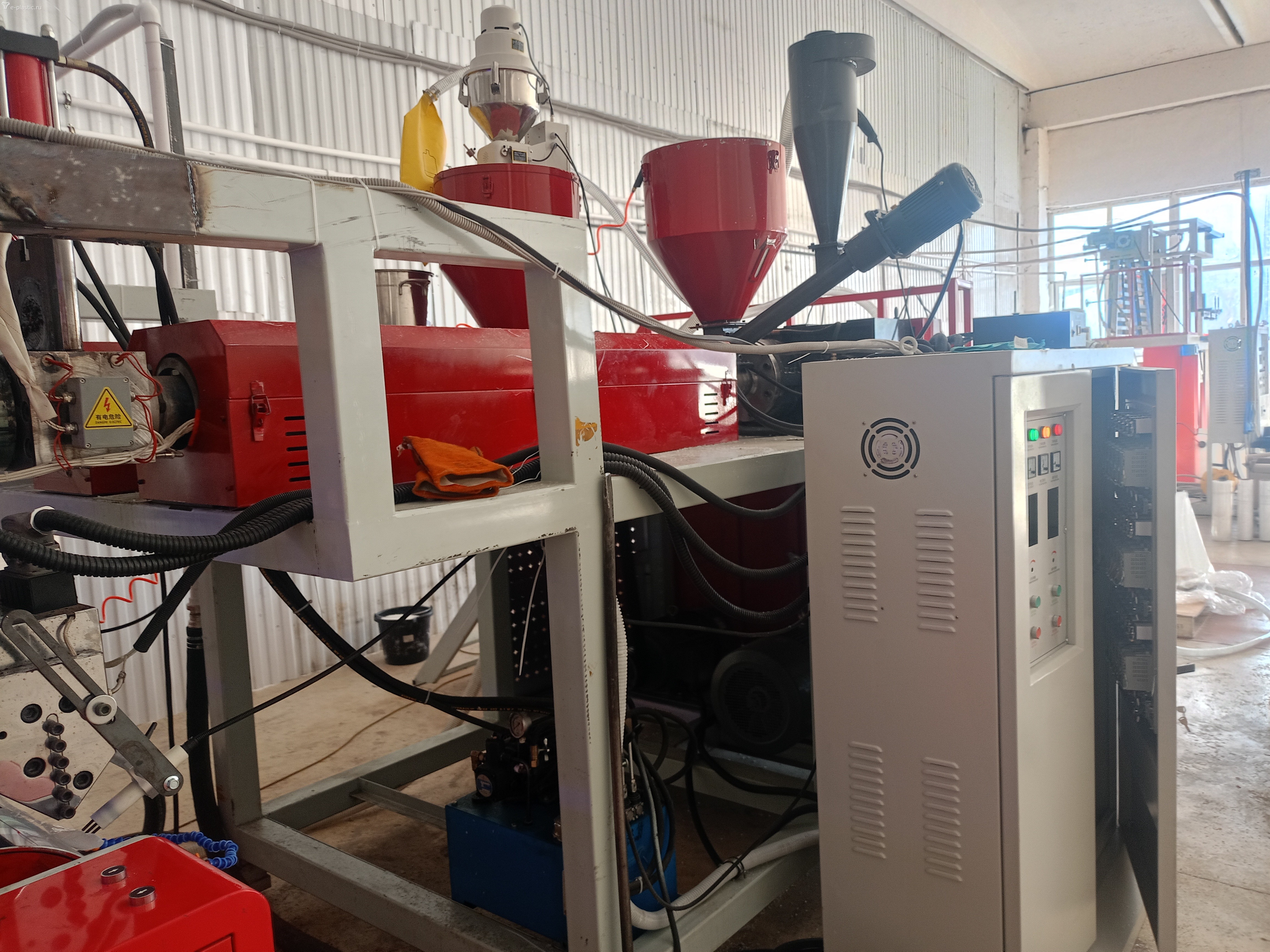

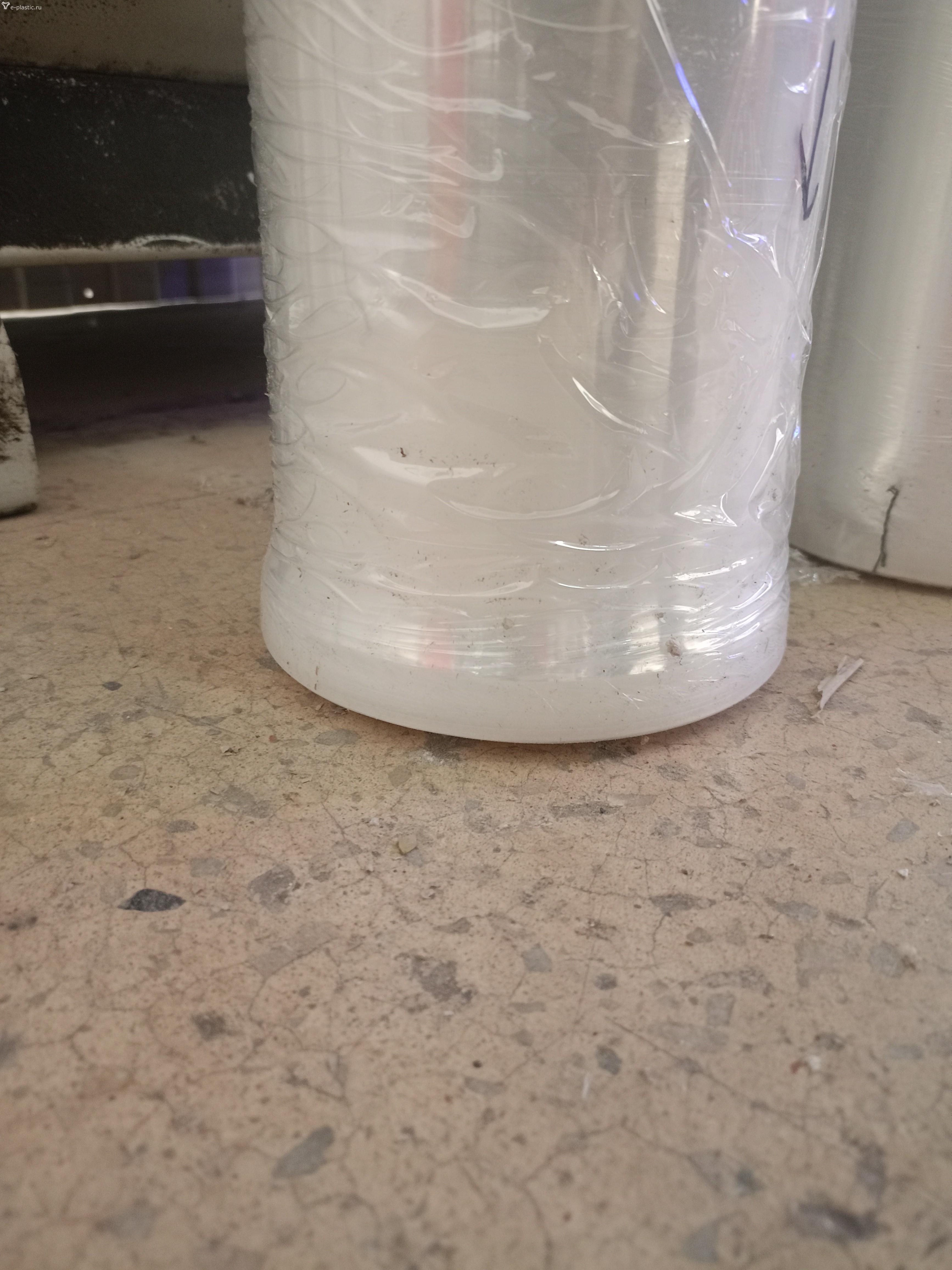

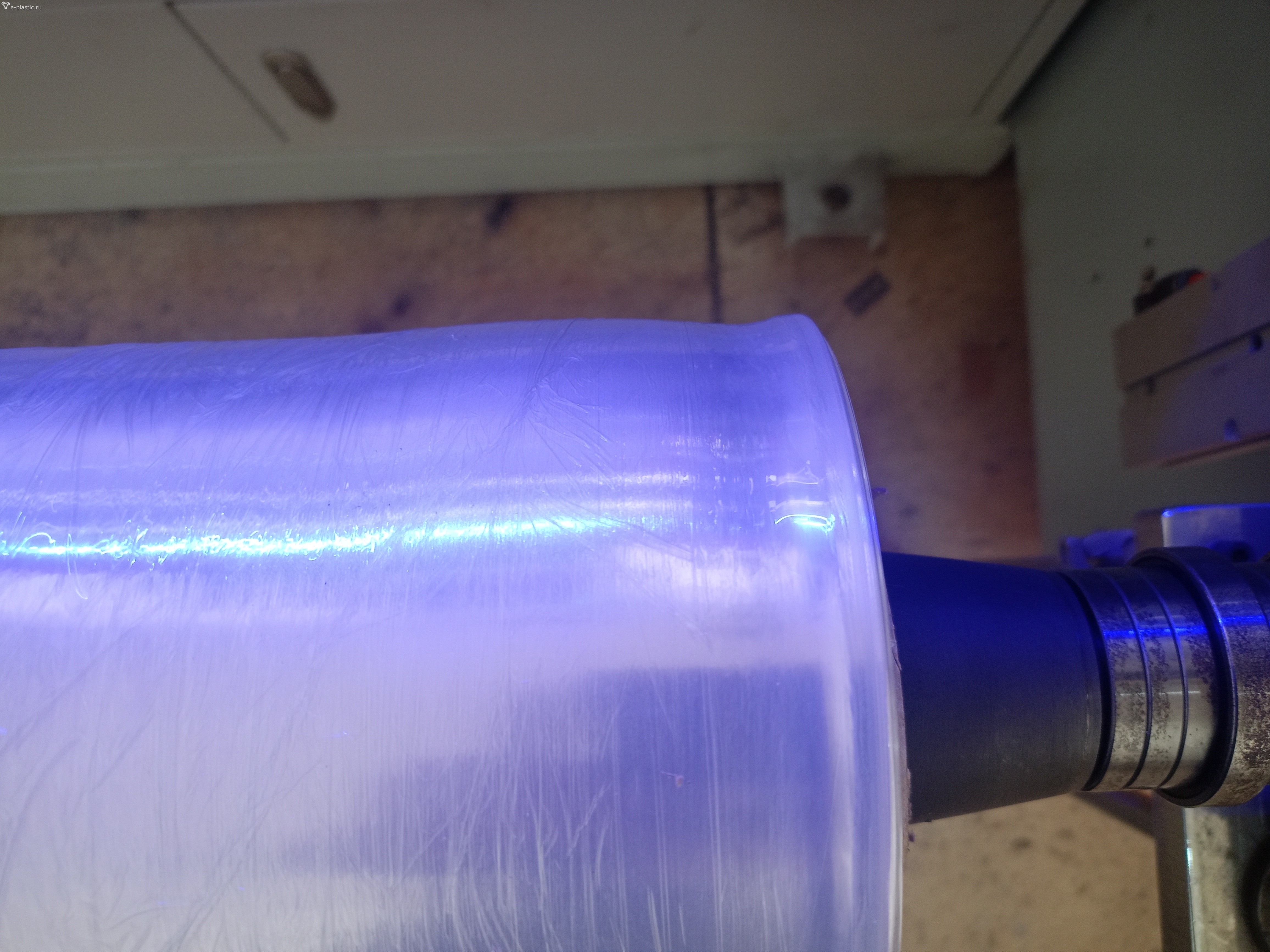

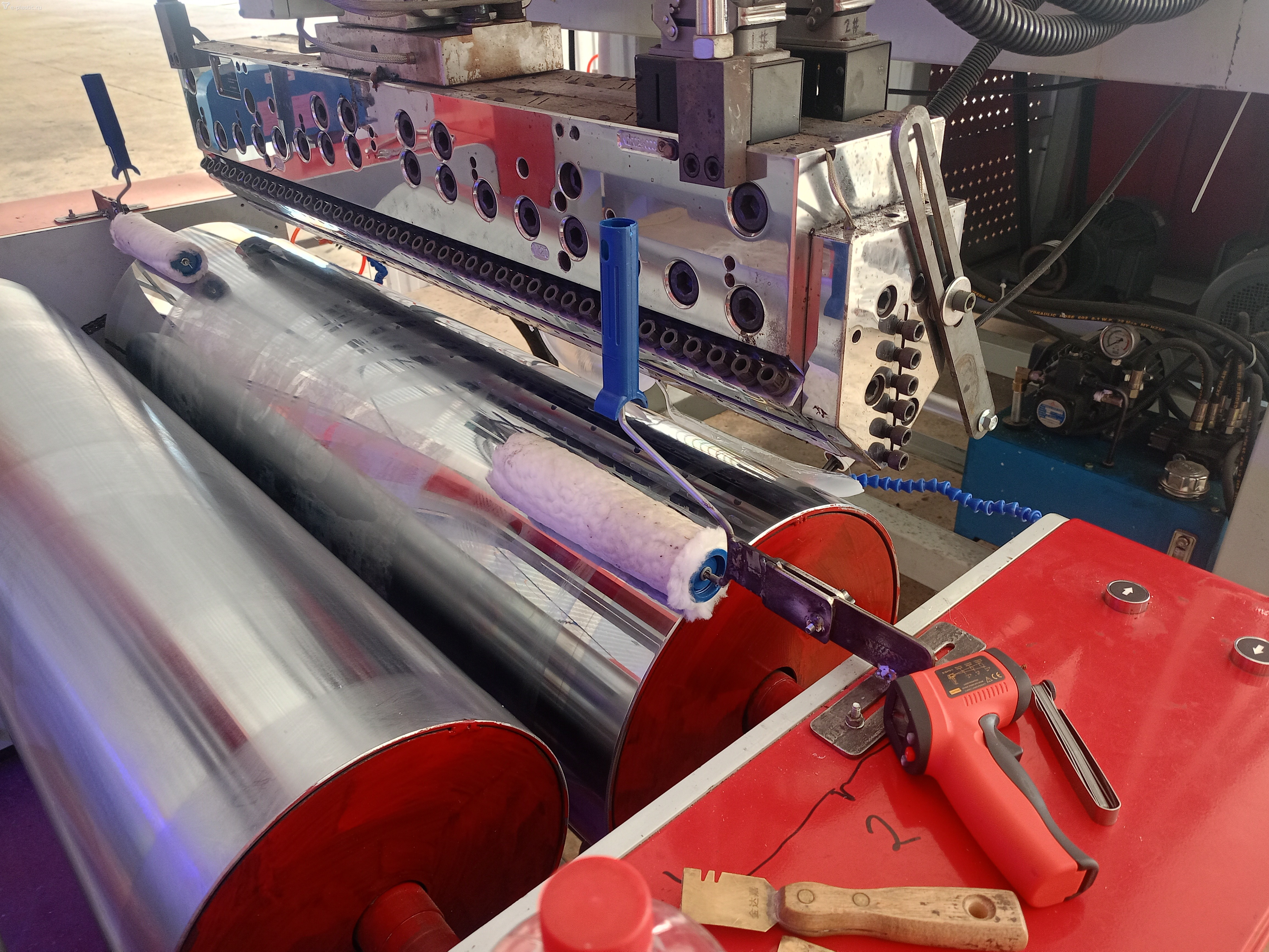

Подскажите что делать, пытаемся запустить линию стреч, 2 основные проблемы связаные, первое урока отрезная очень широкая и не как не получается сделать её уже, а если и выходит то намотка в тех местах начинает бугром наматывается, и как бы не крутили болты на фильере толку особо нету, тока хуже становится либо больше бугор либо плёнка уже становится через чур, а при широкой плёнке всё вроде стабильнее мотается ,но тогда забивается измельчённой кромкой бункер от чего гранулы не поступают в шнек

Бункер забивается очень часто это проблема почти всех китайских линий, надо смотреть что можно сделать в какой бункер у вас поступает кромка? Есть ли охлаждение зоны загрузки? Возможно ли уменьшить скорость дробилки чтобы кромка поступала медленнее и самое главное на каком сырье работаете?

Работаем на сибур 30200, поступает в большой шнек, сделали и так кромку шириной 3-5 см

Тут линия новая или старая может быть заступились ножи на дробилки?

Вопрос может быть и в ножах обрезки кромки, если родные китайские они очень быстро тупятся.
