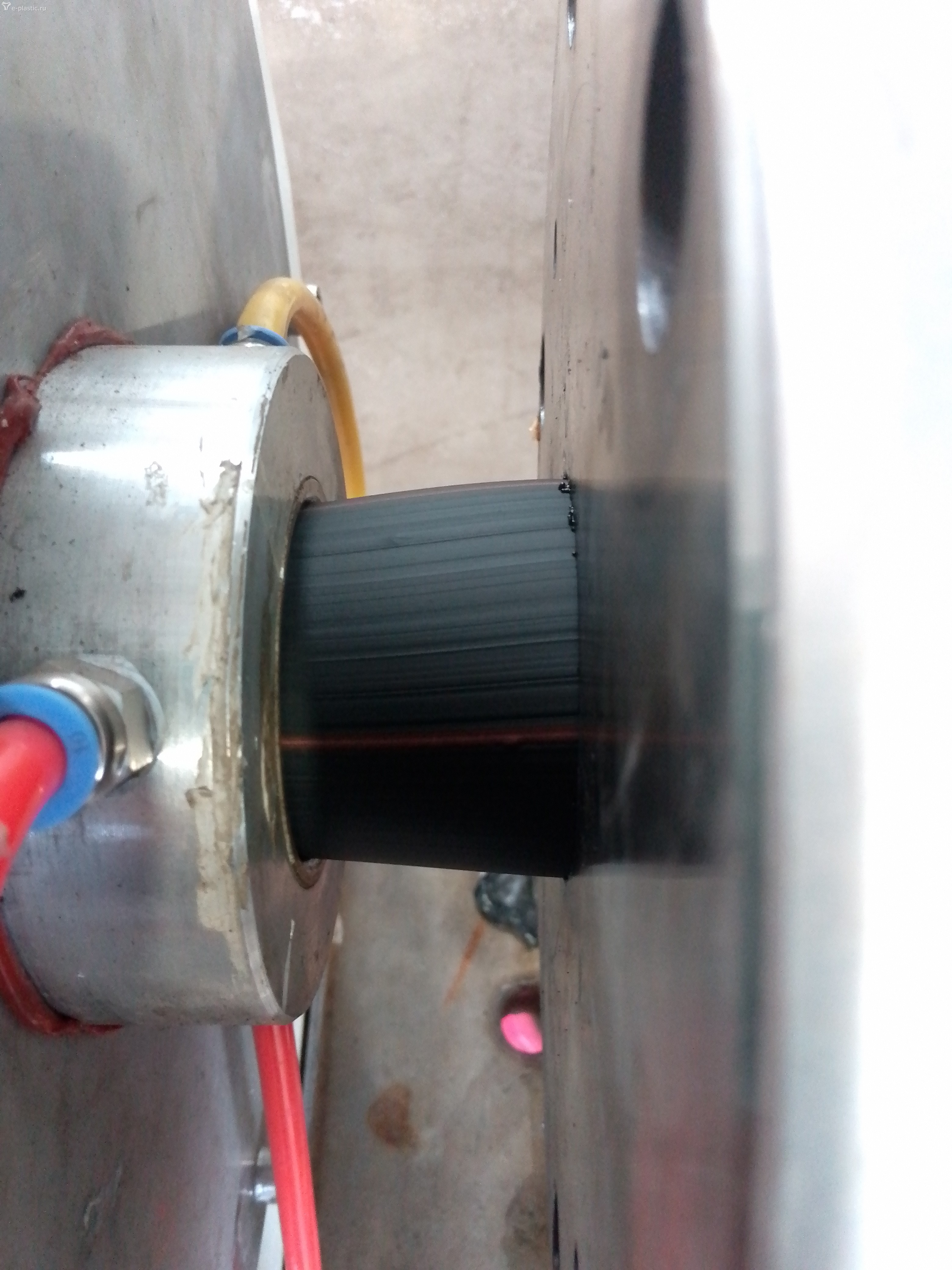

Доброго дня, товарищи специалисты!
Спасибо за советы, очень помогло.
Подскажите, пожалуйста. На внешней и внутренней стенке трубы появляются не глубокие борозды. Как избавиться?

Такой налет на срезе головки мы называли "реснички". Потому что они у нас приобретали игольчатую форму.
Обратил внимание. Борозды возникают под ними?
Если их убирать поверхность в этом месте выравнивается?

Попробуем убрать. Подскажите пожалуйста, почему "реснички" образуются?

обычно так образуется нагар на кромке. его нужно чистиь.
образуется из-за микронеровностей на кромке и нагара материала

У нас подобный эффект возникает при перегреве расплава. Он образуется по периметру формообразующей щели и натекает на экструдат, забивая калибр и вызывая запирание. Мы называем его попроще - "сопли"... Помогает снижение температуры. Хотя...

В России это называется "борода", в мире "слюни" (drool), обычно возникают при переработке некачественного сырья.

Причин может быть несколько
слабая связь на границе фаз- плохая совместимость наполнителя ( пигмент тоже наполнитель)
до выгорание низкоплавких примесей в материале
Думаю Вам стоит поискать смазку (процессинг) на границе полимер металл фильеры.

"Борода" появляется при целом ряде причин:
1. Не достаточно чистая и полированная поверхность матрицы (фильеры)(разбираем оборудование смотрим, чистим и полируем застойные зоны).
2. Из за сырья с недостаточным смазывающим эффектом (меняем сырьё либо добавляем смазки самостоятельно).
3. В сырье избыточное содержание наполнителя ( в сырье много наполнителя и он не диспергируется в полимерной матрице) меняем сырьё.
4. Не правильно подобраны температуры на экструдере и фильере (регулируем от рабочих температур +/- 10-15С и смотрим на результат).
5. Возможно "выходят" нагары материала в фильере, адапторе (разбираем оборудование смотрим застойные зоны).

Вообщем добавляйте "скользячку" и ловите температуру.
но учтите, если на изделие наносятся доп надписи, добавки могут повлиять на качество

Экструзионная (процессинговая) добавка не помогает? Она вроде не мешает печати после экструзии, как скользячка.
Re: Борозды на внутренней стороне трубы
#11 Сообщение Maks42 » 19 фев 2025, 07:44
Обычно она уже есть в составе трубного ПЭ, если это только не какая-то некондиция.
