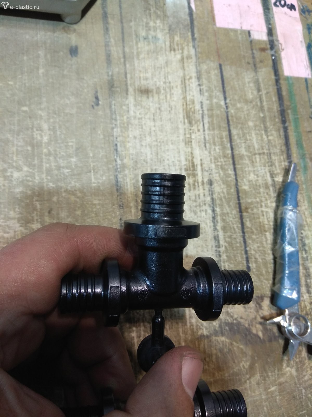

Добрый день. Имеется свежий опыт производства деталей из PPSU (пример прилагаю) уже в тисках санкций.

1) Термостабилизацию не делаем (Льём импортозамещение UPONOR и REHAU).KsunReh писал(а): 13 янв 2025, 17:19 1)Брошюру посмотрел, термостабилизацию (отжиг) насколько я понял вы не делали на готовых отливках т.к. это не обязательный этап?
2)По сушилкам имел ввиду самые простые вот такие:
3)Да, если будем брать, форма будет сразу про PPSU, это не история про "поменять сырье". Просто хочется знать к чему быть готовым кроме формы, слышал что узел впрыска ТПА должен быть специальный... А сопла у вас были открытые у ТПА или запорные?
2) Главное чтобы все детали были металлические. Сушилки работают на +160.
3) Сопла простые. Декомпрессия всё решает. (ТПА китайские, специально под переработку PPSU. )

Добрый день,можно экран впрыска и загрузки,с температурой.Интересно как литься на таком материале.
