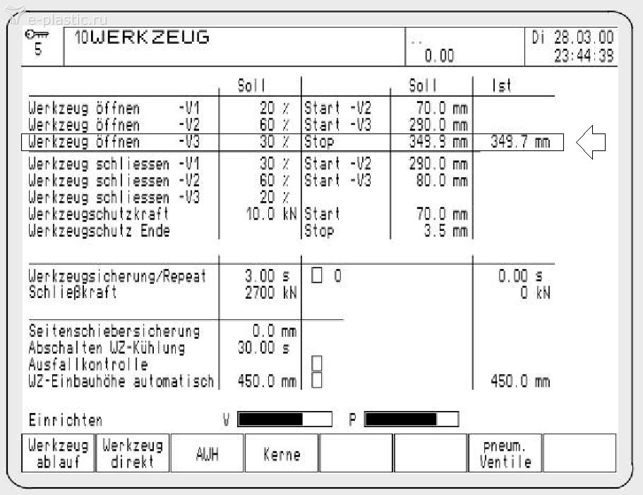

How to solve this error in Demag7161-0303 The template is not opening due to this error. (Apertura stampo non raggiunta)

Артур69 писал(а): 24 сен 2024, 22:04 Заданный параметр открытия не превышает максимальное значение?
Чаще всего так и бывает. Об этом и в инструкции сказано:
Открытие формы не достигнуто
Вы переключились в полуавтоматический или автоматический режим, но предварительно не перевели зажимное устройство в исходное положение.
- Нажмите функциональную кнопку "Открыть пресс-форму" в ручном режиме. Затем перезапустите цикл.
Если вы работаете с пресс-формой, где ход открытия машины механически ограничивается формой, возможно, вы ввели слишком большое значение для параметра "Открыть прессформу - Стоп". Значение - Стоп" слишком велико.
-В режиме настройки осторожно переместите (толчковый режим) в максимальное положение "Форма открытa" и на экранной маске '10 ПРЕССФОРМА' введите заданное значение минус 0,5 мм в качестве уставки "Открыть прессформу - Стоп".
В настройке, ручном, полуавтоматическом или автоматическом режиме прессформу нельзя открыть больше этого значения.
(Переводил Гуглом, с немецкой версии, уж извините, если что не так...)
А бывает и такое: была навешена относительно легкая прессформа, при этом сочетание давления размыкания и скорости выбирались таким образом, чтобы размыкание на этапе подхода к позиции "СТОП" проходило плавно и бесшумно. Затем прессформа меняется на более тяжелую и прошлых давления и скорости уже не хватает. Просто отрегулировать и всё.

The mold does not open in manual mode? A signal goes to the opening valve solenoid (y2) for a fraction of a second then cuts off and there is no signal again.
Knowing that the machine has not been working for a long time, it was obtained as is and the program was downloaded from the disk that came with it, and after that a number of problems that appeared were solved and we are trying with the rest until now

Если у вас ошибка "Apertura stampo non raggiunta", то сначала проверить истинное значение пути прессформы и заданное значение СТОП согласно инструкции. Так понимаю, устройство смыкания у вас сейчас в максимально открытом состоянии? Или нет?
Тогда короткий сигнал на соленоид, это как раз время формирования сообщения об ошибке. Возможно, попытка отработать люфт пути.
Мало информации - фото в студию.

#6 Сообщение dedaborja » 01 окт 2024, 10:35
Eslam elkzzaz писал(а): 25 сен 2024, 07:17 The mold does not open in manual mode? A signal goes to the opening valve solenoid (y2) for a fraction of a second then cuts off and there is no signal again.
С последнего вашего сообщения прошло 6 дней. За 6 дней Бог сотворил мир. Что сотворили Вы, если ваша задача намного проще? Какой результат проверки значений истинного и заданного значения "Прессформа открыта - стоп"?

Покажите фото с вашим экраном 10 "прессформа". И не стесняйтесь спрашивать. Всё обо всём знать невозможно.
