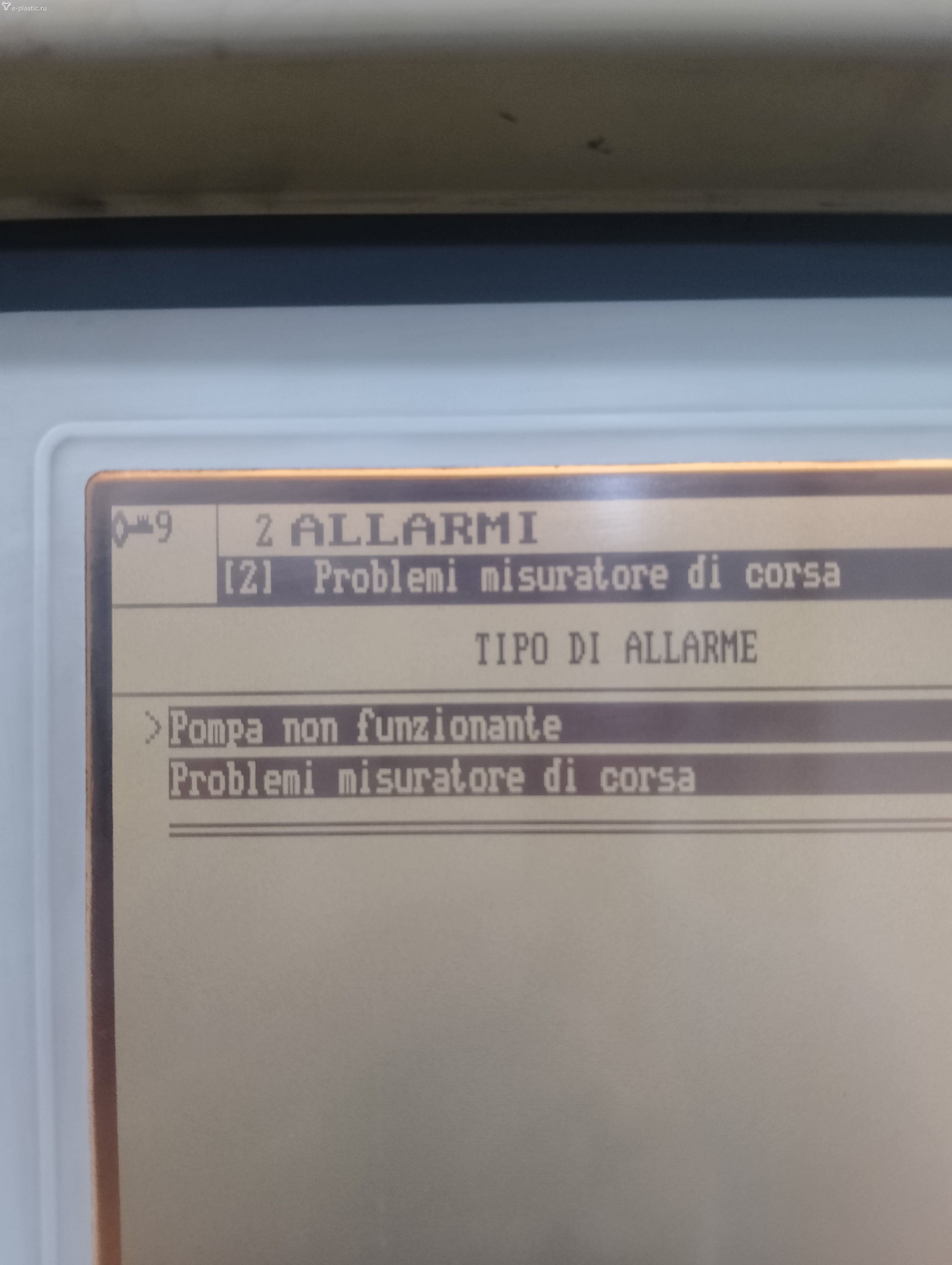

#1 Сообщение Eslam elkzzaz » 08 сен 2024, 21:25
Please help to solve this error -(Problemi misuratore di corsa)

#7 Сообщение Артур69 » 09 сен 2024, 18:19
Eslam elkzzaz писал(а): 09 сен 2024, 16:47 Я не знаю, как откалибровать линейку на странице (96) и что мне делать.
Покажите свою страницу 96 . И при чём здесь линейка?

Re: Demag NC4 - error -(Problemi misuratore di corsa)
#9 Сообщение edwards » 12 сен 2024, 23:53
misuratore di corsa - это может быть конфигурация, линейка, аналоговая плата, кабель... и т. д.
к сожалению, другие бегут сюда на форум только для того, чтобы решить свои проблемы...
будет хорошо, если вы опишете решение проблемы...
может кому-то поможет в будущем...
удачи :mi_ga_et:
#10 Сообщение Eslam elkzzaz » 13 сен 2024, 01:38
хороший . Линейный преобразователь не был установлен в правильном месте (мерной линейке), предусмотренном шаблоном, и после того, как я прикрепил его к отведенному для него месту, ошибка исчезла и больше не существует. Желаю всем удачи.
