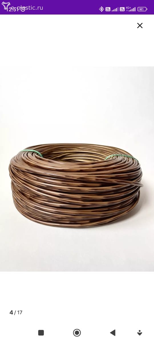

Здравствуйте подскажите пожалуйста производим ротанг пробовали 108 ангарский +03580Сибур, перешли на 158 +276 лучше стало но некрасиво. На полипропилене рисует красиво( но только 100% в основном ,начинаешь разводить рисунок уходит) На полипропилене красиво но заломы, царапается и твёрдый совсем для рук не приятен. Что можно сделать? :cry_ing:

Здравствуйте. Подскажите пожалуйста, как сделать такую текстуру на ротанге?

Антоннина писал(а): 21 июл 2024, 12:39 Здравствуйте подскажите пожалуйста производим ротанг пробовали 108 ангарский +03580Сибур, перешли на 158 +276 лучше стало но некрасиво. На полипропилене рисует красиво( но только 100% в основном ,начинаешь разводить рисунок уходит) На полипропилене красиво но заломы, царапается и твёрдый совсем для рук не приятен. Что можно сделать? :cry_ing:
Попробуйте 158 в основном пнд 10500 в соэкструдерах

Antoshin писал(а): 21 июл 2024, 20:07 Здравствуйте. Подскажите пожалуйста, как сделать такую текстуру на ротанге?
Пвд 158 и пнд 10500 попробуйте.

технолог54 писал(а): 21 июл 2024, 22:01
А в боковые бункера на внешний слой какой пэ с краской замешать и какая температура основного и бокового шнека

Я имею ввиду 158 в основной экструдер, в коэкструдера с краской 10500. Температура основного экструдера 175-190, коэкструдере 190,200,210.

технолог54 писал(а): 22 июл 2024, 10:09 Я имею ввиду 158 в основной экструдер, в коэкструдера с краской 10500. Температура основного экструдера 175-190, коэкструдере 190,200,210.
Спасибо. В основной к 158 ничего не добавлять, 276 например, или 68?
Температуры указаны начиная с головы?

Нет ничего не добавлять температуры от зоны загрузки.
Доброе утро. На 158 получается мягкий, какой ПЭ лучше добавить для жёсткости?

Металлоценовый Сибур 30183.

технолог54 писал(а): 22 авг 2024, 07:02 Металлоценовый Сибур 30183.
А в каком соотношении?

25 на 75
