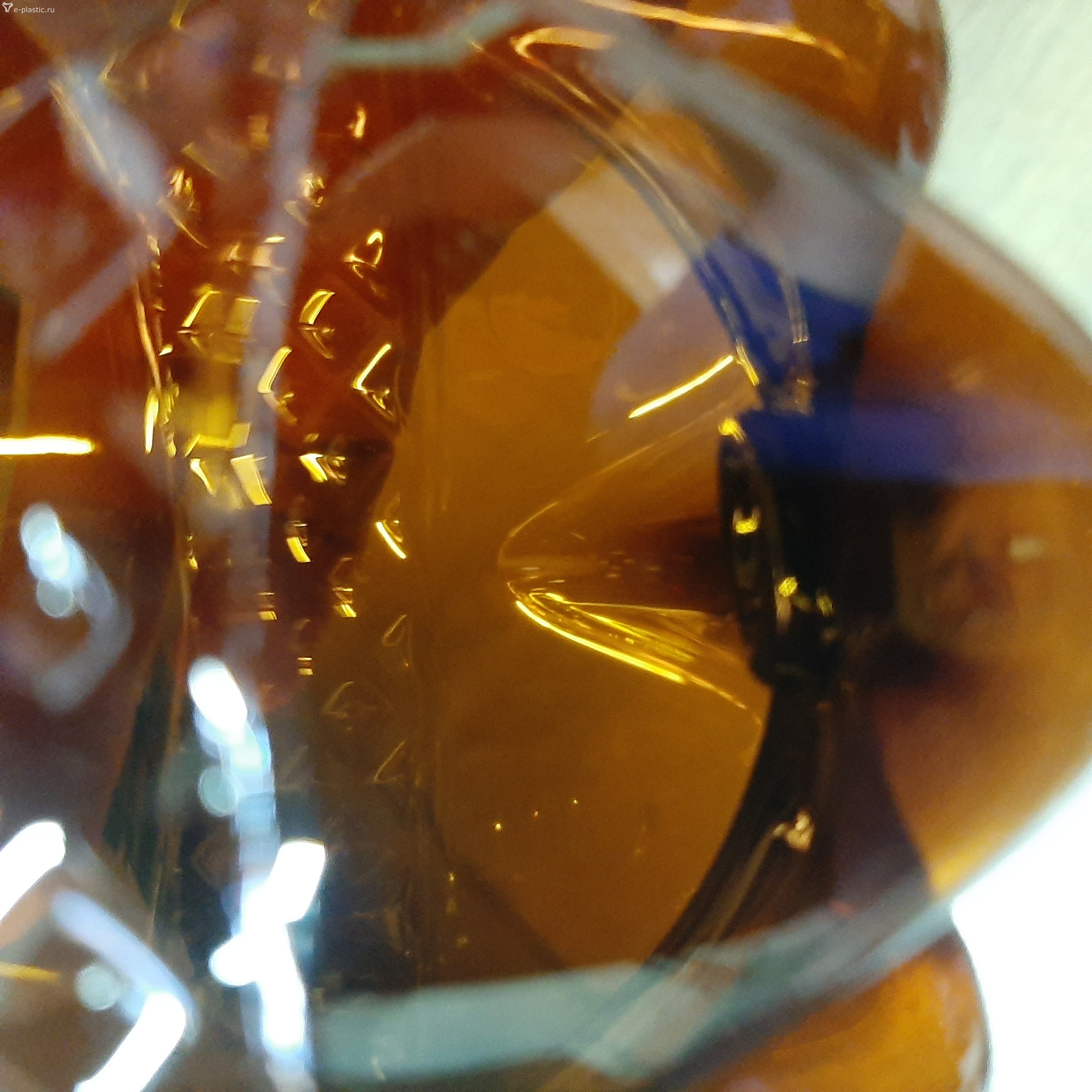

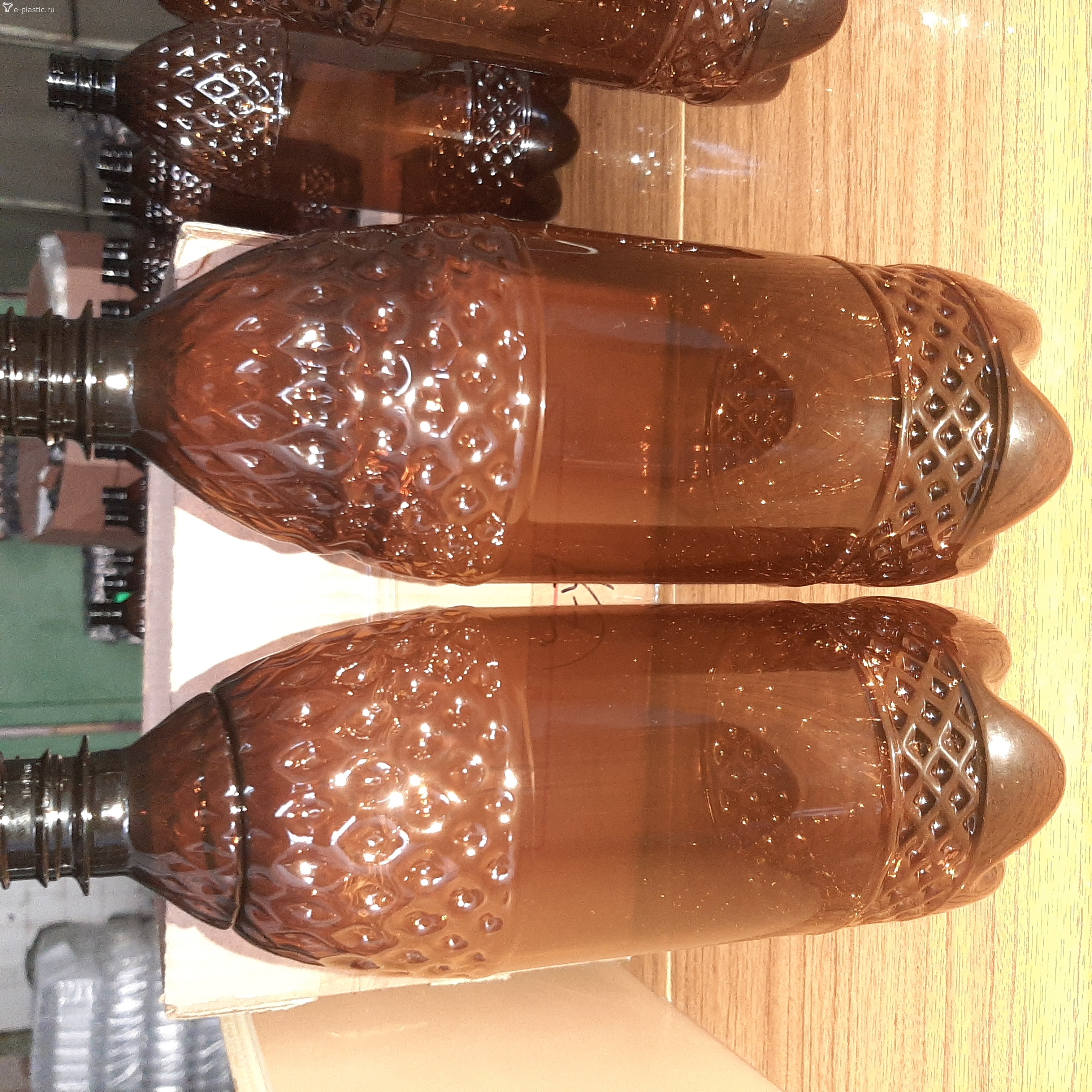

Добрый день , подскажите пожалуйста как бороться с этими кольцами ??

Добрый вечер.
Судя по приложенному фото, кольца - следствие перегрева.
Устраняете причину - пропадает дефект.

Может , также подскажите с литником как быть

Попробуйте уменьшить задержку предвыдува, пропадут кольца, и наплыв на литнике уменьшится

Вадим094 писал(а): 18 июн 2024, 16:42 Может , также подскажите с литником как быть
Предвыдув сделаете раньше.Температуру средней зоны уменьшите.
