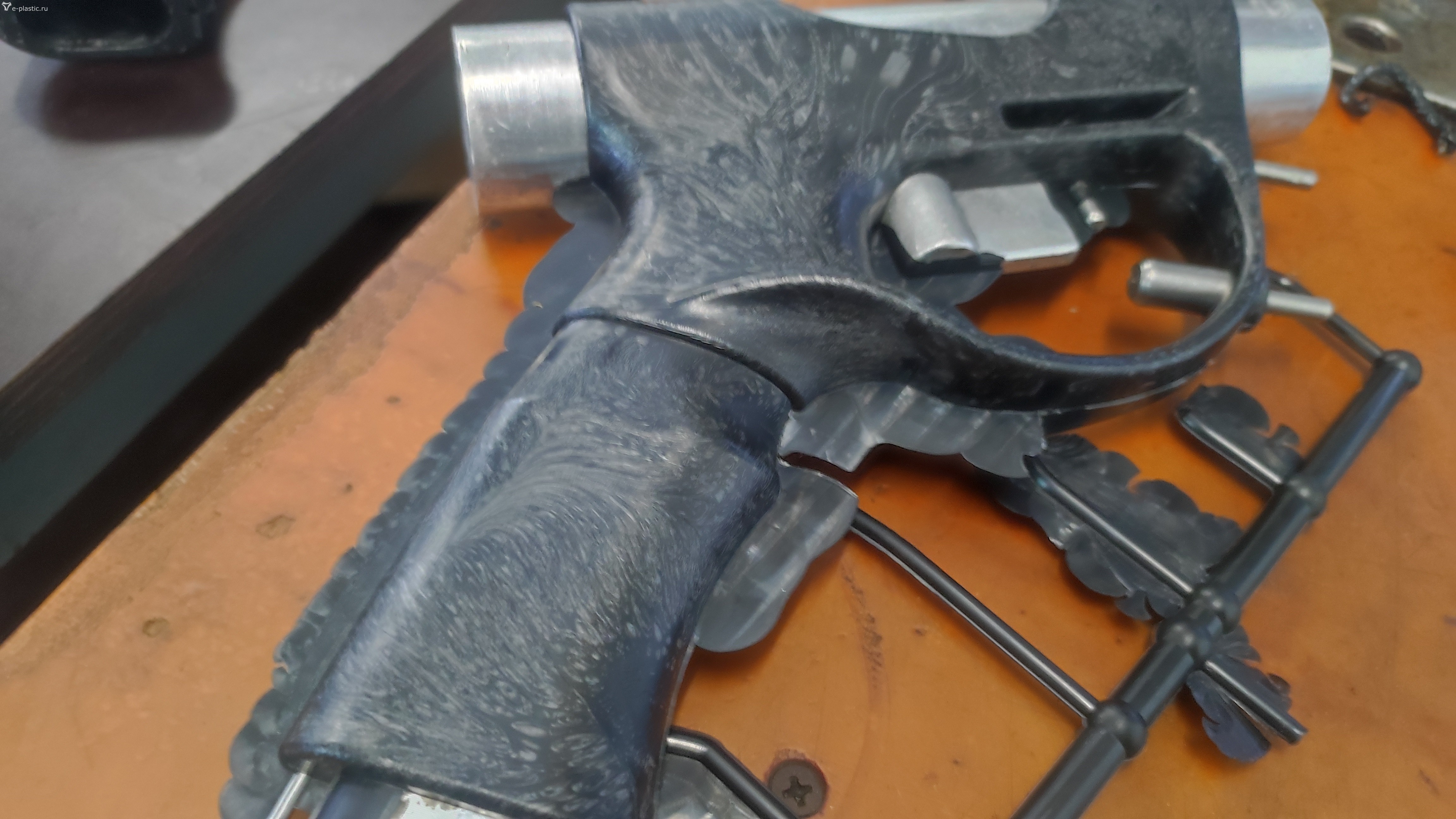

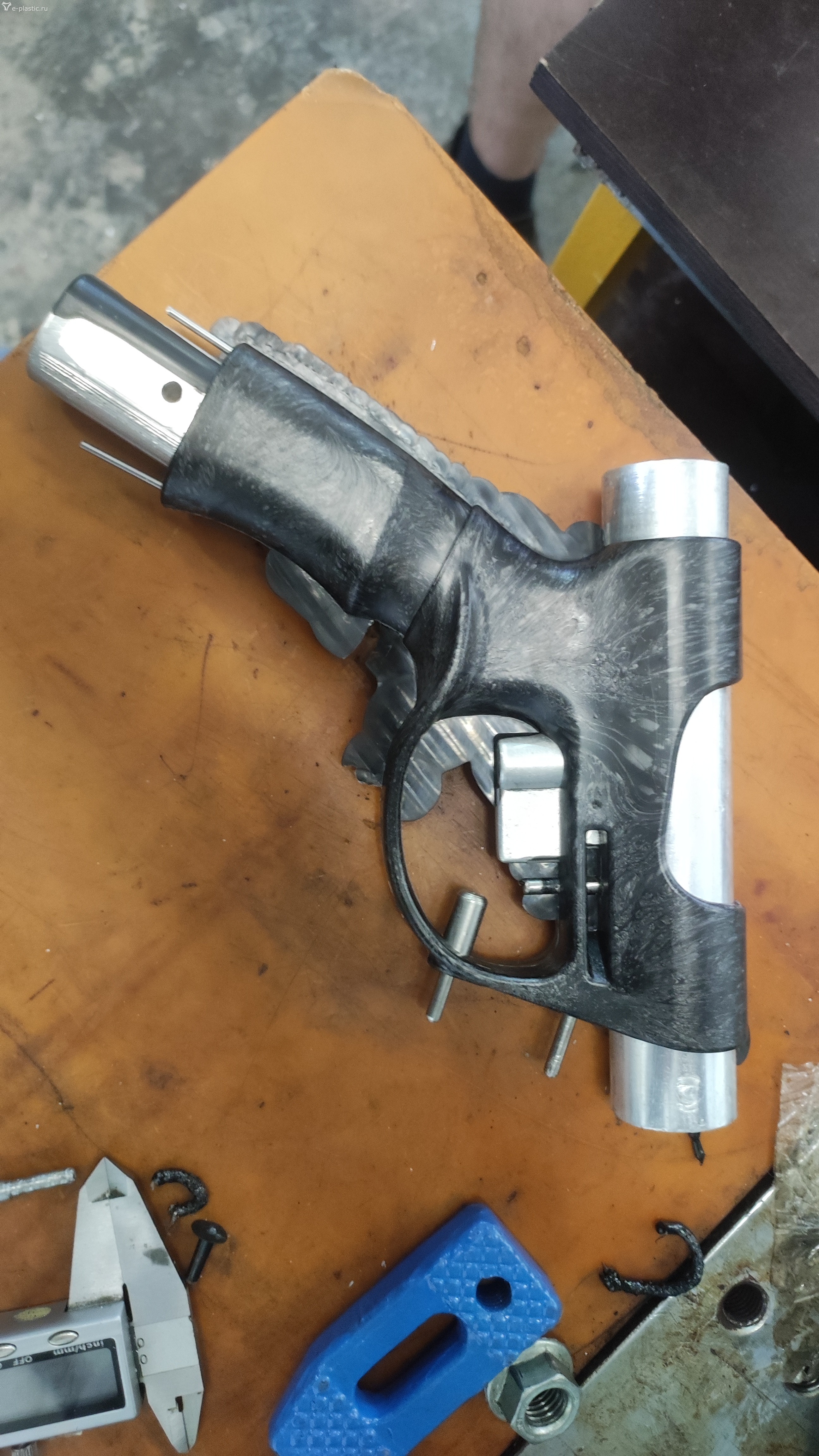

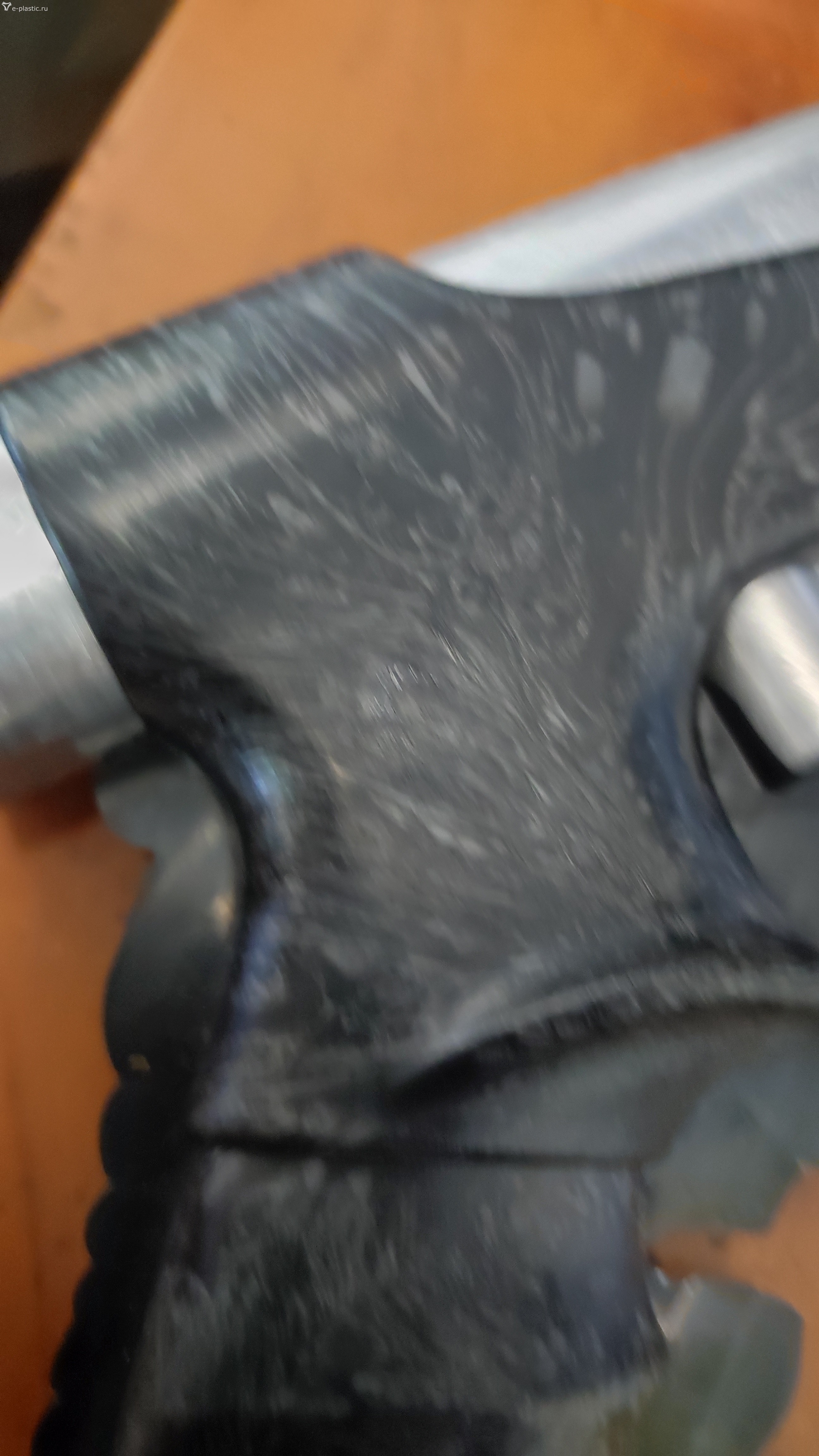

Подскажите в чем может быть причина такого вида отливки.

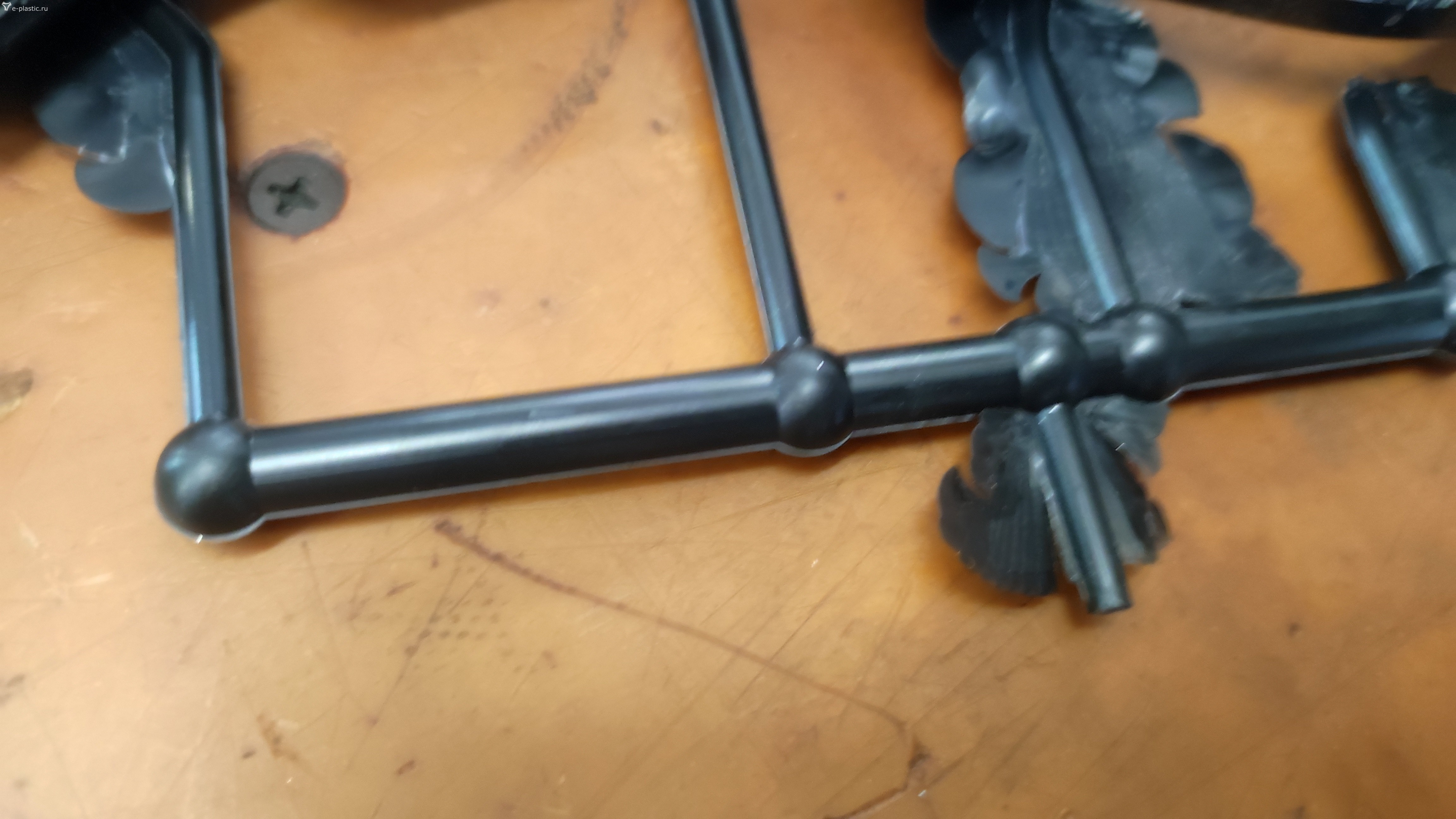

Материал АБС. Пытался менять и температуру и скорость заливки, все одно. Но при этом литкик идеальный на внешний вид.

Марка АБС. Прикаких температурах перерабативаете и сушите?
Это так называемое "серебро" сырой материал или не качественный!

Этот же материал, на другом станке в такую же форму лился без проблем. На формах меньшего объёма тоже нет серебрения. Поэтому и сомневаюсь во влажности материала.
Температуру от 115 до 125 гонял. Разницы никакой. Может дело в литниковых каналах?

Это как ? 215 - 225 наверное? Температуры цилиндра до 250 , декомпрессию уберите . Проверьте нагреватели . Но ви правда как у сырого или плохой вторички .

Выше температуру лучше не поднимать, при "серебре" её обычно убавляют, а с температурой и временем сушки что? Гидроотвод шнека после набора дозы сколько мм?

Раньше материал не сушил, но и станок другой был - советский динозавр. Там пока материал до сопла доходил может там и высушивался, а на новом не так. Попробую завтра высушить материал и попробовать еще раз.

Ну это же советский. Сразу с сушилкой в цилиндре .Или до сопоа 4 часа доходил :hi_hi_hi: Извините, не удержался.
Может вы просто раньше пп лили ? Абс 4 часа минимум при 80 градусов и не выдумывайте.

Не беря во внимание материал, литниковая система довольно не удачная . Что с декомпрессией. Завышенная вызывает шлиры на АБС. Термостат имеется? Холодная форма и такая большая холодная закладная ничего хорошего для качества отливки .

В дополнение к отмеченным выше вопросам сушки и температурам, проверьте давление подпрессовки и точку его переключения. Возможно после впрыска вы даёте большое давление подпрессовки, которое создаёт большие сдвиговые напряжения на стенках ( что сказывается на качестве поверхности) и соответственно, ведёт к переливам.

Всем спасибо, дело в сушке. Просушил, и о чудо))))

Если там очень мелкие детальки и огромный литник может и пролезть. Больше оптический обман

Ну написали про "такую же форму". Но согласен, центральный литник первое, что резануло по глазам
