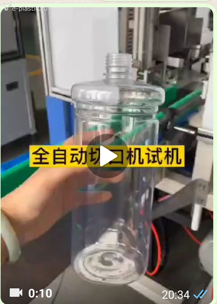

Добрый день.
Занимаемся фасовкой сыпучих пищевых продуктов. Решили организовать собственный выдув ПЭТ банки. Встал вопрос о выборе оборудования для выдува бутылки. Есть возможность купить оборудование и в России и в Китае. Начал изучать. Возникли непонятки.
Планируем выдувать бутылку а потом срезать верхнюю часть на специализированном оборудовании и получать таким образом банку с широким горлом. Объем банки - 1,9 литра. А бутылки примерно 2.2 литра. Фото бутылки во вложении. Вес готовой банки - 45 грамм. Бутылки примерно 60 грамм.
Форма бутылки прикреплена к посту.
Теперь вопрос. На рынке полуавтоматов есть модели которые работают на давлении 30 бар. А есть которые на 16 бар. С давлением 30 бар куча сложностей. Винтовые компрессоры на 30 бар - редкость и стоят дорого. Рессиверы под такое давление тоже не дешевое удовольствие. Для каких изделий используют давление 30 бар и необходимо ли оно в выдуве наших изделий ?
Заранее спасибо.
Заранее спасибо.

Прежде чем давать рекомендации по подбору полуавтомата выдува, хотелось уточнить, а почему выбираете такой сложный путь с обрезанием выдутой ПЭТ бутылки? Почему нельзя сразу выдувать ПЭт банку?

Нам нужно широкое горло 99+ мм. Такие преформы мало кто делает, насколько я знаю. И стоимость на них выше (за грамм) чем на стандартные преформы под любую ПЭТ бутылку. Да и вес конечного изделия будет существенно выше. Это так же повлияет на цену.Stivin писал(а): 08 апр 2024, 11:24 Прежде чем давать рекомендации по подбору полуавтомата выдува, хотелось уточнить, а почему выбираете такой сложный путь с обрезанием выдутой ПЭТ бутылки? Почему нельзя сразу выдувать ПЭт банку?

Добрый день.
А чем обусловлено требование к диаметру горла 99+?
Если вы будете выдувать ~2,2 л объемом из 60-65 гр, бутылку вы получите. Но получать стабильную толщину стенки в месте реза и последущего запечатывания (от партии к партии) может быть затруднительно.
Баночная преформа с горлом 82 мм будет стабильнее, и укупоривание надежнее.
А по существу вопроса, по тех параметрам предпочтительнее:
Печь не менее 6 уровней нагрева, лампы лучше чем ТЭНы.
Станок желательно с предвыдувом.
Рабочее давление до 25 - проще дожать пластик, но при весе заготовки и объеме тары, которые вы предполагаете, вам 15 бар хватит.
С китайским связываться не стал бы, отечественные, на мой взгляд, надежнее.

Мне кажется при выборе банки, изготовленной методом обрезания, как вы хотите, вы не учитываете многие факторы.Sodolfus писал(а): 08 апр 2024, 14:16Нам нужно широкое горло 99+ мм. Такие преформы мало кто делает, насколько я знаю. И стоимость на них выше (за грамм) чем на стандартные преформы под любую ПЭТ бутылку. Да и вес конечного изделия будет существенно выше. Это так же повлияет на цену.Stivin писал(а): 08 апр 2024, 11:24 Прежде чем давать рекомендации по подбору полуавтомата выдува, хотелось уточнить, а почему выбираете такой сложный путь с обрезанием выдутой ПЭТ бутылки? Почему нельзя сразу выдувать ПЭт банку?
Если рассмотрим стандартный вариант выдува банки из преформы с диаметром горла 110 мм, то есть два варианта:
- с весом 84 гр . тогда стоимость в комплекте с винтовой крышкой получается около 30 руб
- с весом 100 гр так же в комплекте с винтовой крышкой будет около 35 руб
Ваш вариант из преформы 60 гр только банка будет стоить около 10 руб без крышки. Пусть крышка 5 руб. Итого 15 руб комплект.
Цены взял по производителю преформы Пэтмен г. Новосибирск.
По вашей логике экономия на материале в два раза.
А теперь нюансы.
При обрезке банки будут острые края, нужен отдельный станок который будет вальцевать кромку + человек, который будет на нем работать. Зп этого работника даст 0,3-0,5 руб к себестоимости. Заточка отрезных роликов, то еще мероприятие, и не везде вам это сделают так как надо.
Если вы собираетесь купить аппарат, который сразу после отрезки вальцует края, то амортизация данного станка даст не 1 руб на себестоимость 1 банки.
Далее крышка.
Либо вы приваривать будете фольгированную прокладку, либо накручивать какую то крышку, не важно. Беда в том, что в вашем варианте у данной банки в горловой части не будет 100% ой жесткости и герметичность будет не стабильная. Это увеличивает процент выбраковки, а следовательно увеличивает себестоимость и имиджевые потери как производителя качественного товара.
Упаковка. Не знаю, что вы планируете фасовать, но вариант стандартной банки с винтовой крышкой из за конструктивной жесткости позволяет при упаковке обойтись термоусадочной пленкой при формировании брикета из нескольких банок и в паллете обойтись стрейч пленкой. Что значительно дешевле, чем использовать гофрокороб. Высота складирования у стандартной банки будет выше, чем в вашем варианте, а это экономия складских площадей.Так же при продаже с маркетплейсов данная банка может пересылаться в обычном пакете а не в картонной коробке.
Ну и покажется смешным аргумент, что наш российский потребитель подсознательно отдает предпочтение продукции упаковку от которой он может в дальнейшем использовать по хозяйству.
Это на скорую руку я вам набросал.
Ну а по оборудованию рекомендации следующие. Если берете полуавтомат, то берите такой, что бы на нем в перспективе можно было выдувать стандартную банку. При диаметре горла 110 мм цилиндр герметизации должен быть поршнем не менее 100 мм. Тогда вы сможете использовать большее давление выдува для квадратных и сложногеометрических банок.
Одновременно должно выдуваться 2 банки. Пневматика должна быть от 2,0 МПа и выше. Печь должна иметь посадочные места с регулировкой под разные диаметры. Возьмите в ЗИП дополнительные головки герметизации под другие диаметры горла 59мм 82 мм или иные. Глупо иметь такой аппарат и не использовать все его возможности. Если рассматриваете автомат выдува, то все что посоветовал выше будет и там актуально, есть нюансы с подачей в печь и выгрузкой из пресс формы.
