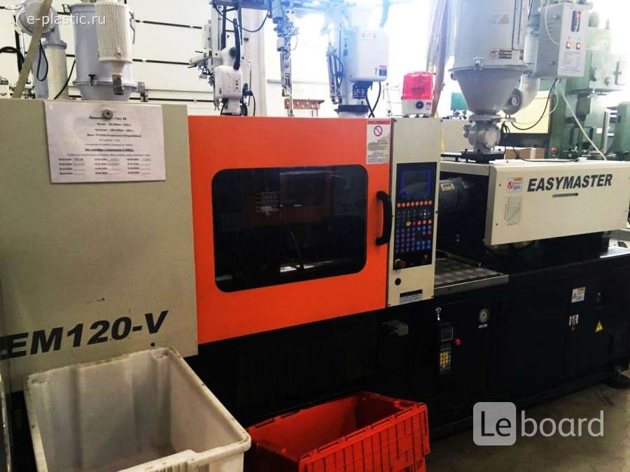

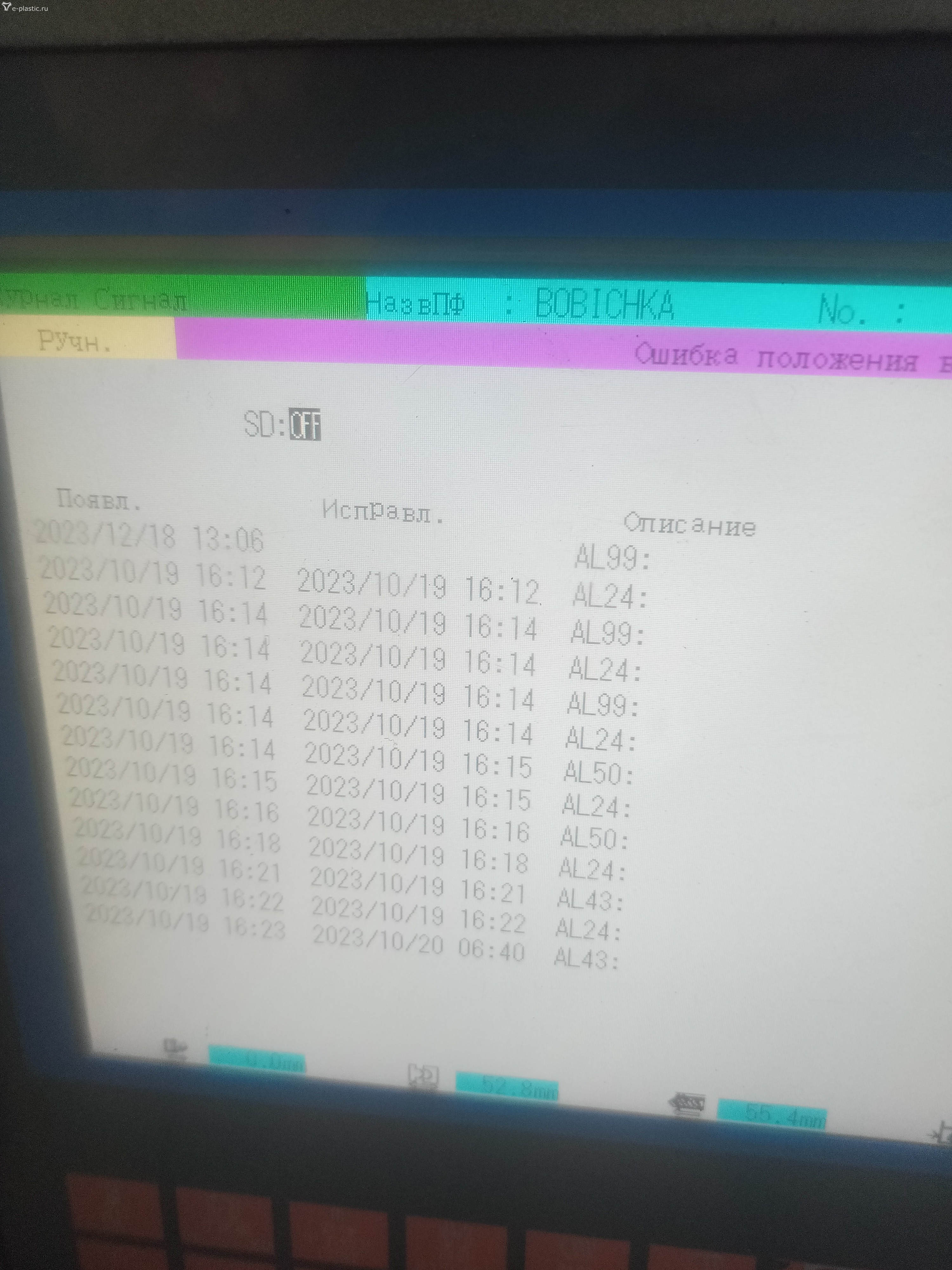

Помогите пожалуйста определить ошибку al99. Проверили все концевики, датчики, не можем понять в чем проблема. Возможно у кого то есть документация с расшифровкой ошибок. На экране горит ошибка положения шнека, но движения шнека есть, как и движения сопла и выталкивателя. Отсутствует только движения формы.

При включении питания сразу звучит аварийная сигнализация (прерывистый гудок 20 раз и секунд через 15-20 повторяется). Показания всех датчиков пути в норме. В ручном режиме все движения есть кроме движения формы.

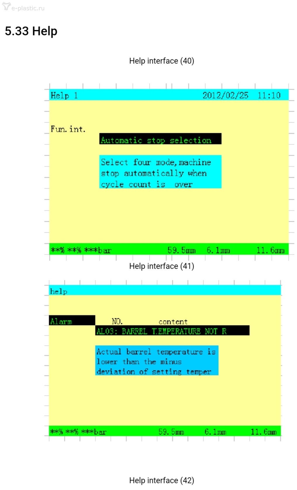

Топикстартеру: нужны качественные фото электроотсека (контроллера), полностью панели оператора и экрана нагрева шнека. Выше уже нашли ресурс с кодами ошибок. Начинайте с официальной версии - "Защита холодного впрыска". Программист мог запретить не только движение шнека... И проблема может быть не только в этом.
Re: Тпа Chen de em-120v при включении сразу появляется ошибка al99
#16 Сообщение Артур69 » 20 дек 2023, 06:41
На них оказывается информации море.
https://www.manualslib.com/manual/14750 ... tml#manual
И в машине страница помощи, где все расписано.
Если конечно это не совсем древний аппарат.

Калибровка ПФ сбилась.
Там моя инструкция по калибровке лежит и пару человеческих мануалов. Попробуйте разобраться.

Из того, что есть в мануале:
Проверить исправность датчика температуры масла.
P.S. Если мануал тот...
