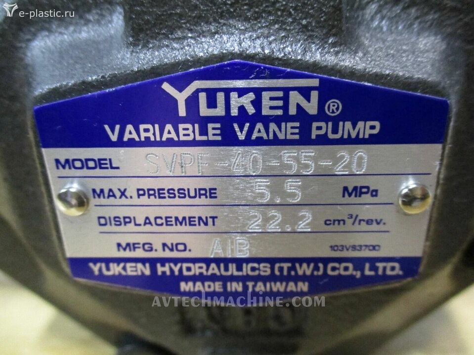

Если серьёзно, то запчасти на любой насос таких характеристик не просто найти. Картриджи пластинчатых да, можно. И цена у всех высокая. Можно посмотреть в сторону юкена. Китай их любит. Хоть аксиалку, хоть шестеренку, хоть пластинчатый. Автор не озвучил смысл своей затеи. Купили бы оригинал и забыли. Думаю поиск цены вопроса. Не забываем, скупой пла
тит трижды. Я однажды взял португальский красивый в магазине дорожно строительной коммунальной гидравлики. 6 месяцев в круглосуточном режиме и капут. Вал оказался абсолютно сырой. Зато цена была привлекательная 10000 р. И вообще это расходник в этом стремительном мире.
