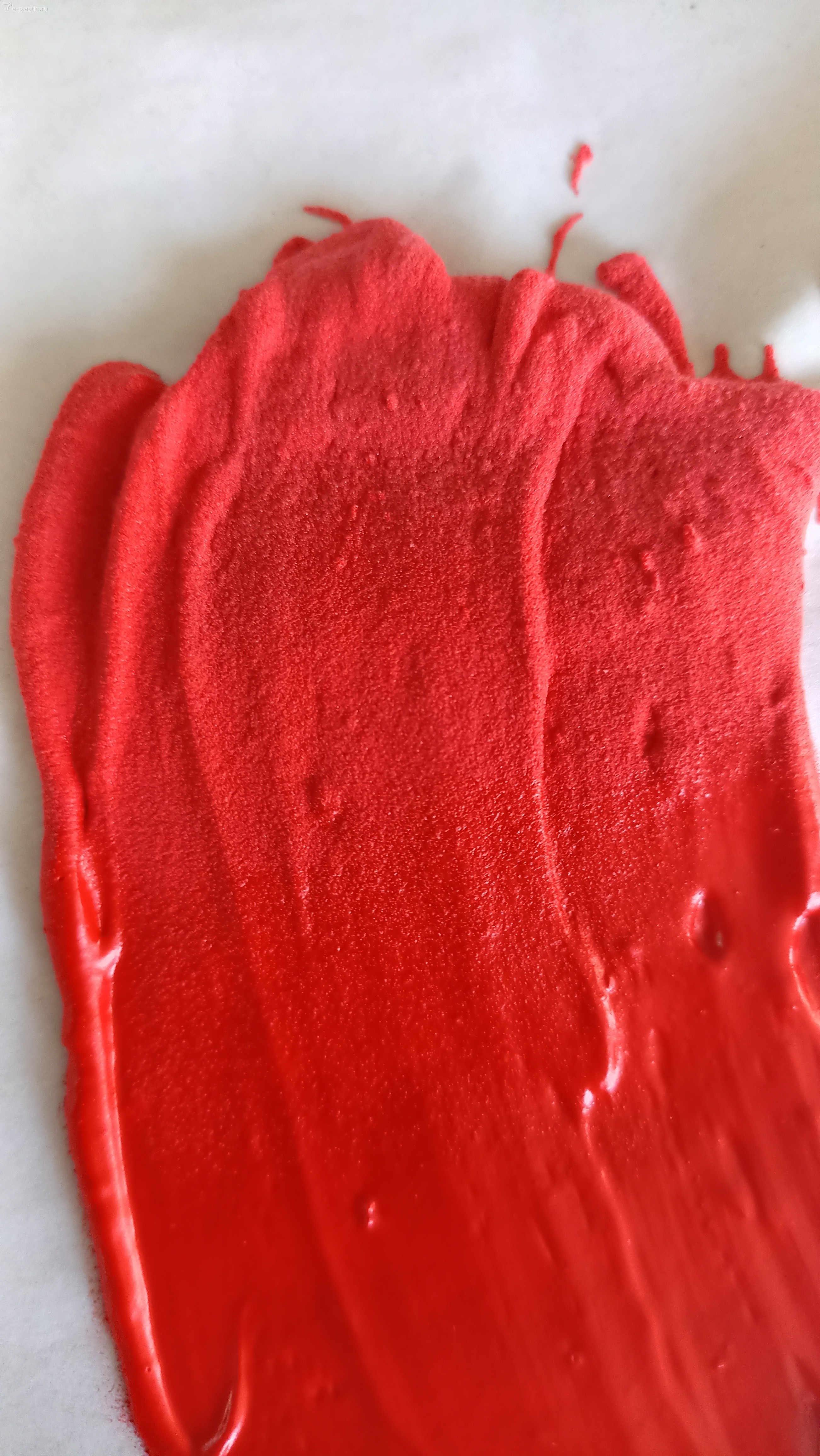

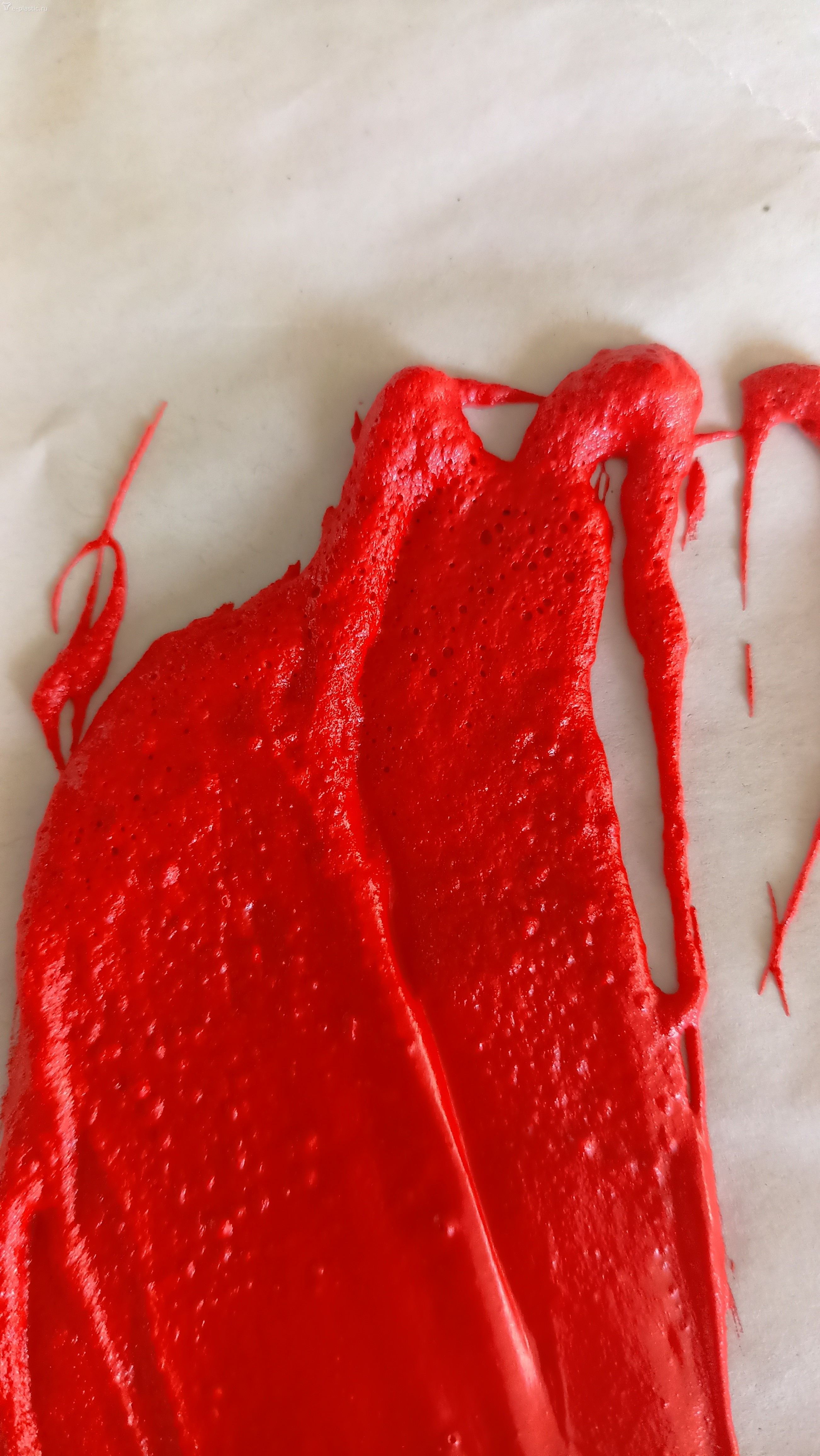

Добрый день. Нужна помощь. Используем в работе пластизольную краску(печать на текстиле) с добавкой Puff Base. Хотим полностью перейти на использование своего вспенивателя. В качестве порофора пробую использовать ЧХЗ-21 с активатором оксид цинка. Не получается добиться матовой равномерной поверхности как на первом фото. Постоянно краска как будто закипает и открываются поры на поверхности. Пробовал добавлять стеарат цинка, менять пропорции. Результат всегда один, меняется только скорость реакции. Возможно нужно добавлять какие то еще добавки? Смесь перетирал всегда вручную с ДОФом или ДИНФом.

Добрый день! У вас 2 процесса: разложения вспенивателя и желирования ПВХ.
По первому процессу можно попробовать:
- использовать небольшое количество пищевой соды помимо азодикарбонамида. У нее небольшое газовое число и низкая температура разложения. Таким образом она будет создавать много центров порообразования без разрушения ячеек;
- пробовать штатные кальций-цинковые жидкие кикеры. Все-таки оксид цинка твердый и хуже распределяется в массе.
По ускорению желирования:
- попробовать более быстрые пластификаторы, типа ДБФ, для снижения температуры желирования;
- пробовать смолу с более низкой константой и/или сополимер с ВА.
Ну и конечно все добавки надо хорошо затирать.

Я бы еще подумал насчет ПАВ какого. Это об "открытии" пузырей

Спасибо за помощь.Какой можно попробовать сополимер и ПАВ?

Kirilliq писал(а): 24 окт 2023, 09:29 - пробовать штатные кальций-цинковые жидкие кикеры. Все-таки оксид цинка твердый и хуже распределяется в массе.
Соррян, калий-цинковые

ВХ-ВА сополимер многие вывели из ассортимента. Раньше был точно у Винолита. В общем, какой найдете из пастообразующих или экстендеров. Чем больше содержание ВА и ниже константа, тем быстрее будет плавиться и бонусом - лучше адгезия к ткани.

https://interdisp-plastics.ru/dobavki-d ... bilizatori спросите жидкий кикер для обойного пластизоля.
