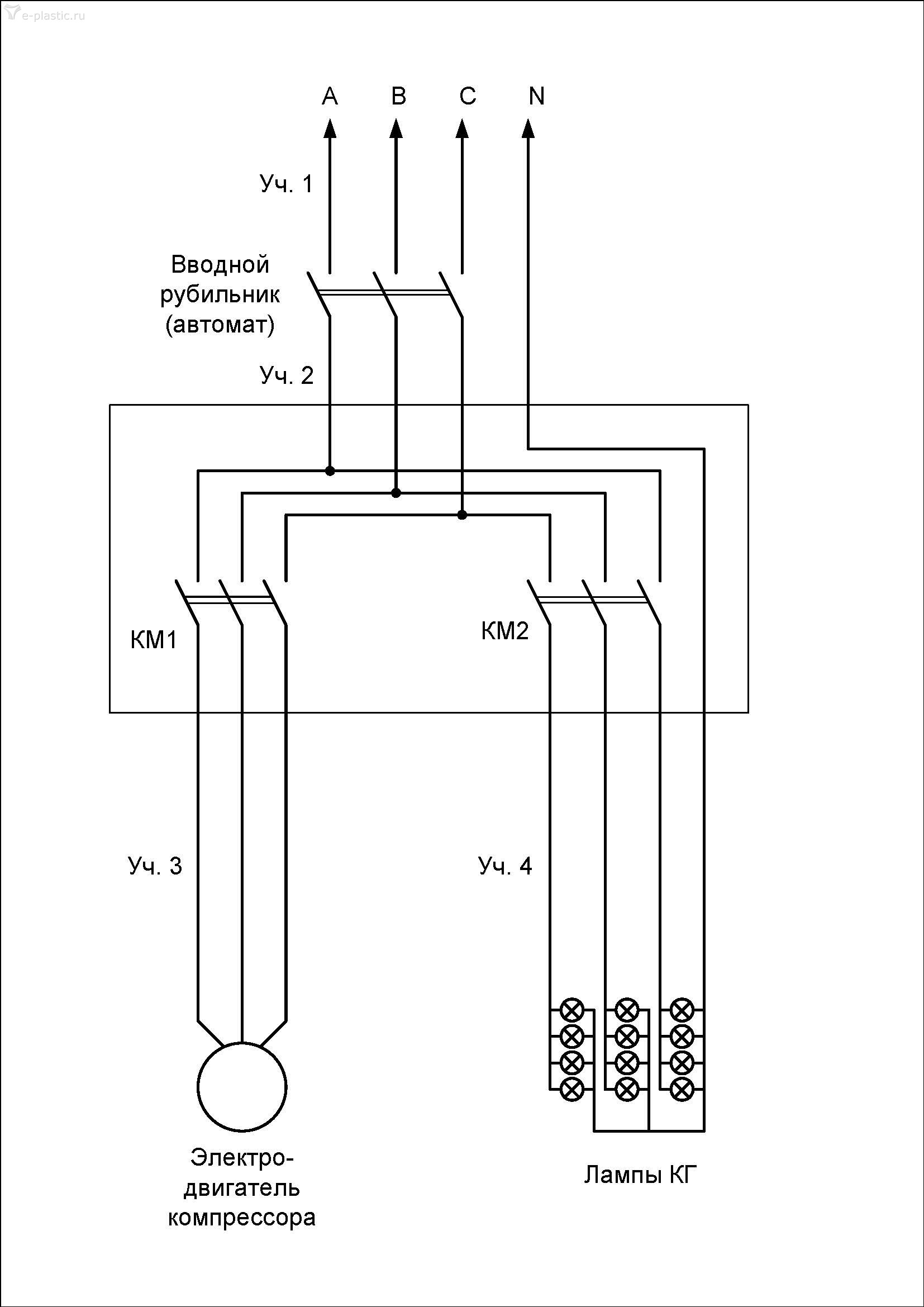

Здравствуйте! Такая беда при включении компрессора скачок напряжения, соответственно идёт брак так как лампы в печи моргают. Спасёт ли ситуацию стабилизатор напряжения на печь? Или может есть какие то выходы из этой ситуации?

Скачок происходит в момент запуска компрессора единоразовай. Ламп 12 шт кг 230в 1000вт. Компрессор 8 мин работает 3 отдыхает электрон двигатель 7.5квт 2900r/min

Немного уточняющий вопрос: единоразовый - это каждый раз при запуске компрессора с цикличностью в 11 минут, или один раз, когда запускаете на холодную?Артем36 писал(а): 16 окт 2023, 21:25 Скачок происходит в момент запуска компрессора единоразовай. Ламп 12 шт кг 230в 1000вт. Компрессор 8 мин работает 3 отдыхает электрон двигатель 7.5квт 2900r/min
Имеется несколько варинатов для решения проблемы:
1. Анализ существующего оборудования, расключения, при необходимости замена кабельных линий, изменение схемы расключения.
2. Облегчить запуск компрессора:
2.1 - установка частотного преобразователя с переводом его в режим плавного запуска;
2.2 - установка устройства плавного запуска.
2.3 - если возможно по характеристикам электродвигателя - применение схемы двухступенчатого запуска.
3. Как сами предлагаете - стабилизатор на лампы. Но надо понять, под какие парамтеры подбирать, что бы и не переплатить, не получить дополнительные проблемы, или после приобретения оборудования, его установки и запуска не оказаться перед фактом неверного решения.
Наименее затратный п. 1 - только нужно немного информации дополнительной.

Итак, имеется желание все таки докопаться до истины, и оказать посильную помощь.
Перед тем, как принимать решение о том или ином приобретении, необходимо все таки понять, что же не так в текущей ситуации.
Поскольку от темы выдува далёк, то просто рассуждения.
Почитал о лампах КГ. Теоретически они должны работать в диапазоне 150 - 250 В. Но при снижении напряжения сильно снижается эффективность нагрева. И если они все таки мигают, то напряжение падает ниже напряжения работы, а это очень плохо (1. Плохо для двигателя компрессора - если при пуска он так сильно просаживает сеть, то он "говорит" - что же издеваетесь то надо мной
2. Плохо для ламп - момент включения для ламп накаливания - самый "тяжелый" режим, в холодном состоянии нить накала имеет малое сопротивления, и из -за этого через неё протекает большой ток).
Но может, и не просаживается так сильно напряжение, просто визуально отмечается этот эффект.
Теперь о температуре и браке. Также рассуждения. Как написал выше, то при снижении напряжения уменьшается эффективность нагрева от ламп КГ. На малых изделиях это может становиться заметно из за того, что у них меньше тепловая инерция, и они получаются более чувствительны к уменьшению тепловой энергии. А на большей массе оно все сглаживается.
Теперь немного об электроснабжении. Поскольку ответа на некоторые вопросы не получил, но сам нарисовал предполагаемую схему установки. Предполагаю, что лампы разнесены по фазам. Для оценки влияния проложенных кабельных линий на данную проблему, а также взгляда в целом, необходима информация об ЭД компрессора (как уже ранее писал - лучше шильдик), а также длины и сечения кабельных линий - ну хотя бы Уч.3 и Уч.4. Предполагаю, что питание самого шкафа установки выполнено кабельной линией достаточного сечения. Хотя тоже было бы интересно узнать.
Есть возможность измерить напряжение в шкафу (по фазно) при запуске компрессора?. Неплохо было бы и токи, тоже по фазно. Но понимаю сложности, которые могут возникнуть при постановке таких задач электрику (может включить саботаж из за подозрения в поползновении в его сторону о не компетенции).

Решили проблему частотником, плавным запуском
