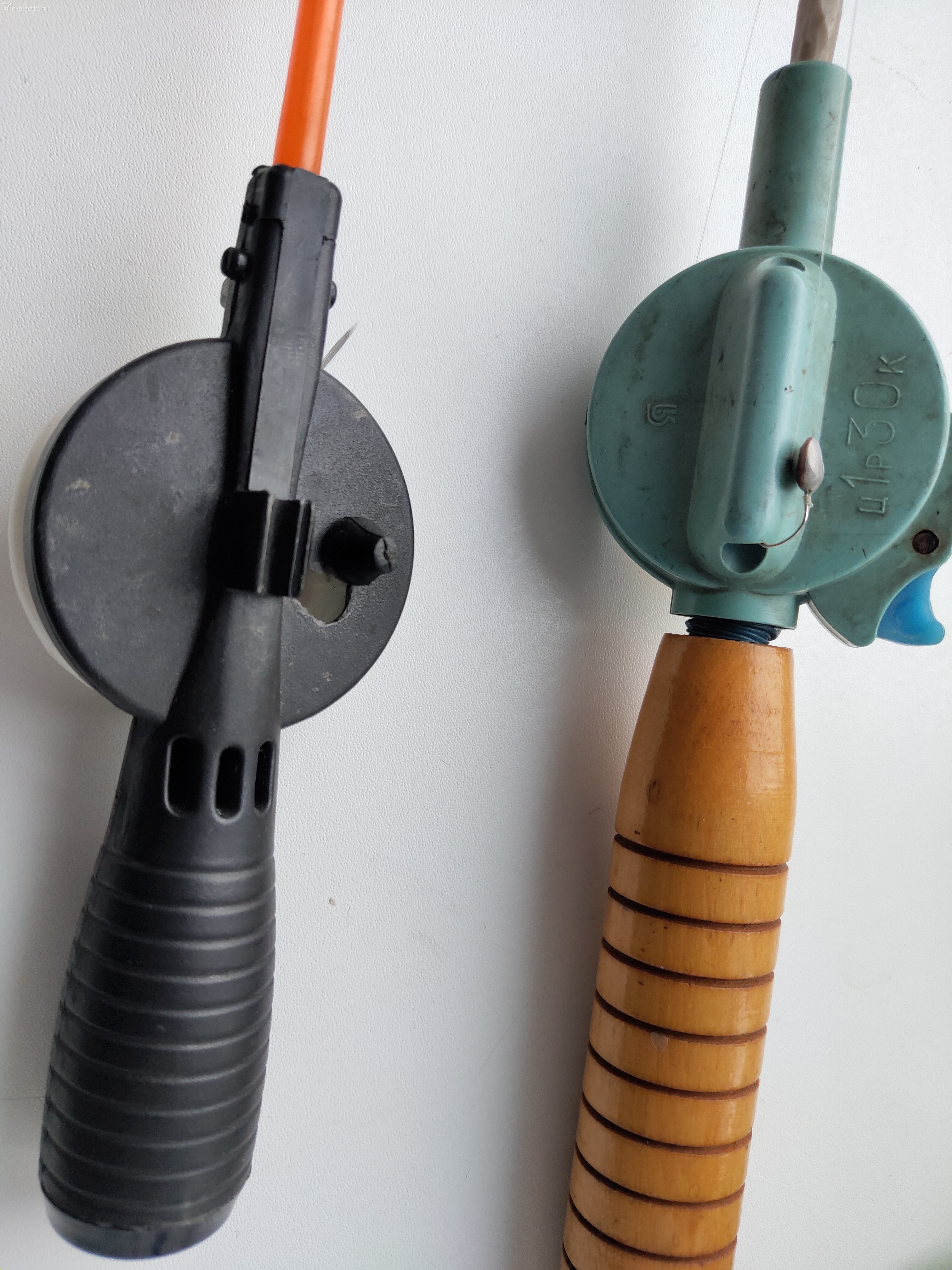

Здравствуйте!Специалисты прошу подсказать из какого материала делают зимние удочки?Какие материалы заказать для испытаний на ручном термопласте?Может морозостойкий полипропилен или полиэтилен низкого давления?

Да хоть из чего. Всё упирается в цену и качество. Можно и из вами перечисленных, а можно из АБС ( если в планах красить или покупать крашенный) или вообще из АБС/ПК . Но как на ручной машинке я не знаю. Кстати качественные барабаны на удочки делают тоже из АБС . Чёрный будет дешевле и проще. Причины наверняка знаете . Если нет погуглите сажа для абс. Ручки вообще удобнее из пробки.

Спасибо за ответ!Заготовка будет проще чем удочки на картинке, можно сказать просто прямоугольник.Еще исхожу из того какой материал безопаснее.

В смысле опасные ? Пом или пвх вы я думаю пробовать не будете, остальные вам подходящие в большей части просты в переработке. Кстати, если нечем сушить , то круг выбора очень сильно сужается. Берите пп тогда.

Спасибо! В смысле опасные для здоровья.Тогда буду склонятся к пп морозостойкому и абс.

Ещё раз напомню. Без сушилки за абс даже не беритесь. Толку не будет.

Кстати про полистирол совсем забыл. Сушить тоже не надо . Балалайка :-):

Полистирол - хрупкий все же. На морозе - совсем стекло. АБС - оптимально

Так то да , но без сушки? Если конечно внешний вид вообще не важен. Та же всё в шлирах будет.

Всем спасибо!Тогда можно пробовать абс и полипропилен морозостойкий.Поэксперементировать с сушкой АБС.
