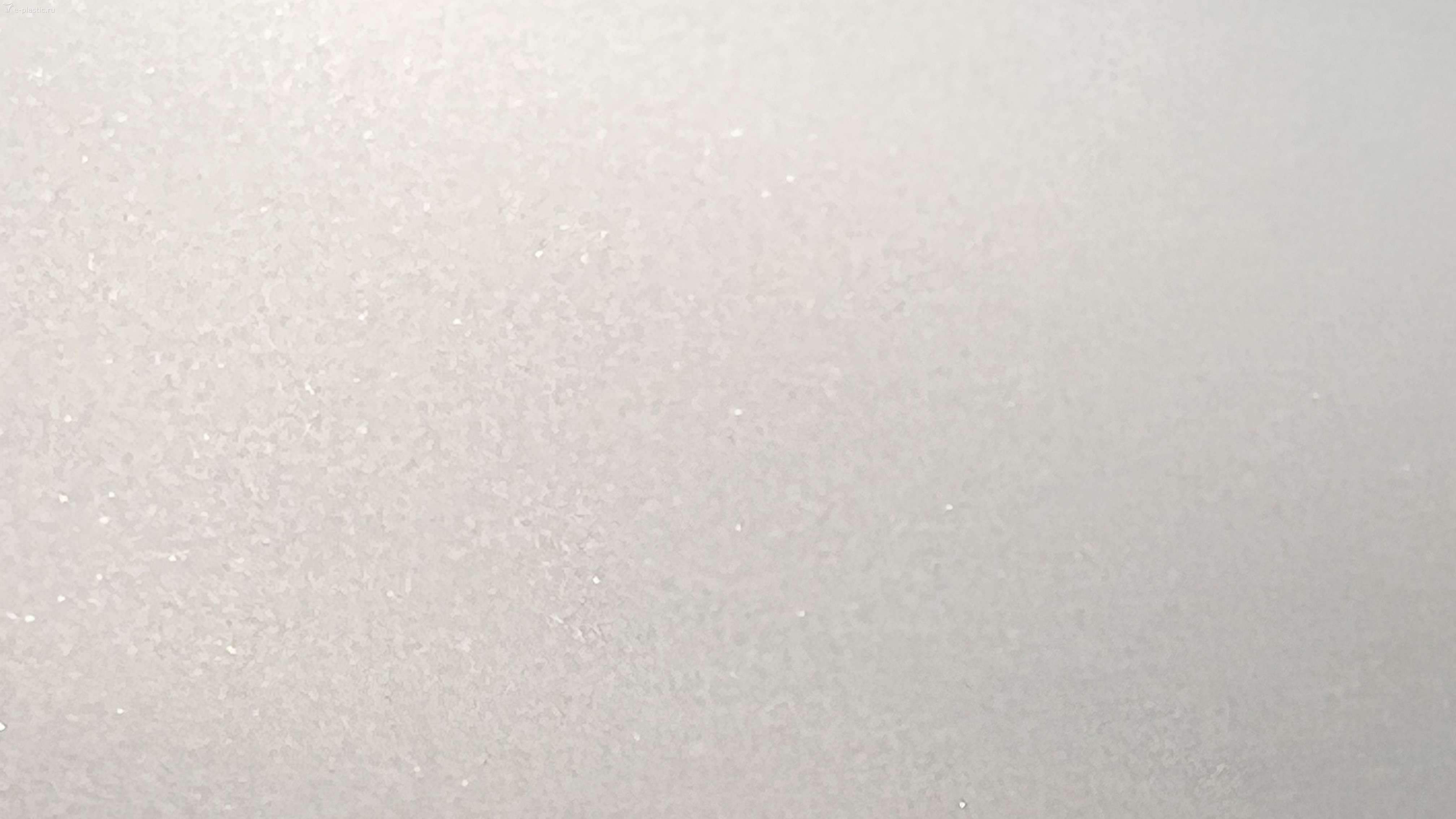

Всем доброе время суток, помогите найти рецепт рукава, нужно достичь эффекта бархата и матовости на выдувной экструдоре, что уже не пробовали пвд+ пнд и мел и антиблок и краситель и разные температуры, меняли головы пнд на пвд ни как не получаеться, да после добавления мела в пвд с пнд замутнеете есть но не такое сильное и эфекта бархата нет пленка 70 микр

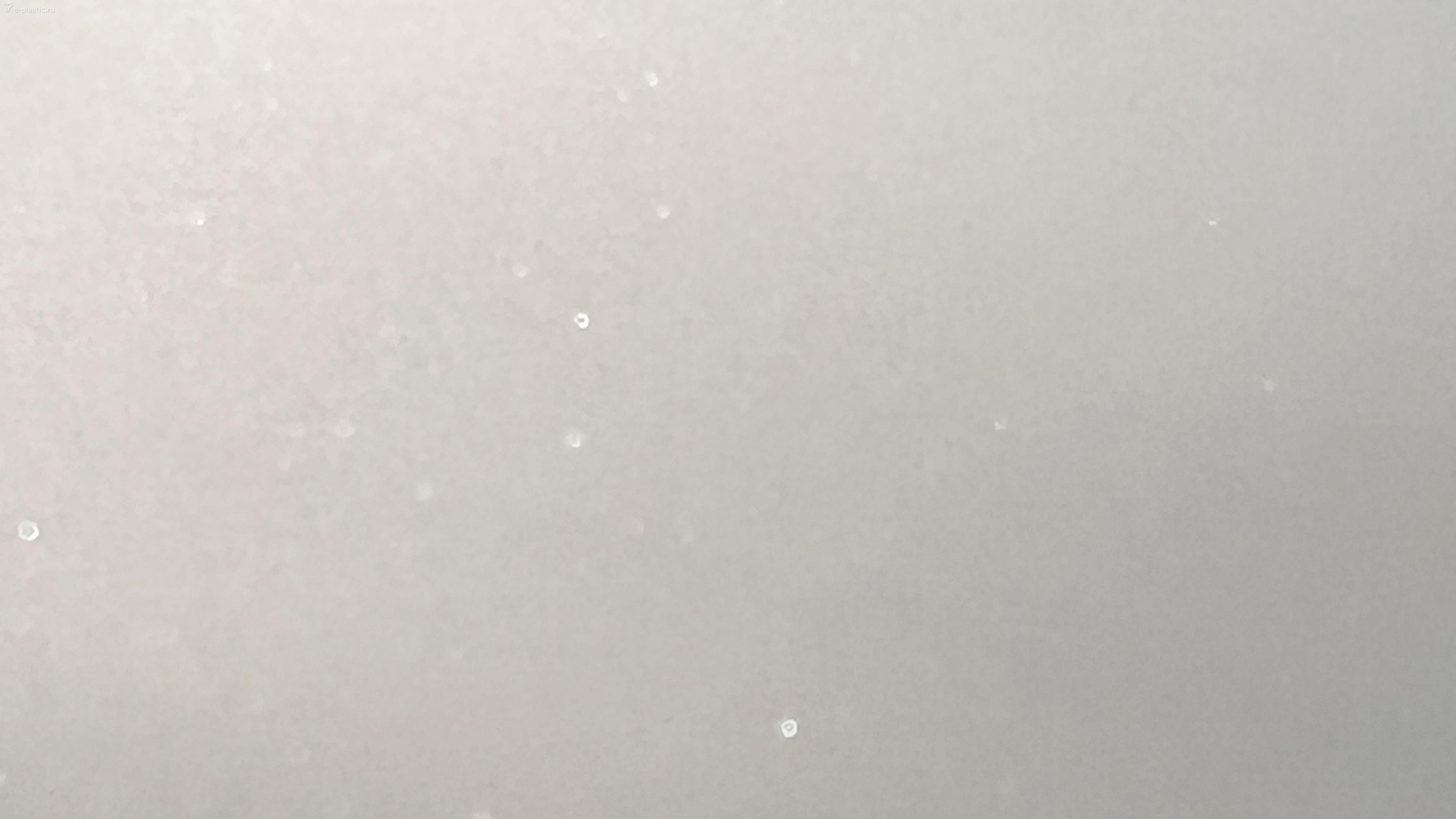

Всем спасибо за ответы будем пробовать и ещё заметил что если посветить фонариком на то матерьял который хотим получить то заметны блестящие вкрапления
Re: ПВД с эффектом бархата
#7 Сообщение Maks42 » 10 авг 2023, 08:41
Некоторые matt masterbatch в качестве матирующего агента содержат сшитый тонкодисперсный полимер, думаю, что это именно такой случай.
