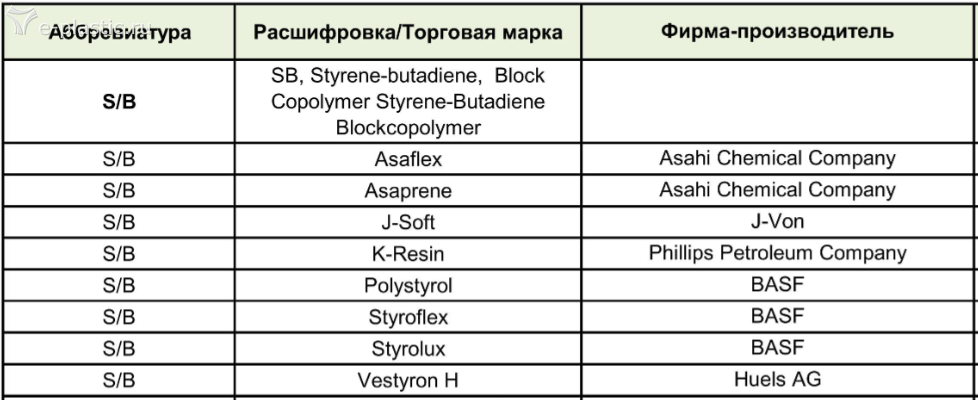

[Здравствуйте помогите определит сырье полестерола у нас линия ps одноразовых посуды! Испозовали HIPS 4512 иран но она матовая а нам нужен прозрачный! Gpps 1551 она хрупкая и ломается и экструдер кричит!
Re: Помогите определит сырье
#2 Сообщение Maks42 » 06 июл 2023, 10:06
Чтобы был прозрачный и не ломался, нужно использовать смесь GPPS с Styroflex или Styrolux.

В лучшем случает будет мутная пленка, в худшем - еще и шишки. нужны продукты, которые рекомендовал Maks42, только табличка старая, все сильно поменялось по производителям.
БОПС (95%ПС с ПТР1-1,5 +5%SBC) дешевле по сырью, но требует более дорогой линии с поперечной и продольной ориентацией. Аналогичную пленку можно делать на сast линии, но там соотношение SBC/GPPS (ПТР около 10) примерно 20:80, что выходит заметно дороже. Основные поставщики SBC - Denka и INEOS Styrolution. Полистирол для БОПС тоже не все производители производят, смотрите марку по ПТР.

#17 Сообщение dili7799 » 13 июл 2023, 14:30
Здравствуйте нвшли вот такой она подойдет если смешивать с GPPS просто завод большой пока в стадии заказа а что заказать не знаем

#18 Сообщение Kirilliq » 13 июл 2023, 16:20
Да, подойдет. Даврон (Полистайлекс) в Ташкенте должен продавать. Телефон в личку кинул. Но вам лучше марку 693D, там антиблок есть.

Kirilliq писал(а): 13 июл 2023, 16:20 Да, подойдет. Даврон (Полистайлекс) в Ташкенте должен продавать. Телефон в личку кинул. Но вам лучше марку 693D, там антиблок есть.
Ну да. Но. Почему (и кто) SBC в этой табличке ABS-ом обозвали?
