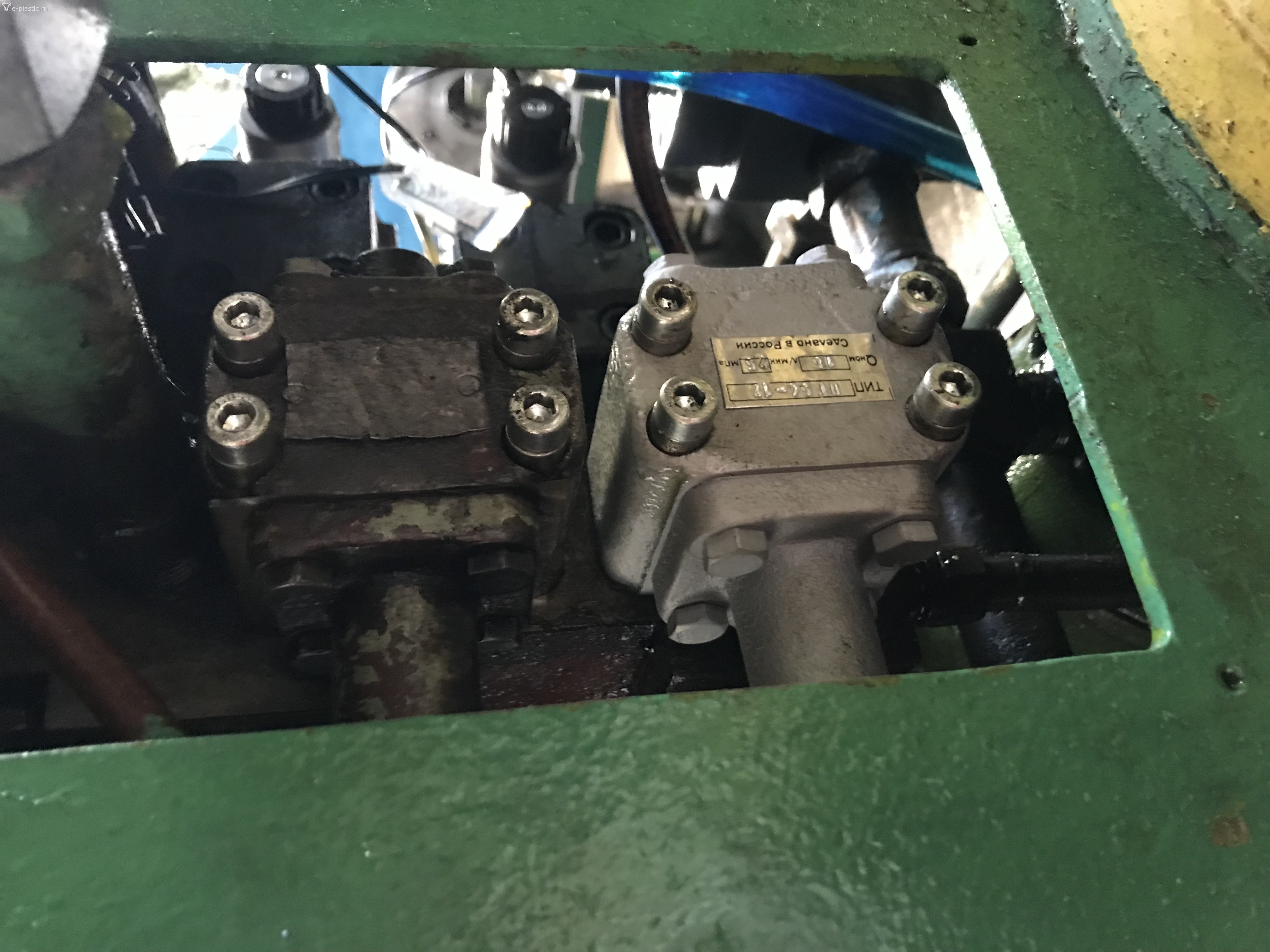

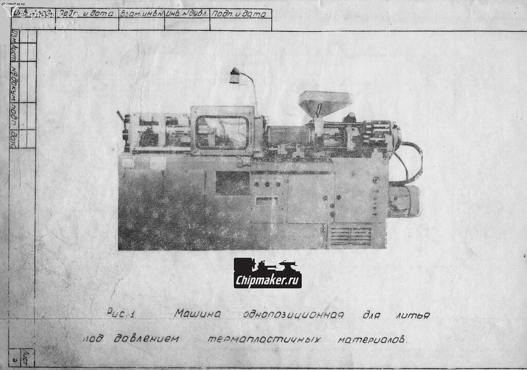

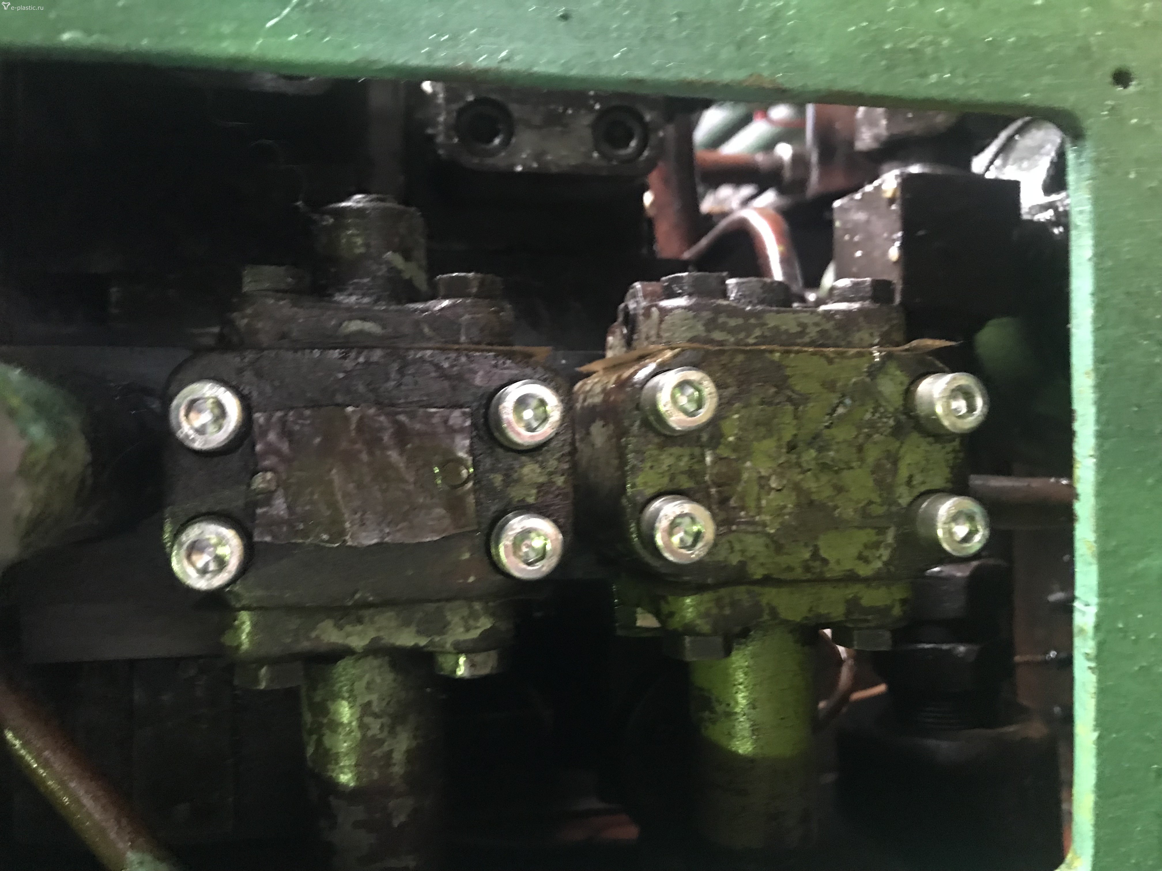

Здравствуйте! помогите определить.
Старичок Д 33-28. Не могу определить клапана по номеру в книге написано 1ПБГ 54-22 и ПГ 54-22. Один дожатие другой противодавление. В магазине говорят что это не 54-22.
Может кто на вид знает.

#2 Сообщение ЗЮМ » 01 ноя 2022, 17:50
http://tt96.ru/katalog/gidravlicheskoe- ... vk/g51-32/. То что на фото, давно не выпускается. Есть другого поколения. Клапана несущие четыре функции. Путём установки пробок в нужных каналах, согласно тех паспорта и задачи. Для использования более современных клапанов, потребуется изготовленик переходной плитки с каналами совпадения. Описание принципа работы и используемых вариантов в ссылке и в интернете. А краску аккуратно снять с шильдика не пытались.?????

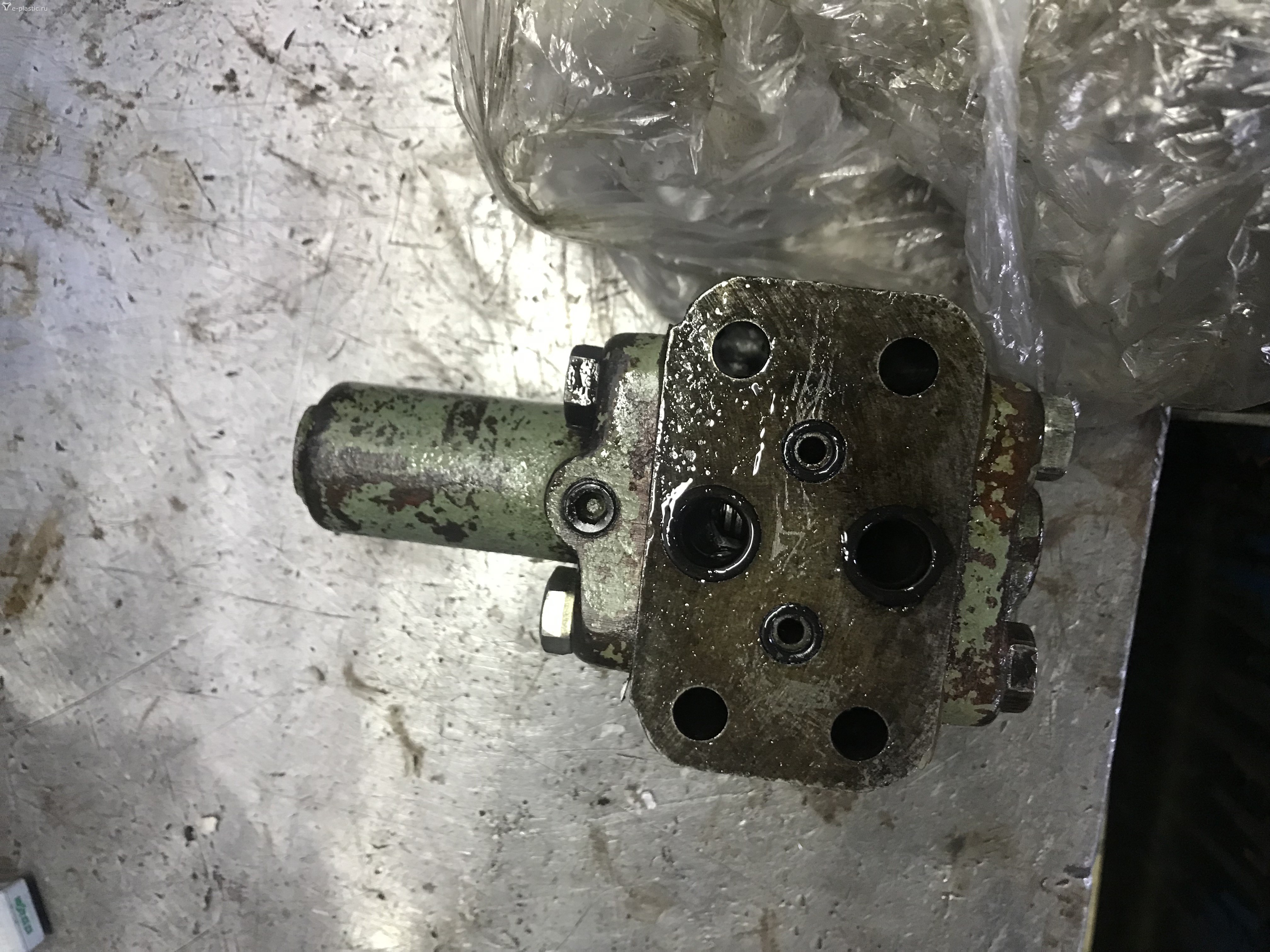

#3 Сообщение ЗЮМ » 01 ноя 2022, 18:05
Если в книге- руководстве написано пг 5422. Так оно и есть. Просто древняя версия. Современное исполнение и давно уже, в опубликованной ссылке. Требуется модернизация или археологические раскопки. Можно купить плиту с установленным клапаном давления и собрать на рукавах ряд , закрепить рядом, варианты есть.Даже с управлением на нем же. Не видим вашу схему системы. Плиты в свободной продаже. Часто используем для активации функции знаков. Если на ТПА нет такой гидравлики.

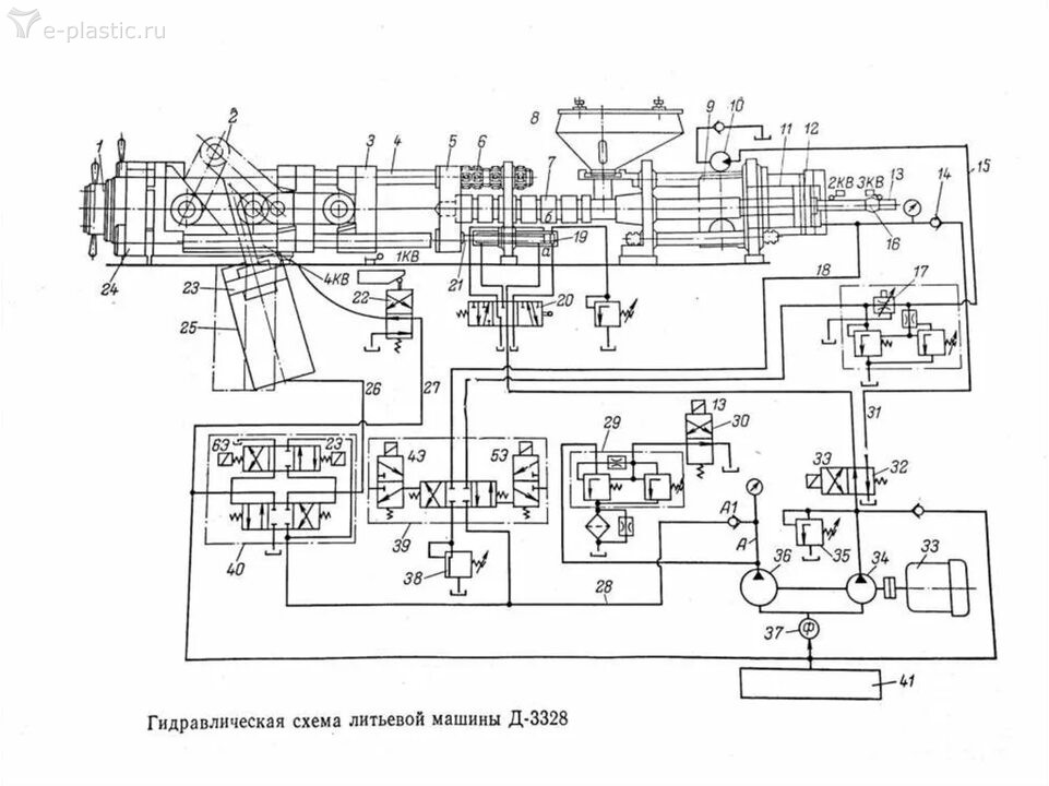

Одно пока не понятно. Так предохранительный клапан- давления ИЛИ редакционный? СХЕМА? Перечитал первый пост. Протводавление и дожатие. Не совсем понятно. Я понял так: Подпор при наборе дозы. И выдержка под давлением впрыска. Ага, значит надо просто подбирать клапан на подпор с пределом по давлению например от нуля до 25 атмосфер. От нуля до 63. Смотреть что есть в наличии. Либо ставить слабее пружину. Дожатие обычный клапан от условного нуля до максимума по паспорту. Вот и думай. А все просто, нужна СХЕМА БЛИН !!!
Сообщения: 5750
Re: Помогите определить клапана
#10 Сообщение ЗЮМ » 02 ноя 2022, 23:33
ЗЮМ писал(а): 02 ноя 2022, 22:43 :dan_ser: https://youtu.be/vV3ElvGIGlU. Одно пока не понятно. Так предохранительный клапан- давления ИЛИ редакционный? СХЕМА? Перечитал первый пост. Протводавление и дожатие. Не совсем понятно. Я понял так: Подпор при наборе дозы. И выдержка под давлением впрыска. Ага, значит надо просто подбирать клапан на подпор с пределом по давлению например от нуля до 25 атмосфер. От нуля до 63. Смотреть что есть в наличии. Либо ставить слабее пружину. Дожатие обычный клапан от условного нуля до максимума по паспорту. Вот и думай. А все просто, нужна СХЕМА БЛИН !!!

#12 Сообщение kilbil » 07 ноя 2022, 14:00
ЗЮМ писал(а): 01 ноя 2022, 18:05 Если в книге- руководстве написано пг 5422. Так оно и есть. Просто древняя версия. Современное исполнение и давно уже, в опубликованной ссылке. Требуется модернизация или археологические раскопки. Можно купить плиту с установленным клапаном давления и собрать на рукавах ряд , закрепить рядом, варианты есть.Даже с управлением на нем же. Не видим вашу схему системы. Плиты в свободной продаже. Часто используем для активации функции знаков. Если на ТПА нет такой гидравлики.
Вячеслав Здравствуйте! Договорился по плитам переходным с отпуска выйдет и продаст. Время терпит. Спасибо. Вы как всегда на Высоте.
Яндекс послал на форум :-):
Да схема эта. Первый Регулировка противодавления шнека и второй Регулировка давления дожатия.

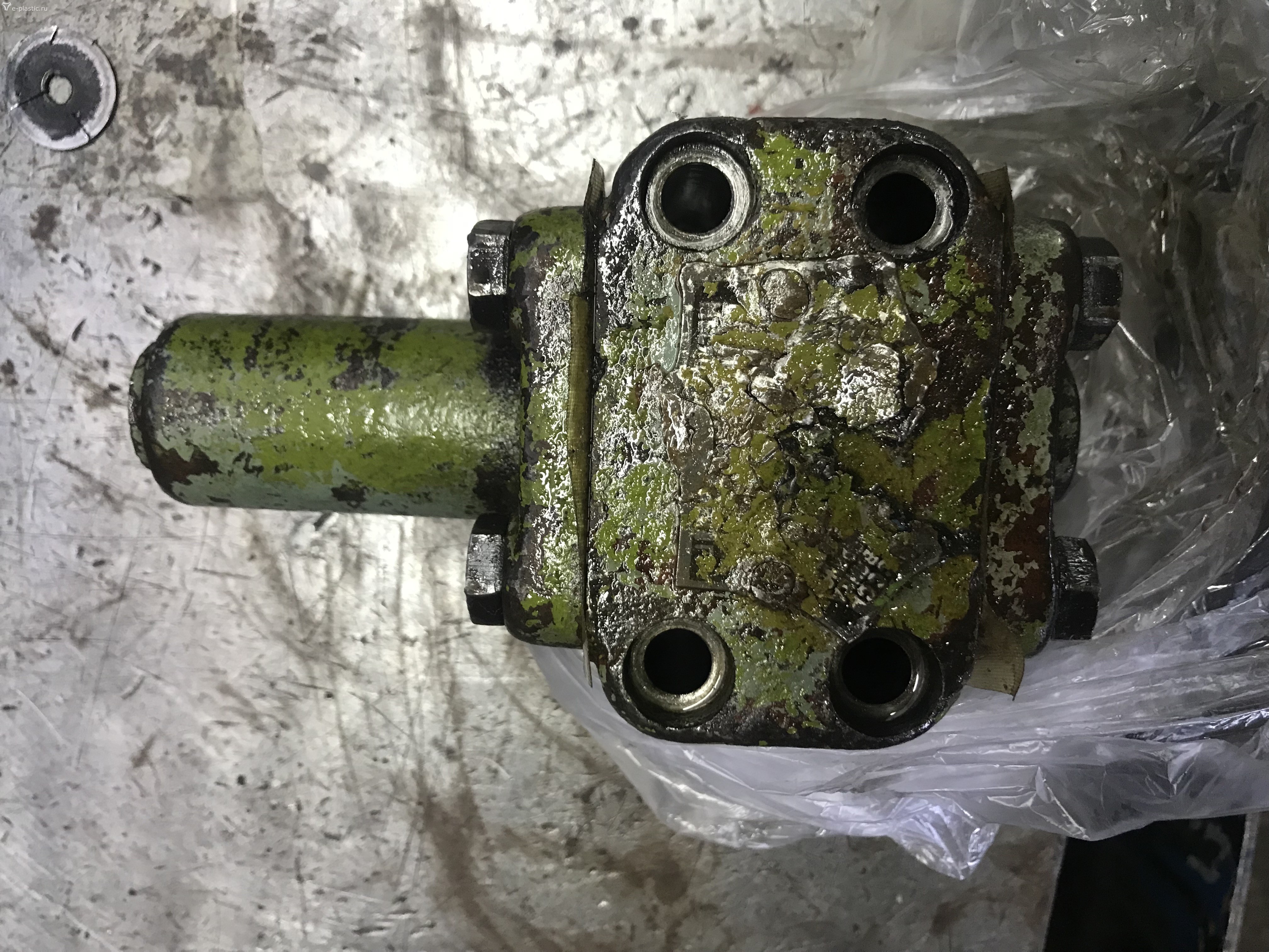

2.Поменял основной клапан новый Г 52-25 а как мне настроить его на это давление 56кг\см2 в книге написано настройте это давление. Спасибо.
Для освежения памяти файлы, которые быстро нашлись.....

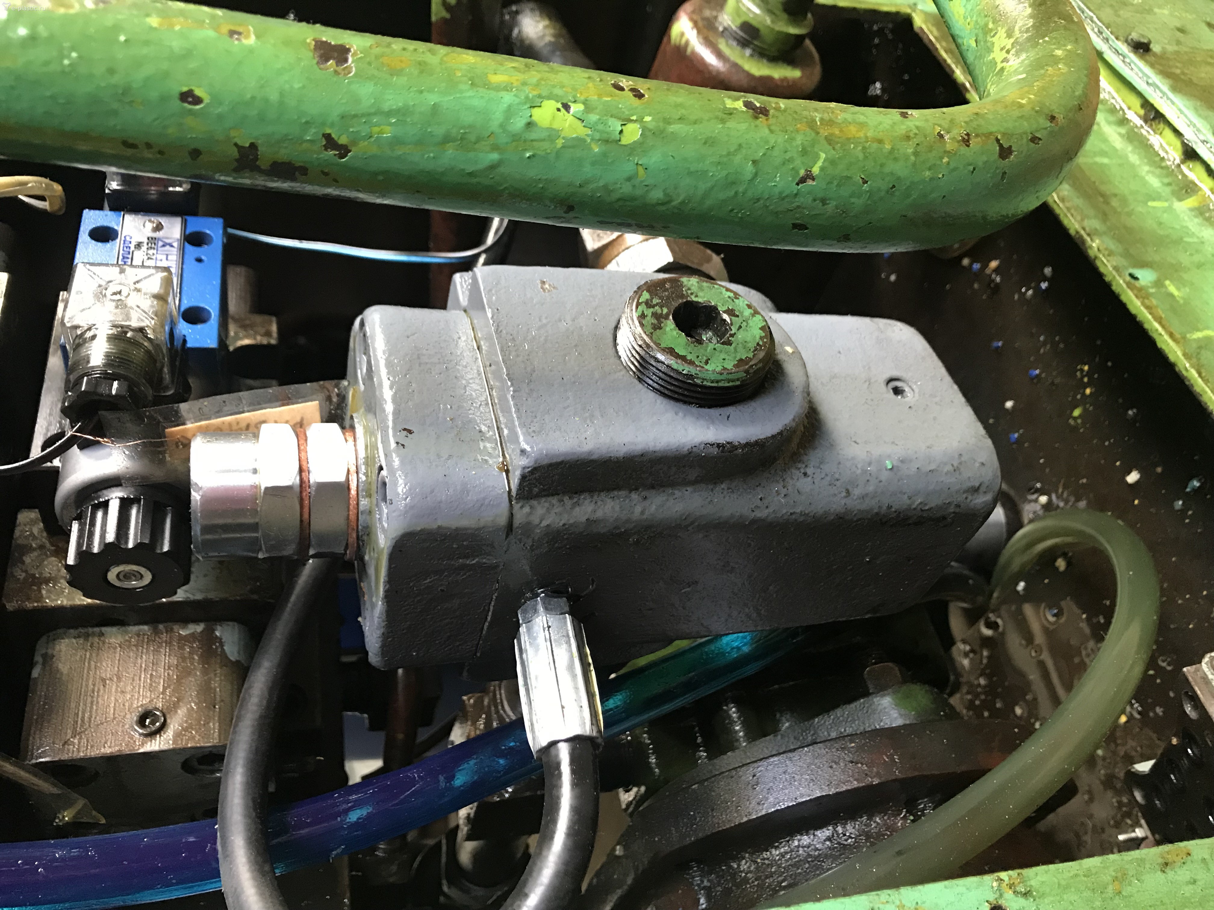

#21 Сообщение kilbil » 14 мар 2023, 13:35
ИзображениеВячеслав поменял Клапан Г52-25 как на нем выставить нужное давление.

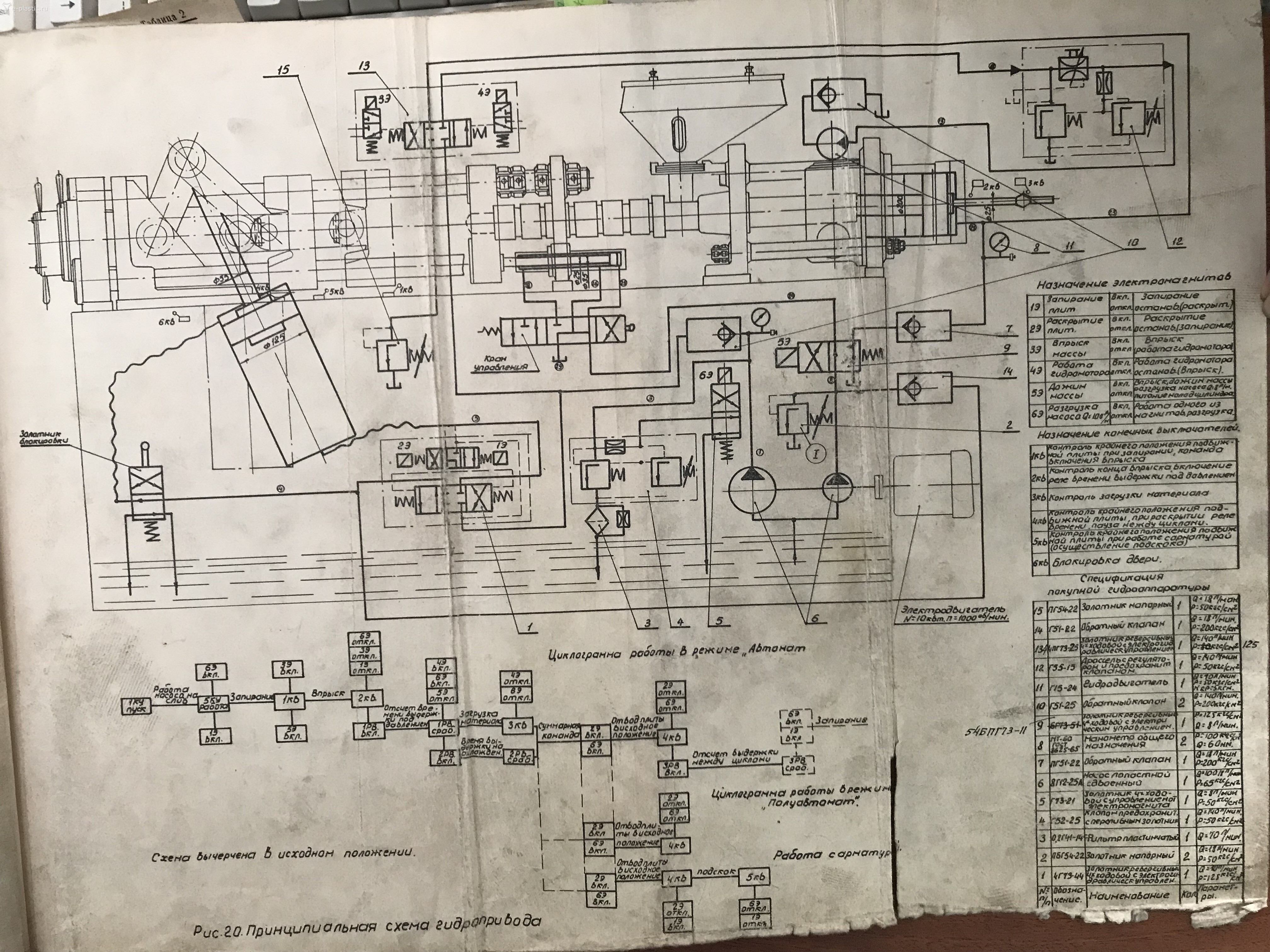

#23 Сообщение kilbil » 14 мар 2023, 15:35
Схема машины.
Поменяны гидрорасп 6, 15, 16, через плиты.
Клапан 22.
Кл. давления 27, 28.

#24 Сообщение ЗЮМ » 14 мар 2023, 22:27
Не, так дело не пойдёт. Я такую машину видел в 1986 году. И План схема тпа с номерами клапанов мне ни о чем не говорит. Схема гидравлическая, я повторяю вопрос. Такая или нет. ????? Пишете о дожати, чего? Противодавления может не быть по вине износа поршня в цилиндре впрыска. При впрыска в цилиндр поступает большое количество масла, компенсируя утечки по поршню создаётся все равно давление. А при вращении шнека вытесняется из цилиндра не большое количество масла и всвязи с износом поршня компрессии нет и давления тоже. Когда цилиндр впрыска разбирался ???? Либо ошибка в монтаже каналов. По схеме это детально можно обсудить. Если со схемой не понятки. То АУ брат, спасение утопающих , дело рук самих утопающих. Я не получил ответов на кучу своих вопросов. Чихать на это противодавление пока. Важнее то о чем я распинался выше. Не вижу системы работы.

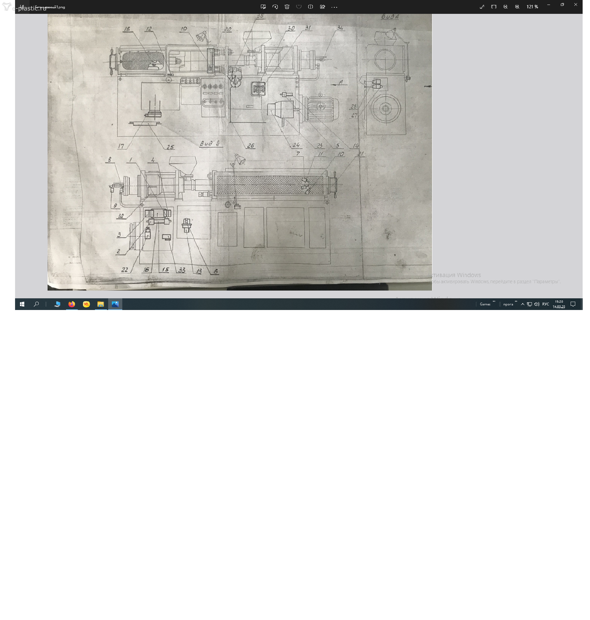

ЗЮМ писал(а): 14 мар 2023, 22:27 Не, так дело не пойдёт. Я такую машину видел в 1986 году. И План схема тпа с номерами клапанов мне ни о чем не говорит. Схема гидравлическая, я повторяю вопрос. Такая или нет. ????? Пишете о дожати, чего? Противодавления может не быть по вине износа поршня в цилиндре впрыска. При впрыска в цилиндр поступает большое количество масла, компенсируя утечки по поршню создаётся все равно давление. А при вращении шнека вытесняется из цилиндра не большое количество масла и всвязи с износом поршня компрессии нет и давления тоже. Когда цилиндр впрыска разбирался ???? Либо ошибка в монтаже каналов. По схеме это детально можно обсудить. Если со схемой не понятки. То АУ брат, спасение утопающих , дело рук самих утопающих. Я не получил ответов на кучу своих вопросов. Чихать на это противодавление пока. Важнее то о чем я распинался выше. Не вижу системы работы.
Нашел гидро схему!
