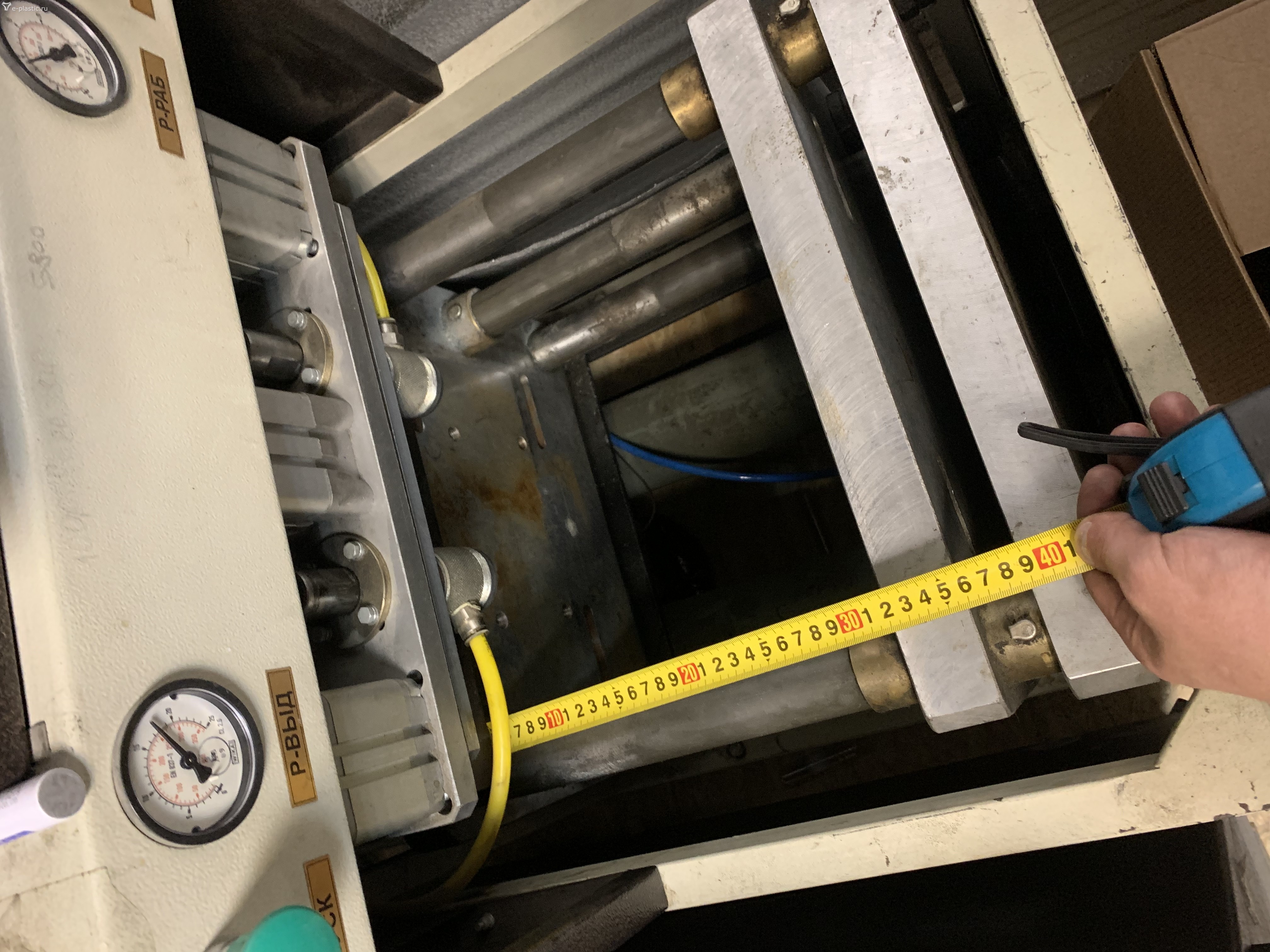

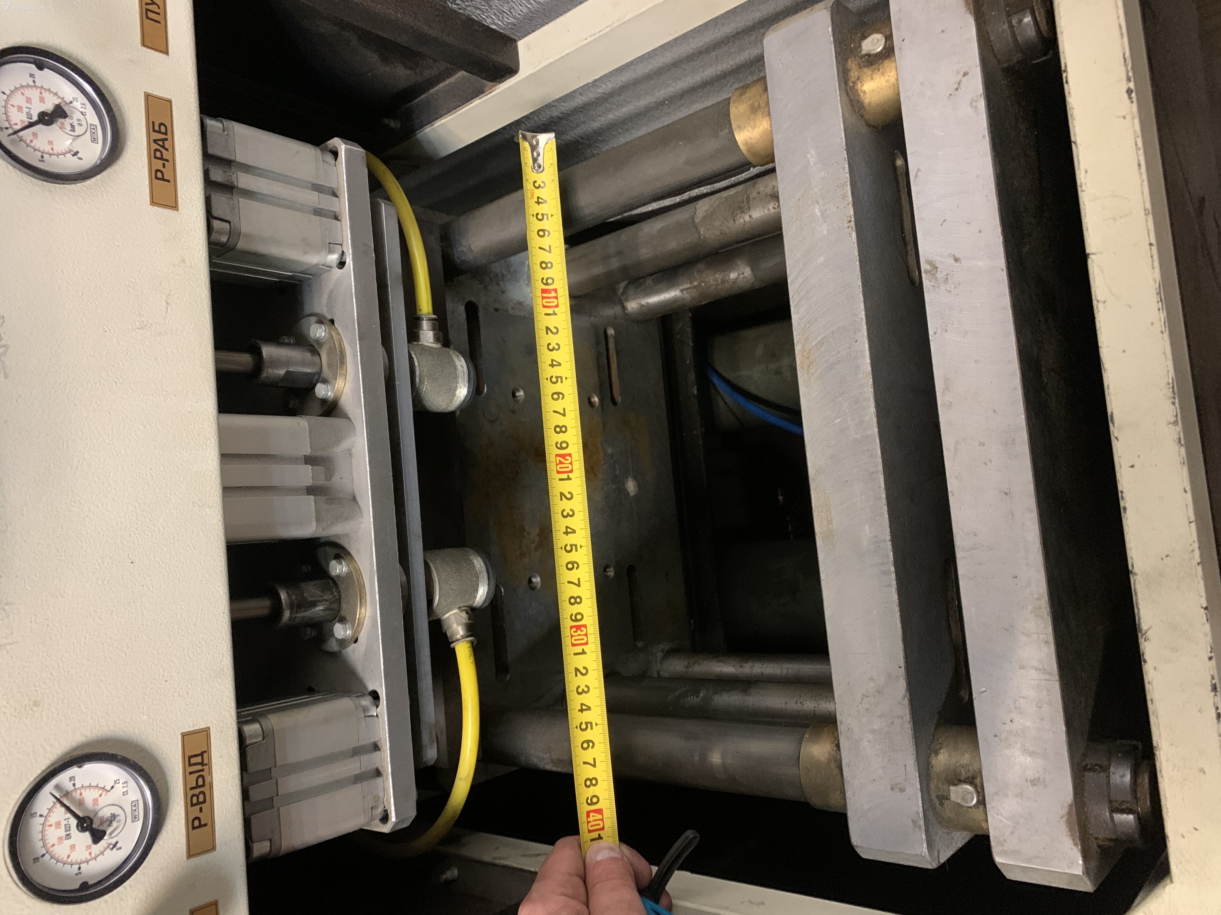

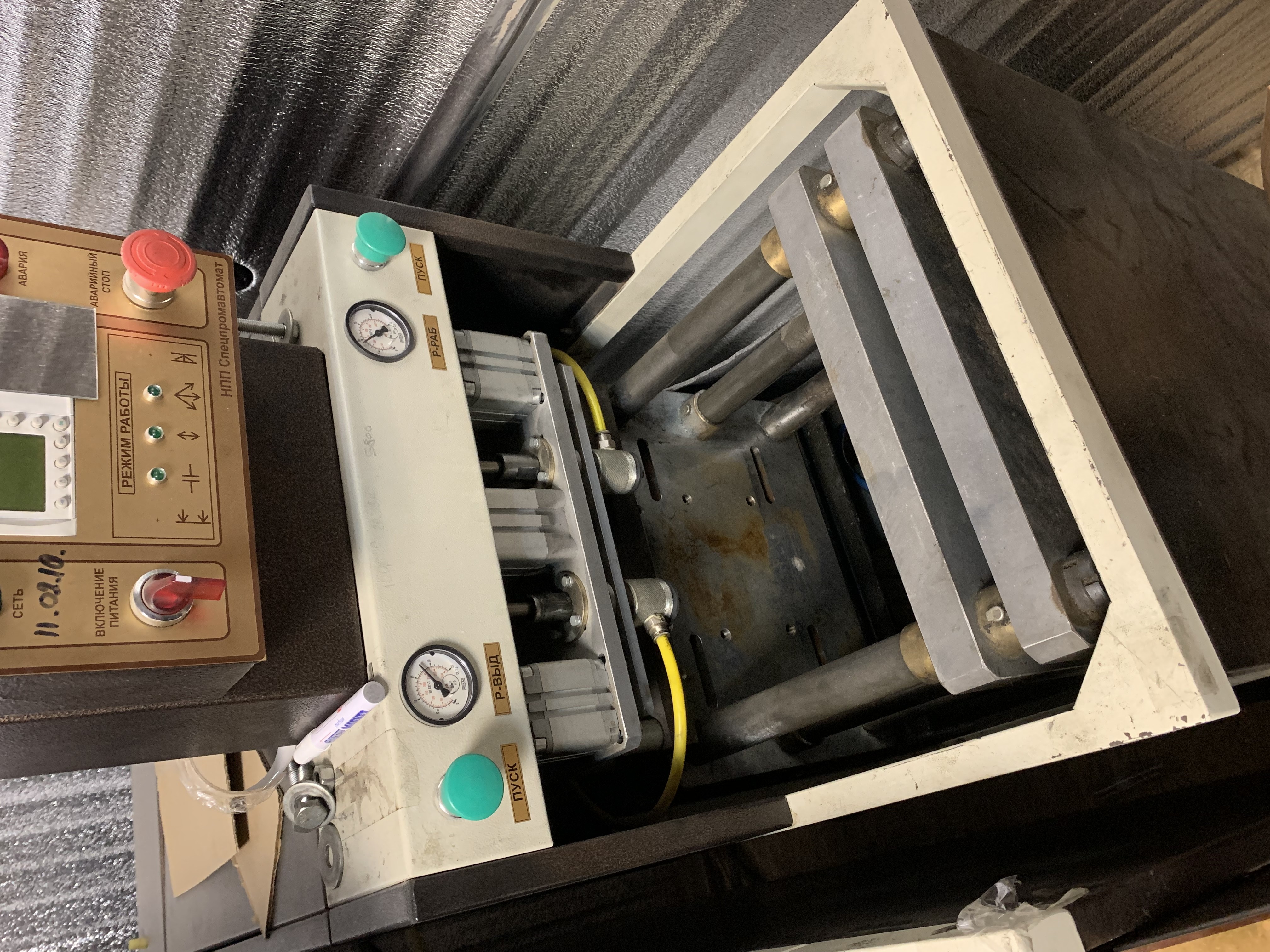

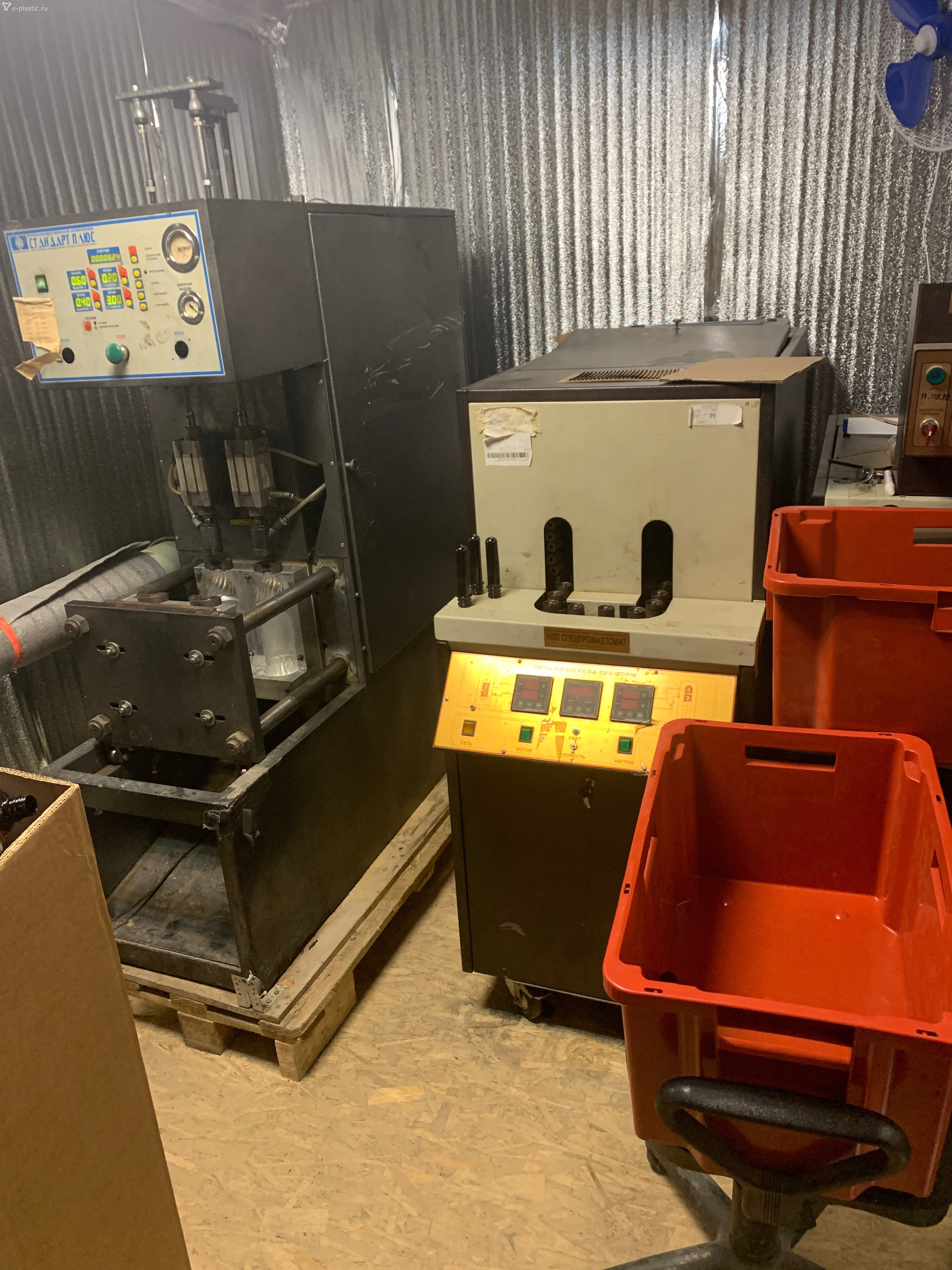

Доброго всем времёни. Приходится перевезти производство на 5 литров. Подскажите может кто продаёт пресформу с прямоугольной бутылкой 4,7-5 литров. Авито не помогает. Срочно, рассмотрю все варианты. Оборудование спецпромавтомат и стандарт плюс. Подскажите ещё возможно ли на них изготовление, в приоритете спецпромавтомат. По печке на 38 горло переделаю. Есть вторая печь стандарт плюс. Интересует возможно ли на спецпромавтомат произвести 4,7-5 литров…? За ранее от души всем !!!

Добрый день.
Б/у под 38 горло нет.
Новую изготовить можно.
При квадратной форме бутылки из преформ весом 62-65 гр (38 горло) велика вероятность слабых углов в донной части.
Если бутылку делать круглую она и вся пожестче будет.
Спецпромавтоматовский станок придется переделывать. Стандарт плюс тоже, но на нем должны быть крепежные места под цилиндр для работы с одноместной формой.
