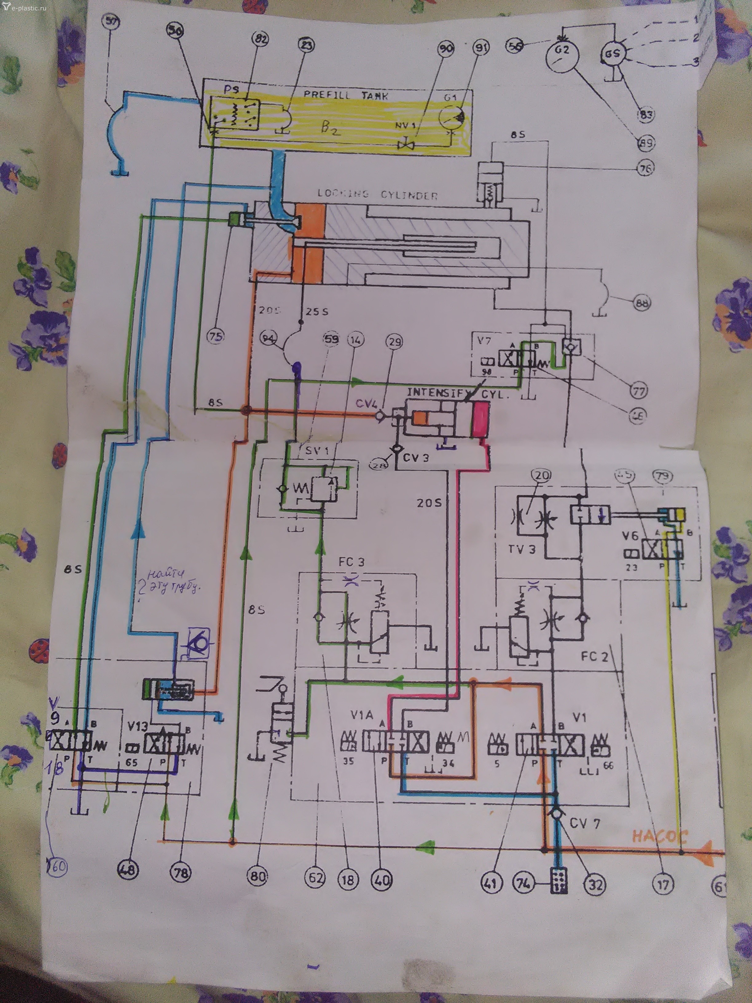

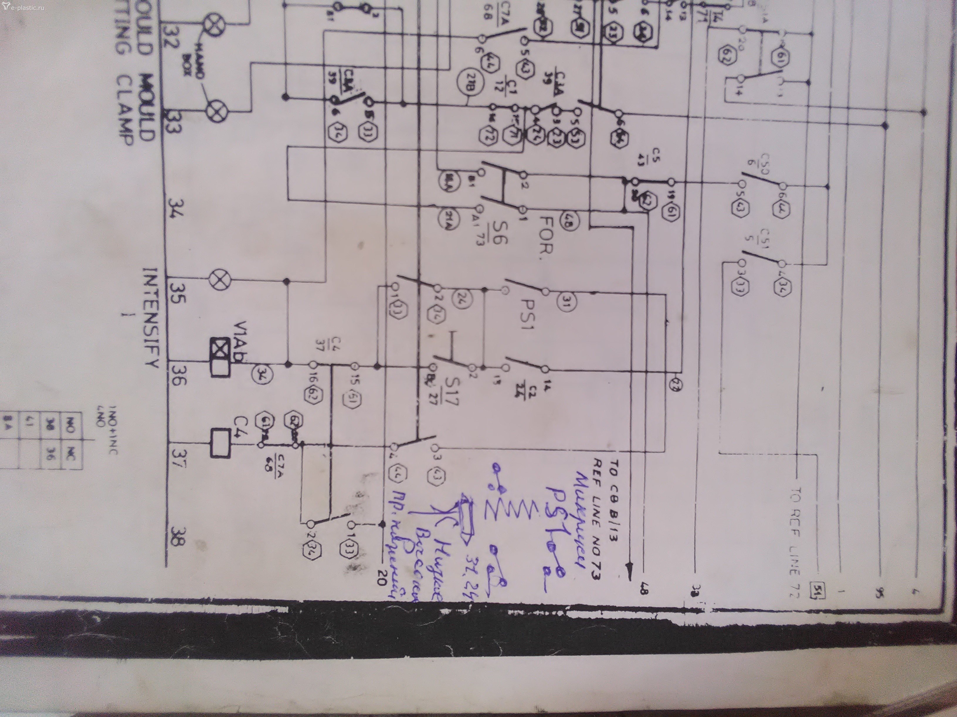

Приветствую господа. Нужна помощь! Тпа Windsor sp 80dd пропали движения смыкания -размыкания и впрыска… может кто нибудь сталкивался с подобной проблемой или есть электросхема?

Схема гидравлическая есть? Сегодня Занимаемся своей машиной sp180 sp130. Гидросхемы идентичны. Умер насос большой Р1. Как раз работаем над восстановлением циклограммы. Последовательность включения э/магнитов. Вскрываем насос и прочее. Это мы к чему? Покажи схему на 80-ку. Или фото узлов и агрегатов. Возможно поможем. По последовательности диагностики ТПА. Автор темы Должен уметь читать гидросхемы.Глянули материал что прислал zdoba. Схема такая же. Только автору вроде как, уже не нужно.

Доброе утро. Явился с повинной. Хвастовство вещь не хорошая. Сглазили. Пятый день штурмуем Windsor SP180. Тупик. Количество вопросов снижается, но ещё есть. 1) С насосом разобрались быстро. Были установлены пластины не правильно. Насос шиберный Orsta. Родной викерс умер давно. Насос переставлен с Куаси 630/160. Литраж- 65 на 40 л/мин. Вместо 99 на 56 л/мин. По насосам и давлению все хорошо. Тихо дают 150 кг/ см кв. Отдали в наладку. Неделю отработал. И засада. Не стабильный силовой зажим. То нет совсем, то набирает медленно, то нормально. По включению концевиков LS все хорошо.

Первое что? Агульно решили (глянув на год выпуска) что аппаратура изношена и был разговор что нахваталась грязи. Хотя тогда грелось бы масло и не было бы давления или было бы пониженное. К тому же не адекватно работало движение плиты ускоренное и торможение. Сняли на переборку и проверку. 1) Регулятор скорости на движение вперед FC3. 2) Регулятор скорости назад FC2. 3) Регулятор с управлением Y6(23) TV3. Символ черепаха отвечающий за торможение.4) И два основных реверса с управлением V1A -Y 35-34 и V1- Y 5-66. Не ожидал?! Пункт 4) в идеале. Сейчас новые выглядят хуже на перетечку по шейкам золотников. Пункт 3) В идеале. Пункт 1) в норме, слегка заедал, притерли тонкой пасточкой. Подрегулировали контрогайки ограничения закрытия дроссельной щели на винте кардане вращения регулировки гайки ключ s19. Добившись полного перекрытия дросселя в положении закрыто. Пункт 2) второй регулятор Сломана пружина на мелкие куски 50% длины в клапане сброса излишнего давления( он же стабилизатор потока масла, следящий за давлением на входе и выходе дроссельной щели. Золотник заклинен в закрытом положении. Исправили , пружина дубовая с шагом 7,5 мм. Диаметр проволоки 3мм. Длина 110мм. И случайно нашли один в один. Помыли, подули, собрали, осознавая в конечном итоге что причину не стабильного ЗАЖИМ не обнаружили. Зато изучили мат часть изнутри :-): Поставили все на место. Думаем. Такое впечатление что мультипликатор подклинивает ( мультик герметичен) После сборки вчера пробовать не стали. Не успели. Подозрение на гидрозамок сброса V13(65) и ВОПРОС: Реле давления РS на расширительном баке на верху имеет 3 микро выключателя. Нарисованы все разомкнуты. Два микрика внизу, один в верху. Верхний понятно выключает напругу по достижению Желаемого зажима. Вопрос, роль нижних двух. И номера по схеме. Схемы есть, читать не умею.

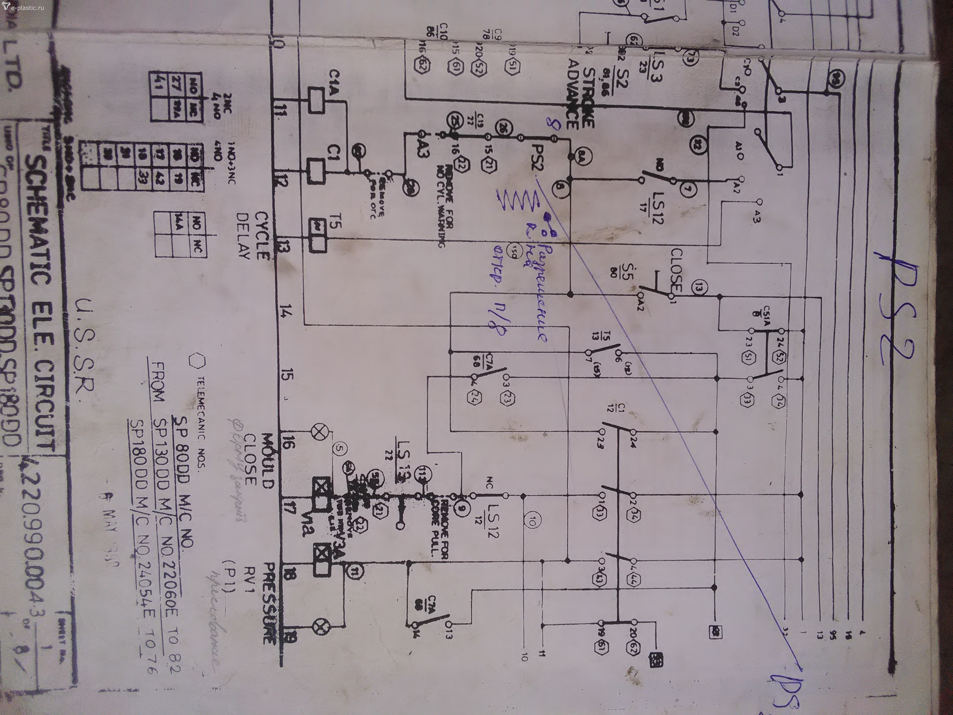

Лист электросхемы касающийся работы зажима разместим в четверг. В паспорте что касается важных моментов целый день занимались переводом на русский. Логика в основном понятна, но стабильно работать не хочет. Знатоки Windsorov просим помочь.
Сообщения: 5753
Re: Тпа Windsor sp 80dd
#8 Сообщение ЗЮМ » 30 мар 2022, 11:07
Если думать по логике. В паспорте отмечено что PS это реле давления двойного назначения. Низкого давления и высокого давления на зажим формы силовой до 1800 кн- 180 тонн. Предел и сила зажима устанавливается смещением верхнего микрика Нижний микрик отвечает за сброс давления контролирует что сброс произошёл, можно форме открываться. Средний, чуть выше нижнего. Активируется при возникновении низкого давления с переходом на высокое давление. Вроде так? Опять вопрос от какого концевика включается Y 35 электромагнит на работу мультипликатора гидроусилитель который обеспечивает давление в цилиндре зажима превышающее давление в гидро системе от насоса .

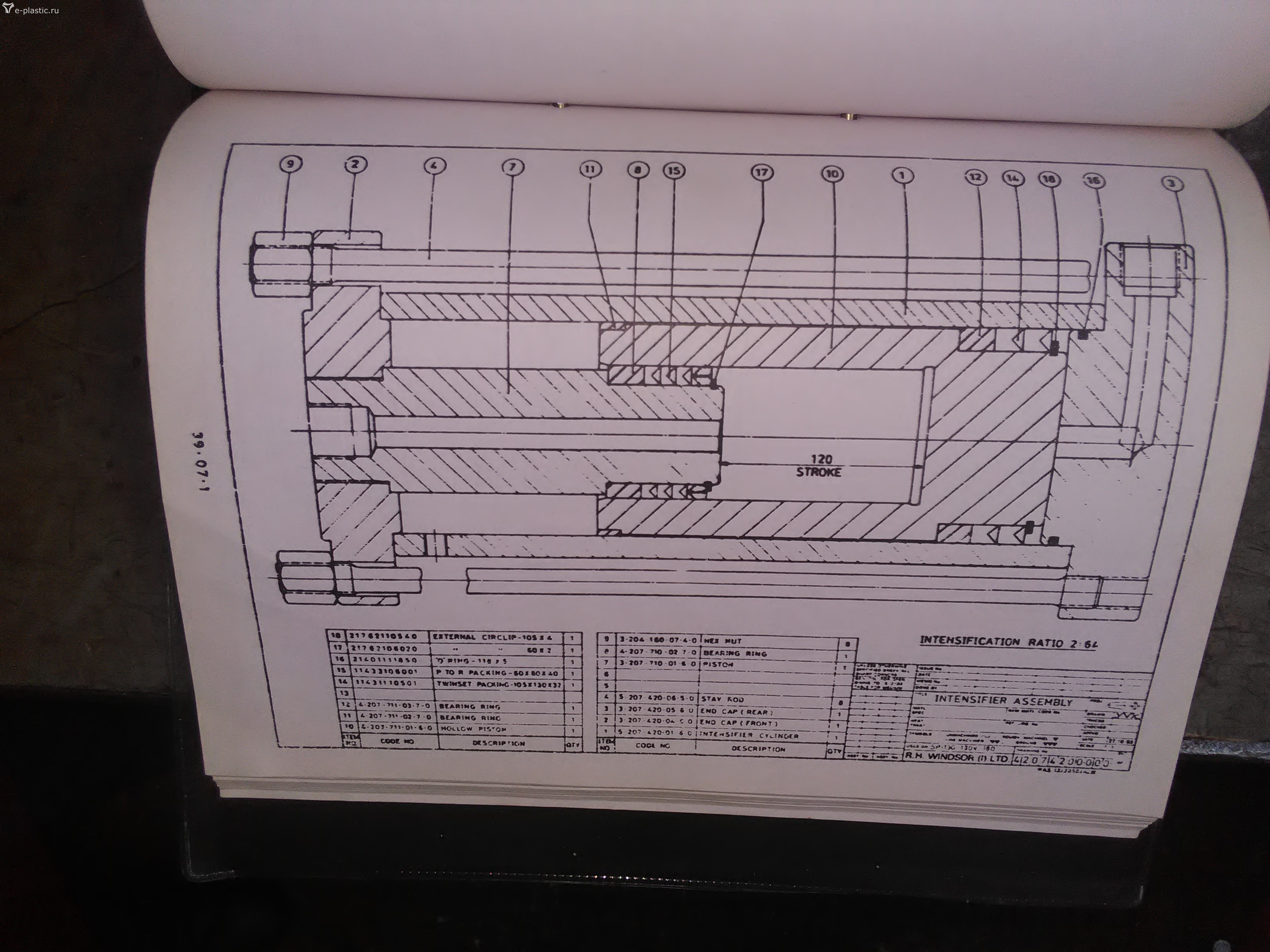

По поводу зарядки мультипликатора? В паспорте прописано при работе в режимах автомат, полуавтоматический мультик подзаряжается по окончании впрыска. Для экономии времени цикла. В ручном режиме, заряжается при движении на торможении и защите формы. Вот в этот момент и возможно не хватает усилия потока для движения плунжера мультика в исходное заднее положение. Будем обвешивать машину лампочками к фишкам и манометрами, на вход к реле давлению PS. И в нагнетающую трубу плунжера поршня мультипликатора. Просверлим уголок , штуцер, манометр. Предварительно переберем блок замка Y13 и Y 9. Ещё домыслы, На входе в обратный клапан CV4 создаётся сопротивление пружины и мультик пятиться назад- должен. Если сопротивления нет( поломка пружины) то и давление нет, так как полость цилиндра зажима открыта в верхний бак. Давление по нулям. Так опять вопрос в какой момент мультик заряжается в ручном режиме.???

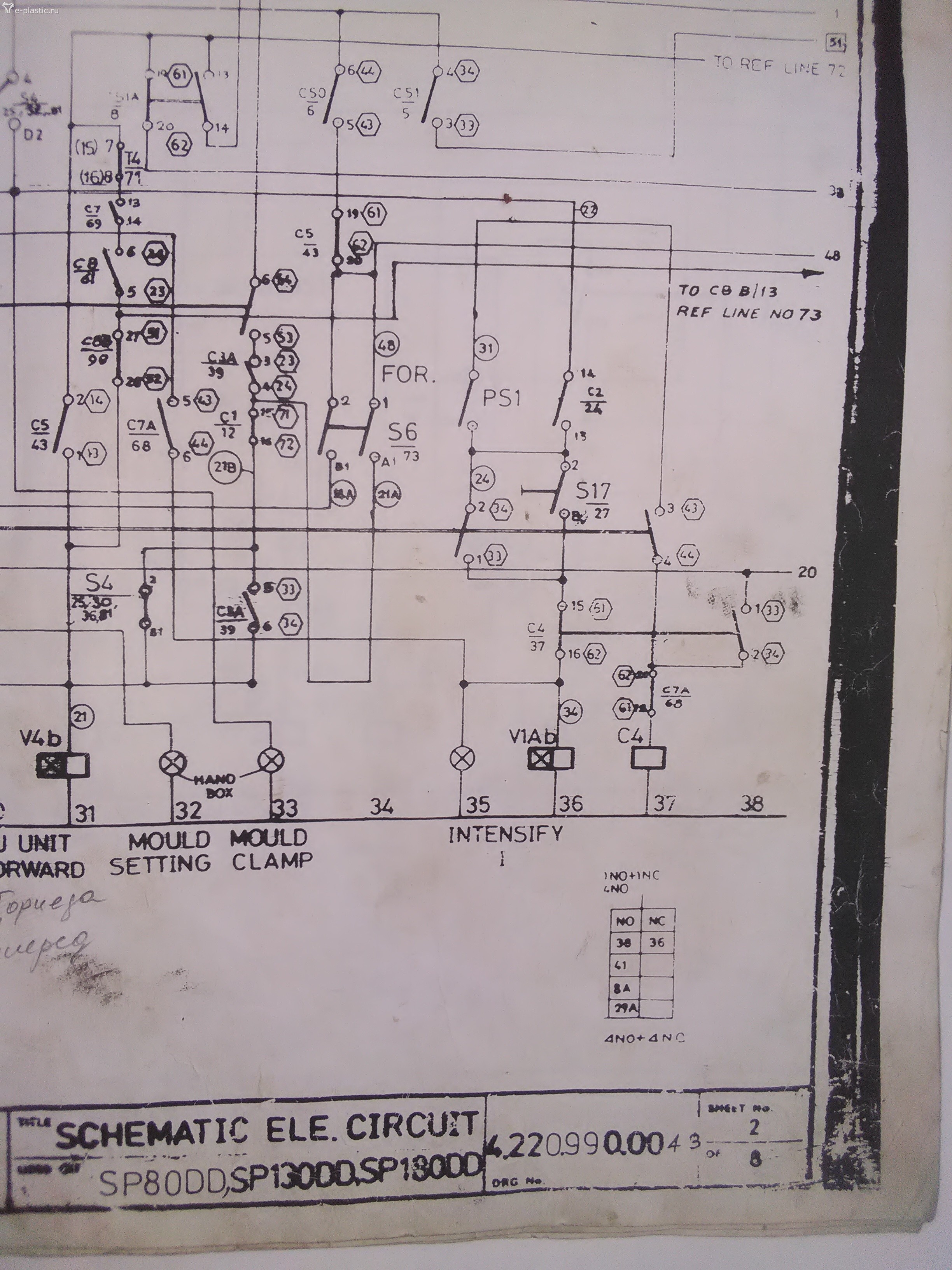

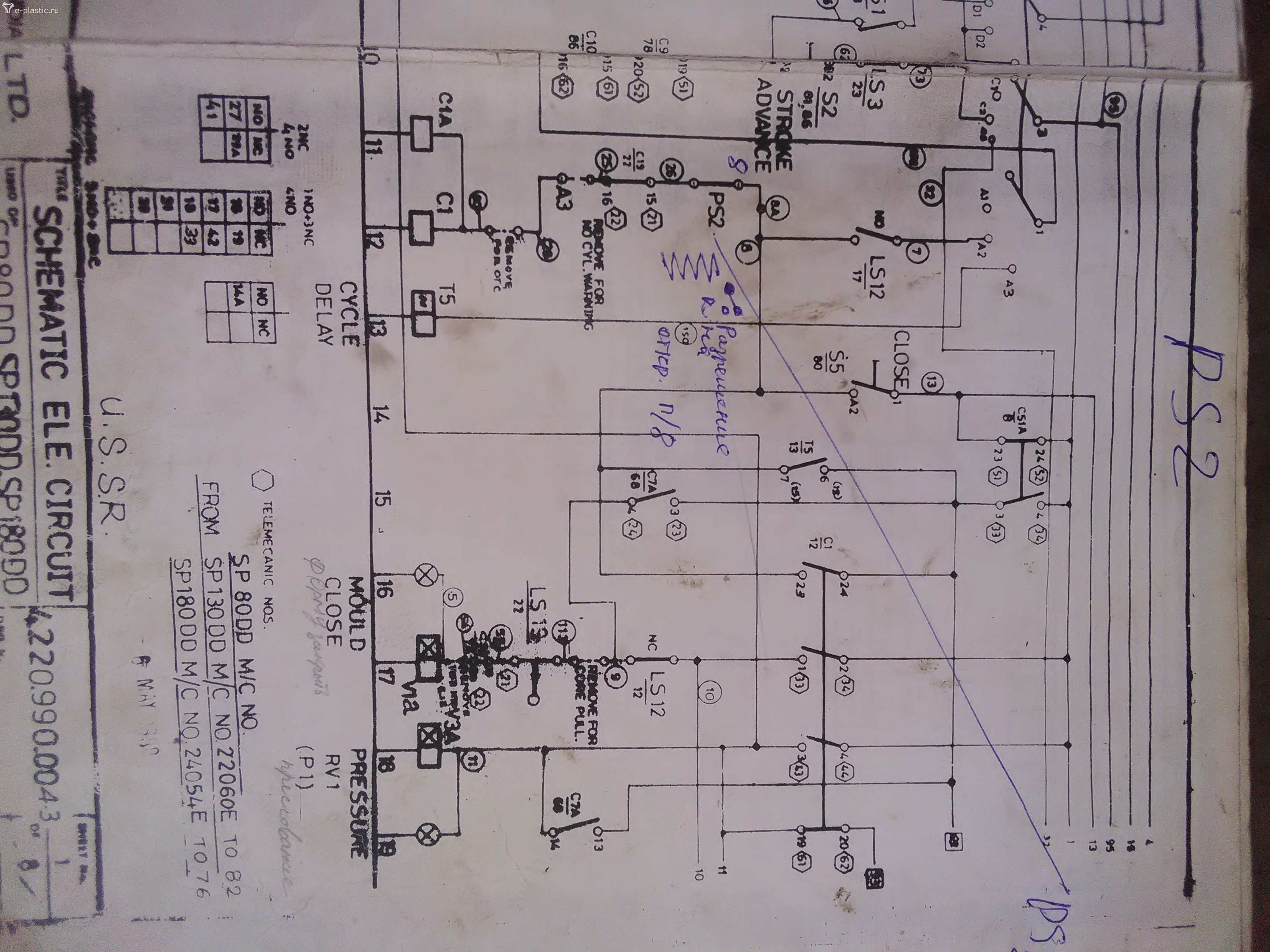

Ссылка zdoba на ТПА 80 тонн. Мультик отсутствует. Соответственно куска схемы на это действие нет. До завтра. В оригинальном паспорте будем смотреть. Версия чуйка такая: К.В. LS4 контролирует полное закрытие формы. отключает защиту инструмента и включает закрытие двух главных обратных клапана У9 и включает У 35 приводящий в действие мультипликатор но с LS4 последовательно в цепи сидит вероятно микрик на реле давления PS. ( Догадки) Грешить можно на электрику раньше времени включается У35. Блудим в трех соснах.
Сообщения: 5753
#11 Сообщение ЗЮМ » 30 мар 2022, 18:33
Ссылка zdoba на ТПА 80 тонн. Мультик отсутствует. Соответственно куска схемы на это действие нет. До завтра. В оригинальном паспорте будем смотреть. Версия чуйка такая: К.В. LS4 контролирует полное закрытие формы. отключает защиту инструмента и включает закрытие двух главных обратных клапана У9 и включает У 35 приводящий в действие мультипликатор но с LS4 последовательно в цепи сидит вероятно микрик на реле давления PS. ( Догадки) Грешить можно на электрику раньше времени включается У35. Блудим в трех соснах. В системе все давления присутствуют и контролируются. Кроме зажима. Что интересно: Убираем концевик переднего исходного формы ЛС4. Включен У34. И рукой принудительно пересилив катушку У34-го нажимаю У35 и давление ЗАЖИМА стабильно . ЕСЛИ Штатно, не всегда или вообще не набирает. Э/М 35 - катушка 220 вольт исправна золотник управления доходит нормально. Распределители идеальны. Ступор какой то. И где тут микрики три штуки. Контроля ЗАЖИМА?????

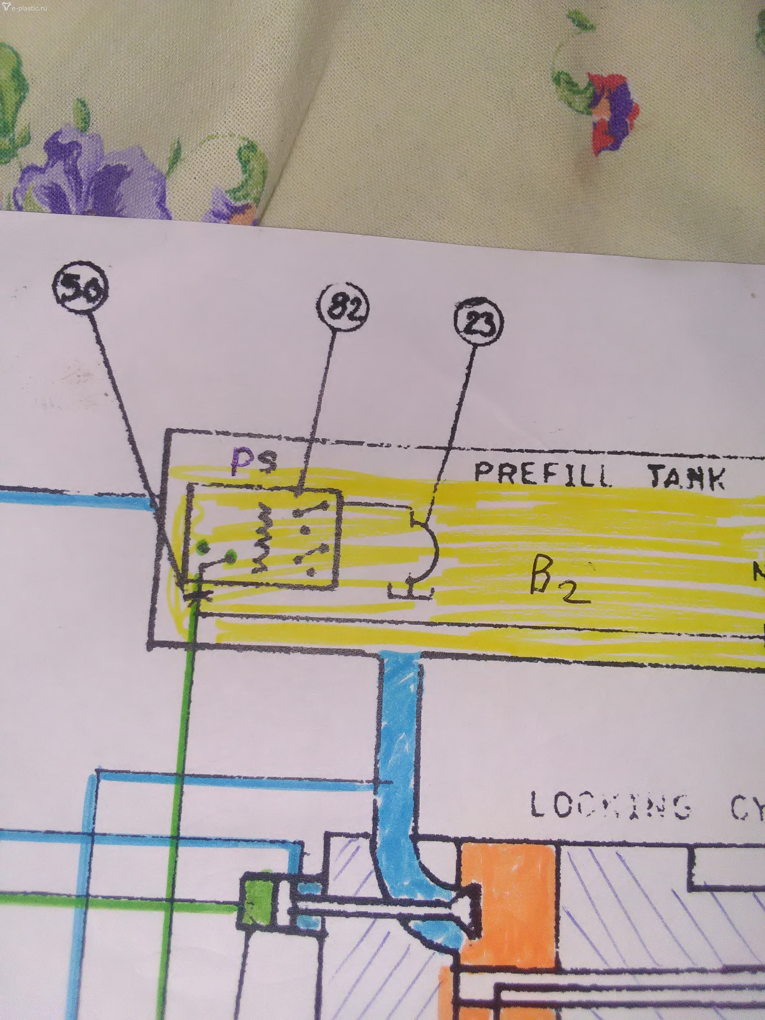

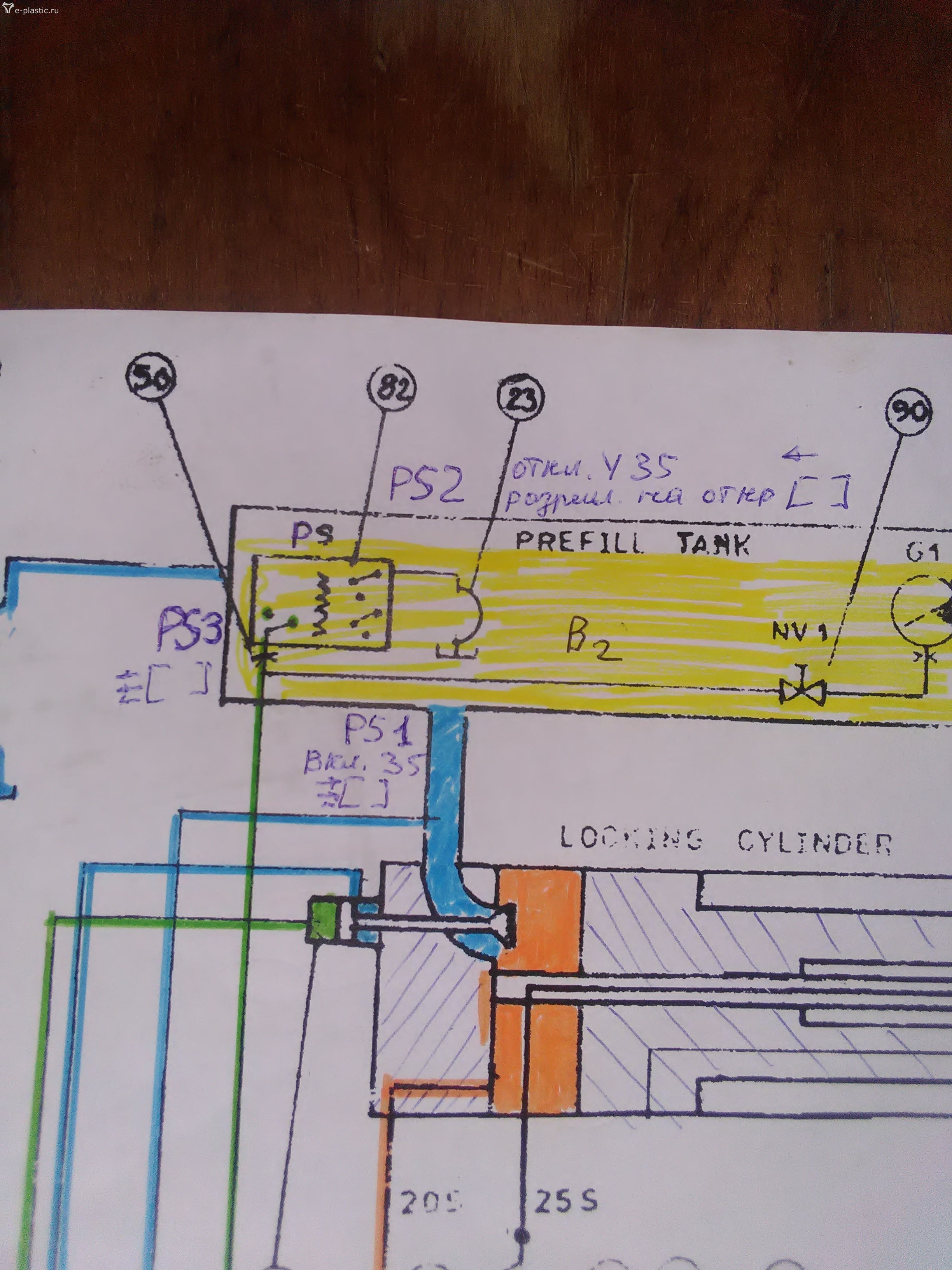

Woolfy, спасибо за отклик и помощь. Новосибирск далеко. В Москве и области только знаю. Вопрос решаем, по микрикам PS разъяснили. Верхний отключает нагрузку высокого давления зажима форм и дает разрешение на впрыск. Нижний левый контролирует сброс давления зажима и дает разрешение на открытие формы. Средний правый включает усилитель мультипликатор на набор силового зажима. И эта штука в комплексе работает не верно по последовательности срабатывания, еще там и таймер участвует, электронщик из Подольска обещал помочь. Паспорта хорошие, схемы все есть. Потом отпишусь.Последовательность не сложная и понятная: Плита пошла вперед, ускоренно, далее торможение и защита инструмента, далее отключение защиты и включение Y 34 подзаряда мультипликатора реле давления должен поднимать кулачек и замыкать правый средний микрик далее идет силовой зажим. кулачек поднимается выше до отключения набора зажима по верхнему микрику.. Так должно быть по логике. У нас же секунда на подзаряд мультика. постепенно ход мультика заканчивается 120мм. и соответственно высокого давления нет. С электрикой чую что то не то. Ну и вы правы надо бригадой ехать на место. Люберцы. Из наблюдения, если кто читает и знаком с виндзором. У на в исходном Правый средний микрик нажат инициатором и У 35 зарядка включается раньше времени. На соседней машине отжат и микрик стоит выше.. И при подъеме кулачка замыкая микрик включается У 35 зажим. Если так делаем как на ТПА рядом то кулачек не поднимается , нет в этот момент перехода с низкого давления защиты на высокое давление по У34 му э/м. Здесь еще ряд причин по аппаратуре гидравлики. Не своевременно закрываются обратные клапана или в какой то момент перепускают. Пока тайм аут, выходные.

Версия, мелкое нарушение в работе последовательности ( обведено кружком) Будем проверять. Соль в том что У 18 закрытие чашек двух обратных клапанов должно произойти когда включен У 34 при полном закрытии формы выключенной защитой формы У 14 по в к LS4 далее поднять кулачек PS замкнуть средний правый мкв отключить У 34 и включить У 35.Набор силы зажима. Отключить У 34. У нас же происходит одновременное закрытие чашек и набора силы зажима. То есть У 18 включается вместе с У 35. И кусок работы по возврату мультипликатора за бортом. Не думаю что кто то станет тут ломать голову, если только редкий знающий виндзор человек. Но этот момент должен правильно работать.

Поставил крестик на У 34 так как он включается вместе с торможением и защитой инструмента. В натуре у нас секунда на возврат мультика в заднее исходное положение.Этого критически мало.В результате мультик выбирает свой ход вперед и на десятом цикле не работает. Пока все. Будем продолжать, по виндзорам инфы на форуме шаром покати. Но машины, переживут пару поколений китая это возможно :-): Закину удочку: Мулланур конечно любитель головоломок и виндзор вроде знает, может и попытается в абстракции разрулить.А Кто знает? Где Игорь ( Бегемот) Не с кем пообщаться.

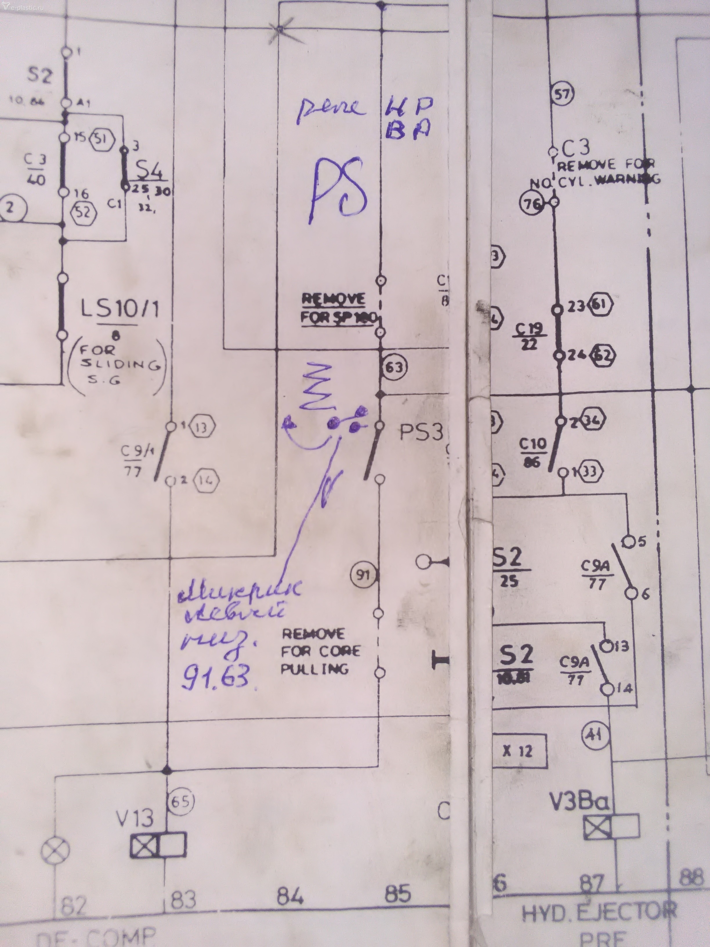

Сами спрашиваем, сами отвечаем. Пометили микрики реле давления низкого и высокого давления зажима. Вопрос к нижнему левому. Контактная группа обе замкнуты, на схеме указан разомкнут. Все три разомкнуты.?????
Сообщения: 5753
#24 Сообщение ЗЮМ » 03 апр 2022, 09:39
Доброе утро желающим познать Виндзор вместе с нами. Машина собрана в Индии по лицензии ФРГ. Сами спрашиваем, сами отвечаем. :hi_hi_hi: Пометили микрики реле давления низкого и высокого давления зажима. Вопрос к нижнему левому. Контактная группа обе замкнуты, на схеме указан разомкнут. Все три разомкнуты.????? ЗАМЕЧАНИЕ По прибору контроля силового зажима в КН G1. Многие считаю и принимают его за манометр. На входе в прибор стоит демпфер в виде спирально закрученной тонюсенькой трубочки. Удлиненный жиклер. Из наблюдения за работой. Установили общее давление 100 атм вместо 150-ти атм. Прибор G 1 показал 110 тонн. 1100 кн. Установили вместо прибора манометр на 300 атмосфер. Манометр показал при действии мультипликатора 250 атмосфер. Вывод: При первом, так называемом НИЗКоМ давлении поступающем в главный цилиндр зажима Без участия усиления мультипликатором. 100 атм. системы. Кулачек РД идет выше и замыкает PS1 и включает Y 35 , происходит усиление давления в 250 атм и соответственно 110 тонн. ЗАЖИМ формы. Продолжаем работу.Справка о силе Виндзора, в сравнении с его габаритами. Лили обрешетку радиатора Москвича 2141. Куаси 5000/1000 делала это медленно и с отходом в брак. Вес пятитысячника 35 тонн где то так. Перевесили форму на виндзор модель не помню, но по габаритам он короче по длине и высоте почти в два раза. Отлил деталь качественно, быстро и легко. Серьезный аппарат долговечный. Аппаратура в основном Англия Виккерс. Не реклама. Но в приобретении бу я бы подумал. Просто совет. С запчастями конечно могут возникнуть вопросы в перспективе. Но не все об этом думают. Шевелится ? отливки падают? БЕРЕМ. Циклограмма в доработке.

( Все три разомкнуты.????? PS.) Виноват, верхний микрик PS 2 замкнут. Если в гидравлике изображают распределители и их электромагниты выключены. То как? изображают концевые выключатели на схеме ???? или это понимается как положение без воздействия, нормально замкнутость и нормально разомкнутость?????

ЗЮМ писал(а): 03 апр 2022, 14:03 ( Все три разомкнуты.????? PS.) Виноват, верхний микрик PS 2 замкнут. Если в гидравлике изображают распределители и их электромагниты выключены. То как? изображают концевые выключатели на схеме ???? или это понимается как положение без воздействия, нормально замкнутость и нормально разомкнутость?????
https://elektricks.com/elektro-symbole-kontakte/
Endschalter

Ай я яй. Какое разнообразие, никогда не думал.

Последнее устойчивое мнение. Нарушена последовательность включения Э/М гидрораспределителей на участке перехода от защиты инструмента до набора силового до жима. Валим на Э/монтера :smu:sche_nie: Чуйка. Есть третейский судья, который о том же. Нужны рубли.
