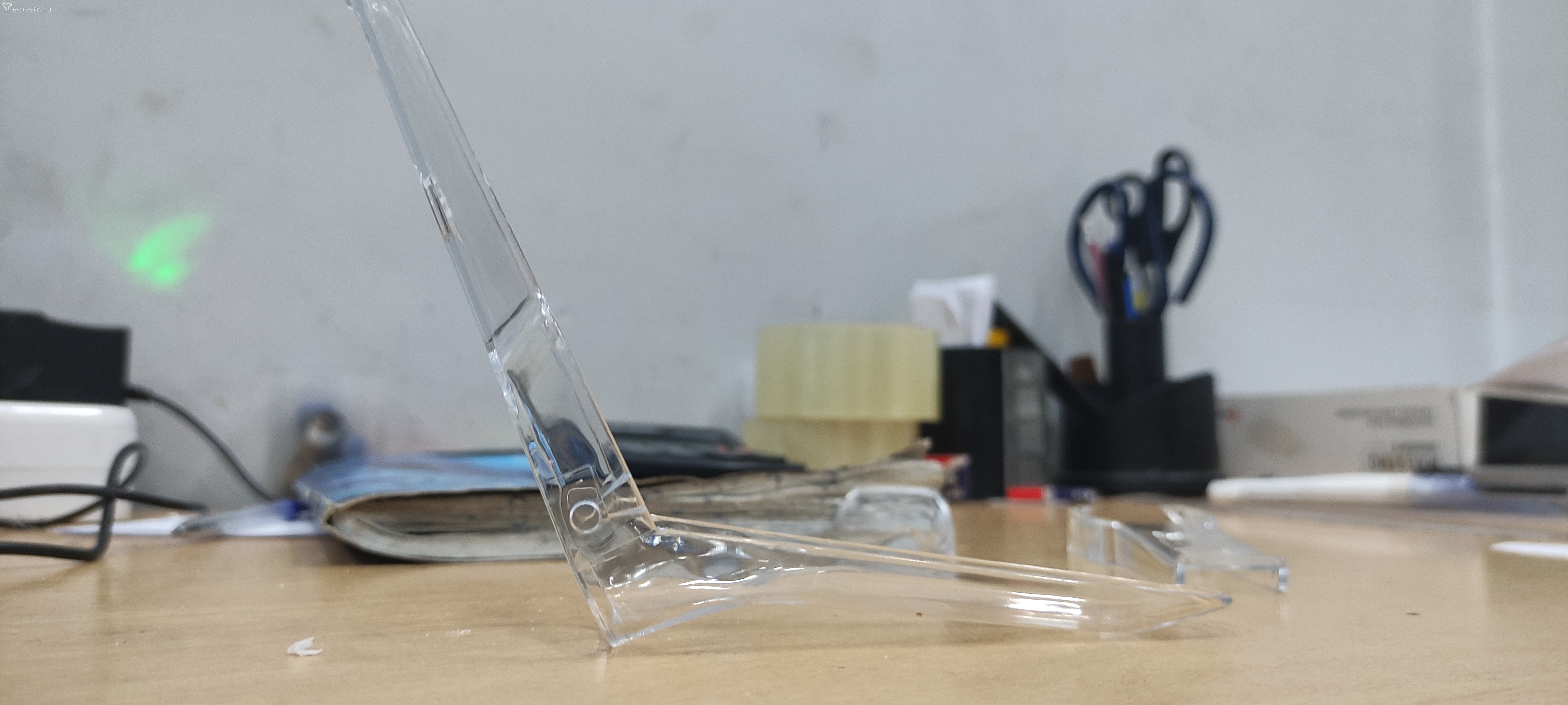

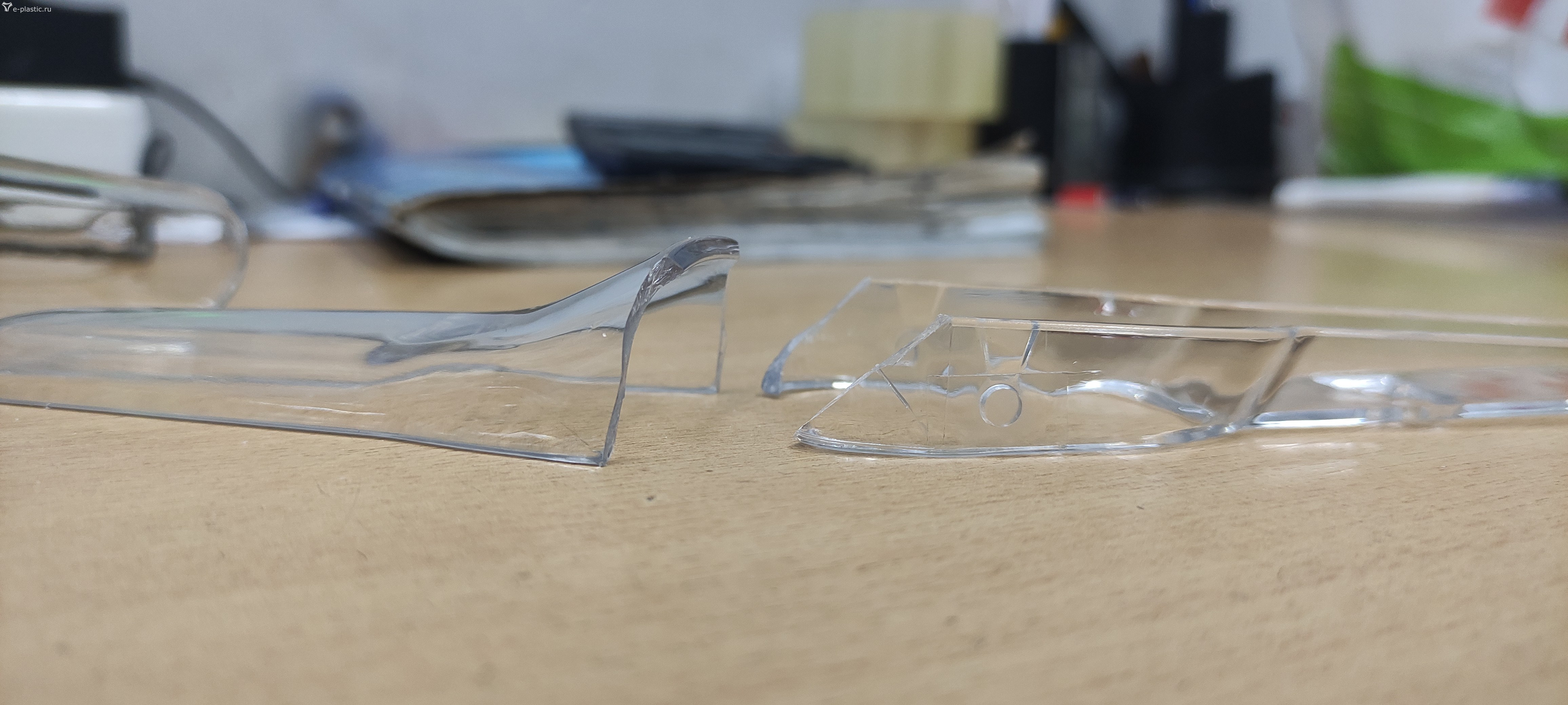

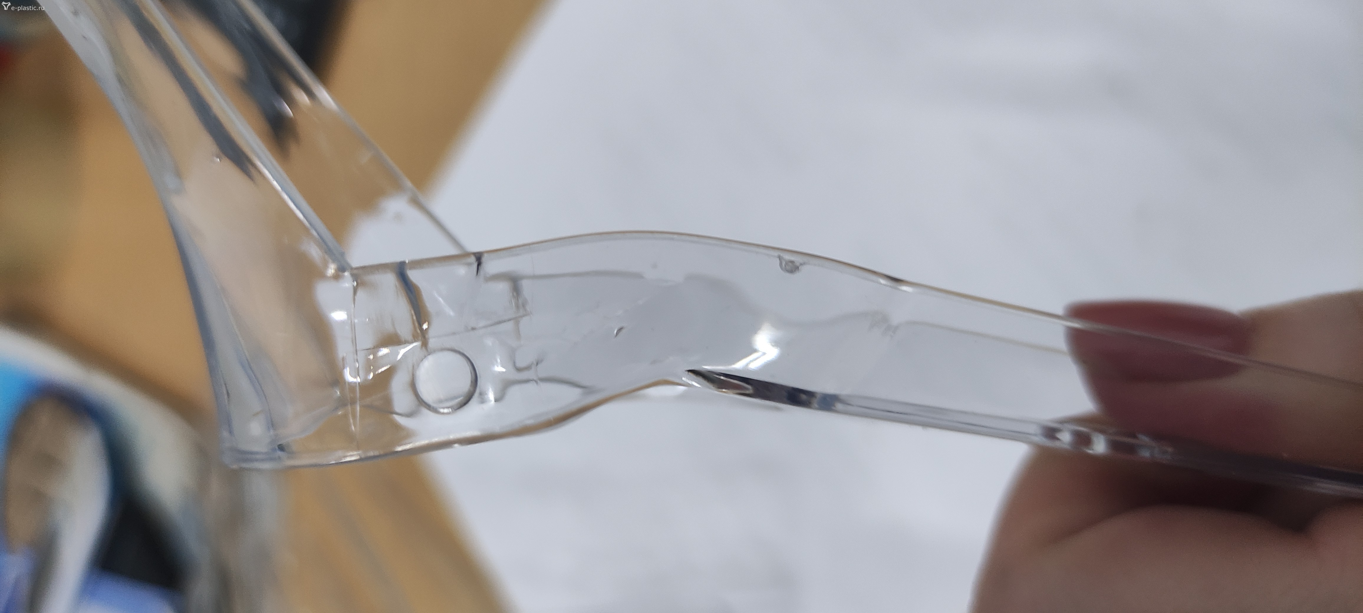

Re: Ускорение литья под давлением
Подняли температуру до 40 градусов и вот результат. Разламывает + бонус видите на фото(
На мой взгляд есть две основных причины такого брака. Во-первых, деталь «задавлена» слишком большим давлением или слишком большой дозой при впрыске, что вызывает большие усилия при извлечении из матрицы или съеме с пуансона. Во-вторых, мало время охлаждения. Я думаю, что наладчик был недалек от истины, указав на это. Чтобы разломить ПС, надо очень постараться. Но это утверждение плохо вписывается в заголовок темы об ускорении.
Была такая мысль о холодном спае, но когда не знаешь деталь, не знаешь расположение литника, трудно рассуждать об этом.
