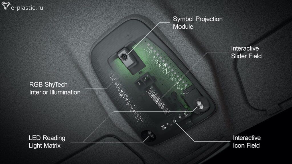

Окружающий свет, свет для чтения и даже проекцию можно регулировать с помощью сенсорной панели управления с помощью интуитивного управления. Фото: Osram

Внутреннее освещение и органы управления полностью интегрированы в консоль верхнего света. В центре находится панель управления с пятью сенсорными полями с тактильной обратной связью и сенсорным сенсорным слайдером для затемнения окружающего света и света для чтения. Фото: Osram

Благодаря интеграции человеко-машинного интерфейса партнеры получили усовершенствованный дизайн в пресс-форме. Компонент выходит из термопластавтомата готовым. Фото: Kurz
Поскольку интерфейс делает ненужными все детали и инструменты, которые ранее были необходимы для переключателей, элементов управления и колес. Поверхность модуля крепится непосредственно к корпусу с помощью встроенной технологии освещения, и все данные датчиков передаются непосредственно в бортовую ИТ-инфраструктуру автомобиля.
Функциональные возможности прототипа включают в себя лампу для чтения с тремя размерами конуса, регулировку внутреннего освещения в соответствии с цветом и яркостью, проектор и различные дисплеи. «В принципе, однако, они могут быть произвольно назначены, - говорит Шредер, - также возможно открытие люка или задних дверей. Модулем также можно управлять с помощью планшета ».
