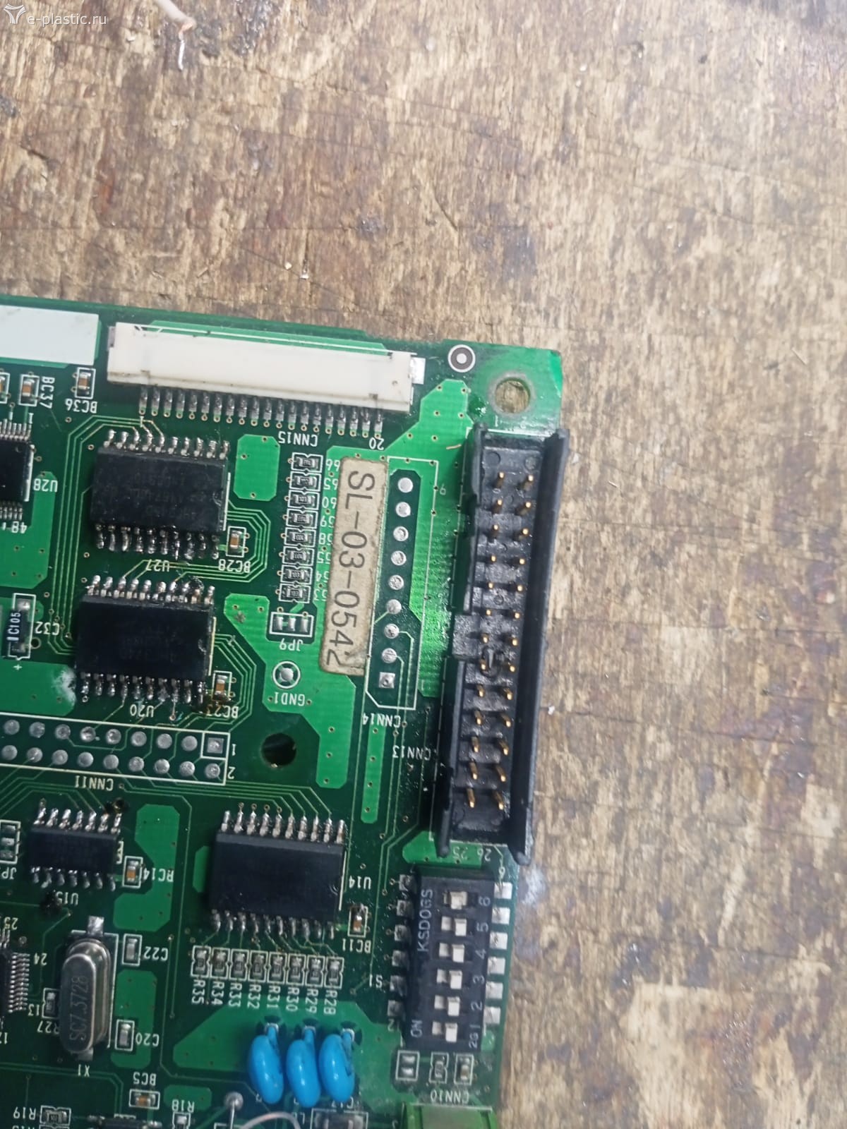

Добрый день.
Имеется ТПА LGH-170D HICOM 600n, проблема в следующем - путает нажатия кнопок. то есть нажимаешь одно, а машина выполняет другое. кнопки пульта проверены, все хорошо. Платы пульта осмотрены, дефектов подгорелостей нет, кабеля проверены.
Может кто сталкивался и подскажете куда копать?

Соответствия постоянные или каждый раз - по-новому? Для профилактики почистить панель оператора в части, относящейся к опросу клавиатуры. После чистки - лакировать.

Хорошо бы качественные фото платы панели оператора (по платкам, если составная).

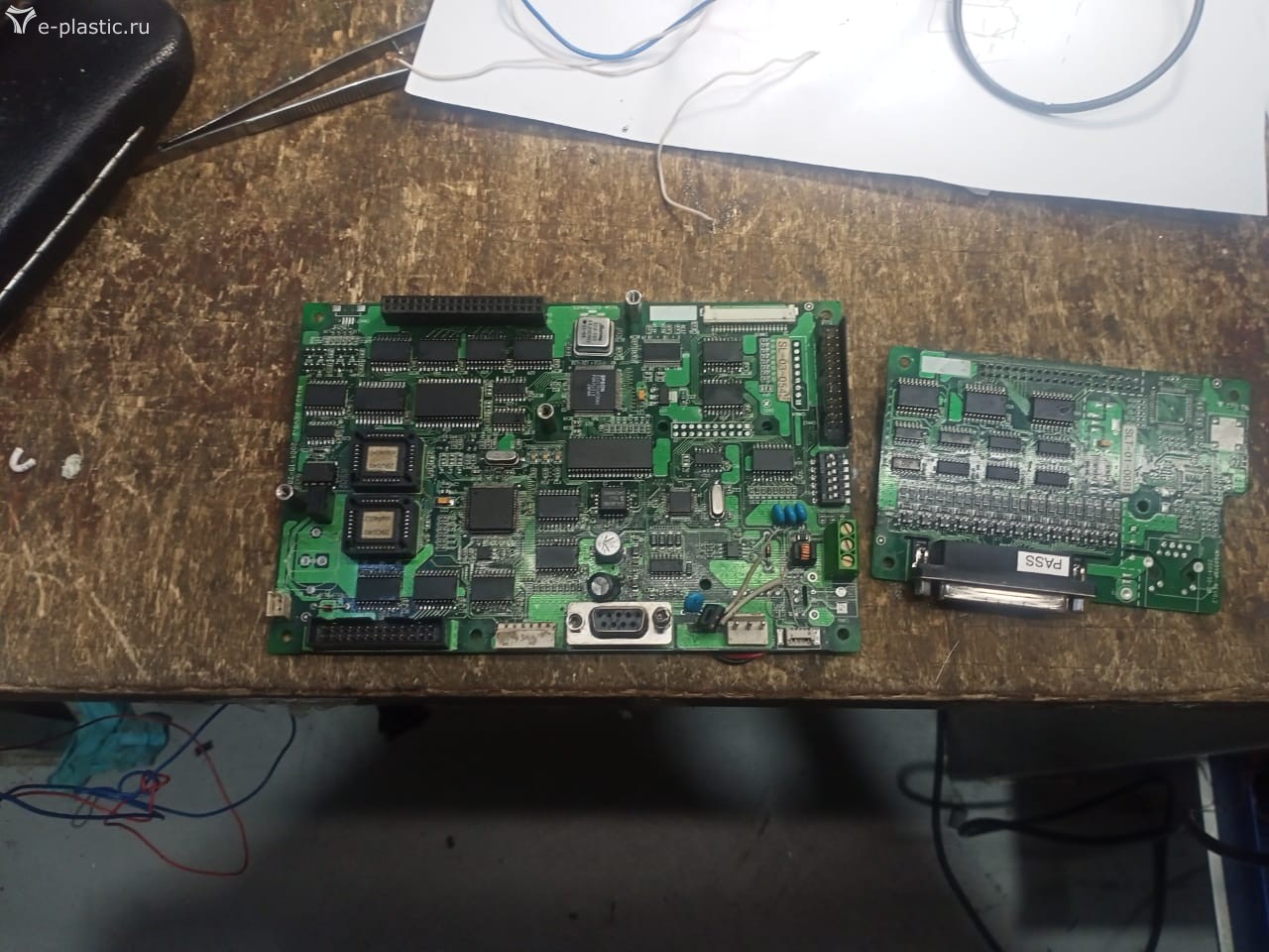

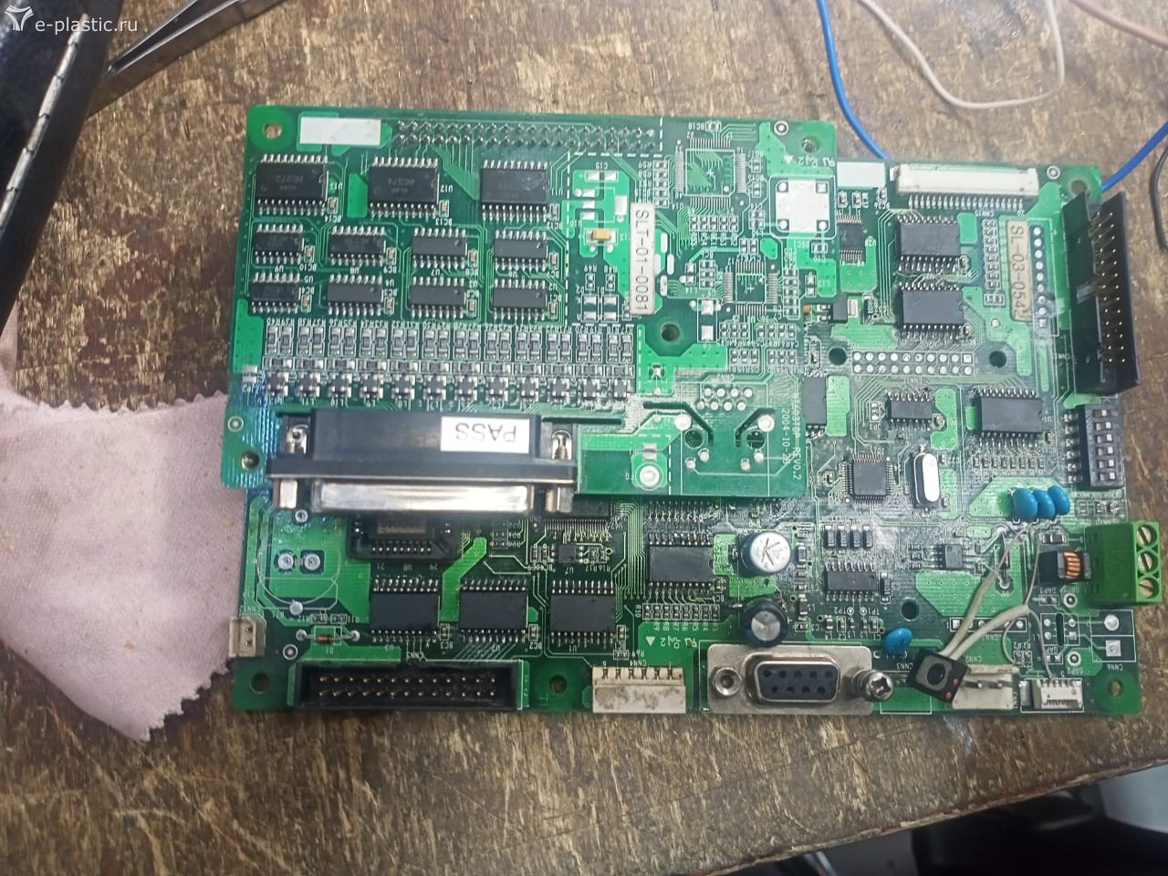

пока только такие.

Промывка этанолом (или спирто-бензиновой смесью), особенно там, где паяли, сушка и осмотр на предмет микротрещин и электропроводящего мусора.

На верхнем фото флажок верхнего тумблера DIP - переключателя не совсем уверенно позиционирован - прозвонить! HARD скорее всего универсален, но состав и назначение кнопок пульта могут быть различными и выбираться кодовым словом. Не исключено, что именно комбинацией на переключателе.
Я бы проверил, хотя черт его знает...
Комбинация этих переключателей это назначение, а машина трактует одну и ту же кнопку по-разному.
Традиционно клавиатура это мультиплексно опрашиваемая по строкам и столбцам матрица. Чтобы получилась панель управления каким-либо техническим объектом, эту матрицу надо привязать к кодовой таблице, которая для разных объектов может быть разная, прежде всего по количеству необходимых кнопок. Каким образом задается та или иная кодовая таблица - бог знат, надо проверять все вероятности.
В Вашем случае как бы не обрыв или замыкание опрашивающих матрицу импульсов. Брать осциллограф и убедиться. Панели - не шибко головоломные случаи неисправностей.

Маркировки микросхем больщей частью затерты. Жаль. Ранние интерфейсы выполнялись на 8279 (Кр580вв79). В функционале клавиатурная и дисплейная части. Сейчас уже более современные или микроконтроллеры.
Какого года машина?
На какой разъем приходит шлейф с клавиатуры? Там рядом должна быть мс интерфейса. Если мк, то сливай воду - прошивка недоступна и косяк фатальный
Может время обратиться в сервис? Не всегда же там работают злые и жадные люди.

И ещё. Микросхемы 2004 года т.е. достаточно надежные. Проверить питающие цепи. Иголки и просадки питания способны исказить работу любой супер-пупер надежной электроники. Смотрю, там электролит перепаяный. А esr меряли?

Даа, засада - посмотрел внимательно на фото Вашего яндекс-диска и только сейчас заметил, что кнопки встроены в плату и ни о какой регулярности и речи нет. Куча микроконтроллеров. Если никакой документации для ремонта нет, то присоединяюсь к Woolfy: надо связаться с фирмой - производителем. Гарантии, конечно, в прошлом, но может чего подскажут или познакомят с представителем по сервису в России. Если и предложат купить, то без перекупщиков, то-есть дешевле.

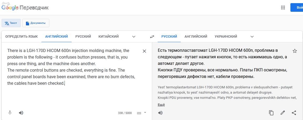

Там на официальном сайте есть форма обращения по электронной почте.
http://www.telda.co.kr/contact-us
Напишите по-русски и продублируйте на английском через https://translate.google.ru
Иногда обращение к источнику единственное спасение. Хотя, сейчас много умельцев, способных модернизировать любую машину. Только где их потом искать, если вдруг что...

С переводом могут быть сложности, есть уловки и приёмы повысить идентичность. Можно прямо здесь редактировать исходный текст. Я помогу, имею опыт. Вот Ваше стартовое сообщение:
Это только пример, форма обращения должна быть информативной и краткой. Вряд ли там будут разбираться с "ПДУ, ПКП". Лучше обозначения плат. Грамотность, пунктуация, ну, это ясно. Четко изложите цель обращения.
1. Как отремонтировать на месте
2. Ближайшее представительство по сервису в России
3. Покупка, цена

#30 Сообщение Woolfy » 25 окт 2021, 14:12
Flop85 писал(а): 25 окт 2021, 08:56...приложил фото шильды. До сих пор молчат, кстати.
Кроме шильдика , нужно было приложить качественные фото плат - там их логотип стоит. Молчание прогнозируемо и понятно - если вы отремонтируете систему управления за 10 000 (допустим), то не купите у них новую за 100 000.
